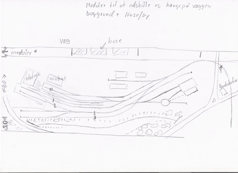

Hejsa,

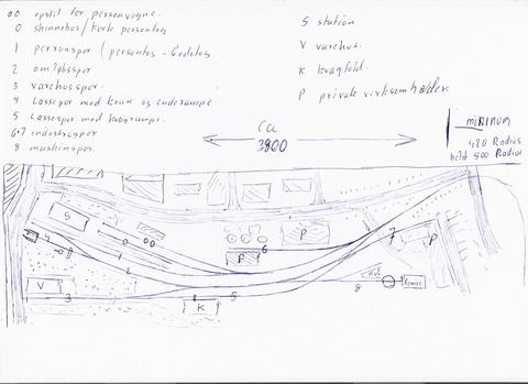

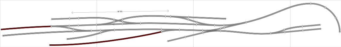

Så er vores flytning vel overstået til nyt hus. Jeg troede som udgangspunkt at jeg ville få plads i vores redskabsskur, men dette er så ikke isoleret alligevel, samt pladsen ikke er til det.
Min søde kone har så givet mig lov til at få plads i vores hjemmebiografsstue, hvor jeg kan få ca. 430cm*90cm.
Jeg vil gerne have en endebanegård, dansk epoke 3 - både lidt damp, men ellers diesel. Plan er vedhæftet.
Min ide, er at lave det på moduler, så det let kan skilles ad. Evt, måske tage det på udstilling, alt efter hvor flot jeg kan få det lavet.
Min tanke er at bruge modellen af danske banegård fra RealModel, det samme med remisen og lagerbygningen. Ellers vil det primært være landskabsopbygningen jeg vil priotere.
Beskrivelse af planen
Banegården vil være helt i venstre side. Det øverste spor ved banegården, er tiltænkt den lokale skinnebus. De 3 nederste er til både person og godsvognstrafik. Der er lavet plads til omløb.
De 2 øverste spor midt på planen er til remisen og et opstillingsspor ved siden af.
Fra hovedsporet er det er sidespor indtil den lokale fabrik, hvor det kun er lagerbygningen der er synlig.
Hovedsporet vil blive gjort usynlig ca. en 50-60 cm fra den højre kant, hvor det går ud på en "skjult banegård", som bliver et modul jeg kan sætte fast når jeg skal køre.
Jeg kunne rigtigt godt tænke mig at høre nogle kommentar, både gode samt forbedringsforslag.

Slet ingen der har en kommentar, eller forbedringsforslag?

Synes umiddelbart - hvis jeg forstår din plan rigtigt - at der ikke er plads til ret lange perroner og dermed kun korte tog. Du kunne overveje placeringen af dine transversaler, fx at flytte det kryds du har længst til venstre længere mod højre.
Ellers ikke noget sådan lige.. Smile

Jeg tror jeg har omkring en meter at gøre godt med, og det tror jeg er nok, da selve pladsen jeg har til rådighed "kun" er 4,30 meter.
Ideen er også en lidt mindre provins station

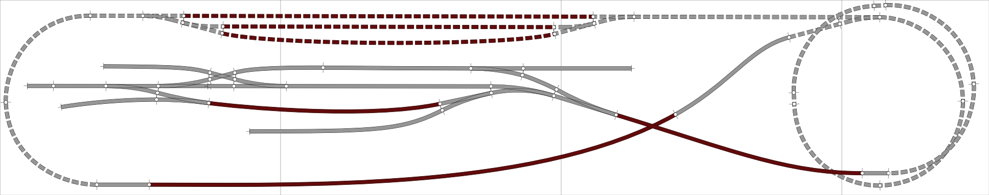

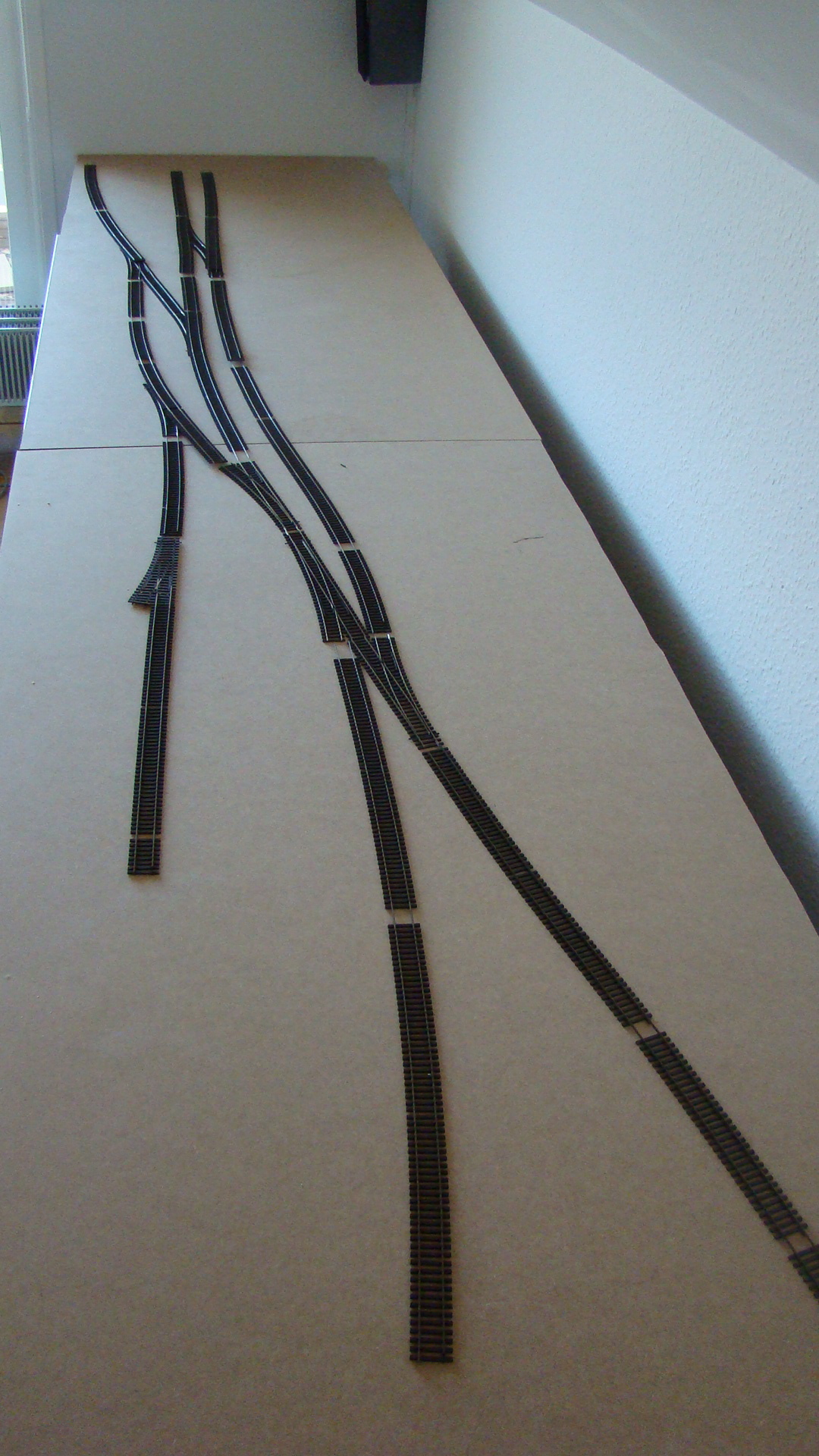

Nu har jeg fået lavet de underskabe, som min kommende togbane skal stå ovenpå, og har fået lagt bordplade også.
Så kunne jeg jo passende lige forsøge at ligge den sporplan jeg har planlagt op, for at se hvordan det ser ud.
Der er både med udsigt fra stationen og fra den anden side.
Synes ikke det er helt skidt, så nu glæder jeg mig til at få lavet modulerne som banen skal laves på.
Kom endelig gerne med kommentarer Smile

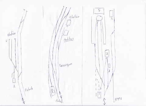

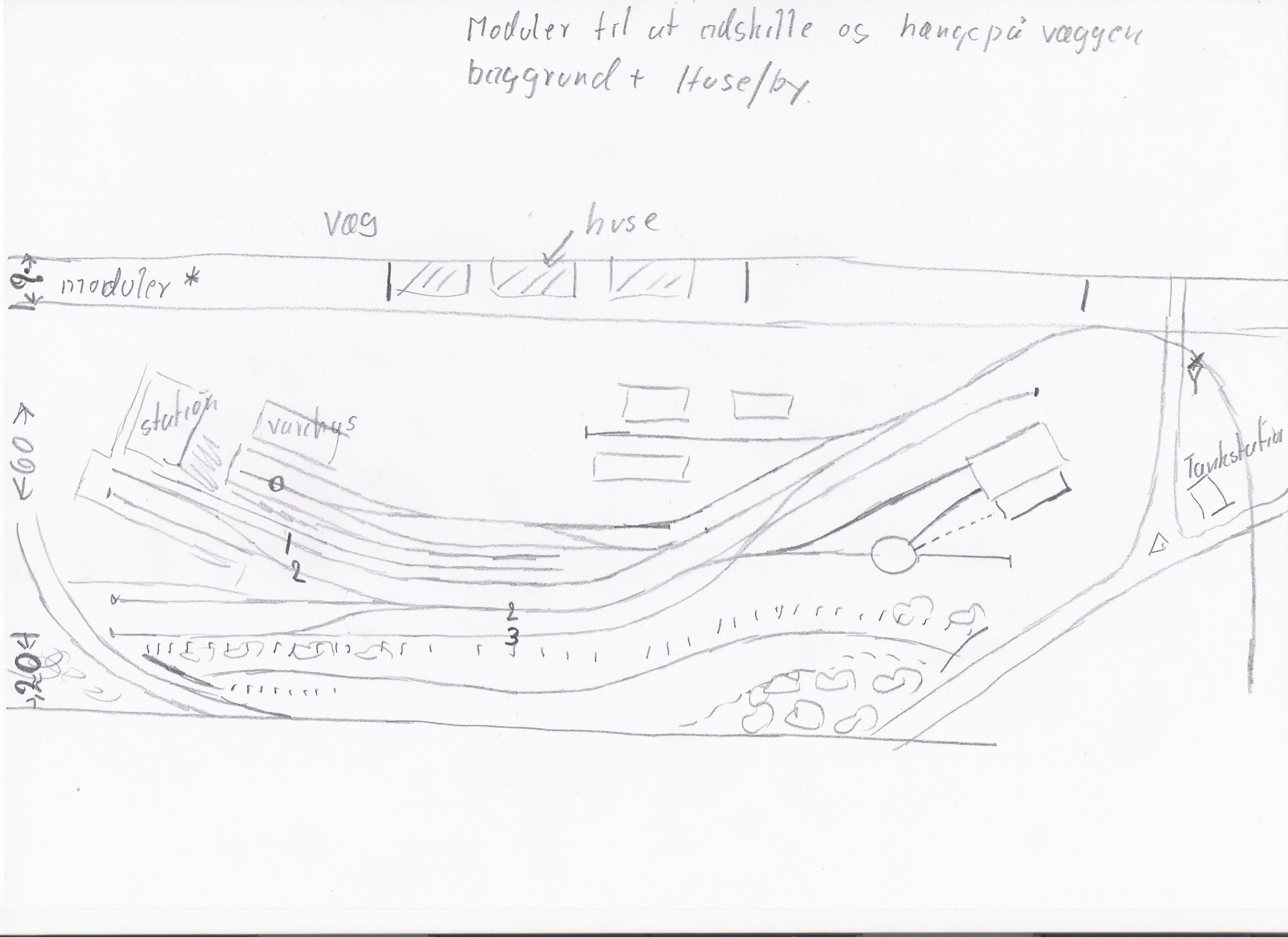

Har prøvet lidt noget andet. Synes måske den første plan er lidt for lige ud... Ved godt at hovedparten af alle stationer er sådan, men jeg kan godt li´ at der er bare lidt kurver Wink
Øverste venstre spor er opstilling til godsvogne, de 2 til højre er personvogns spor/skinnebus spor.
Nederst til højre er sporet ud i verden, det til venstre (i midten) er til fabrikken, og de 2 helt til venstre er til remisen.

Cowi
Indlæg: 315
Det er faktisk de færreste stationer hvor du kan køre fuldstændig lige ud fra første til sidste sporskifte - dejligt Laughing out loud
Den sidste udgave ser på en aller anden måde mere dynamisk ud Smile
Syntes at den du har lavet der er meget "forvirret" eller "rodet" om man vil. Der er kurver både den ene og den anden vej.
Spørger du mig, ville jeg lave det som dit originale layout, blot lagt i en bue. Men det er som regel gennemkørselsstationer der ligger i sving. Endestationer er som regel "kedelige ligeud", da de ikke har en videreførsel at tage hensyn til.
erikolsen1954
maskiningeniør
Ishøj
Indlæg: 377
Det er ikke et problem i sig selv. På stationer hvor hovedsporet er ret, vil sidesporene have kurver både den ene og den anden vej.
Som hovedregel kan man sige at der er en årsag til en kurve. Er pladsen til stede, vil man oftest anlægge en station med ret hovedspor. For at få et plausibelt udseende, bør man således også planlægge en stations omgivelser. Det kan være at adgangen til stationsområdet sker gennem en sænkning mellem to bakker, og måske skal der skabes adgang til en havn.
Man kan studere virkelige stationer som har omgivelser der svarer til de omgivelser som modelstationen har, og studere hvordan omgivelserne og bindingerne har påvirket stationens udformning.

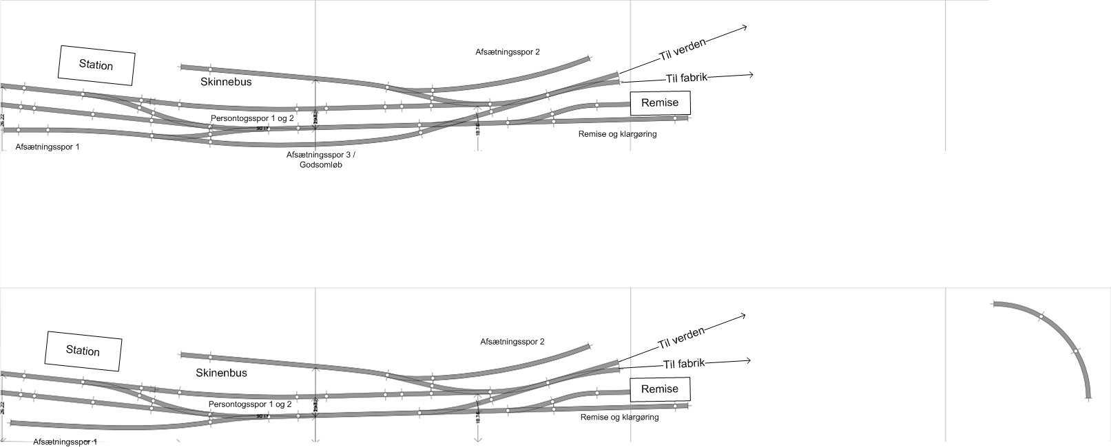

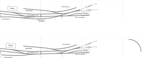

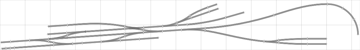

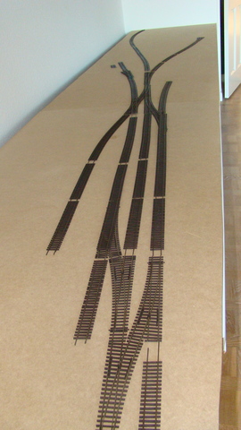

Så er jeg kommet noget længere. Det første modul på 122cmx60cm er lavet.
Jeg har dog gået og puslet med hvordan det helt nøjagtigt skal se ud, og jeg er kommet frem til 2 muligheder, som er vedhæftet.
Den jeg først havde planlagt er den nederste plan, men jeg ved ikke om jeg kommer til at mangle plads til at stille godsvogne. Det er også udledt lidt af en kommentar fra Moppe til et anden brugers spørgsmål, hvor han sagde noget med 2 personspor og 1 godsspor, det har jeg jo i den øverste plan. Og endda muligheder for at have opstille vogne 2 steder på godssporet.
Kom meget gerne med kommentarer!! Jeg kan sagtens ændre, så afsætningssporet fra den nederste får det ekstra sporskifte, men kan ikke ændre de 2 personvognsspor.

En sækbanegård kræver af - og tilkobling med fare for f. eks. skorstene og andet der rager op
+ en masse rangering
Bruger Kadee koblinger og magneter under sporet, så det afkoblinger sker "automatisk"

Jeg synes bedst om den øverste plan. Giver større rangérmuligheder.
Også smart, at bruge en "englænder", det sparer plads. (Selvom prisen på en englænder er større end på 2 stk alm. skifter, så blev de brugt flere steder - f.eks. i Hammel.)

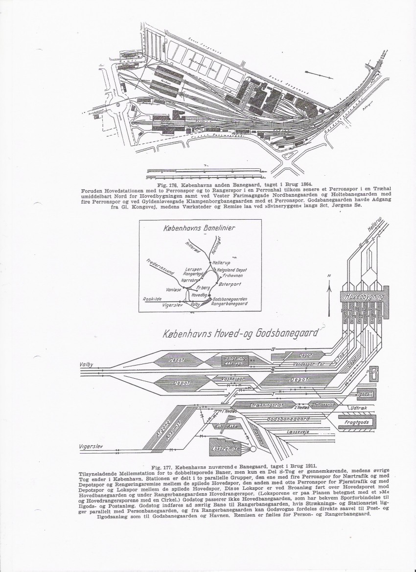

Lidt fra Helsingør:
En sækbanegård kunne i gamle dage i Danmark hedde kopbanegård (se bilag fra Jernbanen Forum/Salomonsen??).
Der er altså ikke tvivl om, at Helsingør er sådan én, da den ER eksemplet!
Sækbanegård hedder på tysk Kopfbahnhof ("umgangssprachlich analog zu Sackgasse auch Sackbahnhof"), på fransk Rebrousement og endelig på engelsk Terminal eller Terminus (" is a station at the end of a railway line. Trains arriving there have to end their journeys (terminate) or reverse out of the station".)
Alt betyder det samme, nemlig at det der kommer ind skal ud den samme vej (opkast??).
Der er mange gode eksempler, hvor I måske har været: Gare du Nord og mange af de andre banegårde i de store gamle hovedstæder London, Roma, Wien, samt Frankfurt, Luzern, Zürich (nu ombygget til delvis gennemkørsel) og som nævnt Stuttgart.
En dejlig én af slagsen er Venezia, hvor forpladsens taxapladser er fyldt med Gondoler og Motoscafi. Dejligt!
Tættere på er Malmø (nu ombygget til delvis gennemkørsel), men også Altona.
I tilfældet Helsingør tæller det naturligvis ikke at man af et rangerspor kan køre videre til Grønehave.
Den gamle Frederikshavn station var måske en endestation, men de store ekspresser kørte til Havnestationen. Der kørte vist aldrig noget igennem til FFJ.
Århus er en sækbanegård ifølge adskillige bøger. Det der kan true dette er vel ikke banen til Grenå, men kørsel til færgen. De kørte igennem...

her er så lidt mere fra bogen DSB 1847 - 1947
dsb ( de små baner ) prøver at eftergøre DSB ( DE STORE BANER )
det må jo så også gælde for definationerne

a62213
Indlæg: 382
"h087" skrev:
hej Henrikhar et par kommentarer til dit sidste forslag, såfremt du er interesseretnoget andet er : Din anlægsplade er 60 x 430 såvidt jeg har forstået. Men jeg kan se på fotoerne at der luft mellem pladen og væggen. Skal det bruges til noget bestemt eller er det der bare, og hvis det er tilfældet hvor meget er målet så mellem pladen og væggen. Endvidere vil du lave en opslåenlig plade, - hvad bliver målende på denne og den skal tilsluttes i højre side?
jeg har vel ca. 80 at gøre godt med hvis det skal være, men jeg vil kun have det 60 bredt, så det er til at håndtere - håbet er at det skal kunne udstilles på et eller andet tidspunkt
Jeg har lavet 2 helt anderledes alternativer, har vedhæftet den jeg hælder mest til. Den nederste firkant er stationen. Sporet lige ved stationen er ca. 90-95 cm, og det ovenover er 100 cm, dette giver plads til en M0 med 2 vogne til. Det er fint nok, jeg forestiller mig ikke at der kommer længere passagertog til en mindre station som denne. Denne plan give også masser af muligheder for at rangere rundt på stationen.
Det eneste jeg er lidt i tvivl om, er de nederste venstre spor - om det skal være 2 eller et spor til f.eks et lagerbygning.
Meningen med de 2 spor helt til højre, er at det ene er spor til verden 1 og det andet til verden 2/fabrik og skal skjules under en vejbro af en art. Mpåske skal det ikke være et kurvesporskift derude, men... det er en mindre detajle.
alternativ 2-1

Hvis du har mere plads i bredden ville jeg lave en skyggebanegård nedenunder anlægget og så lade dine moduler ovenpå være "aftagelige". I den ene ende ville jeg - når der køres med anlægget koble en vendesløjfe på. Og sidst men ikke mindst - hvis der er 20 cm ekstra bredde kan du lave en paradestrækning ud mod kanten af anlægget, der ligger ca. 12-15cm dybere end stationen ovenfor. Et voila - som franskmændene siger, så har du en modeljernbane, hvor du også kan nyde synet af et kørende tog på fri strækning i ny og næ...
Og jeg må nok indrømme, at jeg synes at Hennings forslag - altså denne skitse er optimal. Her er der rigtig mange "points of interest", der skaber trafik til banen.
Papir er taknemmeligt, så det skal vel lige checkes at der er plads til det hele - og varehusets placering er vel ikke så typisk. Det jeg grubler mest over er dine korte tog - det må kunne lade sig gøre at vride lidt mere ud af pladsen
Her er der lige en hurtig skitse, der viser hvad jeg mener. Jeg har taget Hennings forslag og brugt Tillig Elite samt Fleischmanns drejeskive. Længste perronlængde er nu 170cm Laughing out loud.
I stedet for en fiddleyard bliver der sat en lille helix på anlægget. Der bliver så mulighed for en paradestrækning forrest på anlægget og neden under anlægget kan der anlægges en skyggebanegård i en fornuftig størrelse. Togene der kører ned i denne kan vendes, da der ligger en vendesløjfe under den lille helix (der har 1,5 omdrejninger).

Hej igen allesammen,
Jeg har lige brugt lidt tid på at tegne anlægget som det kunne komme til at se ud. Der er nok mange der står i en lignende situation med plads til et langt smalt anlæg, så hvis ikke A62213 kan bruge ideen her, så er der nok andre der kan.
Det er jo nok i sidste ende ligegyldig om man skal sætte en helix eller en fiddleyard på anlægget, når der skal køres på det, men forslaget herunder giver mulighed for en smule mere end "ind- og udkørsel" fra stationen. Blandt andet synet af tog, der kører på fri strækning.
Forslaget er kun en skitse, der kan sikkert forbedres meget her og der - forslag modtages med tak....

a62213
Indlæg: 382
Hejsa,
Den største grund til jeg ikke vil have en skyggebanegård nedenunder anlægget, er at jeg tror det bliver for besværligt at lave overgangen fra skyggebanegården til mine moduler. Derudover bruger jeg Toitoise switchmachines, så skyggebanegården vil skulle være ca 15-20 cm under den rigtige banegård.
Jeg har dog prøvet at lave et forslag, hvor jeg bruger den sidste plan jeg selv foreslog, og så få en paradestrækning alligevel.
Breden på anlægget er sat til 85cm, håber at en M0 med 2 vogne kan komme igennem sådan en kurve. I denne plan vil tog fra den skjultebanegård både komme op til banegården via paradestrækningen eller direkte ind i helixen. Det samme gælder jo så også den anden vej rundt. Dette giver måske lidt mere liv til anlægget.
Det eneste aberdabei, er jeg ikke ved om helixen bliver for stejl, jeg skal vel have en 6 cm frihøjde for at toget kan komme under det ovenlæggende spor
alternativ3
Dans epoke 3
Tillig spor system
Tortoise switch motorer
Ecos
Hej Lars
( har ikke glemt dig a62213 - vender tilbage til dig - kan se du gør dig nogen overvejelser - men jeg synes at det går i den rigtige retning )
til Lars
ser fint ud - har du et link til win-track ( syntes at jeg ikke kan finde det rigtige ) - er af den gamle skole der bruger at tegne sporplaner med blyant/tuscpen, lineal og passer eller skematisk.
ja varehuset er lidt atypisk placeret - men ikke umuligt - men generelt ville det nok ligge ved spor 00, men så skal der jo nok være en transversal mellem spor 0 og 00 af hensyn til skinnebussens omløb. Og så er der lidt flere opstillings/læssespor i forbindelse med spor 2. Bemærk også at jeg har sat nogle mål på dybden = 20cm til paraden, 60cm til stationen og ? ( 10cm ) til baggrund ( På a62213 den luft der er mellem pladen og væggen ) Her forstiller jeg at man kunne lave nogle modulophæng til baggrund og huse i byen!
et andet forslag; det spor der afgrener før drejeskiven forlænges og det drejeskivespor der er nærmest ligeså, der placeres remisen så - og så kan MO komme på stald uden at skulle over drejeskiven. - men ellers vedhæftet et par udkast til nogle stationer - så så fremt du har lyst - kunne du jo udtegne den på win track
endvider også en køreplan der ikke er helt færdig - men giver nogle oprangeringsmuligheder af tog ( baseret på Glyngørebanen 1953 )
henning / h087
