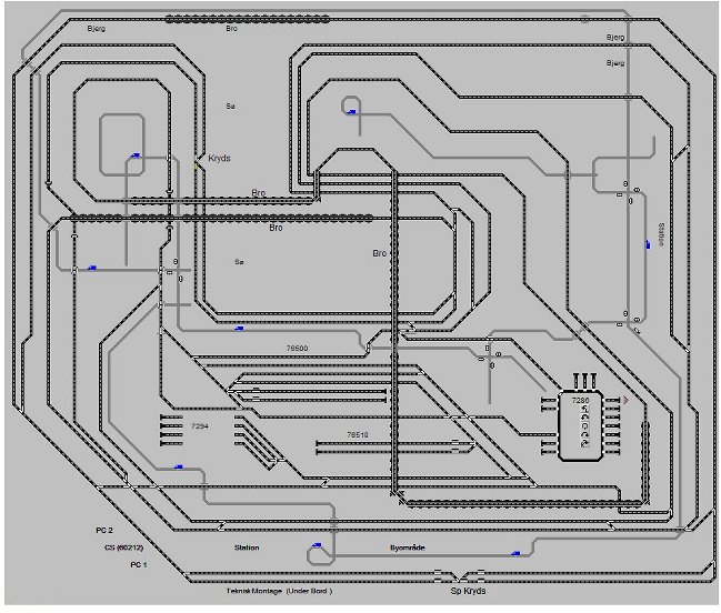

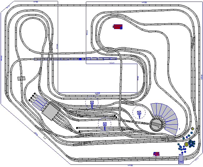

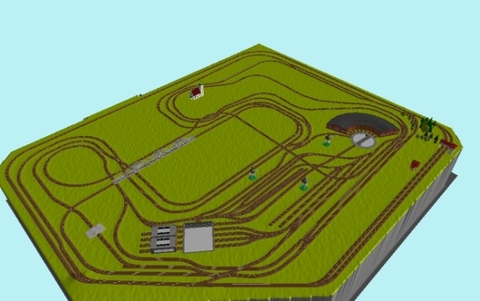

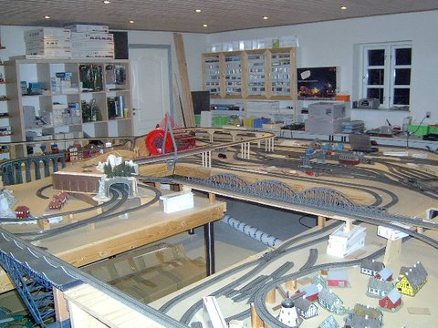

Jeg synes lige at jeg ville vise vores fremskridt med vores "lille" bane på ca 40 m2.
Vi har de sidste 3 år været i gang med at bygge denne bane og har langt om længe fået banen tegnet ind i Wintrack, som illustreret herunder.
Jeg har lagt et par billeder op af Sporplanen både i Wintrack og Windigipet Pro, samt et billede af anlægget.
Banebilleder5
Marklinisterne_Sporplan2008_WindigipetProX3_2
Marklinisterne_Sporplan2008_3D

Det vigtigste er naturligvis at i hygger jer og glaeder jer over at se togene koere.
MEN... Helt aerligt vil jeg vove at paastaa at denne sporplan er helt forkert. For blot at naevne nogle punkter;
Alt for mange spor som foelger kanterne paa anlaegget og som kydser og snor sig i geometriske 90º vinkler.
Det er ikke helt klart hvor der er station(er). Ejheller lader der til at vaere et opstillings-omraade for faerdige togstammer (skygge-station).
(Det ligner mest af alt spornettet for Koebenhavns frihavn.)
Jeg ved ikke hvad jeres planer er, men vil tillade mig at foreslaa at i ikke skruer noget fast endnu, foerend at i har undersoegt mulighederne for en alternativ spor-foering og -plan.
At begynde at klistre landskab og huse paa dette anlaeg vil jeg mene er en fejl...

Det forekommer mig, at det er nogle snævre kurver i bruger - netop det man kan undgå ved at bygge et større anlæg.

Må desværre give Henrik ret, det hele er umiddelbart et stor rod.
Kan I leve med det så fortsæt endelig. Kan godt se i får placeret mange skinner og dermed køremuligheder. Desværre ikke realistisk at overføre til/fra virkelighedens jernbaner.
Jeg vil derfor foreslå at I går ind på diverse "FORUM'S" og kikker på layout fra diverse anlæg. f.eks. http://www.sporskiftet.dk/forum/modeljernbaner/layout/design-udkast-til-min-kommende-bane

Det er så "dejligt" at vise sine ting frem i dette forum ... jeg synes, at det ser ud som om, I får en bane I rigtig kan hygge jer med - specielt glæder jeg mig over de hængende broer. Glæder mig til at følge den. Og tak i øvrigt for skriblerier om Märklin digital ;o)
Flot projekt, vis endelig noget mere!
Og til Peter Engelsted: Vi udveksler erfaringer, viden og meninger her på sitet. Du trænger virkelig til et kram og en kold bajer, og måske en grillpølse eller to. Det er lige vejr til det...:)

Må give Martin ret. Vi udveksler erfaringer, viden og meninger på dette site.
Der er da enkelte ting som er lykkes, f.eks. hængebroen. Men så er der rutchebanen i venstre side af billedet som er helt forkert. Hvis man kikker på billedet og følger sporet fra hængebroen videre venstre om kommer  man ned af en lang bakke, igennem tunnelen og op igen, for derefter at falde ned mod sporskiftet inden stationen, som umiddelbart er spor 3 og 4 fra bund når man ser på layout. En anden ting er at der såvidt jeg kan se er stigning på 6-8% på broen længst til venstre hen foran reolen, se igen på billede. Men som jeg skrev det er deres bane og de må selvfølgelig gøre hvad de vil.

tak fordi du viser jeres anlæg frem, da du ikke beder om kommentarer i dit indlæg vil jeg ikke tilkendegive mine meninger her, men blot konstatere at hvis det er normalt man får disse kommentarer til sine indlæg som jeg læser i denne tråd, så forstår jeg så ganske udemærket at mange ikke vil skrive / eller vise sine ting frem herinde.
Jeg håber ikke du er blevet skræmt og vil fortsætte med at vise os andre hvordan det går. (et gammel ordsprog siger at hvis du ikke har noget positivt at sige så var din mund)
vi er heldigvis allesammen forskellige og tænk hvilken kamp livet ville være hvis vi alle ville have det samme, den samme kvinde, det samme stykke køb, samme æble, samme kaffe, samme kedelige bane.

Må gi Martin ret. Det er en flot bane, tror ikke det gør så meget at der er meget spor, det er jo en ret stort bane, med meget plads, vil nok mene at det ser uoverskueligt ud på sporplanen ,men i virkeligheden skal det nok blive godt. Der er mange køre muligheder og mange kan deltage på en gang. Det er jo heldigvis op til hver enkelt at, selv besteme hvordan det skal se ud, intet er vel mere rigtig en andet.:)

Tak for jeres ytringer omkring vores Digital Modeljernbane.
Billedet i toppen som i kan se er ca 2,5 år gammelt og der er sket nogen ændringer undervejs, bl.a er nogle spor lagt om efter at vi har kørt en række "testkørsler" på banen.
Jeg synes at det er rart med nogle tilkendegivelser fra andre Modeljernbane-brugere angående vores Layout og vi lytter skam også lidt til jer.
Vi har også opdaget at der er nogle ting som vi har været nødt til at ændre på, men man kommer jo heller aldrig 100 % perfekt fra start hvergang man starter på at opbygge en
digital modeljernbane af denne størrelse, så vi lærer også lidt hen af vejen med vores "fejltagelser" eller af de ting som skulle have været lavet anderledes fra starten

Det måske skræmme flere, der tænker på at vise frem, hvordan deres verden ser ud, når man nu ser, at det skummer over hos enkelte.
Det mangler faktisk på de aktive danske fora'er, at der vises frem enten med et layout eller små bydele
Jeg synes, at det er helt fint, hvis kommer med en "venlig vejledning", men der bør også være grænser for ens vejledning, for ellers kommer det aldrig i gang med at vise frem .......
Hvis man ser, hvordan andre har lavet en bane, så kommer der altid tanker om, hvad man kan bruge, eller hvordan det kunne være gjort anderledes, men det mest kritiske bør nok holde lidt for sig selv, indtil man bliver spurgt !!!

Det er en flot bane, I har fået bygget op.
Hvad kører I mest med af tog?
  • Er det Märklins eller diverse fabrikanter?
  • Er det dansk eller blandet udenlandsk?
Jeg kan godt lide at I har fået plads til så mange skinner og kører muligheder. :steve:
