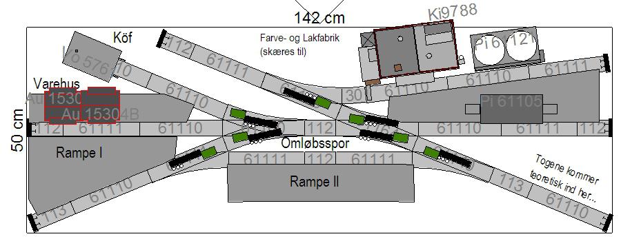

Hej Lars
Det er s'gu i orden! - God udnyttelse af pladsen med noget, hvor der også er miljø med.
Respekt! Smile
Skott skrev:
Hej Lars
 Respekt! Smile
Tak Skott,
Der er mange "dræbere" i spil her. Det ville eksempelvis hjælpe utrolig meget, hvis man kun trække et lille spor ud fra selve pladen et eller andet sted (temporært - ud i rummet eller ud fra en af siderne.  Nu er vi ned på en toglængde ved omløb på lidt over 30cm. Det er ikke meget Smile.
Skinnegeometrien i Geoline er meget stiv, og hvad værre er, der findes ingen kryds i programmet. Dette kombineret med den trange plads fører til den - også i virkeligheden - dyre og atypiske løsning med trevejssporskifte og det dobbelte krydssporskifte.
Jeg har alligevel forsøgt at bygge så mange "point of interest" ind som muligt - just for the fun of it.
Jeg forsøger senere at vise jer hvordan det kunne se ud i 3D.

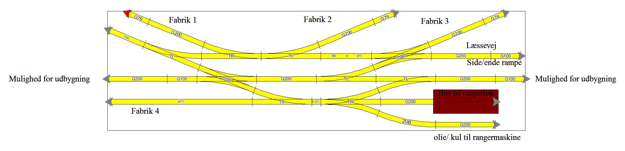

Hej Travn
Et spor mæssigt tæt bygget oplæg. Nok til hvis du kører små rangermaskiner og korte godsvogne!!
Jeg har tegnet ud fra de oplysninger du har skrevet.

joergen1978 skrev:
Hej Travn

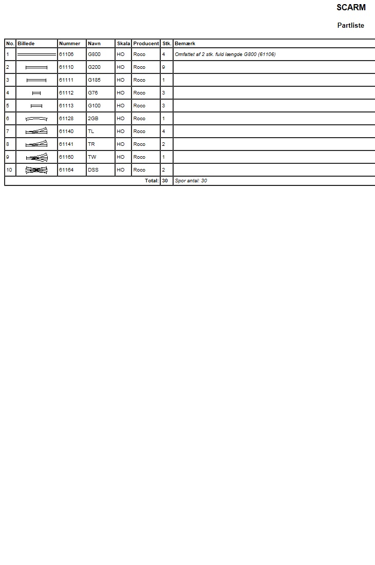

Ser godt ud.
fedt du også lige har smidt liste med skinner der skal bruges med.

som én skriver, imponerende du får noget miljø med.
mulighederne er meget bedre end jeg havde frygtet, med den begrænsede plads til rådighed.
joergen1978 skrev:
Hej Travn
Hej Jørgen,
et meget fint forslag du har fået strikket sammen der. Fordelen er naturligvis at du har tænkt på en eventuel udvidelse, når mere plads en eller anden gang bliver fremskaffet.
Jeg ville muligvis sløjfe sporet til diesel- og/eller kulpåfyldning nederst og så rykke hele sporplanen nedad. Så bliver der plads til lidt sporlængde på nogen af de øvre spor.
Rampen ville jeg flytte ned til venstre, der er alligevel ikke plads til en fabrik i forgrunden (ville også tage udsigten).
En svaghed har jeg fundet. Et af sporene helt til venstre er kun 200mm langt, det er mindre end meget lidt Smile. Jeg har dog ingen løsning på problemet.

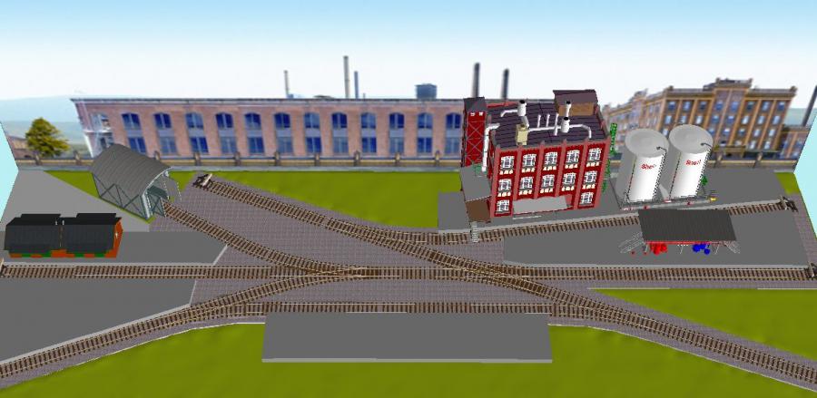

Hej igen,
Og her er mit forslag i 3D.

Auhagen varehuset til venstre er da vist størrelse TT.
VH
Jørgen
Ja, det har du ret i, sæt et eller andet andet varehus derhen... Smile

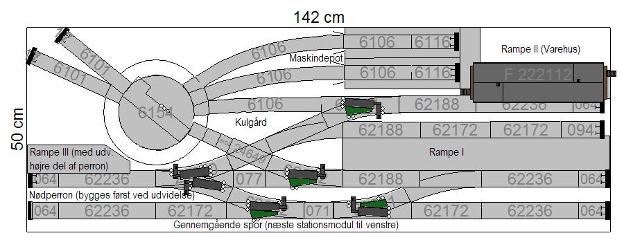

Med det af mig tegnede layout kan man gennemføre korrekte rangerøvelser, opløse (små indgående tog) og sætte et nye sammen. Godsvognene skal køres derhen, hvor de har en konkret opgave (hente/opsamle gods).
Anlægget er IKKE tænkt som en teoretisk øvelse, hvor godsvogne i forskellige længder skal rangeres frem og tilbage kun med det formål at løse en svær intellektuel opgave. At pladsen så gør at man bliver TVUNGET til at tænke sig om, er så noget andet Smile
Hej igen,
Her kommer så den forkromede udgave, denne gang med Trix C-spor (og lidt ombygget Märklin C-spor), en Fleischmann drejeskive (6154, drejebroen er 183mm lang) og med Fleischmann Profi-Gleis i forbindelse med drejeskiven.
En af svaghederne ved begge eksempler ovenfor er, at de ved en eventuel udvidelse med flere moduler ikke er særlig realistiske i sporføringen. Jeg har forsøgt at gøre bod på dette ved at afbilde den højre indkørsel til en landstation, denne kan imidlertid også bruges alene som et mindre rangeranlæg.
Da Trix ikke har noget stejlt krydsspor i programmet, må man her ombygge Märklins ditto. Derudover skal to sporskifter skæres/saves over på den lige del lige efter hjertestykket.Trevejssporskiftet, der ligeledes ikke findes i programmet hos Trix, bygges ligeledes om. Hvordan man gør det, kan man læse om her:
http://www.stummiforum.de/viewtopic.php?t=93016
joergen1978
Billund
Indlæg: 180
Havde kun tegnet den 40 cm bred :S
Men ja der er et spor der kun er til rangermaskinen!! Smile

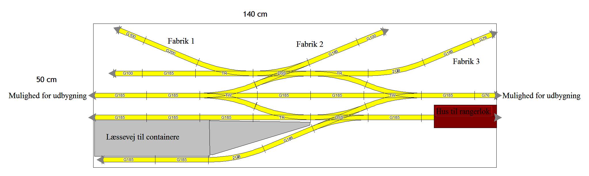

Nyt forslag!
Forslaget kan faktisk laves på et FREMO modul, da det er 50 centimeter bredt Wink
Dog ville jeg så lave forslaget, så det fyldte 2-3 moduler istedet Wink
Her er sporene 30 cm lange og der er mulighed for at løbe om samt kører ind til 3 Fabrikker, jeg ikke lige har de bedste muligheder for at tegne i Scarm, da de skal placeres skråt!
Derudover 2 læssevejsspor med mulighed for containere eller roetransporter, landbrugsredskaber, sten balast eller?? Din fantasi og dine vogne bestemmer Wink

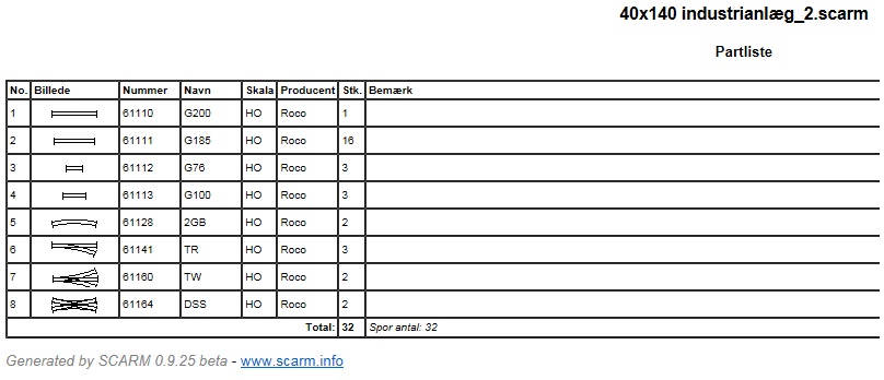

40x140 cm industrianlæg_2 stykliste.jpg 64.33 kB
