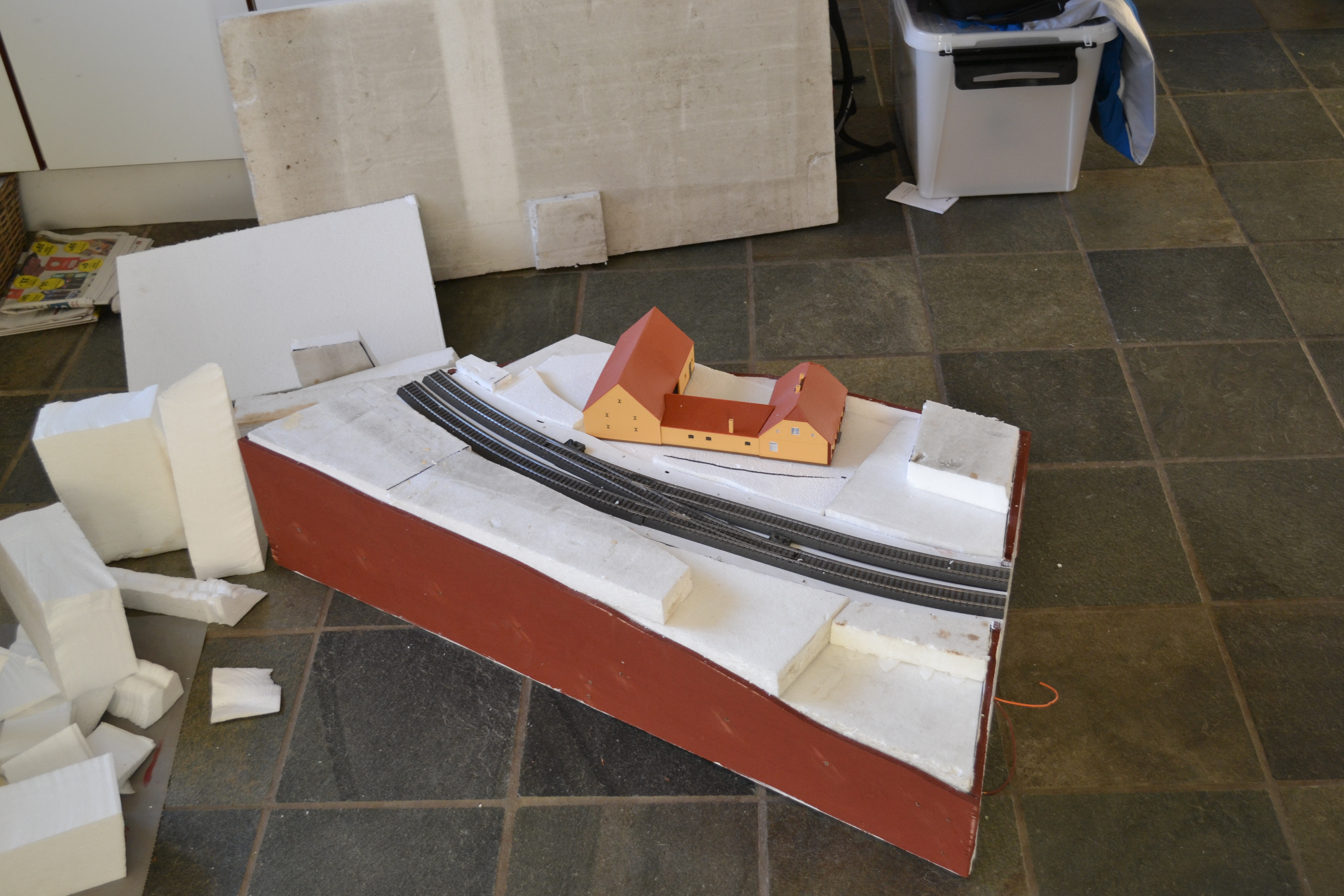

Jeg er ude for det samme og det er også skære og lime , fungerer fint .
samme modul , under konstruktion og næsten færdigt , kører på Marklin C spor , yderkurven er 24912 + 24712 + 18mm + 2 x 24912 inderkurven er 24912 + 24172 + 50mm + 24711 + 24912 der er jo ingen slanke kurveskifter hos marklin men det fungerer også sådan , det mærkes ikke meget , og ja , de korte udlignigningstykker er undlat i sporskifterne , skærer lidt i ballasten istedet , skal jo ind på en afstand på 46 mm på spormidten til vore moduler . 3 modul . forstørrer man billederne ses det korte 18mm tydeligt og der er hjulpet med skinnelasker , men når ballasten er lagt på er det svært at se , egentlig også irelevant , bare det fungerer og det gør det , det har været med til en del træf , senest her på hobbymessen i Valby
Christian

Hej Christian,
Helt klart beskrevet og jeg tror ikke der er noget bedre metode at løse det beskrevne problem på. Det som jeg primært tænkte på var ikke de manglende kurvesporskifter (ok, Märklin har lovet sidste år at der kommer noget, men jeg stoler desværre simpelthen ikke på hvad de siger mere), men snarere de situationer der kan optræde når sporskifter indenfor en station, bliver sat meget tæt sammen uden at man med en tilstrækkelig længde mellem disse kan udligne forskelle i den "logiske" geometri, der er udtænkt fra fabrikantens side.
Den bedste løsning på dit problem kunne være sådant nogen lignende...
http://www.conrad.de/ce/de/product/214527/Roco-Gleis-42476-H0-Bogenweich...
..bare fra Märklin

Hej Lars
ja havde marklin lavet nogle i den radius var de såmænd også blevet brugt , men det har de jo ikke noget hastværk med at få lavet så nøjes med den løsning jeg har nu
m v h Christian
http://3modul.dk/

Hejsa
Ved godt at dette ikke lige er med længder at gøre ,og så alligevel men mere når man gerne vil have sporene tæt på sin station
m v h Christian
