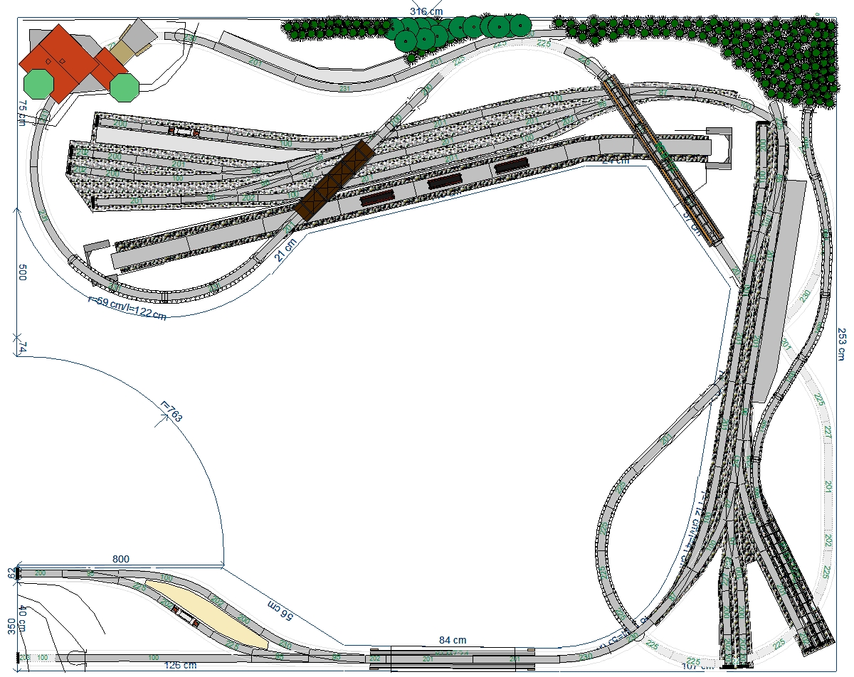

Occam flytter, og har nu tillagt sig et (for) lille værelse til tog. Hans ønskeseddel er rimelig ambitiøs, den kan man læse mere om her. Da han i forvejen samtidig har et for stort arbejdsbord, der også skal være plads til, var min tanke egentlig bare foreslå et langt programmeringsspor og så lade det være godt
På den anden side har man jo en pligt til at hjælpe mennesker i nød, så jeg tænkte mig lige lidt om. Det kom der følgende anlæg ud af.
Temaet er, som overskriften antyder det, minedrift. Et eller andet sted i Tyskland eller Østrig før anden verdenskrig eller lige derefter. Banen starter i øverste højre hjørne, hvor et smalt spor fører ud fra underjordisk mine (jernmalm?). Herfra bliver det udvundne materiale sluset ned i smalsporbanens vogne, der fragter den værdifulde last ned i dalen over spor der har kostet en formue at bygge (dengang i begyndelsen af 1900tallet). Tunneller og broer er der nemlig nok af på strækningen. På vej ned af bjerget er der et enkelt trinbræt for banen har også persontrafik, ikke kun for minens personale, men også turister tager ofte turen, for at besøge det lokale kurhotel eller bare for at stå på ski om vinteren. Banen har dertil indkøbt en enkelt skinnebus - eller (vel) rettere forgængeren til denne - en VT89 også kaldet ”Schweineschnäuzchen”.
Men ellers er der står der damp på programmet, både med og uden forspand og så naturligvis en masse tipvogne. Den nederste station har et spor der tjener til at losse jernmalmen ned i vognene fra Deutsche Reichsbahn (øhh – her i en lidt for moderne udgave – Wintrack kan det ikke anderledes). Her er der desværre ikke plads til at lave en rundbane i 1:45, så sporet kører lige igennem anlægget og forsvinder i begge ender i en tunnel. Med lidt mere plads ville jeg overveje en rundbane, så jernmalmen også virkelig kan transporteres væk (ind bag anlægget til en skyggebanegård)
De to korte spor på stationen er tiltænkt en remise til banens to damplokomotiver, det lange er til en række tipvogne eller andre vogne, der måske ikke lige er i brug.

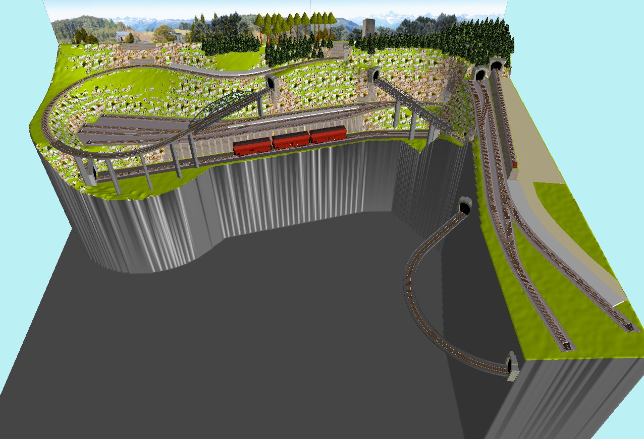

Occams arbejdsbord bliver nødt til delvist at blive rykket ind under anlægget og på selve bordpladen skal der under kørsel med banen sættes en lille ”runding” på. Det er den strækning, der på 3D billedet ”svæver” ud fra to åbninger i undergrunden.
Wintrack har desværre ikke spor i størrelse 0 (udover Lenz) og slet ikke i 0e eller 0i, så jeg har snydt og brugt Peco H0 (code 100) til anlægget. Det snyder lidt optisk set – prøv at tænke hver anden svelle væk
. Vognene på normalsporstrækningen skulle være i 1:45 – det er nemligt muligt med 3D-editoren fra Wintrack at ændre størrelsen på de modeller man måtte have til rådighed -så det gjorde jeg.
Occam, håber du kan bruge dette til noget. Og som sædvanligt modtages tips og råd til forbedringer gerne fra Sporskiftets højt ærede og skattede medlemmer.

Genial sporplan Lars, mit eget foreslag var måske lige lovlig ambitiøst
jeg fik 2 sporvidder med, du har hele 3
den smalleste er det ikke den man kalder 0m?
Jens
Din grundidé er også fin, men dit forslag kan nok ikke realiseres på grund af pladsmangel (for kort station nederst og meget skarpe kurver øverst).
Jeg forestiller mig at sporvidden på sporet ind til minen skal være mindre en 650mm, derved kommer dette til være i skala 0i, på tysk er det også tilladt at kalde dette skala 0f (f = Feldbahn).
Kilde: Morop og http://www.miba.de/morop/nem010-d.pdf

Tusing tak for den fine sporplan. Jeg er virkelig imponeret over hvor lang en kørestrækning du har formået at presse ind på det lille område, endda samtidig med at der er hele to stationer!
Spor 0f vil ikke skræmme mig. Man må kunne bygge noget på en skala TT undervogn og derved skabe et lokomotiv i samme stil som Claus har gjort i skala 1:35 her:
http://www.mj-blog.dk/2008/03/lokomotivbygning-nystrup-grus-nr-8/
Sammen med Jens' forslag fra forleden har jeg fået meget at tænke over. I morgen tager jeg til den nye lejlighed og maler paneler og karme, og der bliver nok god tid til at tænke over hvordan et hele skal hænge sammen. Det er meget tankevækkende at se de tre normalsporede vogne på 3d-billedet som fylder helt enormt meget.
Endnu en gang tak for planen. Jeg vender tilbage når jeg har tænkt noget mere over livet, modelbanen og alt det andet.

. Men jeg har digtet lidt videre. Kurhotellet blev lagt der hvor borgen skulle have ligget. Et hotel fylder en anelse mindre end en borg....
Perronen på den store station har også holdt flyttedag og en "Schweineschnautze" i korrekt målestok holder ved denne.
Stationen ved minen er blevet ændret i designet uden dog at være helt optimal og strækningen er forlænget derfra (over Occams arbejsbord) med en viadukt og en lille station på den anden side, der kun er beregnet til persontrafik. Strækningen gik i gamle dage videre (ind i tunnellen), men den er nu nedlagt, da minen ved banens daværende endestation blev for urentabel at drive. Derfor ser sporplanen på den nuværende endestation lidt improviseret ud...
Alt i alt tre stationer og et trinbræt, det må da kunne give nogle sjove kørselsmuligheder.
