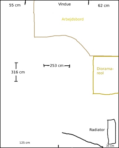

Min bedre halvdel og jeg er ved at flytte ind i en dejlig ny lejlighed. I den er det et fint lille kammer, som skal omformes til hobbyrum. Her vil jeg gerne have mit store arbejdsbord, min reol til dioramaer og måske endda en lille bane... Smile
Jeg har vedhæftet en målfast tegning af rummet og møblerne. Pladsen der er tilovers kan bruges til en bane. Alle møblerne kan i princippet flyttes rundt, men jeg kan godt lide at bordet står ved vinduet for lysets skyld. Bemærk at der er 73 cm fra bordets venstre kant til den venstre væg.
Jeg kunne godt tænke mig en smalsporsbane i skala 0, sat i Tyskland omkring 2. verdenskrig med god plads til en borgruin. Jeg ville ikke have noget imod at der gik et enkelt spor eller to ind på arbejdsbordet, men det er ikke noget krav. Jeg tænker at der måske kunne være en vendesløjfe i hjørnet ved døren, men det ville også være dejligt hvis der var mulighed for kontinuerlig kørsel.
Et par normalspor ville også være rart, f.eks. i forbindelse med en station. En mineindgang kunne også være sjovt, hvis det ikke bliver for proppet.
Muligheder for fotografi er vigtigt, så landskabet må meget gerne stige op mod bagvæggen.
Drftsmæssigt har jeg ikke rigtigt nogen krav. En station ville være rart og også gerne mulighed for længere køretid, gerne med de skarpe kurver gemt væk i tunneler.

Jeg glemte lige et par ting: Jeg har testet materiellet på r=36cm, og det virker fint. Det ser dog ret grimt ud og bør derfor skjules, hvis det bruges. Det vil dog være at foretrække med lidt større radier.
Anlægget må meget gerne være enkelt. Jeg har fantaseret om flere etager og så videre, men jeg tror ikke jeg nogensiden får det bygget, så et enkelt og ikke overfyldt anlæg er nok det mest realistiske... Smile

Ser spændende ud Cool. Dit arbejdsbord ville jeg ikke sætte lige foran vinduet, men rykke ned til væggen mod højre. Dette hænger sammen med at det er svært at arbejde i direkte modlys - øjnene bliver trætte - og skygger på modeller (ved patineringsopgaver osv.) ser man altså bedre i sidelys. Og hvis du bruger højre hånd til at arbejde med passer bordet bedre på denne side.
Hvor stort er dette arbejdsbord i øvrigt? Hvor højt er det? Hvis der er en højdeforskel kan en lille overlapning bord/anlæg blive godkendt? Eller kan et enkelt livsnødvendigt udtræksspor bagerst på arbejdsbordet blive ført videre over radiatoren? Højde på sidstnævnte?
Reolen/Vitrinen til modellen? Størrelse? Højde? Hvor den skal hænge? Eller er det en solid fodmodel (der så hører hjemme i stuen Cool).
Skal døren kunne lukkes helt op - 90 grader? Eller rækker (lidt) mindre?

Tak :-)Det er nok en meget god idé at rykke bordet. Det er iøvrigt 180 cm bredt og dybden varierer fra 80 til 120 cm. Bordpladens top er 71 cm over gulvet.BilledeHer er det meget velordnede bord som det står nu i min gamle lejlighed. Der må gerne komme spor i højden op på det, bare der er plads til at arbejde på det.

Mener du reolen til dioramaerne? I så fald er den 90x55 cm. Skulle der løbe et spor bagerst på den, kan det sikkert sagtens arrangeres ved at flytte lidt rundt på hylderne. Det er en stigereol, så den har kun fire hjørnestolper og er ellers åben.

Dørens åbning er ikke så vigtig, men jeg vil gerne kunne komme ud og ind med dioramaerne på 50x90 cm uden for meget besvær, så der skal helst ikke være for proppet.
Mht. til spor havde jeg tænkt mig at bruge Pecos 0e flexspor med tilhørende sporskifter.

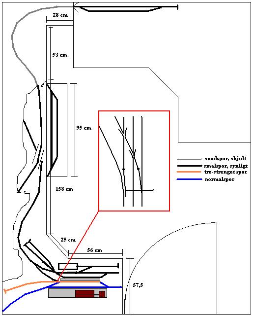

Her er så mit bud på en mulig sporplan.
Alt det som du foreslog er med, eller næsten alt. Der er en normalspors station, hvor der paraleltliggende er en for de smalsporede tog. Der er oven i købet sneget sig et tre-strenget spor ind på stationen, som går ind til den lokale industri. for at kunne gøre det sådan at både normalspors- og smalsporstogene, kan køre ind til den pågældene industri, er det nok nødvendigt med en special konstruktion af et sporskifte, som også er tegnet ind i planen.
Mineindgangen er der hvor sporet går ind det bjerg, hvor sporet ender på dit arbejdsbord.
Fra den del tunnel indgang der er efter man er kommet ud af mineindgangen, køres der ned under den ene station, hvorefter der vendes i en halv sløjfe, for så at køre ud på en station der ligger lidt under niveau, i forhold til resten. Derfra går turen så op gennem endnu en halv sløjfe op i niveau, under den bane man lige er kørt ned af, og så ind på overgangs stationen.
landskabet kan uden problemer gå op ad væggen, derfor er den tynde linje på tegningen kanten af et bjerg, så man får fornemmelsen af at man er nede i et dalstrøg.
Borgruinen, kan evt. ligge på toppen af det bjerg, der er mod den øverste væg. Den del af bjerget der ligger under vinduet, er udformet meget lavt.
Jeg har sikkert glemt et aller andet som er på planen, så det må du ikke hænge mig op på. Håber på at du kan bruge planen til noget.

hvis du skal have mere at vide hvad angår kurveradier, så er det nok lars (Litra P) du skal have fat i. Jeg har slet ikke træningen i at bruge wintrack.
Hej Jens
Mange tak for din spændende plan. Det er imponerende så meget du har fået plads til i det lille rum. Og en snedig idé med en lille gennemkørselsstation på et lavere plan. Smile
Jeg skal lige være sikker på jeg har helt styr på de skjulte spor. Jeg kan se at der er skjult en halvcirkel under stationen, men er der også en halvcirkel øverst på planen, under borgruinen?

"Jens C. Norup" skrev:
hvis du skal have mere at vide hvad angår kurveradier, så er det nok lars (Litra P) du skal have fat i. Jeg har slet ikke træningen i at bruge wintrack.med venlig hilsenjens
Min viden omkring skala 0 og Peco´s skinnegeometri kan sammenfattes i et kort memorandum skrevet med store blokbogstaver på bagsiden af et frimærke Laughing out loud.
Og Wintrack har kun spormateriellet fra Lenz i deres standardbibliotek, men jeg tænker over planen....

Der ligger også en halvcirkel under bjerget med borgruinen, men for en sikkerhed skyld for du lige en tegning med af det nederste niveau.
Jens
sporplan over smalsporet anlæg, under niveau
