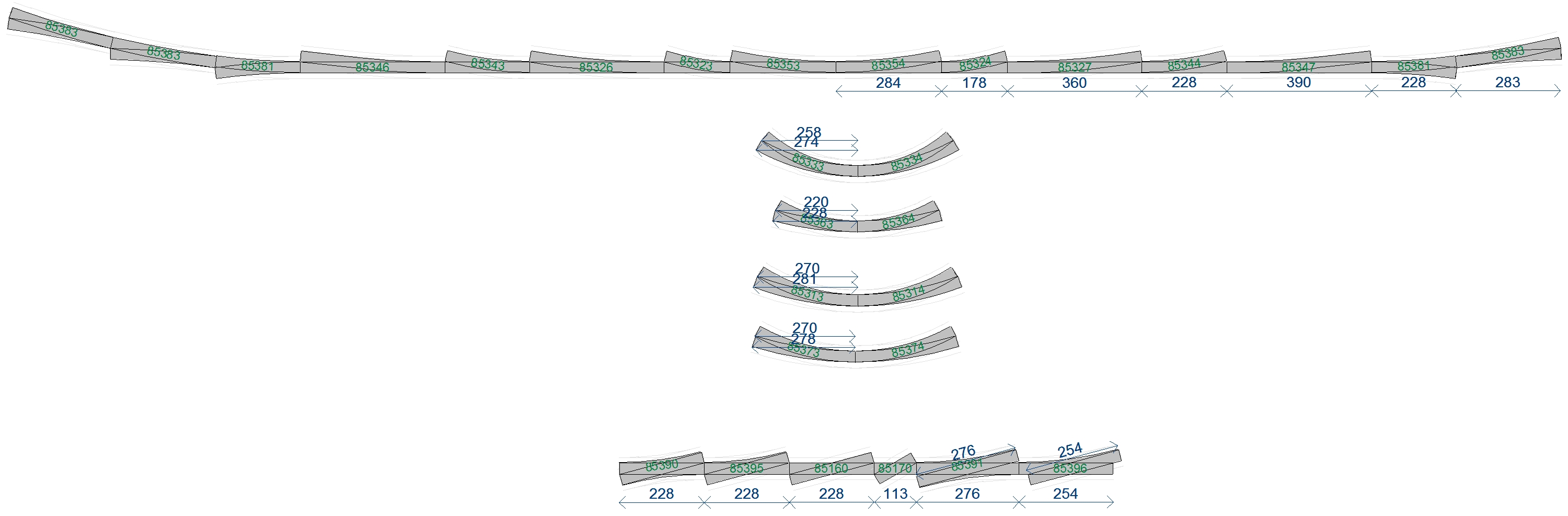

Hej, er der nogen her der har tallene på de ydre dimentioner på Tillig skifter ?
Jeg leder efter nogle tal, der angiver fulde længde for de forskellige skifter, samt hvor langt der skal være fra tungespidt til sporfri. Det er mest selbbyg skifterne jeg er ude efter, men vil da også gerne kende tallene på de færdige skifter.
Mvh Jesper

Hej, tak for degode forslag. Kan se et par længder hvor skifterne har en længde på 284mm.Er det så den længde alle de lange skifter har ? Kan umidelbart ikke lige finde længden på de andre skifter, heller ikke de med og modkrumme ! Altså længden fra den ene ende til den anden på det pågældende skift ! Det er meget praktisk at kende længden på de forskellige skifter, når der laves forskellige oplæg til en bane.
Mvh Jesper

Længden er ikke opgivet på de med- og modkrummede sporskifter, men hvis du fortæller mig, hvilke sporskifter, du er interesseret i (numre), kan jeg tage målene ud fra Tilligs sporplanlægningsmappe.
Eller du kan eventuelt bruge et program som f.eks. WinTrack.
Bjarne

Hermed i Wintrack...
Tillig
