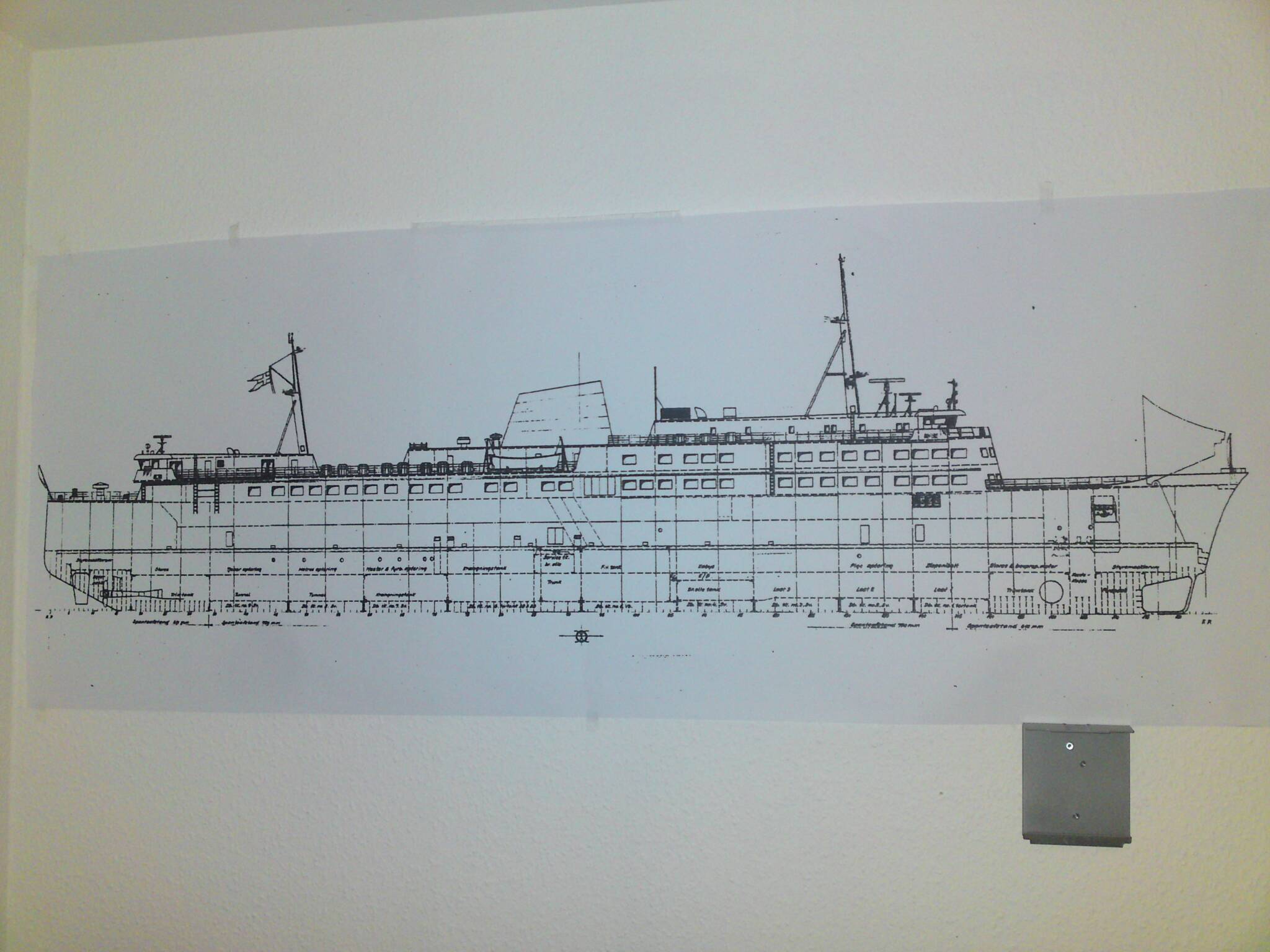

Jeg forsøger så vidt muligt at bruge skibstegningerne og de billeder jeg har af skibet som jeg kan finde på nettet til at efterligne i model. At skibet ikke bliver 100 % korrekt gør mig ikke noget. Men jeg vil forsøge at få så mange detaljer med efter behag.

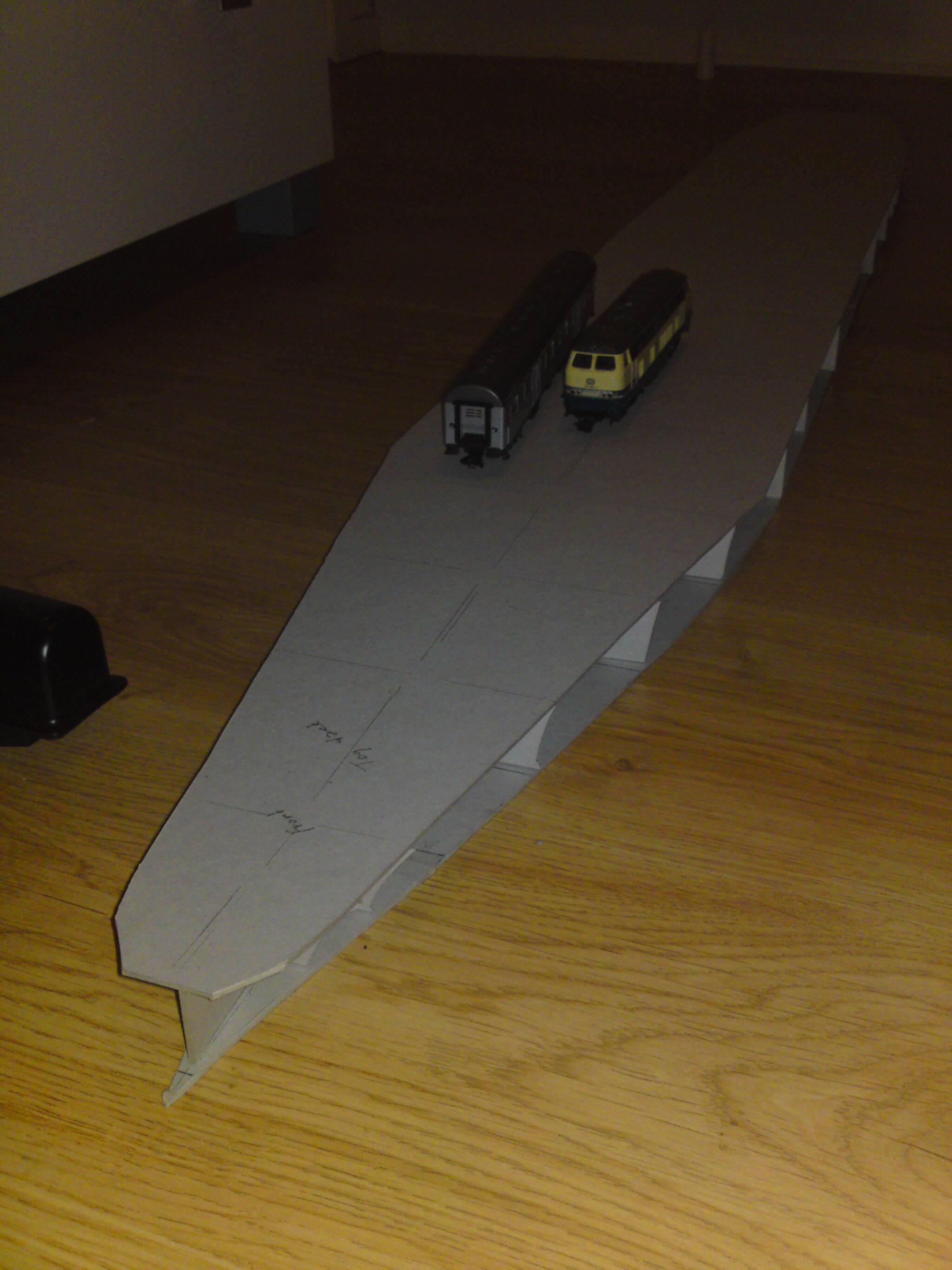

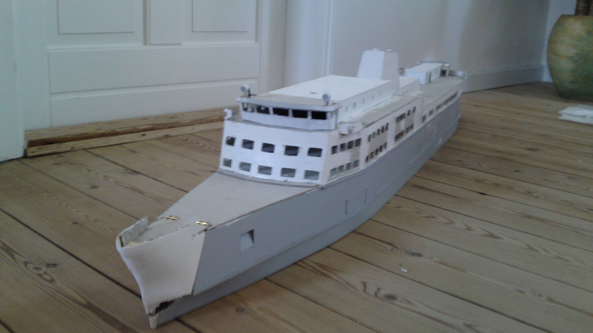

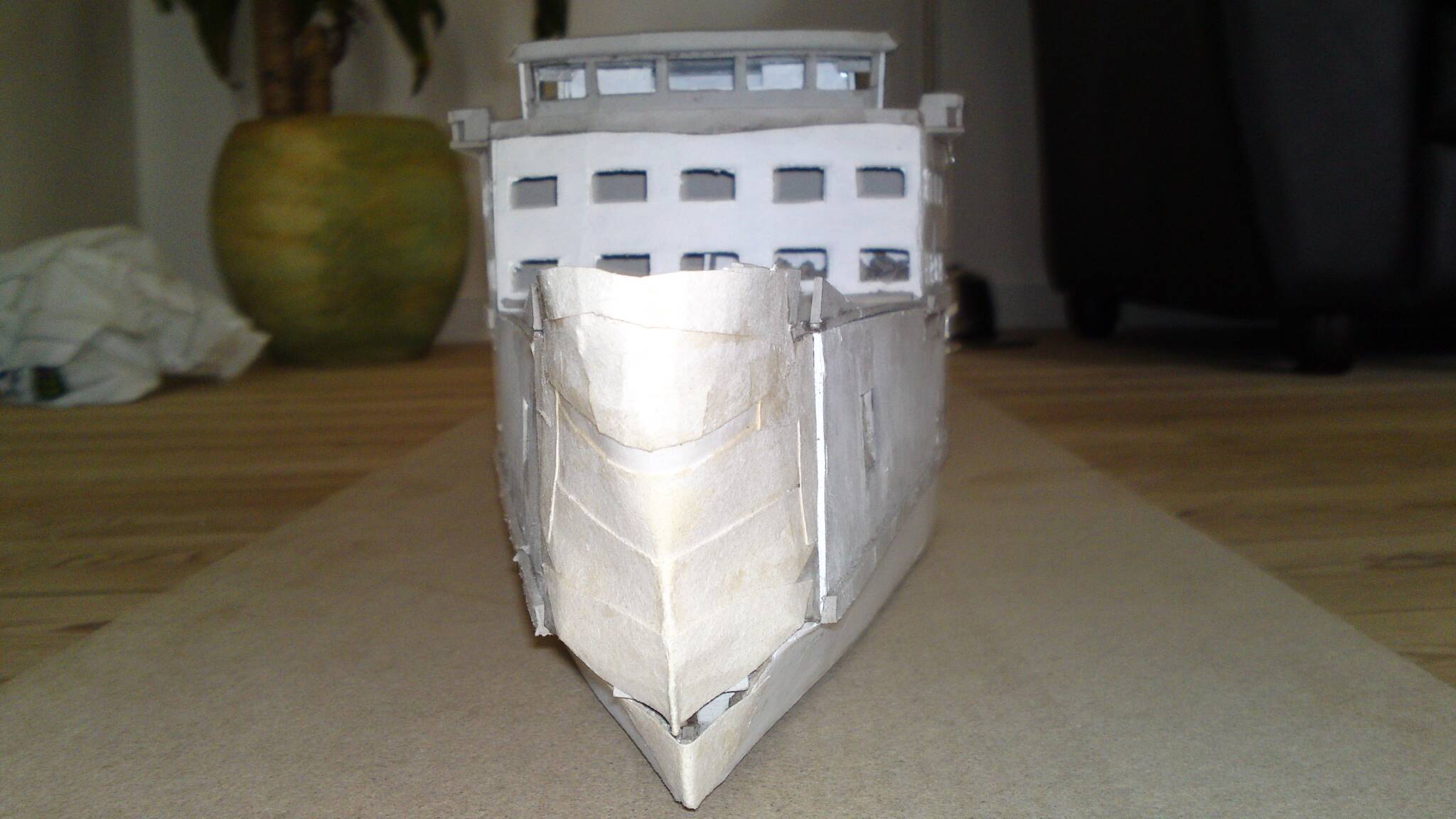

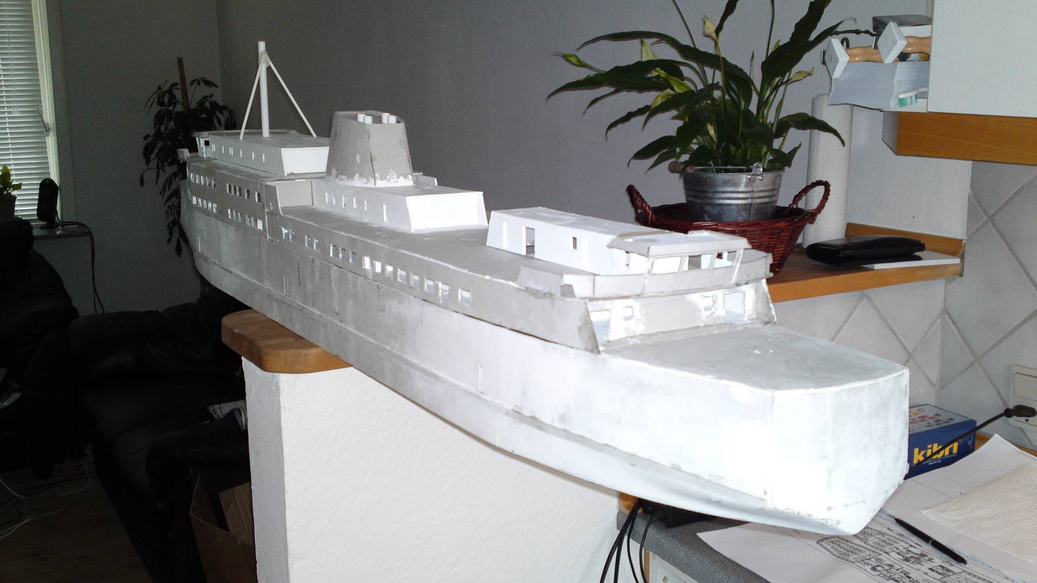

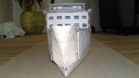

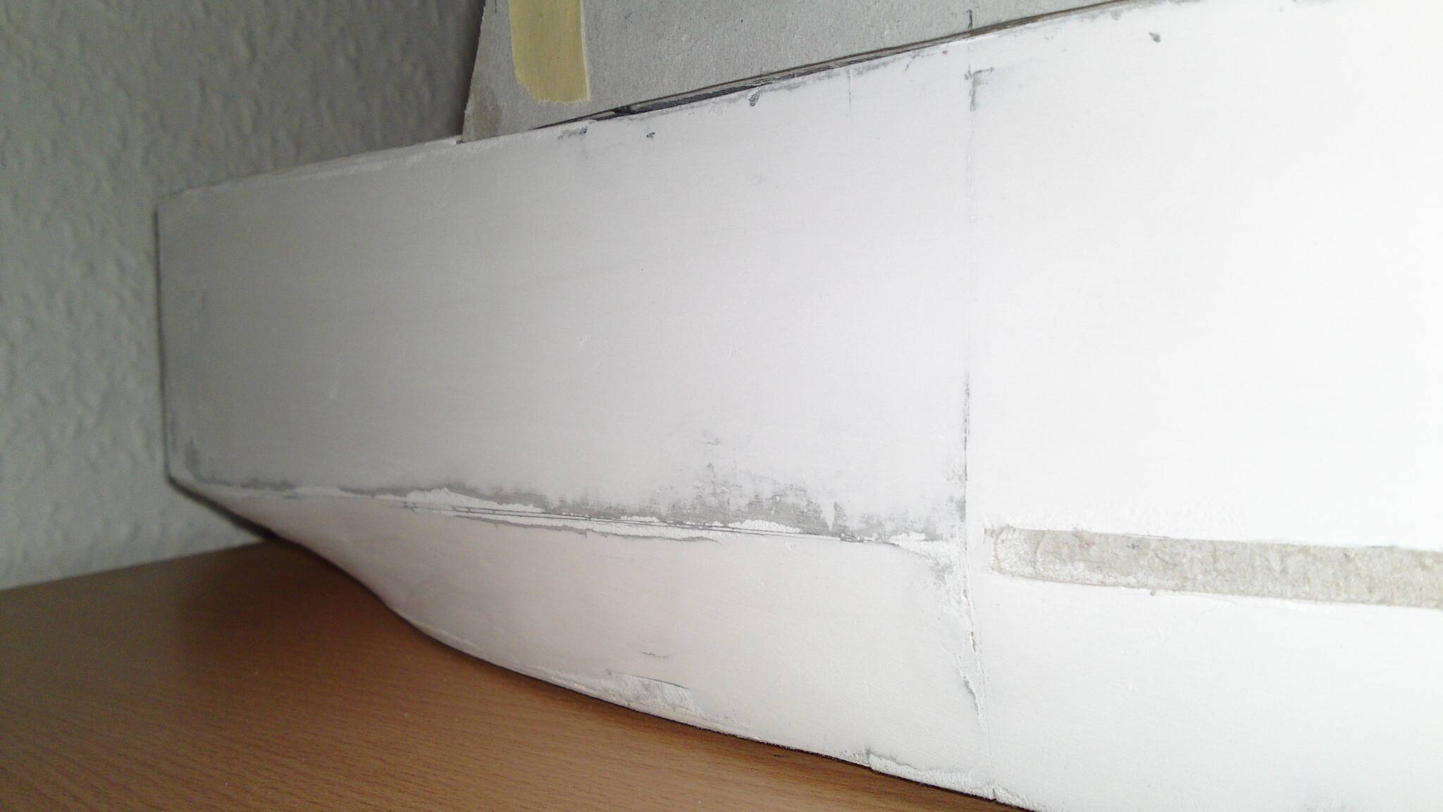

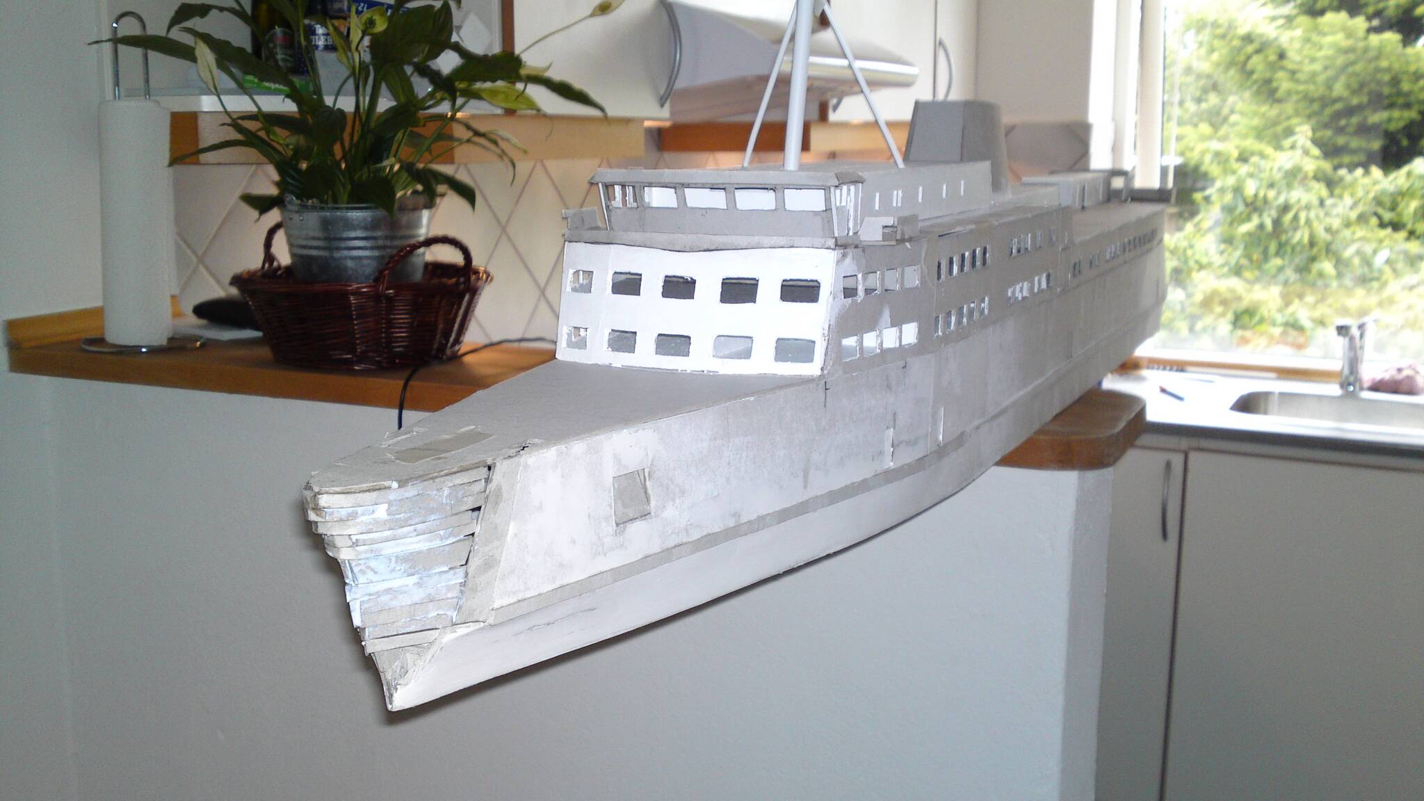

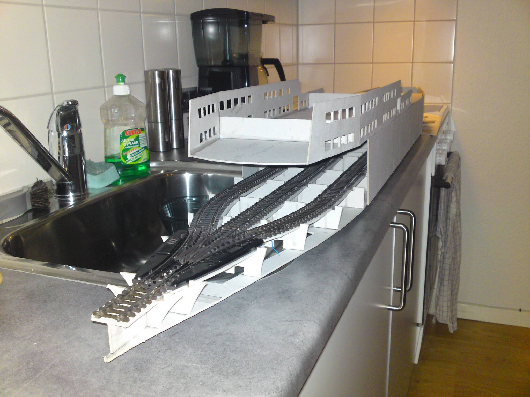

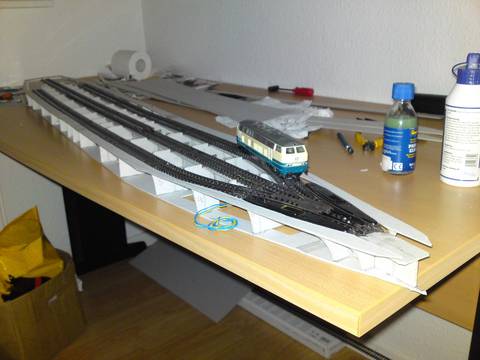

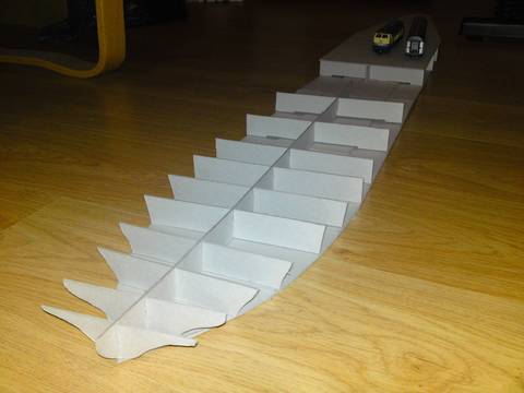

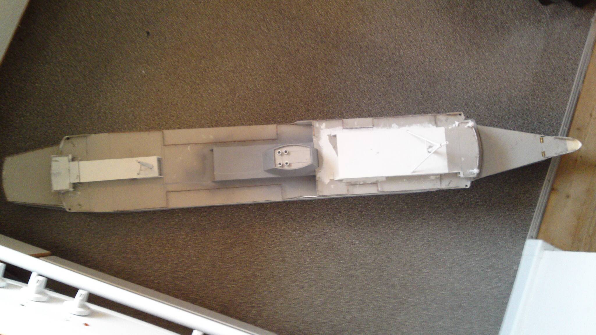

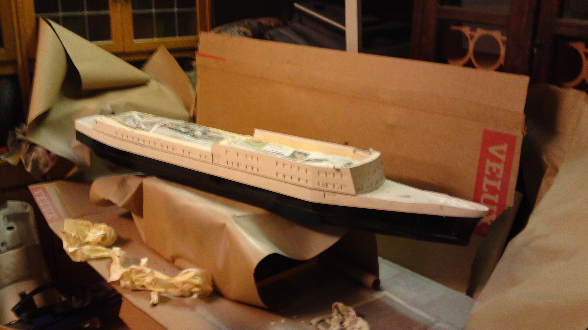

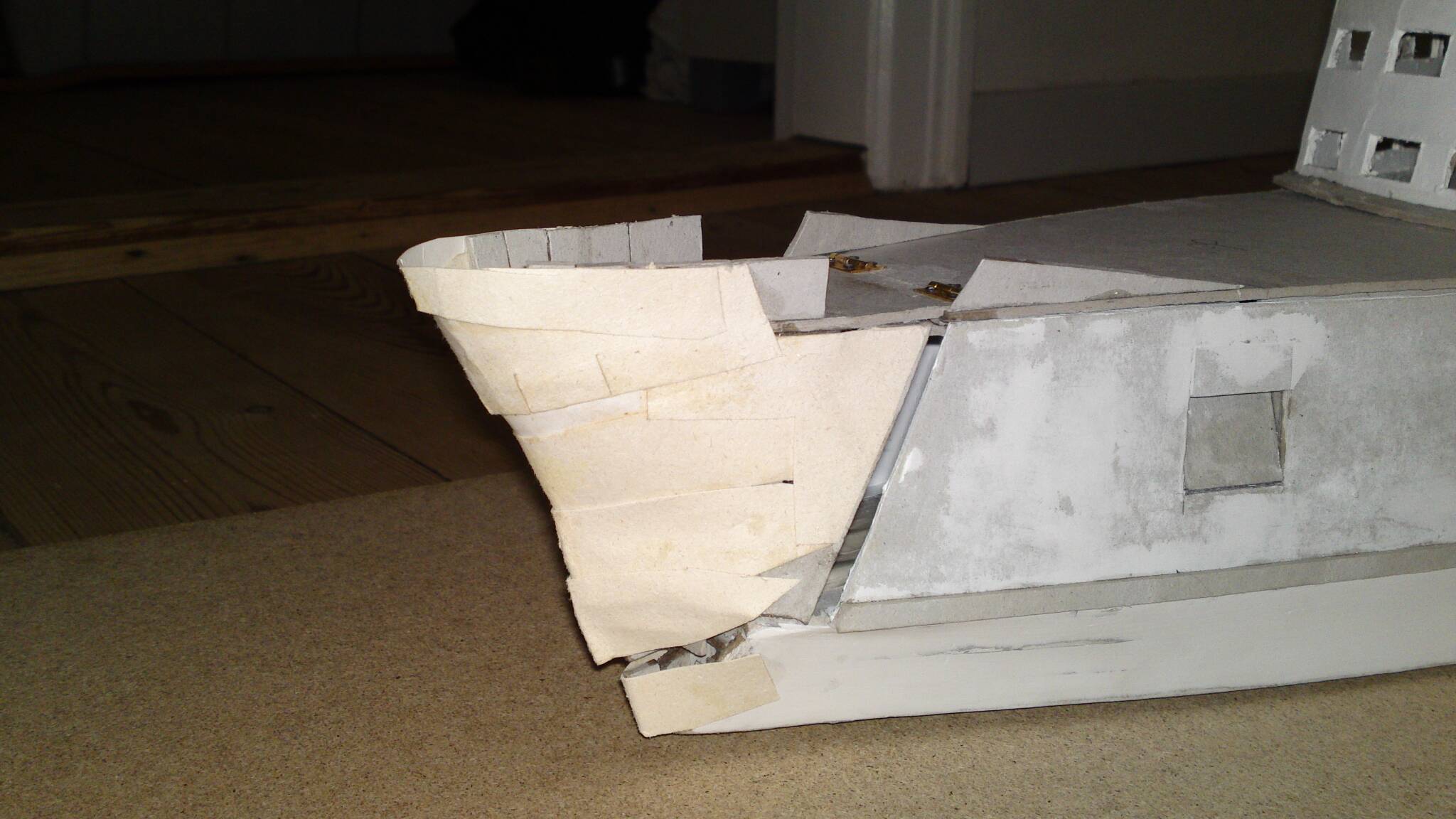

Her kommer der så nogle billeder hvor man kan følge opbygningen fra start indtil nu.
1
2
3
4
5

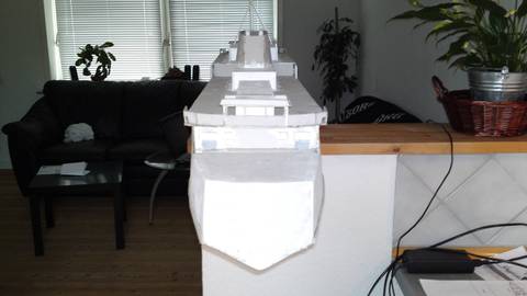

Billeder

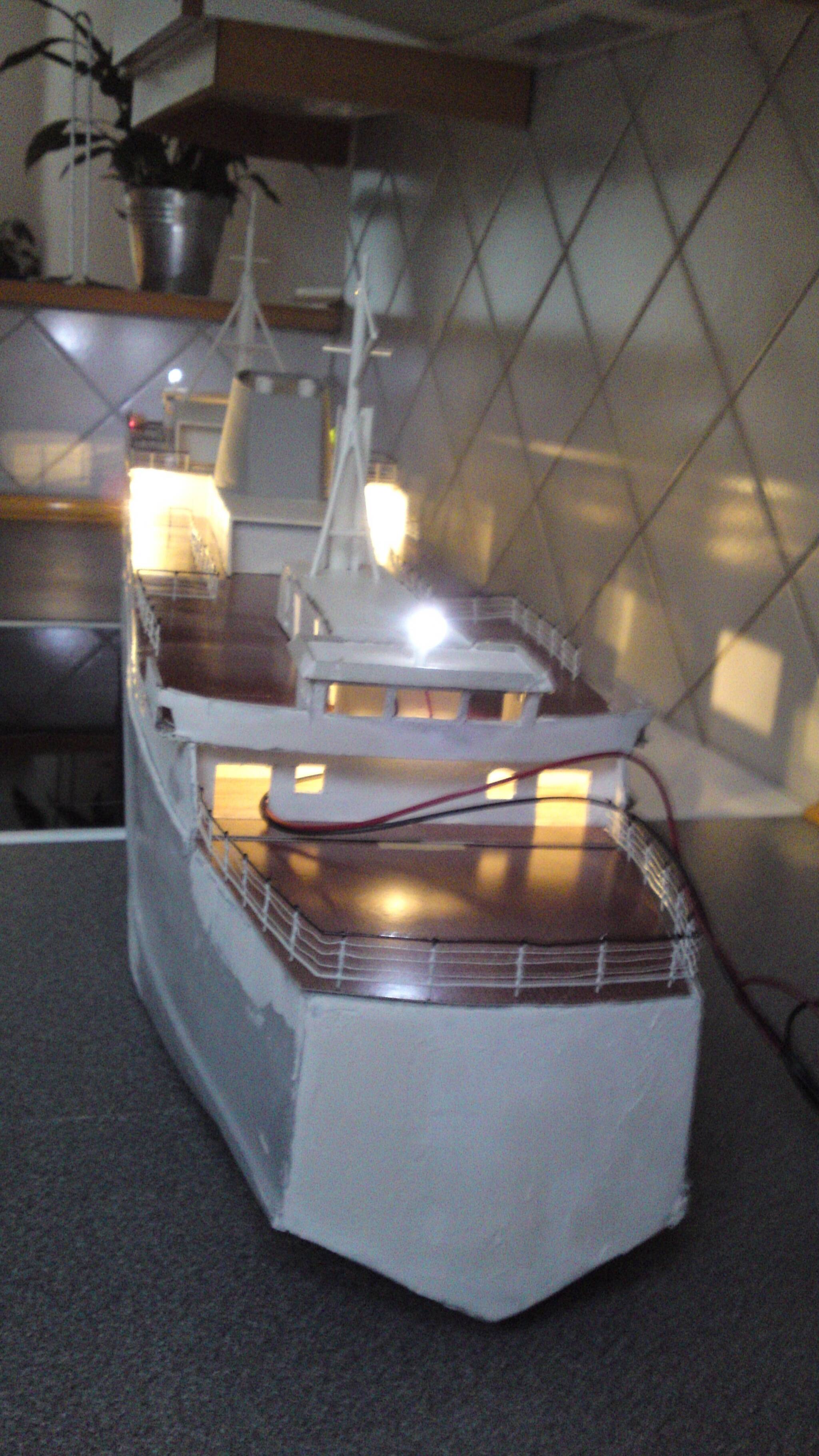

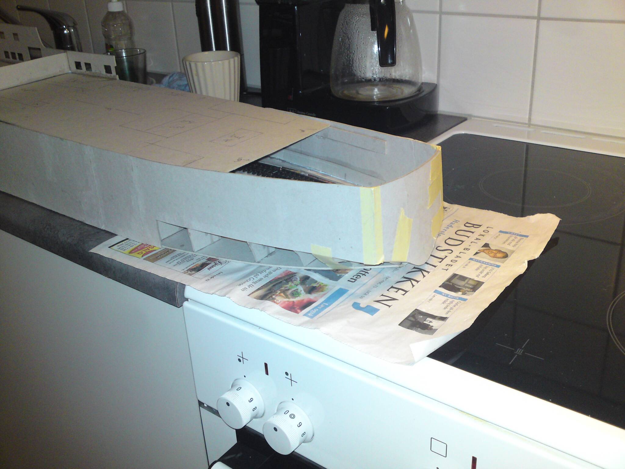

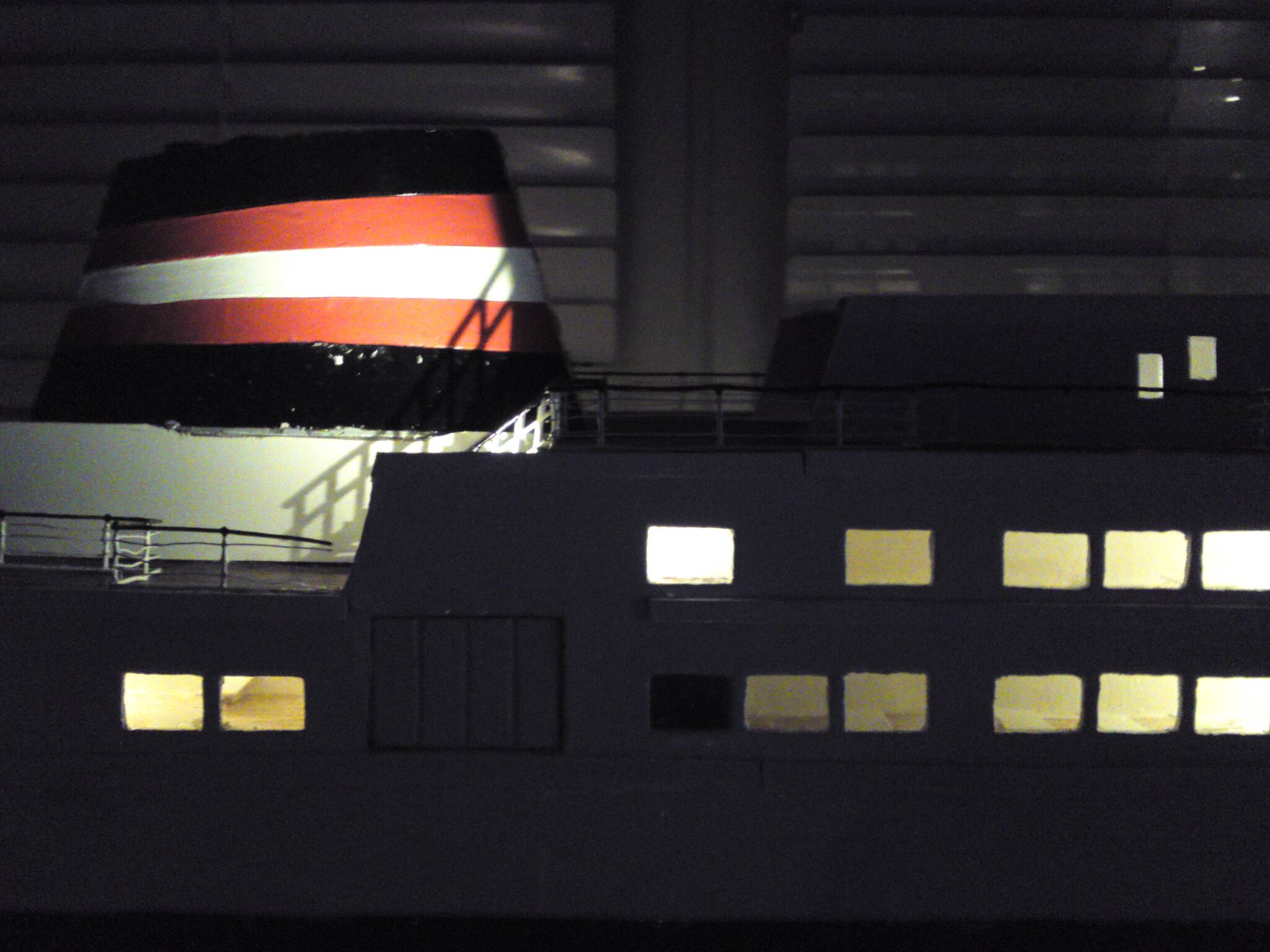

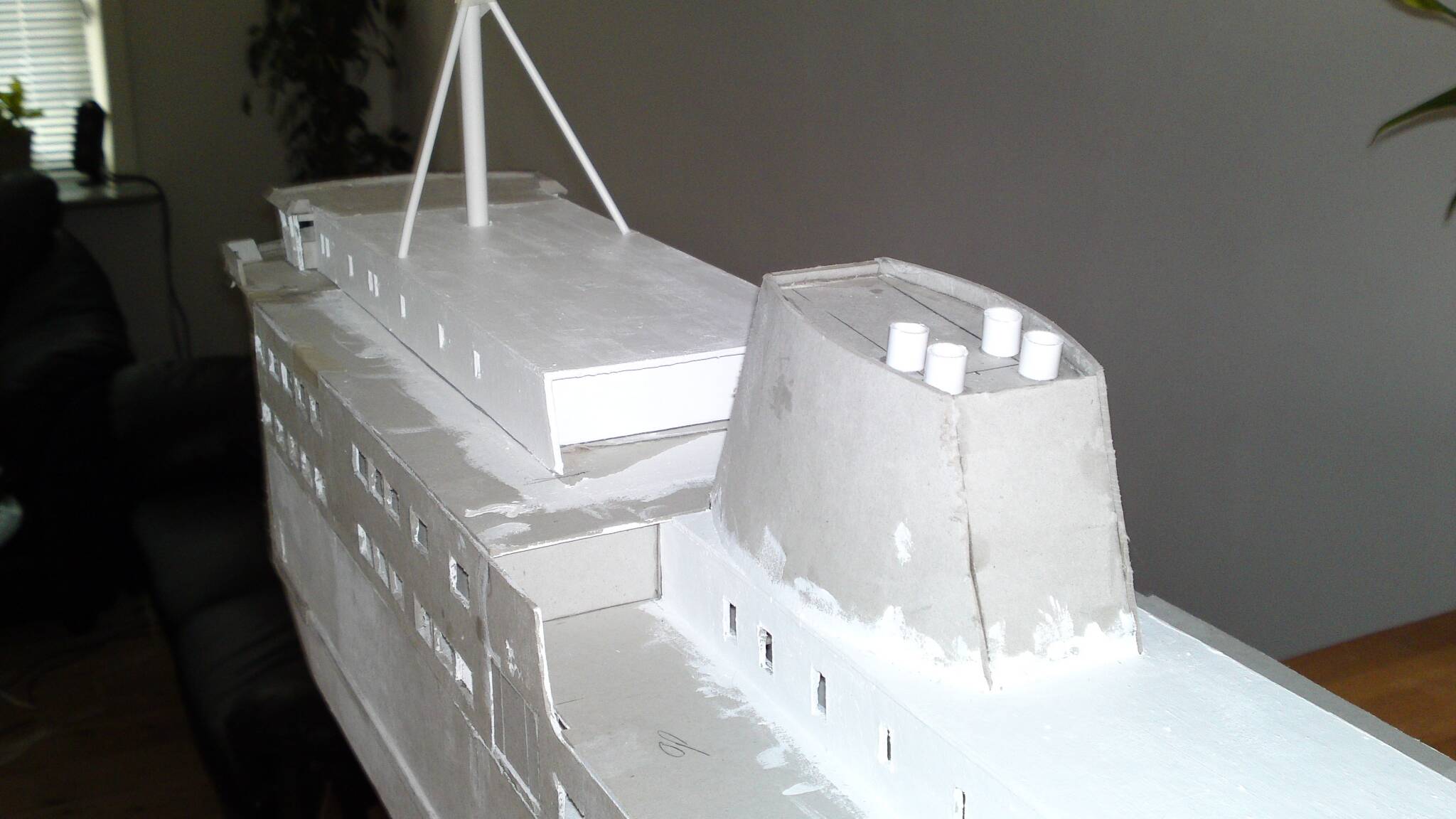

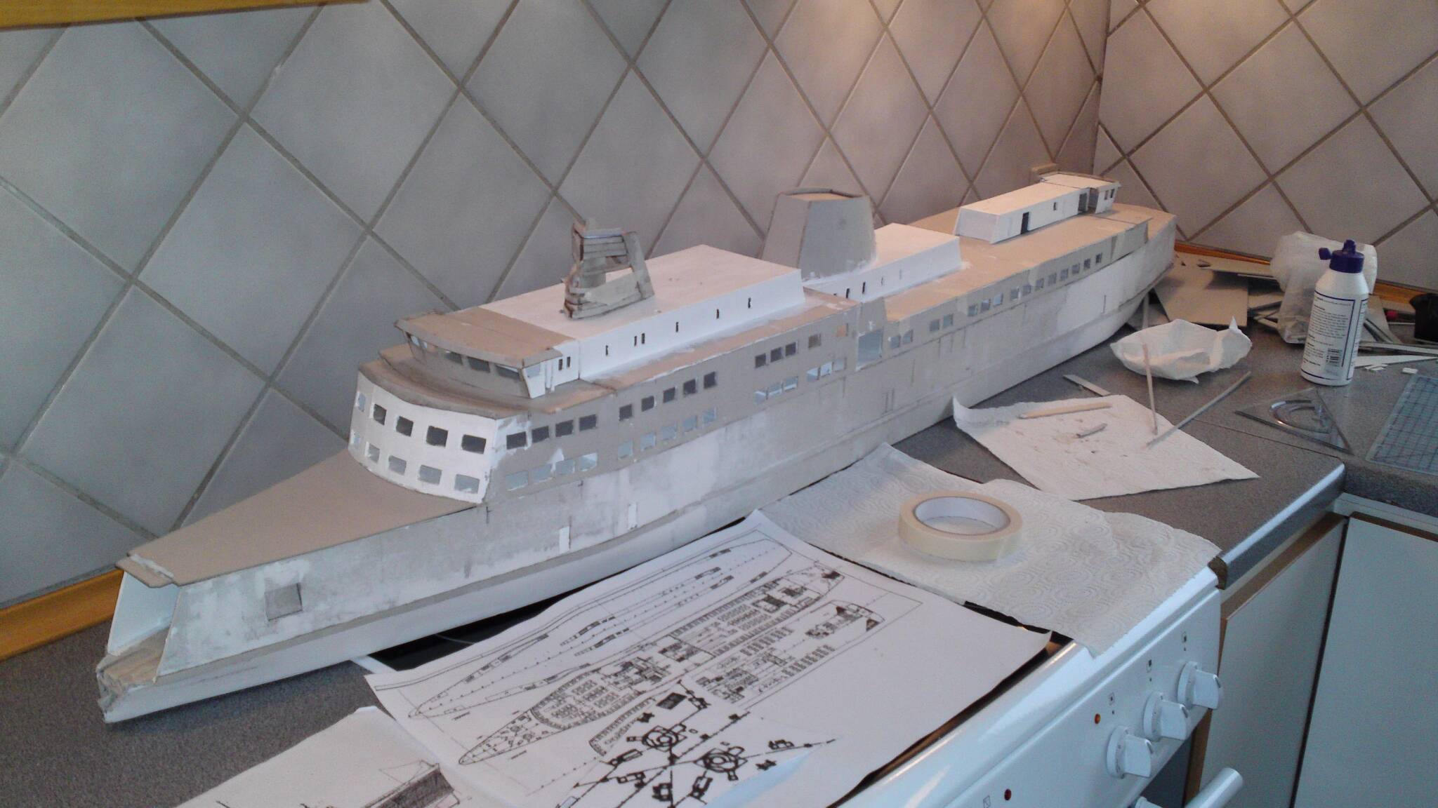

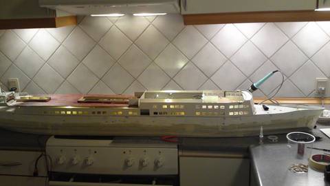

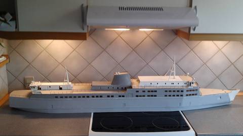

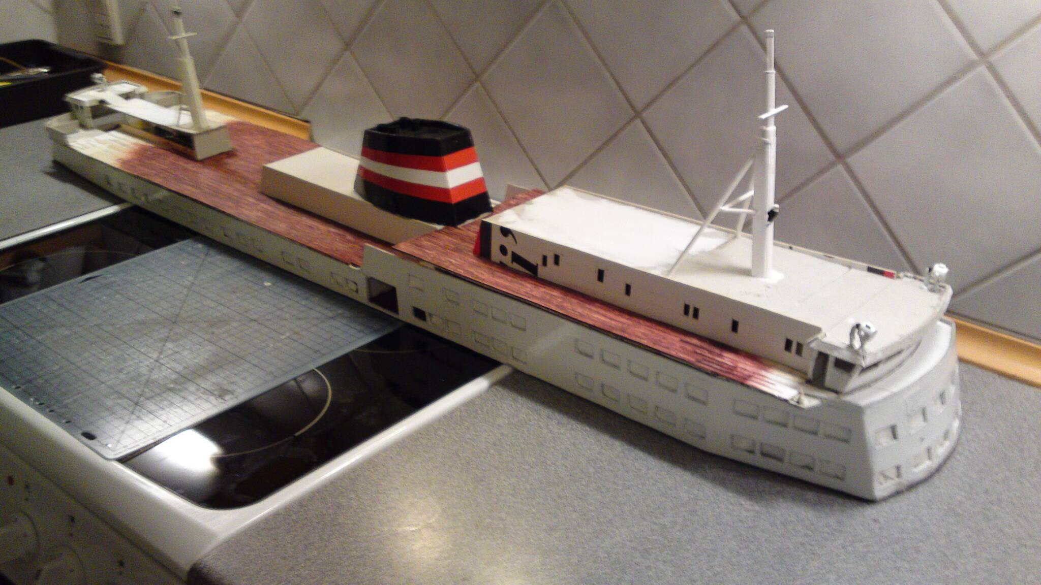

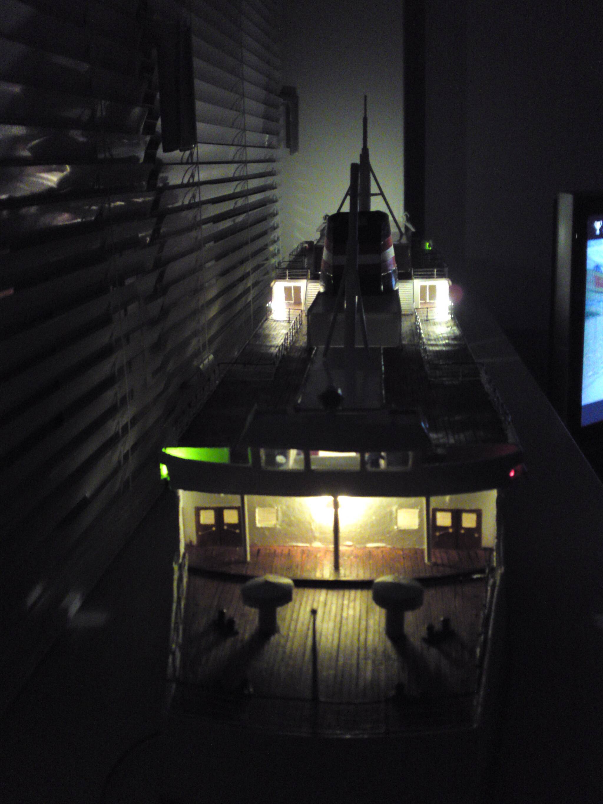

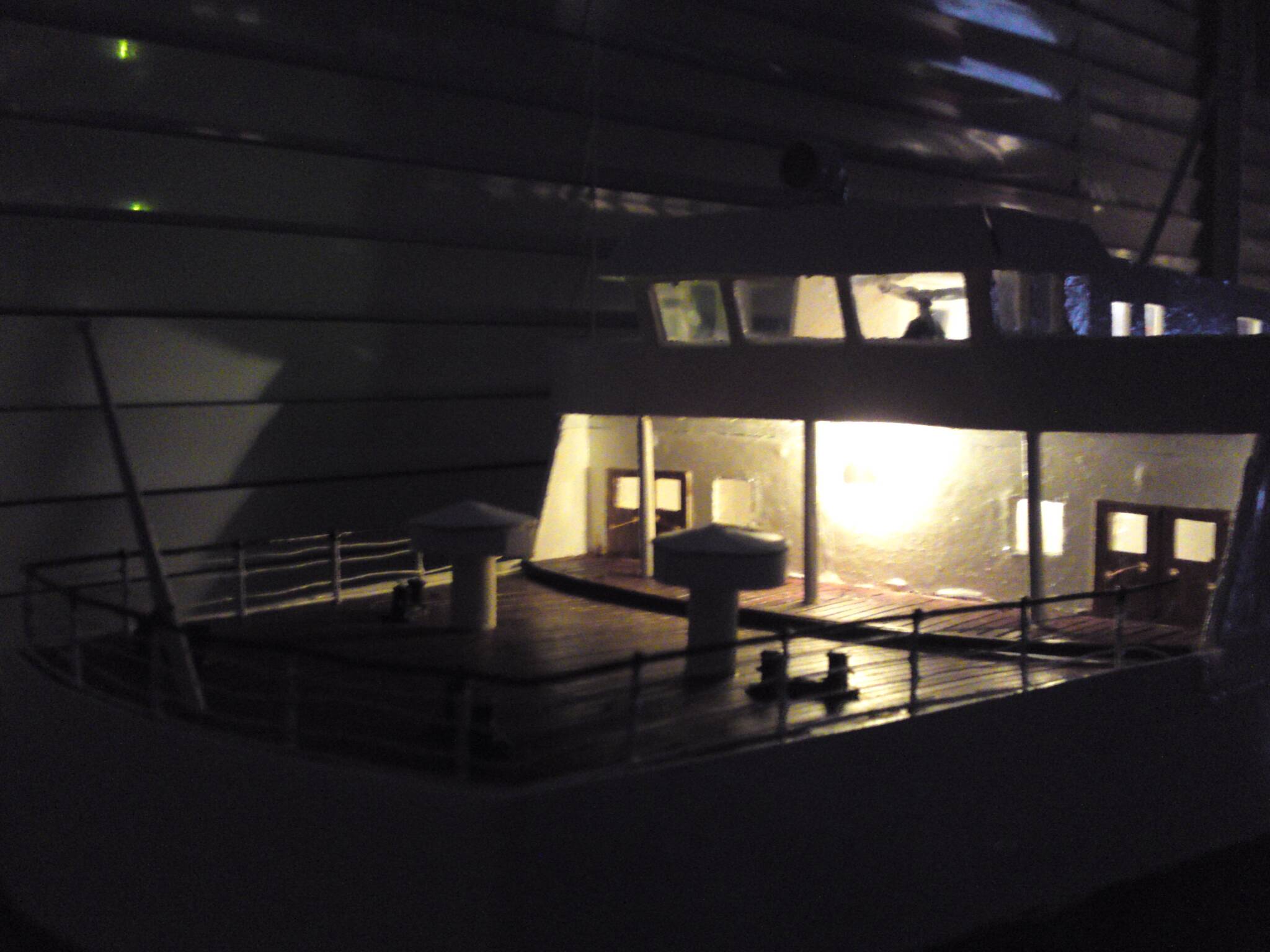

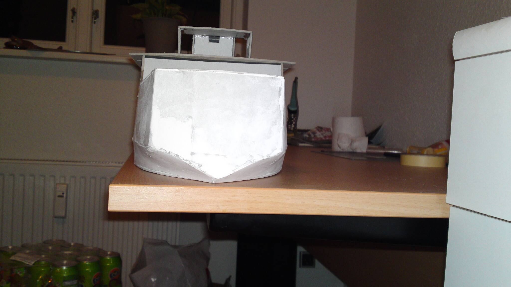

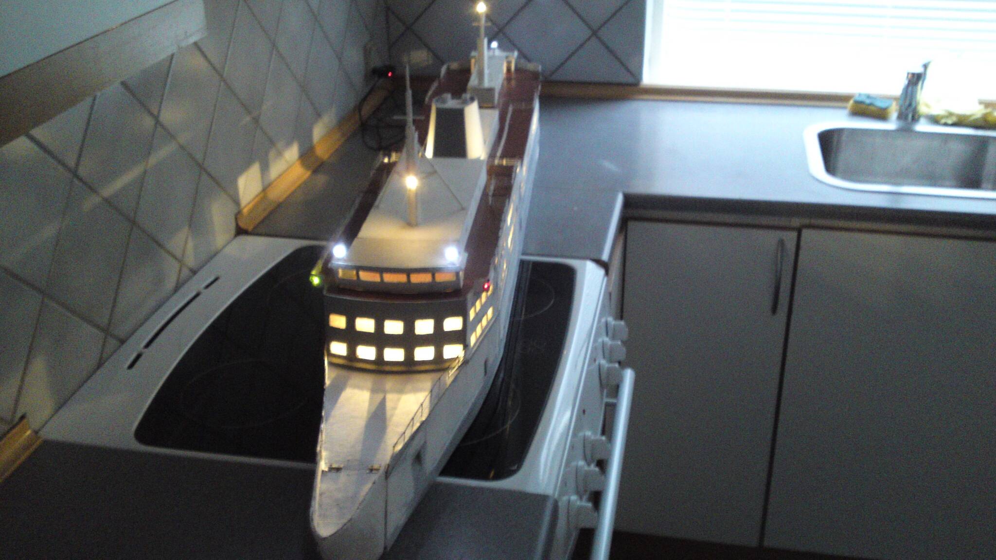

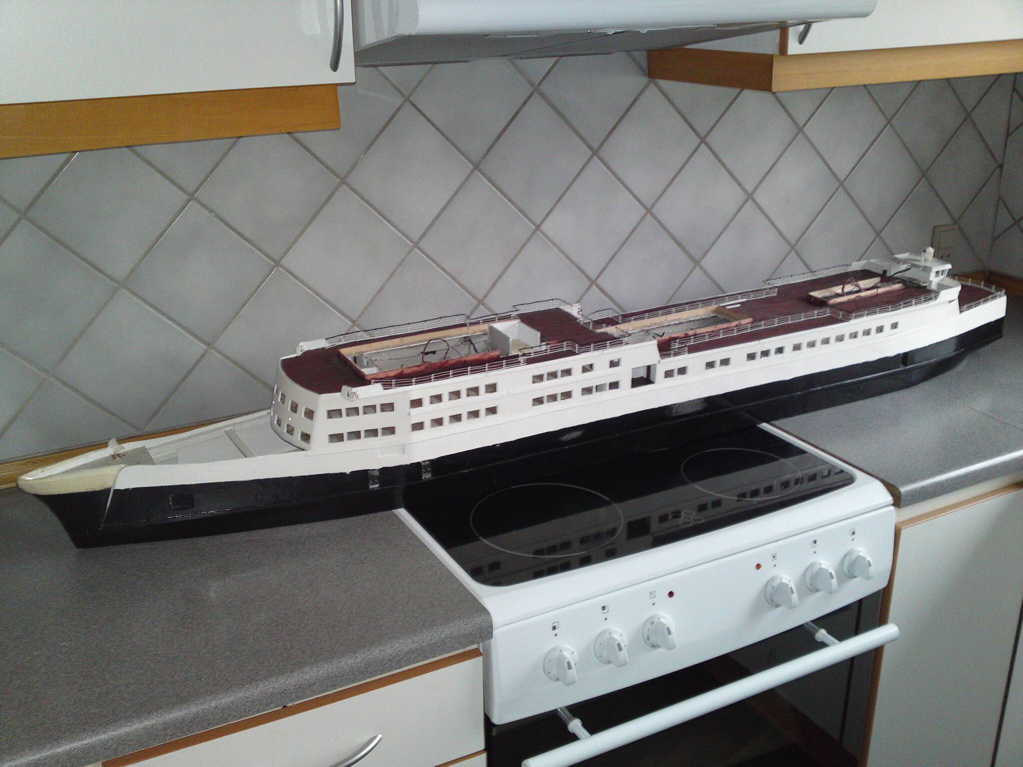

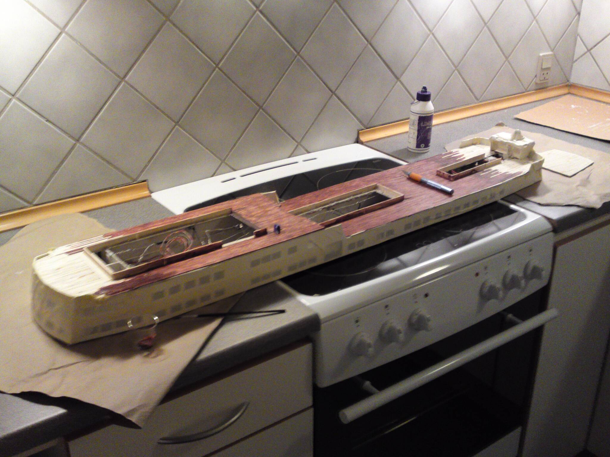

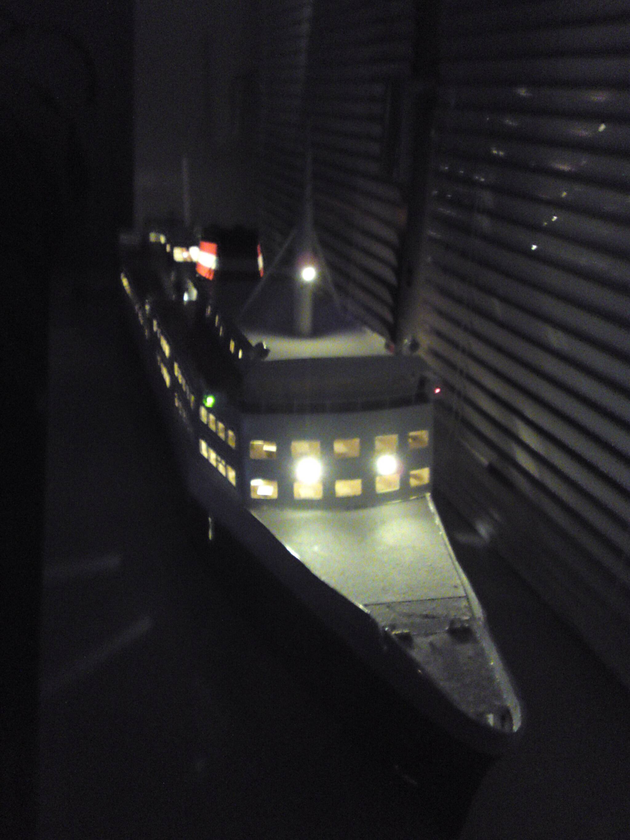

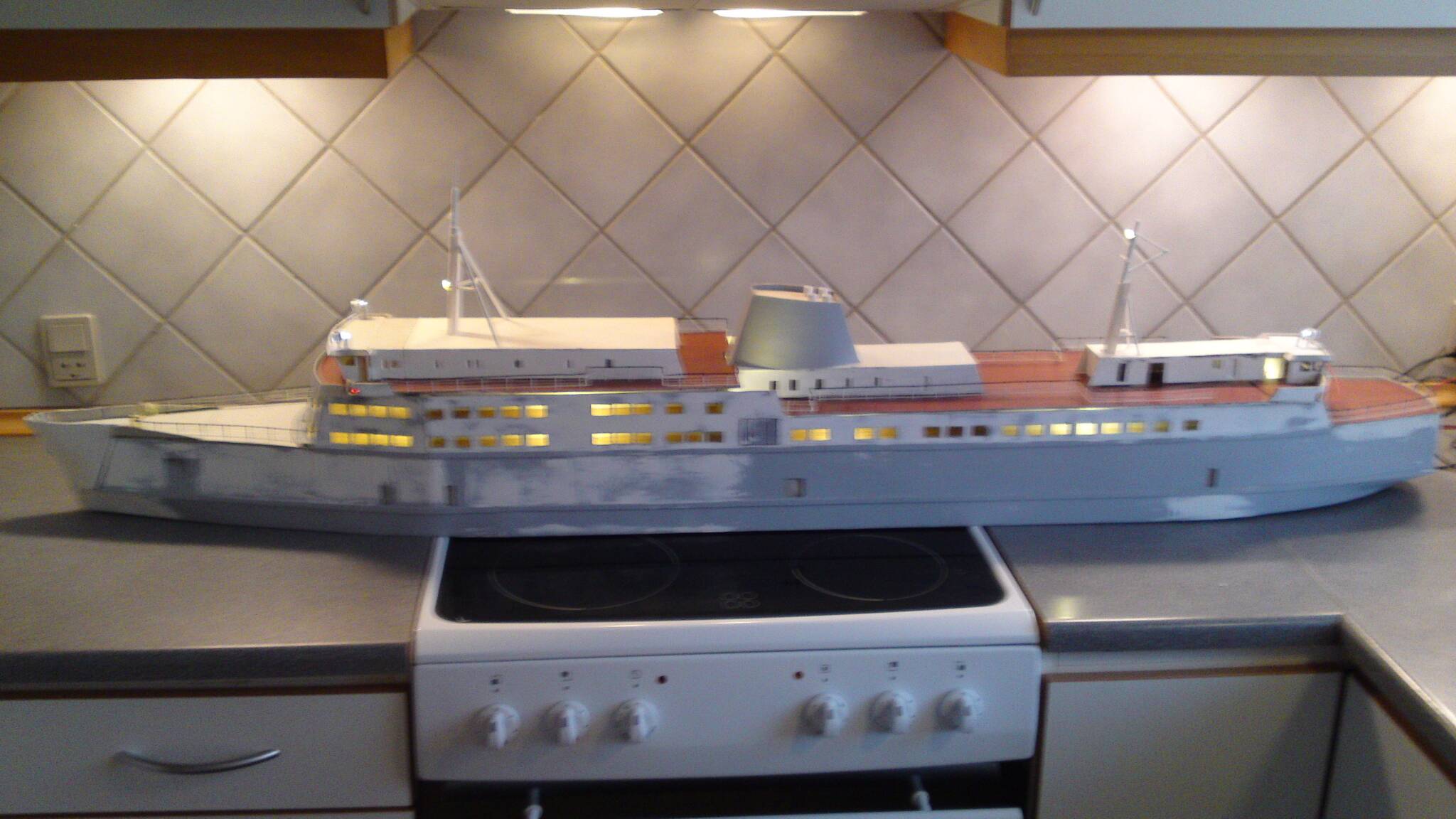

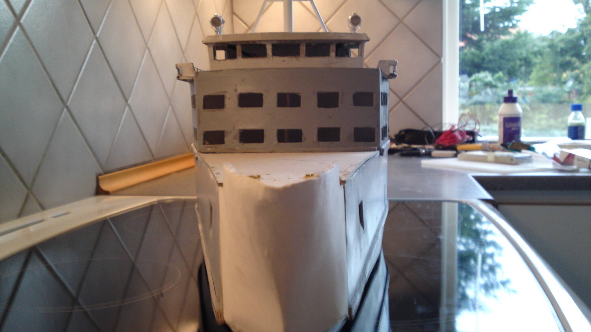

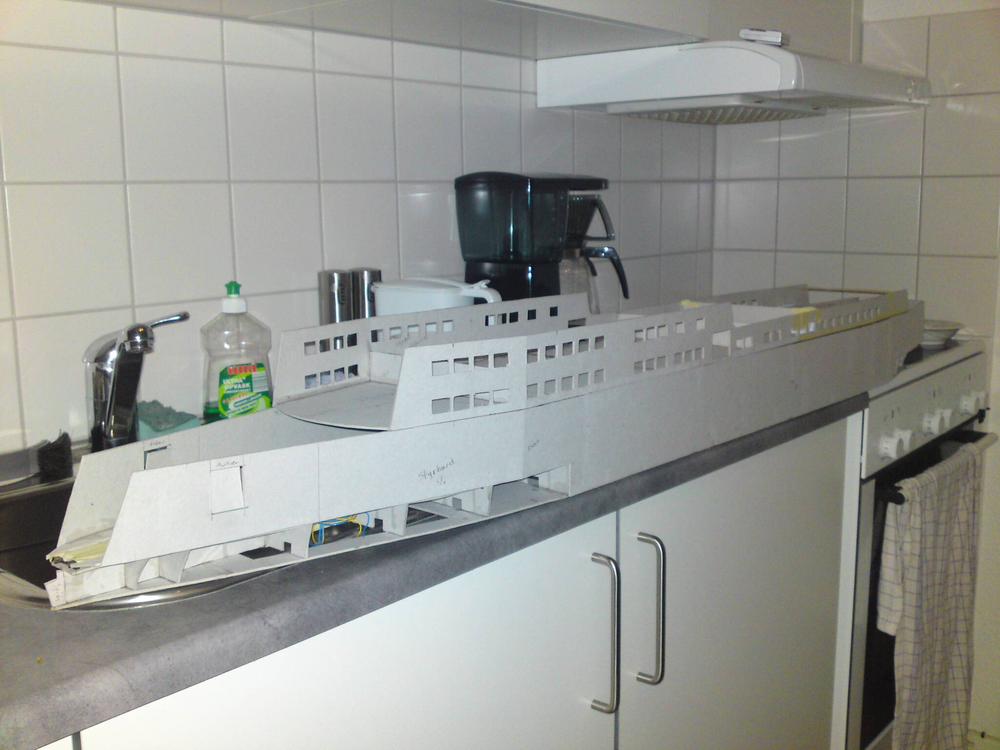

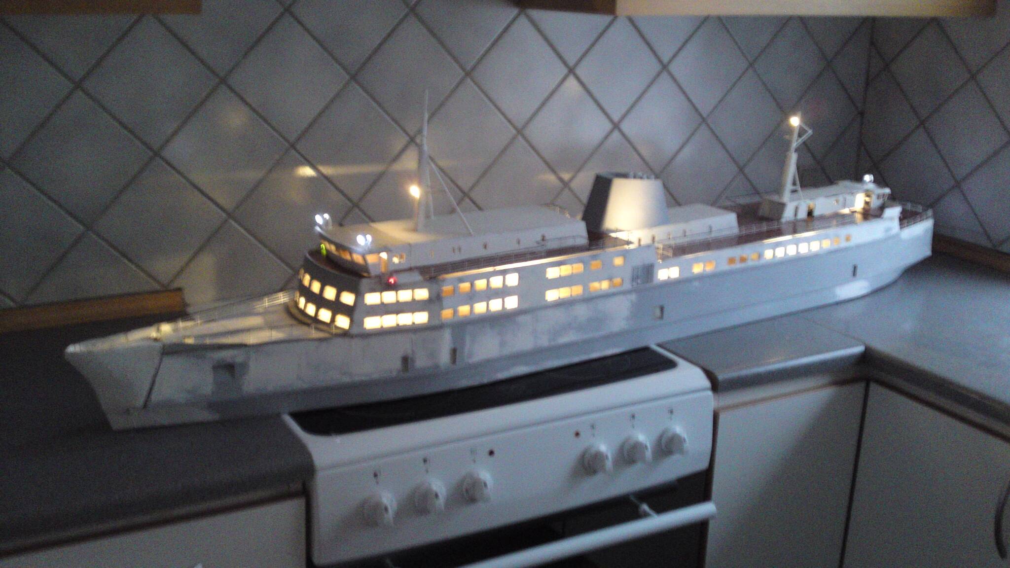

Her er lige 2 billeder.
Det første billede er i mit køkken som er forvandlet til arbejdsbord. hehe.. Det er det enseste sted jeg har nok stikkontakter og nok plads. Den færge fylder jo lidt over 1,5 meter.. og med alle dele jeg har "skravet" sammen til at bygge færgen op fylder en hel del. De ånsvage store skibstegninger i 1:87.. Bøvlet til tider men det er nu hyggeligt at klippe og lime som Jørgen Clevin!

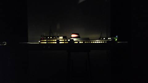

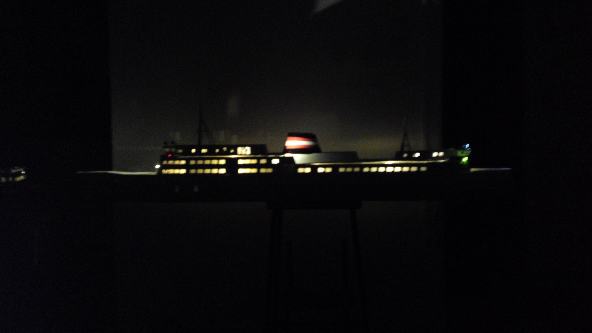

Det 2 billede er bare lige et stemningsbillede i mørke med lys. Dog er færgen kun sat løst sammen som et puslespil indtil videre. de 2 toplanterner er ikke sat til permanent endnu og heller spotlysene på styrhusene.
Jeg har valgt at bygge spotlys til skorstenen da jeg synes det ser flot ud at man kan se DSB båndende.
Håber det kan give ideer eller inspiration til andre. Da jeg er dybt taknemmelig for andres hjælp, inspiration og interesser!

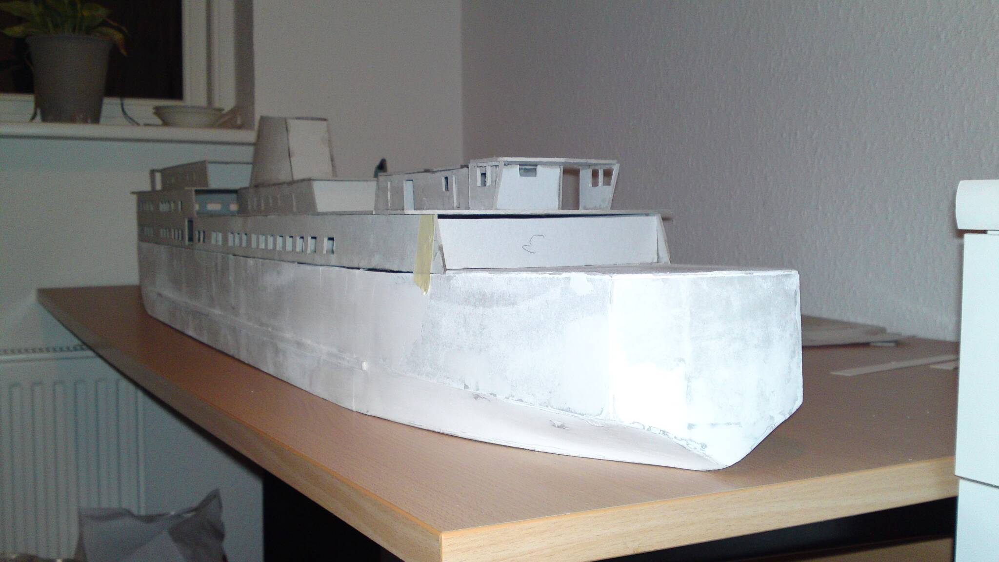

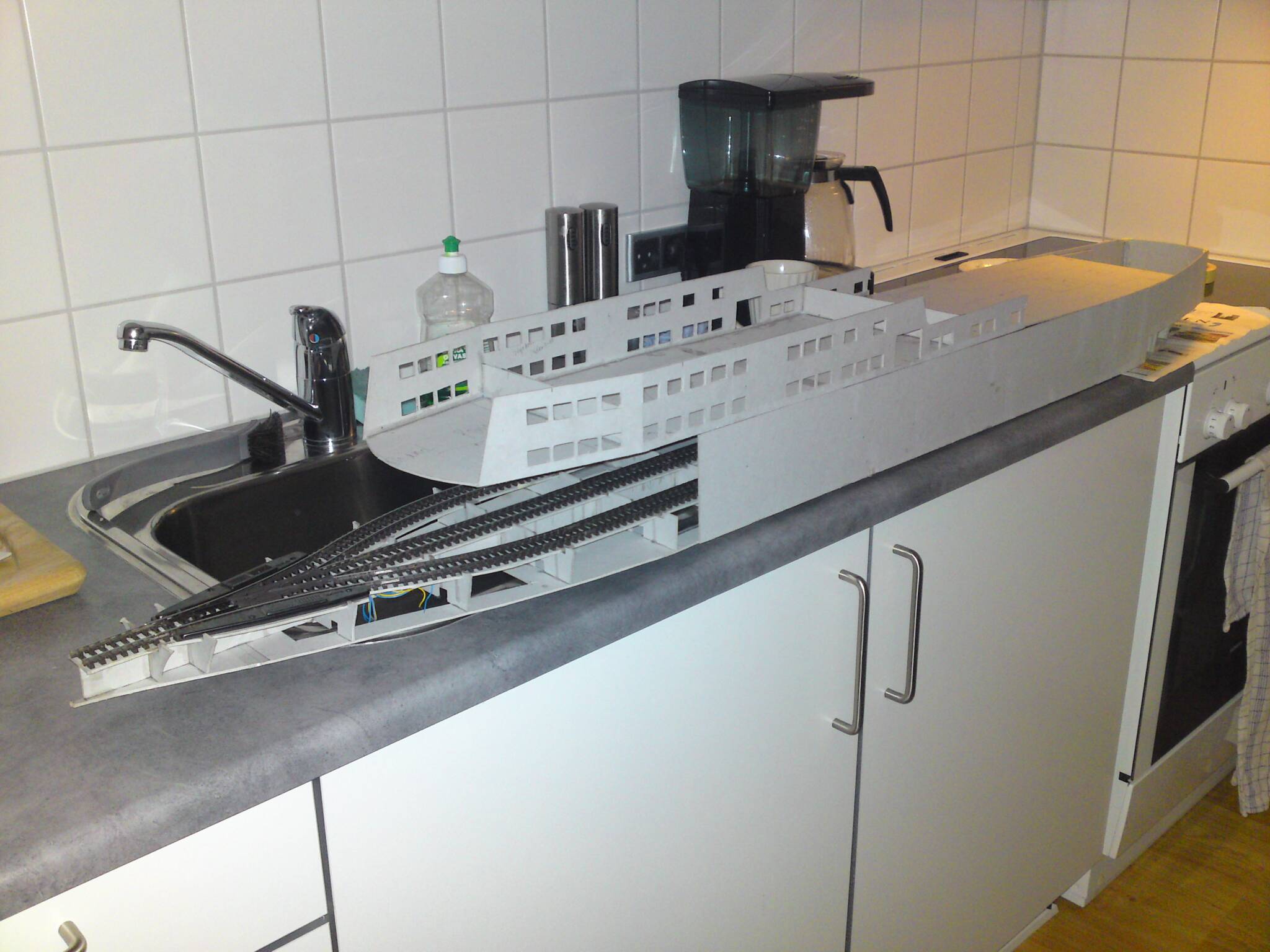

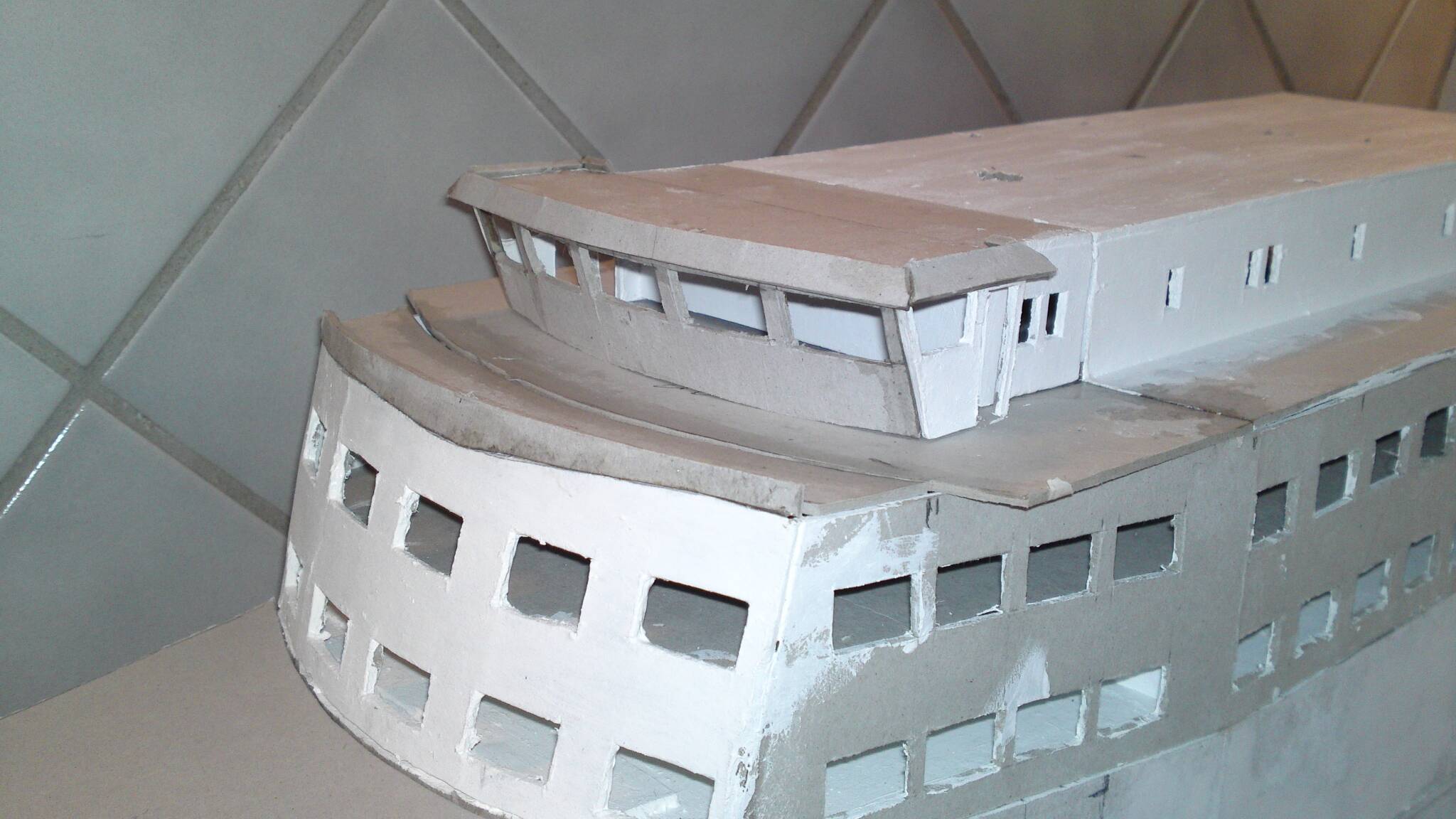

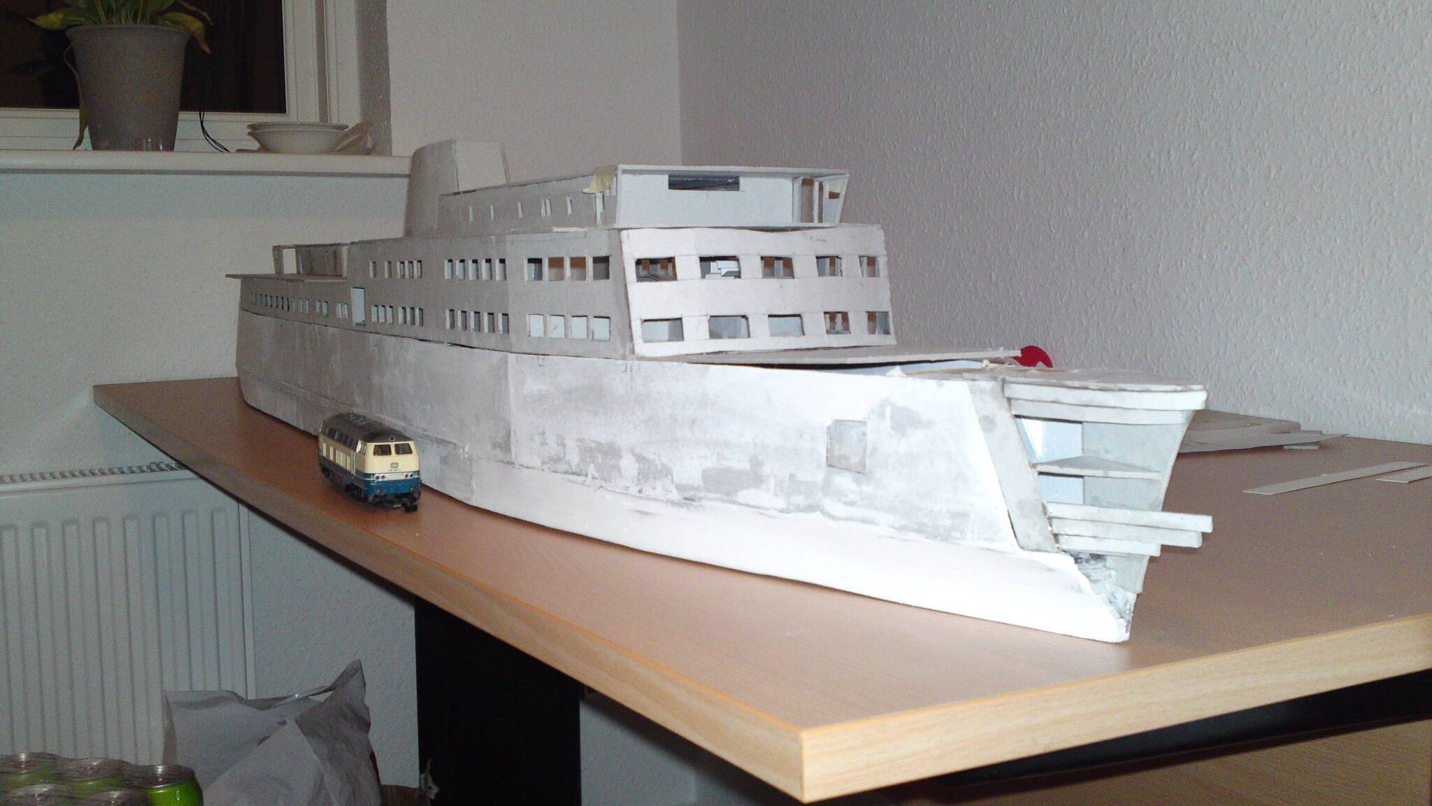

nye billeder
03112010214
02112010210
03112010213
02112010212

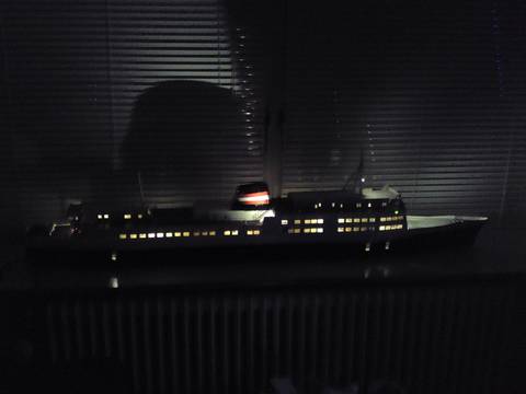

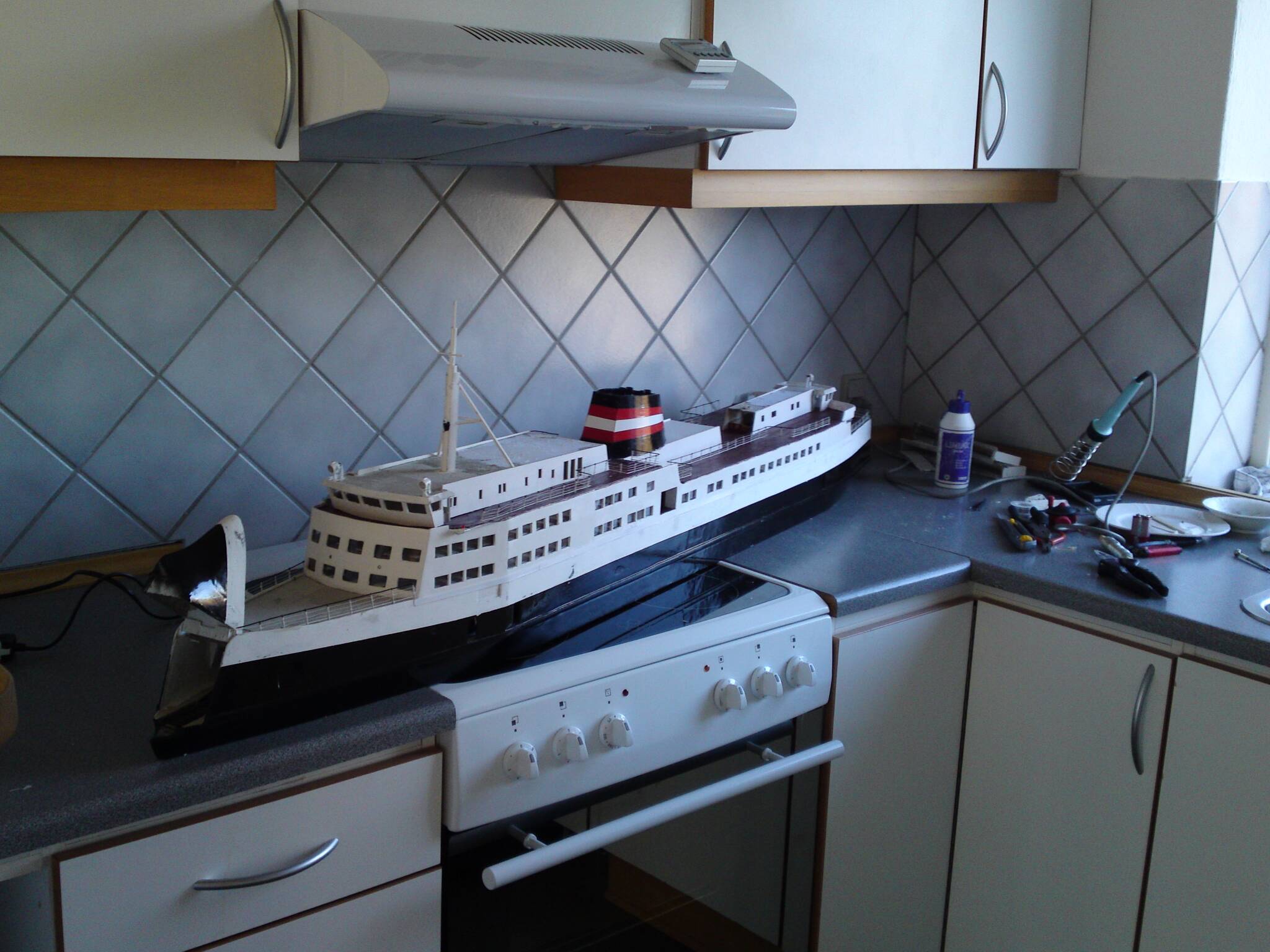

Sneak peak.. hehe
08112010214

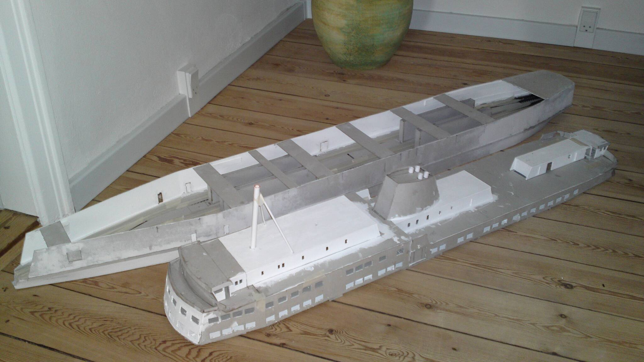

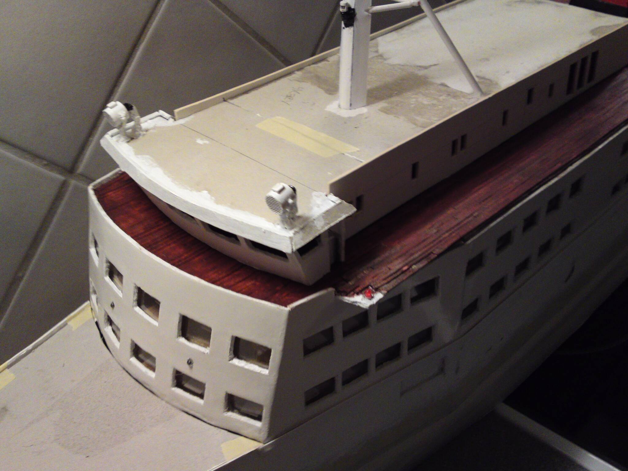

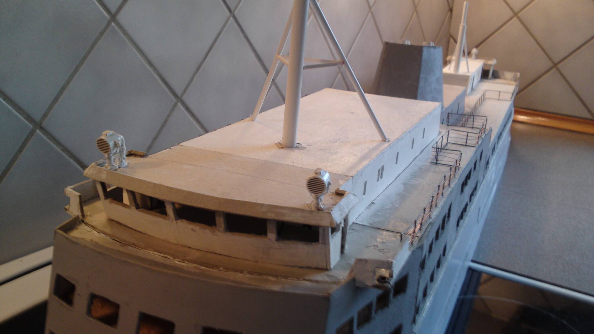

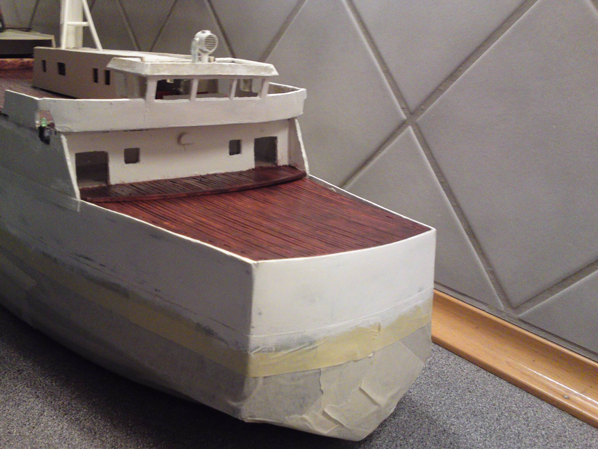

Så er travlhedens måned endelig overstået. December!
Mit projekt har stået stille i hele 2 måneder nu! Pga. mit arbejde har jeg hverken haft tid eller overskud til at bygge på skibet. hvad jeg desværre havde forudset!
Jeg har hele December måned, gået med stor længsel efter at fortsætte med byggeriet på færgen! En hel del nye ideer og spekulationer over projektets omfang er da vendt og drejet den sidste måned. Da alting tar lang tid at lave, tænker jeg tit over hvor mange detaljer jeg skal have med på skibet. Svært dilemma! Men det er jo efterhånden også gået op for mig at det er det, der gør hobbyen spændende! Det at prøve på at gengive/efterligne/konstruere ting fra virkeligheden er en udfordring.
Jeg er startet blidt ud igen og håber på lidt fremgang på skibet i den kommende tid.

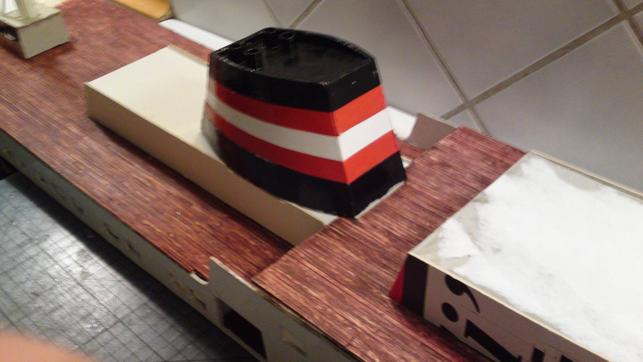

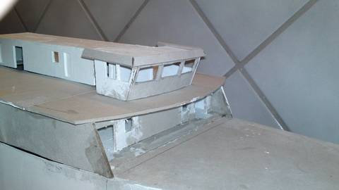

Her er lige 2 friske billeder
51
50

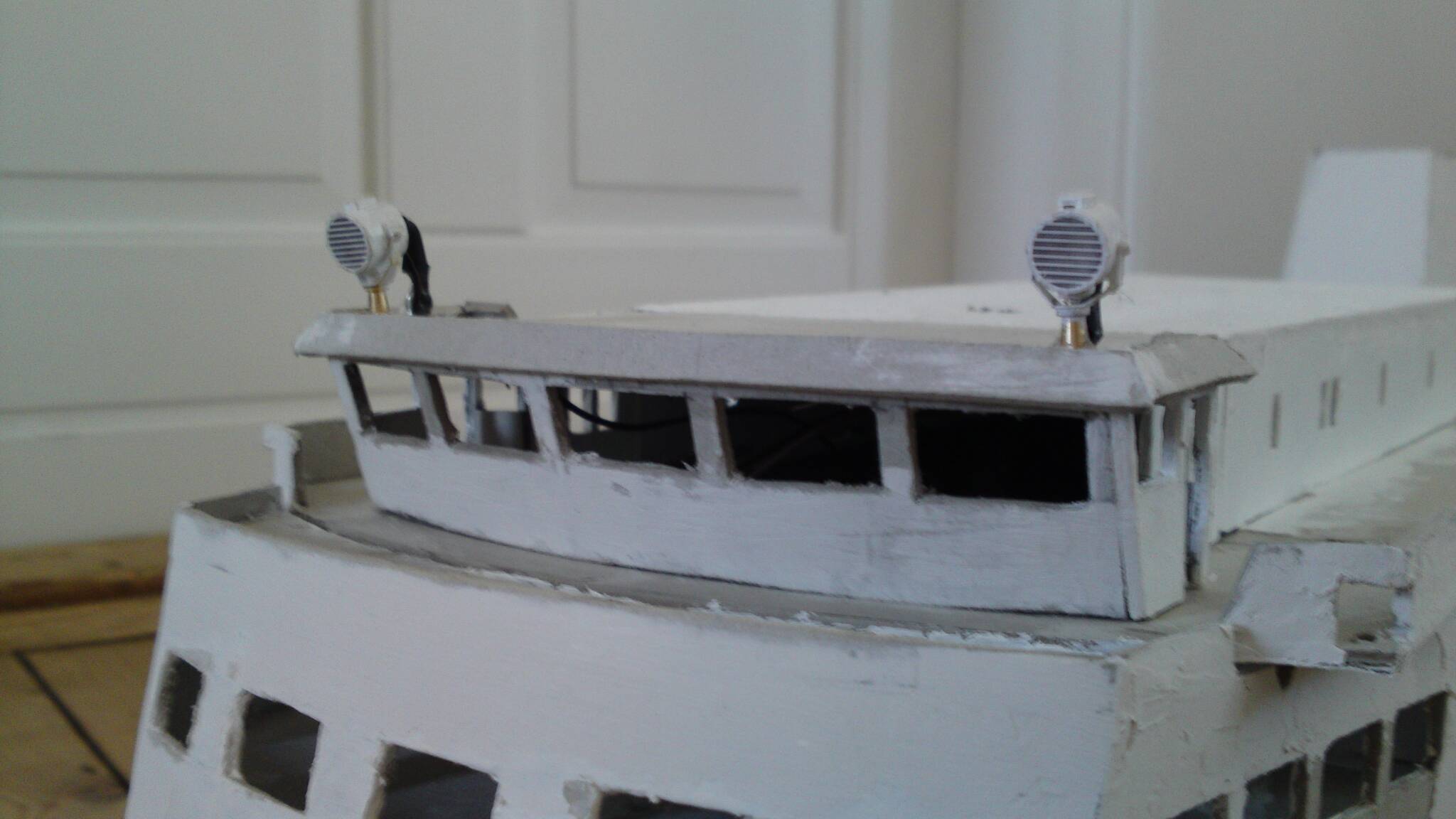

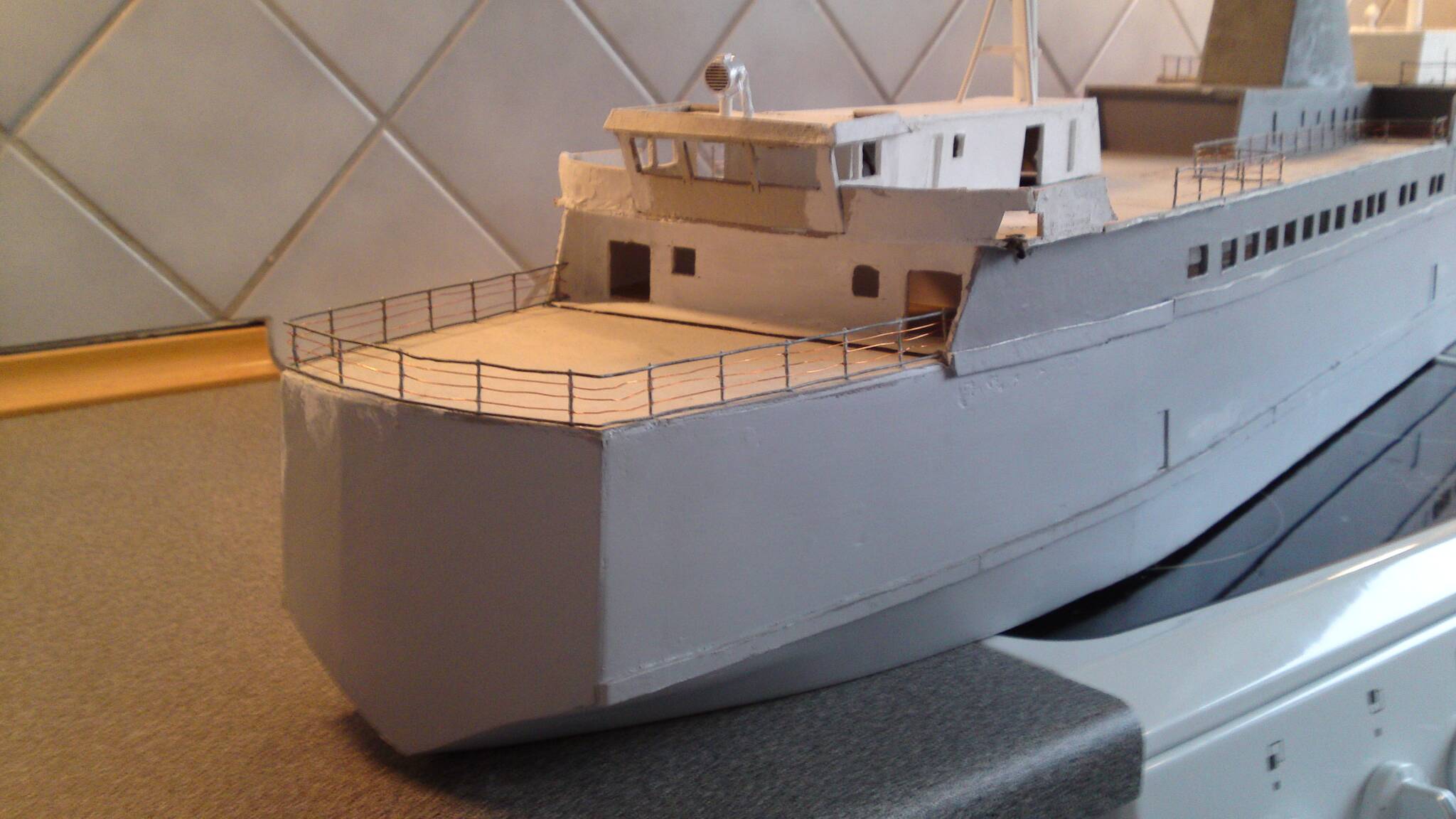

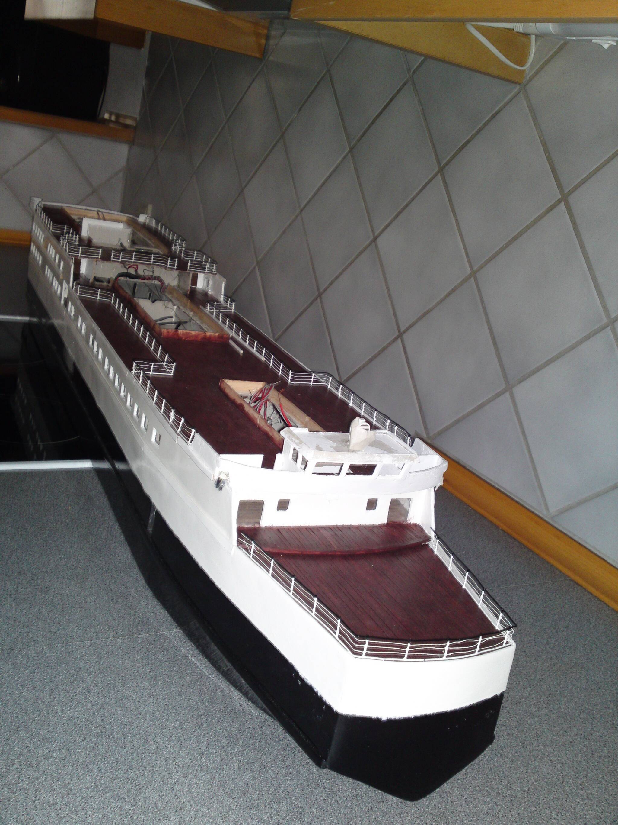

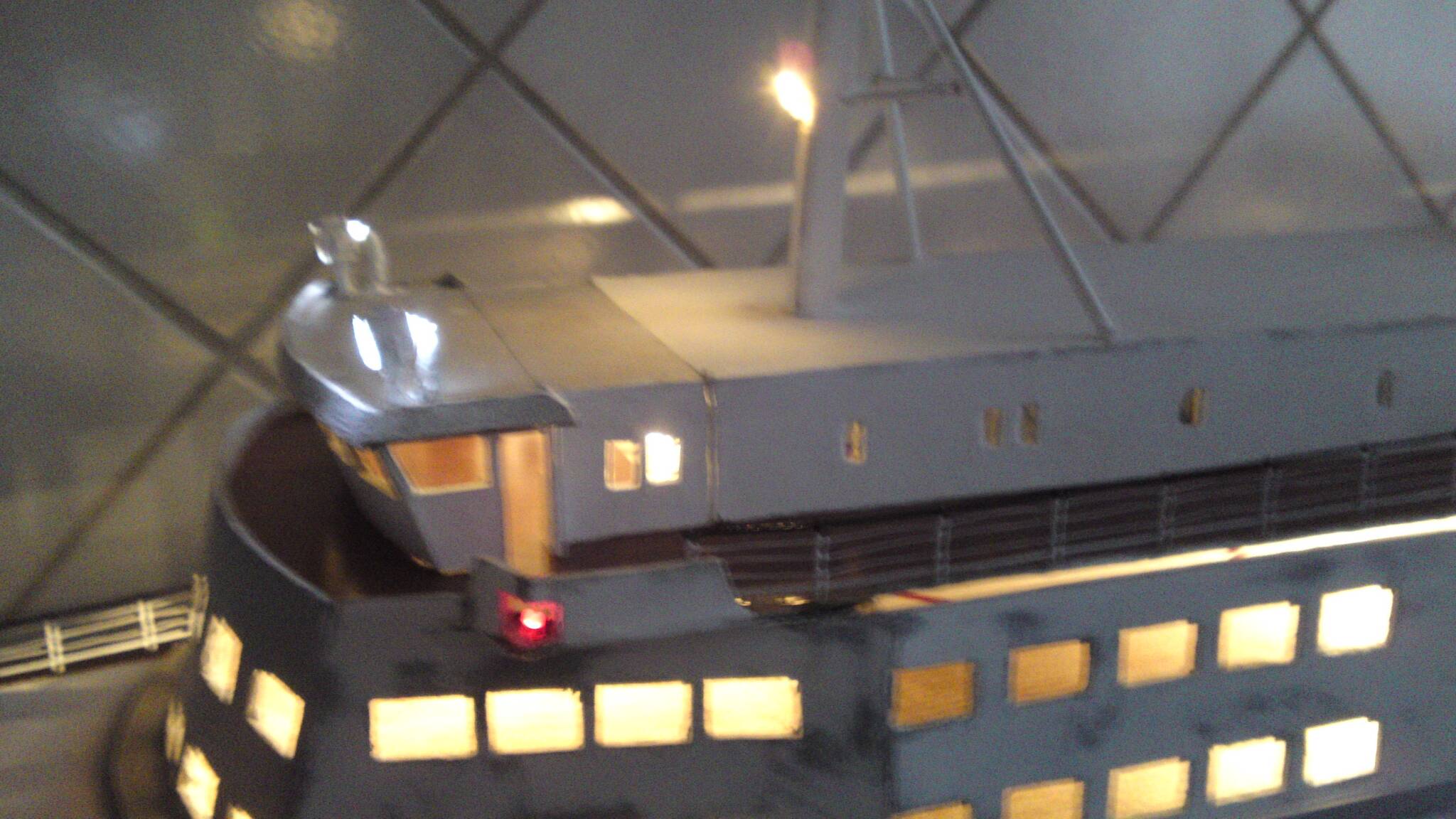

Lidt friske billeder... Byggeriet går stille og roligt fremad når tid og lyst melder sig... Hehe

Bygger modeltog HO 1:87 (Märklin K-spor)
Projekter :
-Storebæltsfærgen, Dronning Margrethe II i 1:87

rigtigt flot model!! Laughing out loud
Nu har du vel huske som tradition byde ved skibsmodeller, at lægge en seddel/ eller på anden måde skjult (dåbs attest) i færgen, med byggeår og bygmester , til eftertiden.. Wink
S.M. kildemoes

"kildemoes" skrev:
rigtigt flot model!! Laughing out loud Nu har du vel huske som tradition byde ved skibsmodeller, at lægge en seddel/ eller på anden måde skjult (dåbs attest) i færgen, med byggeår og bygmester , til eftertiden.. Wink
Hej..
Dåbs attest? hahaha.. Nej det har jeg faktisk ikke tænkt over. Men det kunne vel være meget sjovt at gøre hvis man fandt på at skille sig af med skibet. Så der forekommer lidt historie bagom modellen. Laughing out loud tak for hint
Mvh. Jesper

Hey Folkens.
Jeg vil meget gerne sælge min færge!
Jeg har ikke plads nogen steder til den desværre, den er alt for stor til mig! Tanken var dengang jeg begyndte at den skulle på et stort anlæg jeg havde sammen med en nær kammerat. Projektet er gået helt i stå efter vi gik hver til sit.
Størstedelen er jo lavet og andre detaljer er lavet klar til montering.
Er der måske nogen der kender nogen som kunne have interesse i at købe det?
Mvh. Jesper

Ja det er lidt en skam. Men tænker bare at en større entusiast med bedre værktøj og plads kunne få mere glæde af den.
Jeg ved ikke hvad man kan forlange for sådan en fætter. Arbejdstimer kan man nok ikke omregne prisen til. Jeg kan jo evt. skrue skinnerne ud hvis en mulig køber anvender jævnstrøms. Så der er da nogle muligheder i den.
Den Utrolig flot at have stående til pynt om aftenen når man tænder lyset. Alle der kommer på besøg herhjemme skal hen og kigge nærmere og ta billeder.. hehe
Men måske jeg er heldig, at der kommer et par forsigtige bud på den i løbet af ugen...
