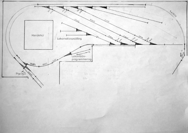

I dette første indlæg vil jeg vise jer opstillingsbanegården, sporplanen herfor og så vil jeg vise "undergrunden" med arbejdsbord og seng osv.
Billede 1: Ja velkommen Laughing out loud

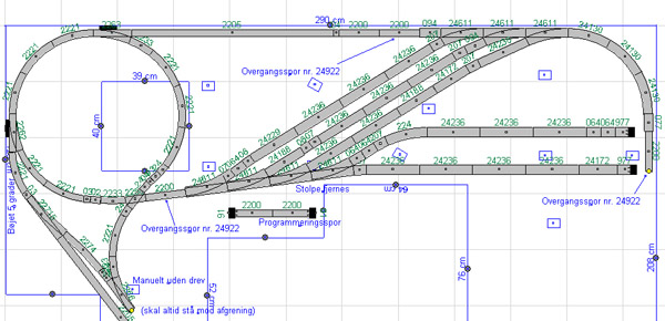

Billede 2: Dette er sporplanen over opstillingsbanegården. Den er ikke særlig stor, men dækker det behov jeg har når jeg kører køreplanskørsel. Den er dog ikke stor nok til at jeg kan have alt mit materiel på banen samtidig. Her er tre gennemgående opstillingsspor med mulighed for afkobling af lokomotiv og omløb, så lokomotivet kommer i den anden ende af toget inden dette afgår og kommer ud på anlægget igen. Der er også mulighed for at udskifte lokomotiv, da jeg har lavet tre opstillingsspor til lokomotiver. Herudover har jeg lavet tre opstillingsspor som ender i en stopbom, disse bliver brugt til vending af styrevognstog og togsæt. Til slut har jeg placeret programeringssporet lige ved siden af min ECoS, men jeg har stort set aldrig haft brug for det, da de fleste af mine enheder kan programeres på hovedsporet vha. den fremragende programmeringsmenu i ECoS. Nederst til venstre på planen ses en transversal, som gør at en del af anlægget kan køres som en rundbane, og derved forlænge køretiden ved køreplanskørsel.

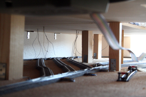

Billede 3: Her ses nederste niveau færdigbygget. Jeg har foretaget enkelte ændringer i forhold til sporplanen, bla. har jeg forlænget nogle af opstillingssporene. Den blå Märklin trafo som ses på betjeningspladsen, er blevet udskiftet med ECoS, og bruges nu kun til strømforsyning af sporskiftedrevene. Senere har jeg tænkt mig også at bruge den til belysning i husene osv.

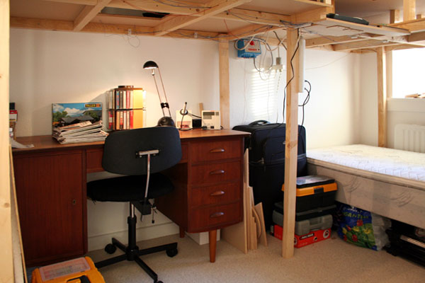

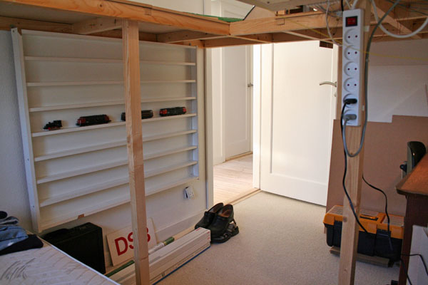

Billede 4 og 5: Her ses undergrunden, hvor mit arbejdsbord og gæsteseng er placeret. De overnattende gæster jeg har haft til dato, synes det er smadderhyggeligt at ligge her i "hulen" under anlægget Smile Jeg har også fået plads til min vitrine her under anlægget. Den er endnu ikke blevet fyldt op, men det kommer.

2_Sporplan ikke synligt niveau

5_Vitrine under anlægget

Kan især godt lide billed 4, med hulet til hovedet lige over stolen....
Et rigtigt multi rum du har fået lavet Laughing out loud Laughing out loud

Fra gulvet og op til rammen er der 135 cm, og det er meget passende når jeg sidder ved arbejdsbordet. Der skal iøvrigt ikke herske nogen tvivl om at jeg hellere ville have et større rum, så jeg kunne få anlægget ned i en lidt mere passende højde, men som forholdende er nu, er jeg godt tilfreds.
Jeps, og det gør at jeg kan strække mig, efter lang tid ved bordet, uden at skulle forlade pladsen Laughing out loud men det var nu lidt et tilfælde at hullet blev placeret lige over stolen Laughing out loud

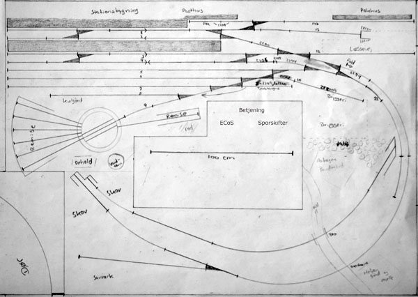

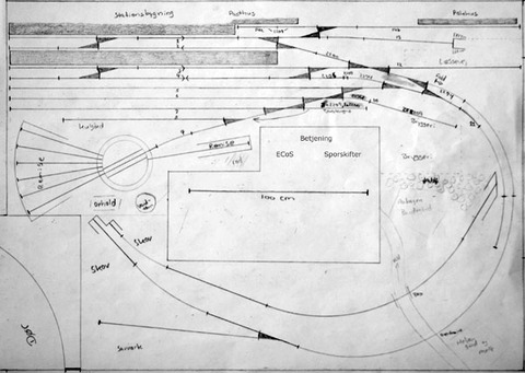

Så er det tid til at kigge lidt på min endestation.
Billede 1: Sporplanen som den ser ud på papir, tegnet i hånden. Mit rum er ikke særligt stort, kun ca. 2x3 meter, så pladsen er yderst begrænset. Jeg havde dog visse betingelser for sporplanen, bla. mulighed for køreplanskørsel, gode rangermuligheder, rundbane til indkøring af materiel og evt. forlængelse af køretid ifm. køreplanskørsel (transversalen til rundbanen ses på sporplanen i første indlæg), dampdepotområde, bryggeri, savværk. Derudover skulle der være god plads til opstilling af vogne og en stor godsplads til omlæsning af gods bla. ved pakhus eller læssevej. Med alt dette in mente udformede jeg planen som ses på billede 1.

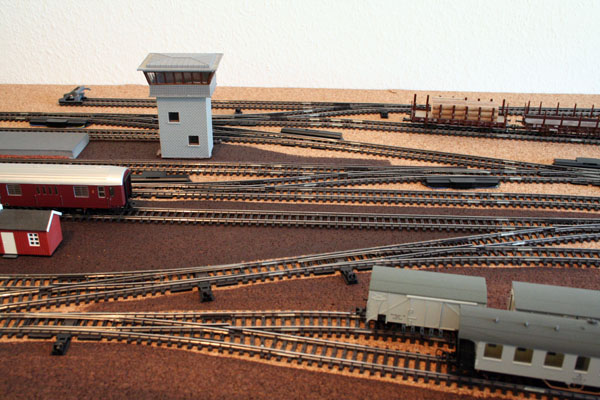

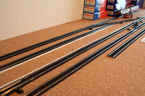

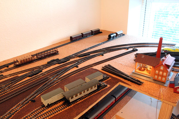

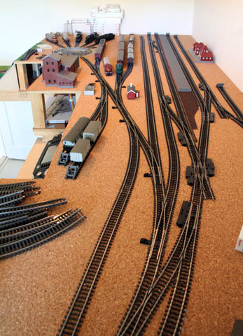

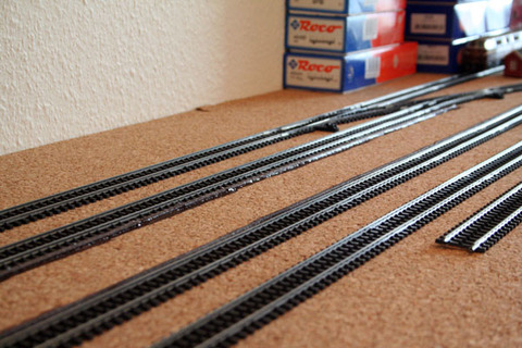

Billede 2 og 3: Indtil videre har jeg fået lagt spor 1-4. Spor 1-3 er spor for ankommende og afgående tog, mens spor 4 er spor for godstog. Sporet hvorpå Mh'en henstår på billedet, skal med tiden gå til drejeskiven og til diverse opstillingsspor som ses på sporplanen. Den røde B-vogn holder inde på det område som med tiden skal blive til godspladsen.

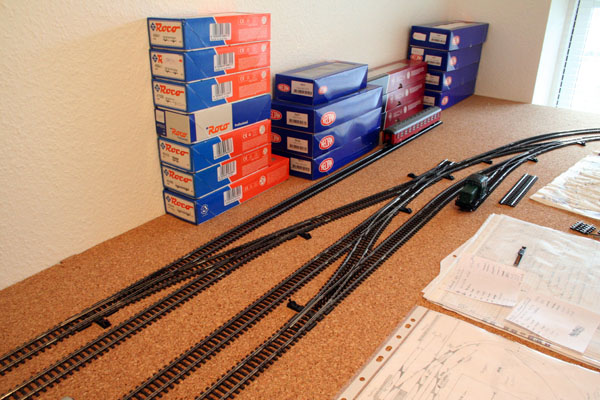

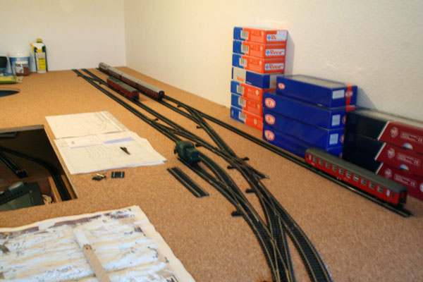

Billede 4: Her ses alle sporskifter til ind/udkørsel til spor 1-4, samt sporskifterne ud til udtrækssporet.

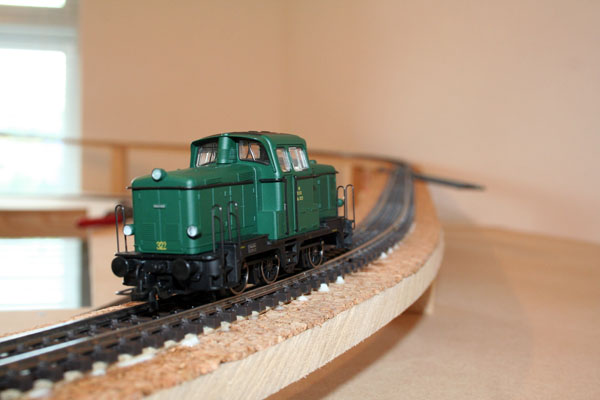

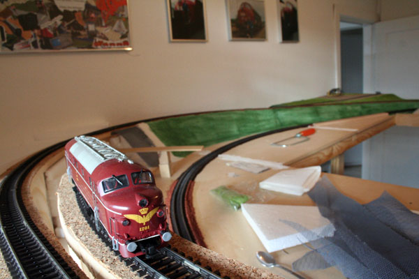

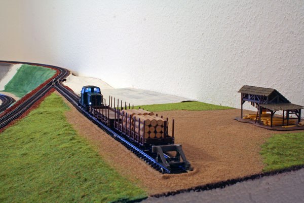

Billede 5: For enden af udtrækssporet holder gode gamle Marilyn. I baggrunden ses savværket, som jeg omtaler i næste omgang. Ved sporet i nederste niveau foran savværket, kan lige anes at jeg er igang med at anlægge et lille trinbræt. I køreplanen skal dette trinbræt betjenes af Mo-Cps.

6_Sporplan synligt niveau
7_Spor 1-4 på Brandlund station er anlagt
8_Indkørslen til Brandlund
9_Sporskifter på Brandlund station
10_Udtrækssporet på Brandlund station med Toftebjerg bakker og savværket i baggrunden

Det ser rigtigt godt ud Dennis, især dine store radiuser, og slanke sporskift..
Jeg ser du bruger myggenet, til bakker osv.. i stål udgaven, kan give dig et lille fif, køb det i plastik og spar en masse besvær, med rifter osv.. prisen for dette er 140 kr for 4 m2

Det ser spændende ud. Jeg også tilslutte mig, at de slanke sporskifter ser meget bedre ud end de meget "startsæt"-agtige skarpe skifter man ofte ser.
Ang. det sidste billede: Har du tænkt på at indbygge overhøjde i kurven, f.eks. med et stykke ståltråd under den yderste skinne? Det ville se brandgodt ud. Som det ser ud på billedet læner stakkels Marilyn sig nærmest til den forkerte side. Smile
Bare rolig Peter, det er faktisk myggenet i plastik, så jeg skærer ikke fingrene Smile

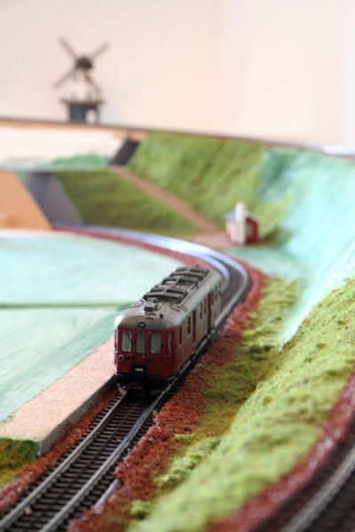

Fordi Marilyn nærmest vælter på billedet, skyldes simpelthen vidvinklen på mit kamera (billigt objektiv) og jeg har glemt i skyndingen at rette det op. Samtidig kan jeg nævne at jeg allerede har monteret overhøjde i alle kurver på strækningen, se billede herunder Laughing out loud Jeg har bare brugt noget billigt reb/snor på ca. 2 mm. tykkelse, som jeg har klatlimet på plads, hvilket også fremgår af billedet.

Overhøjde i kurver

Hvad er det for nogle hvide klatter der er ved siden eller lige under din skinner? eller skal jeg have briller Laughing out loud
Du behøver ikke briller Cool Det er limen der holder snoren, som giver sporet overhøjde i kurver, på plads. Er ikke sikker på jeg behøvede at lime snoren mellem hver tredje svelle, men jeg er i hvert fald sikker på den bliver liggende Laughing out loud

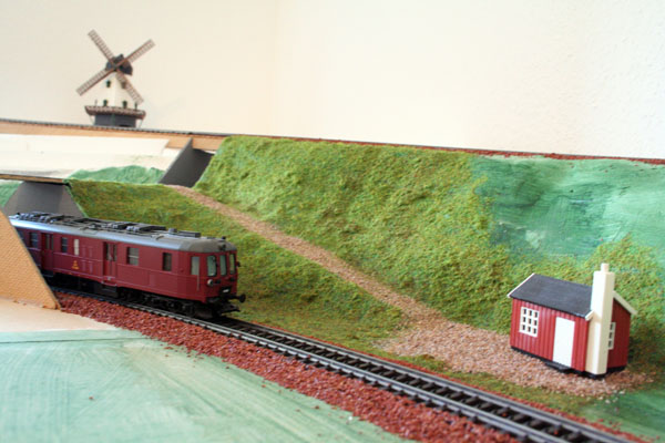

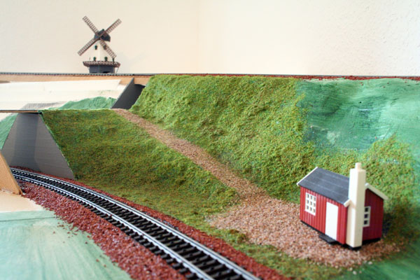

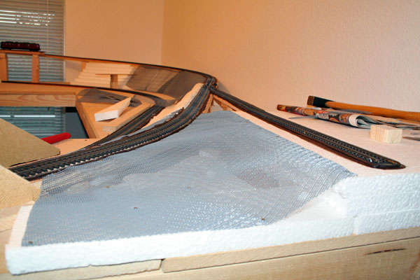

Denne gang vil jeg vise jer lidt fra opbygningen omkring savværket. Herefter har I set hvor langt jeg er nået til nu, så opdateringerne vil nok være sjældnere i fremtiden, når der altså er sket nyt på min bane.

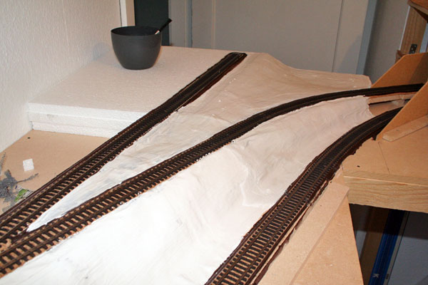

Billede 1: Her ses til højre styroporplader hvorpå savværket placeres, og til venstre opbygningen med myggenet (i plastic, Peter Wink ).
Billede 2: Her er jeg så kommet lidt videre med opbygningen og har fået påført PolyFilla som fundament for landskabet.
Billede 3: Så er der blevet pyntet med lidt grus og græs osv. Beplantningen er langtfra færdiggjort, da savværket skal ligge midt i en stor skov, så der mangler i hvert fald lidt træer Smile I forgrunden ses hovedsporet, som stadig mangler lidt ballastering. Imellem svellerne vil jeg ligge ballasten uden lim, til gengæld limer jeg skuldrene.
Billede 4: Der mangler stadig grus omkring det lille træmagasin, så det ikke ser ud til at være placeret ovenpå gruset Wink Bemærk iøvrigt stopbommen (Märklin nr. 7391) som jeg har malet mat grå, så den ikke ser for tysk ud.

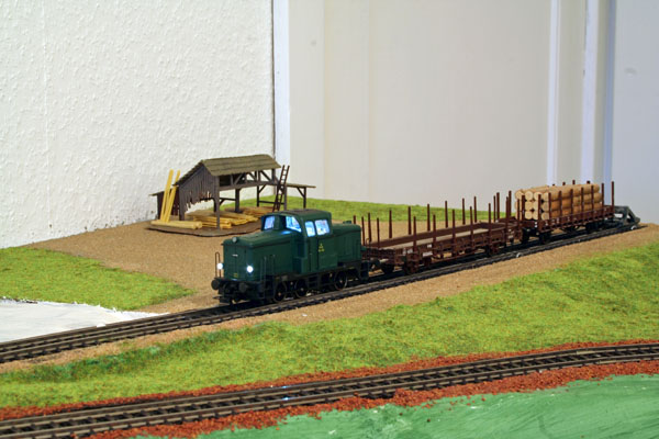

Billede 5: Her ses dagens godstog fremført af Mz 1402. Kurven er lagt med 2 mm. overhøjde og 120 cm. radius. I baggrunden ses forstadierne til en vejbro. Vejen fortsætter under den anden bane som bæres på en lille bro, for derefter at køre ind i en lille landsby i hjørnet bag kurven. Mere herom når jeg engang når så langt.
11_opbygning af savværksområde
12_Opbygning af savværksområde

15_Mz 1402 med godstog

og til venstre opbygningen med myggenet (i plastic, Peter ).
Laughing out loud Laughing out loud Laughing out loud

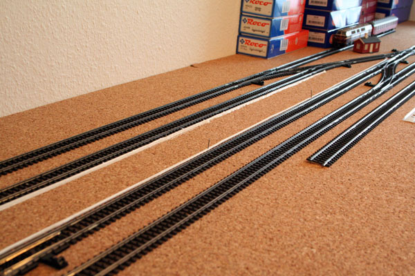

Billede 1-2: Her har jeg limet en 2 mm. snor fast langs sporet. Snoren skal bruges som skulder på ballasten. Ganske vist er der ikke plads til ret meget ballast mellem sporene og perronen, men snoren gavner idet den også skal holde ballasten på plads mellem svellerne, som jeg har tænkt mig at ligge løst.

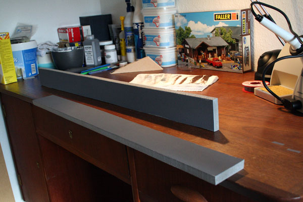

Billede 3: Perronerne ligger her klar til indbygning på stationen. Jeg har malet overfladen med mørkegrå maling for at illudere asfalt, og siderne har jeg malet med en lysere grå nuance. Det er måske ikke den mest detaljere måde at lave perron på, men det er godt nok til mig Cool

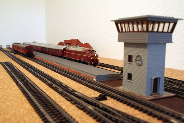

Billede 5: Sådan ser stationen så ud nu. Husene er nogle gamle Heljan huse jeg fandt i mine gemmer, og som ligeså godt kan benyttes på anlægget, så længe de ikke står i vejen Wink

18_Perroner klar til indbygning

20_Brandlund station perron 2

Det ser fint ud dennis, men jeg syntes dog alligevel, det er synd, du ikke brugt bare 5 minutter mere på perronen, og lavet et lille udhæng, samt satte en brun streng for hver anden cm. til den gammel rustene jernbane skinne, der holder perronens sidder sammen
Godt nok et lidt dårligt billed, men det giver en ide, om hvad jeg mener

Hej Peter
Tak for kritikken og ideerne. Udhænget som du nævner, har jeg udeladt med vilje fordi der langtfra på alle perroner er udhæng, og fordi min fødebys perron (Brande) ikke har udhæng. Til gengæld har du fuldstændig ret i at jeg burde have lavet en immitation af skinnestrengen der holder perronforkanten, men det er for sent nu. Heldigvis er jeg alligevel tilfreds med resultatet Smile

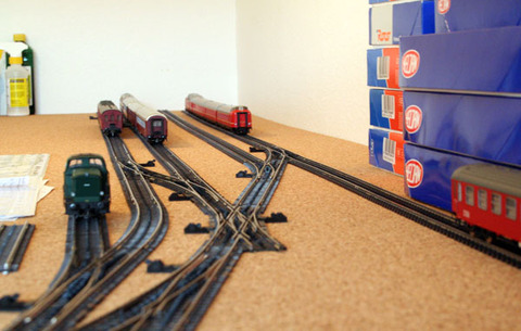

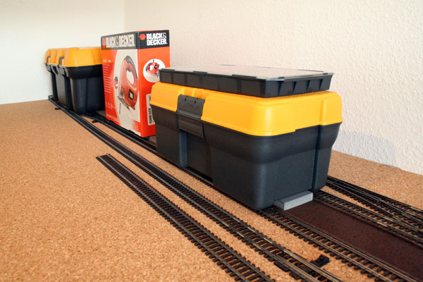

Billede 1: Jeg har arbejdet en del med at finde frem til en ny måde at lave min opstillingsbanegård, og denne er nu gennemført. Ændringen består i at indføre en sløjfe så togene kan vendes uden at skifte køreretning, dette vil jeg ganske vidst ikke benytte mig af under køreplanskørsel, men under fremvisning af banen osv. En anden ændring, er at jeg har brugt C-skinner på selve opstillingssporene og de tilhørende sporskifter. Det er første gang jeg benytter C-skinner, og synes det er passende at afprøve dem her på min opstillingsbanegård. Jeg er godt tilfreds med C-skinnerne, især de elektriske drev virker bedre end tilsvarende til K-skinner. Til gengæld må jeg sige at C-skinnerne støjer væsentligt mere end K-skinner, også selvom hele min bane ligger på 2 mm. korkunderlag :?

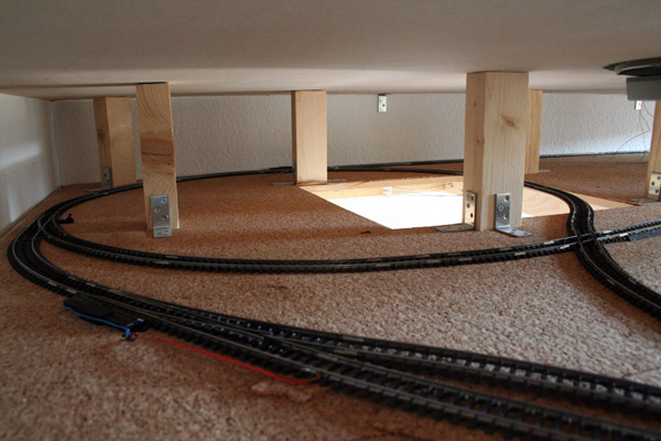

Billede 2: Her ses sløjfen. Man kan se at den tager lidt af hullet, og dette er et kompromis jeg må leve med, heldigvis fungerer det stadig fint for mig. Naturligvis hænger sporene ikke længere frit i luften Wink
Billede 3: Beklager kvaliteten af dette billede :oops: Blot for at vise mine første C-skinner. Siden billedet er blevet taget, har jeg gennemført et større ledningsarbejde......

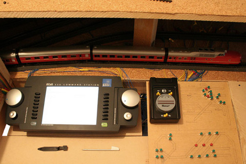

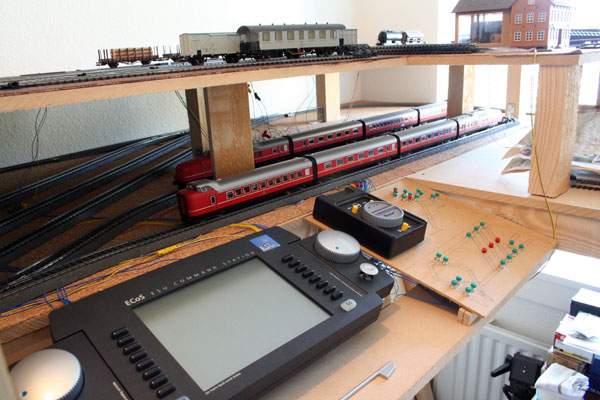

Billede 4: Min nye midlertidige FC. Abstraher venligst fra ledningerne Wink Fra venstre ECoS, dernæst drejeskivestyringen fra Roco monteret på min midlertidige sportavle som styrer sporskifter på hovedstationen og opstillingsbanegården.
21_Ny opstillingsbanegård
22_Ny sløjfe indføres
23_Ny opstillingsbanegård med C-skinner
24_Komandopost

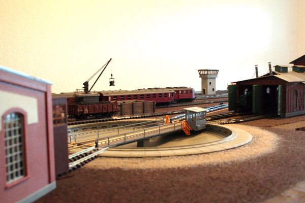

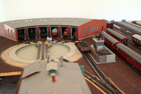

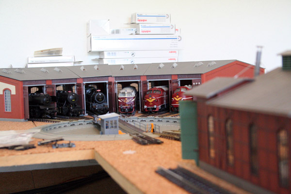

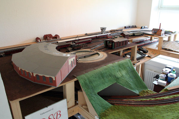

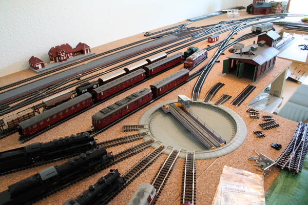

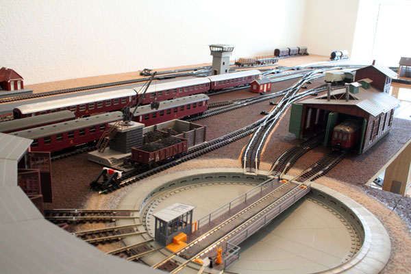

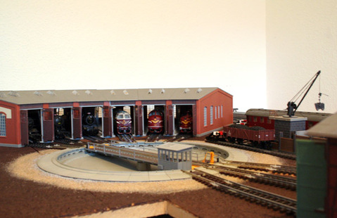

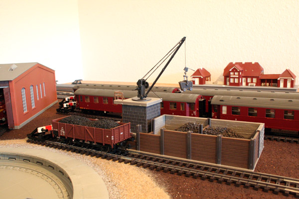

Også på Brandlund station er der sket en smule. Jeg har bla. fået monteret min nye Roco 22 m. drejeskive, og den virker glimrende Laughing out loud
Billede 1: Her ses stationen fra maskindepotenden. Der bliver plads til 6 spor i en rundremise, når jeg får den samlet. Derudover får jeg to pladser i remisen til højre i billedet. Sporet hvor MO+CPS holder bliver afkortet en smule og skal herefter agere kulspor.
Billede 2: Her ses stationen fra indkørselsenden. Til venstre ses to korte spor med tjenestevogne på. De er alle fra Hobby Trade, og endnu mangler en enkelt som gerne skulle komme inden for en overskuelig periode. Sporet til højre herfor, går til Bryggeriet, men det er endnu ikke bygget. Dette arbejde begynder jeg snart med. Til højre udenfor billedet har jeg tænkt mig at anlægge godsplads med læssevej, læsserampe og pakhus, men dette arbejde ligger nok lidt længere ude i fremtiden. Stiksporet øverst til højre er postsporet, det ender præcis for enden af den kommende perron, og her tænkes posthuset at ligge til sin tid.
Hmmm, jeg har vist stadig meget at lave, så jeg må hellere smutte ind og komme igang Shock
Tak fordi I kigger med Laughing out loud
25_Brandlund station med drejeskiven i forgrunden
26_Brandlund station tager form

Genialt med det kryds i undergrunden!!! Cool

Det ser rigtigt godt ud Dennis, men hvorfor er du gået over til C skinner i undergrunden, den var jo fyldt af K skinner før hen Shock

Tak Henrik. Det tog også ret lang tid at få det hele til at passe sammen i Wintrack.
Simpelthen fordi jeg ville prøve at bygge lidt med C-skinner, og da jeg alligevel skulle ombygge min opstillingsbanegård, var det jo nærliggende at afprøve dem her. Iøvrigt har jeg ikke fået en masse K-sporskifter til overs, for de har fundet plads på min station Laughing out loud

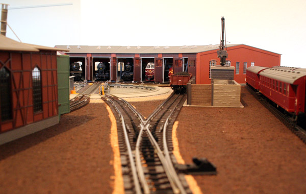

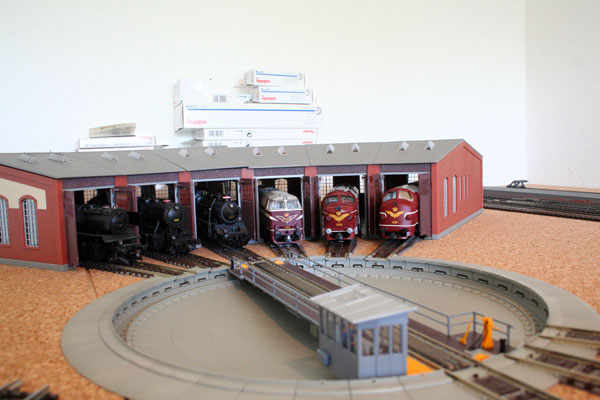

Hej alle.

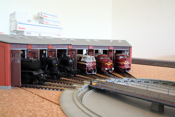

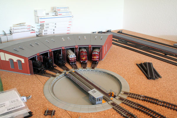

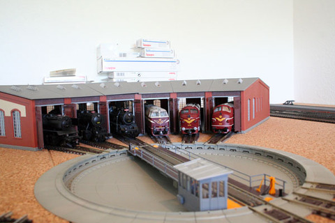

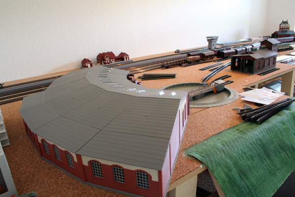

Vil bare lige vise at tiden aldrig står stille på Dennis' Små Baner, for trods det gode vejr er der alligevel sket enkelte ting på banen Laughing out loud
Jeg har bygget en sekssporet remise fra Faller, og billederne viser prøveopstillingen af denne på mit anlæg (se venligst bort fra at taget sidder lidt skævt på billederne). Til højre for drejeskiven på billede 1 og 2 har jeg tænkt mig at lægge kulgården (engang). På billede 4 og 5 kan I også se den tosporede remise, som ligeledes her er prøveopstillet. Alt i alt får jeg plads til 8 maskiner på mit lille depot Tongue Heljan har vist tænkt sig at udsende et vandtårn på et tidspunkt og dette har jeg tænkt mig at placere modsat kulgården, altså på den anden side af drejeskiven.
Nu kan jeg langt om længe begynde landskabet omkring mit depotområde, men da det jo er første gang jeg bygger anlæg, er landskabsopbygningen noget af det som går langsomst :roll:
27_Remisen prøveopstilles
28_Remisen prøveopstilles
29_Remisen prøveopstilles
30_Remisen prøveopstilles
31_Remisen prøveopstilles
Hilsen Dennis

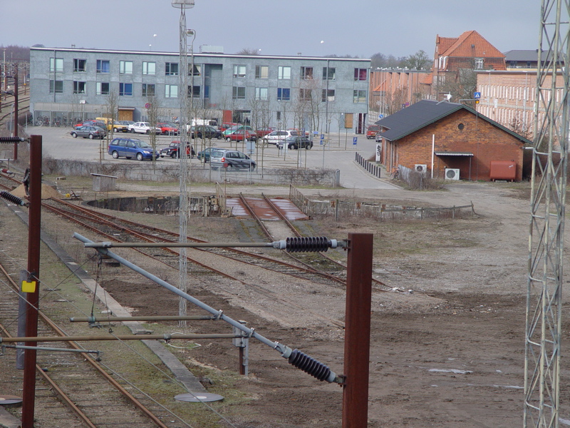

Flot ... jeg kan godt lide din station. I øvrigt har du placeret remiserne nogenlunde som de lå i Slagelse (min fødeby). Du kan evt. nå at eftergøre den noget underlige sporføring.
Ringremisen lå i den fjerne ende af drejeskiven, mens den tosporede remise lå der hvor de to paralelle spor slutter. Det betød at en maskine skulle ind i den ene remiseplads i den tosporede remise for at komme til drejeskiven.
Refærdigvis skal det siges, at der tidligere var et stikspor direkte ind på drejeskiven (ifølge en sporplan i "Toget går via Dalmose").

Jeg har som en overspringshandling på arbejdet siddet og gransket din stationssporplan, og har lagt mærke til noget, som måske er utilsigtet.
Det lange stikspor (spor 11?) virker meget realistisk, men hvis jeg var dig ville jeg ændre sporskifternes placering ved forbindelsen til udkørselssporet. Som de ligger nu er der slet ikke udkørsel fra spor 5-8, men det er måske meningen? Lige nu er det kun spor 4 der kan bruges til oprangering af godstog, og det kunne måske være sjovt med et spor mere til det? Desuden er der ikke udkørsel fra remisen hvis f.eks. et lokomotiv skal alene til savværket efter vogne.
Endelig betyder det at din godstogslængde kun kan være den samme som perronlængden, da et godstog i spor 4 jo skal kunne passere sporskiftet til spor 3 for at komme ud på strækningen. Hvis du kunne bruge spor 5 til godstogsoprangering, ville du få plads til et par godsvogne mere....
Men måske er det at effektivisere stationen for meget, der skal jo også gerne være plads til rangering. Eller hvad?
- Occam
DennisTR
Tølløse
Indlæg: 1.132
"Occam" skrev:
Jeg vil også istemme koret og sige at det ser virkelig lovende ud......der skal jo også gerne være plads til rangering. Eller hvad?
Tak for rosen Laughing out loud
Og tak fordi du har studeret min sporplan og kommet med gode forslag. Men, der er mening med "galskaben" Wink Der skal nemlig være plads til rangering, som du skriver.
Alle sporskifter på planen har en grund til at ligge som de gør. Jeg vil gerne forsøge at argumentere for mine ideer med min plan:
Arrow Spor 1-3 er for ankommende og afgående persontog. Perronlængden svarer til max et lokomotiv og tre lange personvogne.
Arrow Spor 4 er for ankommende og afgående godstog. Toglængden her er den samme som for persontogene, idet der ikke er plads til længere tog på opstillingsbanegården.
Dette vil sige at spor 1-4 er togvejsspor og ingen andre spor på denne plan vil kunne modtage og afsende tog, men kun rangertog.
Arrow Spor 5-7 er personvognsdepotet. Disse spor bliver ikke nær så lange som på planen, da remisen kommer til at fylde noget mere end på tegningen.
Arrow Spor 8 er kulgården og spor 9 er maskinsporet. Byens bryggeri ligger ved spor 10, og udtrækket foretages ad spor 11.
Arrow Godspladsen udgøres af spor 12-14, hvor der er adgang til læssevej, læsserampe, posthus og pakhus.
Indkørslen til stationen er indrettet således at man ikke ved en fejl kan køre direkte ind på personvognsdepotet eller direkte i drejeskivegraven. Ligeledes kan man heller ikke køre direkte ind på godspladsen eller posthuset. Med andre ord, der er kun adgang for indkørende tog til spor 1-4. Udkørslen er ikke helt så idiotsikker, da der ved en fejl kan stilles spor ind til godspladsen, men dette kan ikke undgåes på den lille plads jeg har til rådighed.
Derudover er planen tænkt som "så meget rangering som muligt", og det synes jeg jeg har opnået med denne plan. Personvognene hentes af F eller MH feks. i spor 6 og trækkes ud i 11, og derefter skubbes til afgangssporet. Rangermaskinen kobles fra, og rangerer væk, evt. ind på godspladsen, hvor der er plads til den, mens maskinen til toget køres fra depotet via spor 9 til spor 11, og herefter til stammen i afg.sporet. Et godstog sammensættes af vognene fra spor 12-14, og trækkes til spor 11, for at anbringes i spor 4. Her kan løbes om og rangermaskinen køres væk eller henter vogne på bryggeriet via (igen) spor 11. Sådan foregår betjeningen af stationen, og det synes jeg er en yderst spændende måde at drive min bane på, især når jeg kører efter køreplan Laughing out loud
Håber dette gav et lille indblik i ideerne bag planen, som kan kortes ned til "rangering og realisme" Tongue

En lille opdatering.
Der er desværre endnu ikke vokset landskab frem omkring lokomotivdepotet, men lidt er der da sket alligevel, og det er det denne opdatering handler om Smile
Jeg har fået drejeskiven placeret på sin blivende plads. Der er kommet strøm på alle spor omkring drejeskiven. Jeg har placeret remisen på sin blivende plads. Kulgården er prøveplaceret på billederne, og jeg tror jeg har fundet dens blivende plads.
Ang. drejeskiven og strøm. Drejeskiven er Roco's 22 m. drejeskive. En udmærket konstruktion som virker upåklageligt, men der er visse ting man skal være opmærksom på ved installationen :!: Jeg kører som bekendt digitalt på min bane, og jeg vil gerne kunne have lys eller lyd på et lokomotiv i remisen, uden at broen står til lokomotivets spor, men drejeskiven er konstrueret så der kun er strøm til de spor som broen står til. Her kommer problemet Arrow Det er [u]meget[/u] vigtigt at man ikke bare monterer ledninger til sporene omkring drejeskiven :!: Man er nødt til at isolere sporene fuldstændigt fra drejeskiven, ved 2-skinnedrift gælder det begge spor og ved 3-skinne gælder det begge spor og midterleder. Denne regel gælder [u]alle[/u] spor omkring drejeskiven, også tilkørselspor osv. Hvis man ikke isolerere sporene og tilfører ledninger er der risiko for at man brænder nogle små fjedre i broen af :!: Dette har jeg fået at vide hos Togcenter Gentofte.
Som I kan se af billederne har jeg malet korken mørk brun, så der er klart til at blive sået græs, plantet træer og lagt grus Smile I kan også se min nye kulgård/kulbænk med Tonny's kul i (og tak for det Tonny). Ved kulgården holder en PB vogn med en ladning kul til depotet, da man snart løber tør (der bliver kørt rigtigt meget med damp her Laughing out loud )
Derudover har jeg lagt et billede op som viser at jeg har fået placeret bryggeriet på sin blivende plads. Endnu mangler jeg at bore hul til ledningerne der forsyner bygningen med lys. Foran bryggeriet ligger afdelingen for tjenestevogne, og der er ved at være godt fyldt op. Bagerst ligger godspladsen, som jeg endnu ikke er begyndt at arbejde på. Jeg har i ovenstående indlæg redegjort for hvad de forskellige spor skal bruges til, og på billedet kan I se hvordan de nu kommer til at ligge.
Det var alt for denne gang. Selvom det går langsomt men dog sikkert fremad, håber jeg I stadig følger med på min bane Laughing out loud
32_Lokomotivdepotet
33_Lokomotivdepotet
34_Indkørslen til lokomotivdepotet
35_Kulgården
36_Godspladsen - bryggeriet - tjenestevogne
Hilsen Dennis

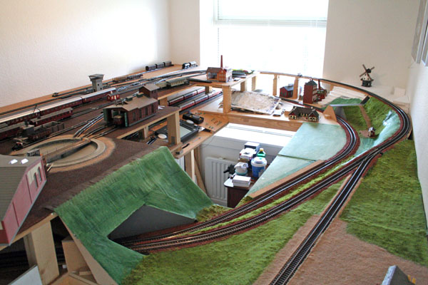

Det er med tungt hjerte at jeg hermed må meddele at Dennis' Små Baner nedlægges. Jeg har arbejdet på banen siden april 2006 og frem til nu. De sidste kørsler på banen udføres imorgen, uden nogen form for festivitas.
Årsagen til nedlæggelsen, er at ejerne (jeg) ønsker at sælge jorden (lejligheden) og flytte. Dennis' Små Baner vil genopstå en gang ude i fremtiden. Desværre kan ingen tidshorisont loves.
Jeg vil gerne takke alle ligesindede, for at have fulgt med i opbygningen, og ikke mindst for at have kommet med opmuntrende indslag og gode ændringsforslag. Til sidst vil jeg herfra takke af med at bringe nogle billeder af anlægget som det endte med at se ud, inden nedlæggelsen.
