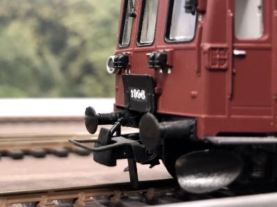

En A-kobling er en standardkobling, der produceres af en række forskellige modelbaneproducenter, her under Roco (artikel 40243) og det er, i langt de fleste tilfælde, A-koblinger, der er vedlagt, når vi køber nyt materiel i størrelse H0 som f.eks denne MO fra Heljan
A-kobling
Det er faktisk beskrevet fint, i første afsnit af den artikel @bygger01 henviser til.
Efter hvad jeg kan se, producerer Märklin ikke nogen A-kobling men en "RELEX kobling" der godt kan fungerer sammen med A-koblingerne.
Som nævnt er der flere, der producerer A-koblinger men, jeg tror ikke der er den store forskel i prisen.
Hobbykæden i Nørresundby har en A-kobling til 21,- Kr men det fremgår ikke om det er stk pris eller for et par men, det er jo til at finde ud af.
Ud fra det du beskriver om din banes opbygning, så tror jeg A-koblingerne fra Roco eller en anden producent, vil være den kobling, som du får færrest problemer med.
