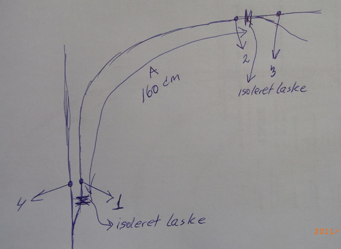

Er i tvivl om hvordan min Lenz LK 200 skal installeres på billed nr. 1 hvor det isolerede spor er 160 cm. lang.
Skal udgang på LK200 til 1, og indgang på LK200 til 4 som vist på skitse, eller.??
Håber nogle har et godt forslag dertil.

Jeg sidder med Lenz kataloget, men kan desværre ikke scanne billedet..
Billedet forestiller en traditionel vendesløjfe lavet med et sporskifte...
Den strækning, der fører hen til sporskiftet, er isoleret fra vendebuen ca 20 cm efter sporskiftet, men på begge spor.. det gier en bue uden strøm... strømmen til buen er så tilsluttet med de 2 andre ledninger fra vendemodulet...
Jeg har ikke tjekket Lenz hjemmeside, men kan du finde deres katalog, er det en tegning på side 25...
http://www.digital-plus.de
frede2300
Software udvikler
Indlæg: 1.129
Se manualen
http://www.lenz.com/manuals/modules/lk200.pdf
side 4
