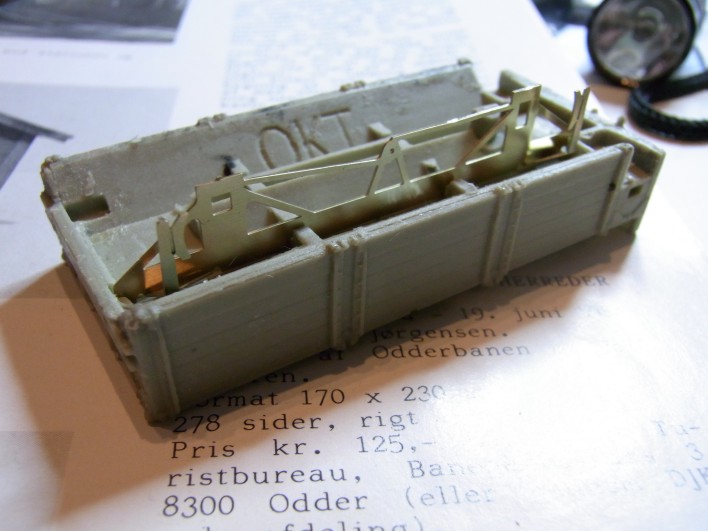

Vi sidder lige her og nu og forsøger at samle OKTs vogn. Et eller andet halter, kan en af jer der har lavet/samlet vognen evt. lave et foto af den færdige undervogn.
Der er det problem, at de aflange huller i bremseplatformens ende, vil bevirke at vognen vil stå skævt/hælde ned mod platformen.

"tybalt" skrev:
HejJeg har bygget vognen men kan ikke genkende dit problem.Kunne du være mere specifik?
Her er et billede af et af ætsearkene. Det er hullerne foroven der bevirker at vi har problemer.
Der er en forskel på 2/10 mm fra hullernes top til vognkassens bund.
Der er det problem, at de aflange huller i bremseplatformens ende, vil bevirke at vognen vil stå skævt/hælde ned mod platformen.[/quote]
Hej Flemming da jeg netop læste dit indlæg gik det op for mig, jeg havde et usamlet sæt liggende.
Så jeg prøvede lige efter - der er ingen problemer.
Hvis du mener hullerne til akslerne er de rigtignok højere i bremse enden.
Men hvis du nu ser efter, er der en dims på midten af vognkassen som danner det midtpunt hvor akslen hviler for 3 punksophæng.
Så med midre du har klippet det af så glem de lange huller:-)

Hej Fleming
Ja, det er rigtigt. Det er bunden af vognkassen der bestemmer højden over skinnen, ikke hullerne.
Det er også grunden til at vognens køreegenskaber ikke er på toppen da den ikke har noget decideret leje, den 3-kantede bund er i realiteten et 1-punkts leje. Sammel du roligt vangerne med vognkassen og du vil se at det hele passer.

Så jeg prøvede lige efter - der er ingen problemer.Hvis du mener hullerne til akslerne er de rigtignok højere i bremse enden.Men hvis du nu ser efter, er der en dims på midten af vognkassen som danner det midtpunt hvor akslen hviler for 3 punksophæng.Så med midre du har klippet det af så glem de lange huller:-)
Tak for det hurtige svar - nu skal vi blot have filet/opbygget klodsen i ret højde. Men nu er der da 9 vogne der er klar til rensning og maling.

"F.Ormstrup" skrev:
"Rep Neslein" skrev:
Så jeg prøvede lige efter - der er ingen problemer.Hvis du mener hullerne til akslerne er de rigtignok højere i bremse enden.Men hvis du nu ser efter, er der en dims på midten af vognkassen som danner det midtpunt hvor akslen hviler for 3 punktsophæng.Så med mindre du har klippet det af , så glem de lange huller:-)
Den burde passe, såfremt der er renset ordenligt op i rillerne til vangerne.
skær evt en rille i dimsen og sæt et stykke ms-plade på højkant - det give mindre rullemodstand.

Nu er vores OKT U - både så langt, at vi har lavet en lille sammenligning med HobbyTrades TH. på Blog
Hej Flemming,
Tak for en god billedserie og tekst med indhold Laughing out loud, disse bringer sikker mange - herunder mig - mange skridt videre. På de sidste billede(r) synes jeg at færdigmodellen fra Hobbytrade (den til venstre) specielt set fra gavlen er væsentlig mere filigran i støbningen end OKT's model. Er dette rigtigt? Modvirkes denne fordel så af en (delvis) dårlig samling af modellen? Din sammenfatning er jo at de i princippet er lige gode - så vidt jeg kan læse teksten.
Er i nået frem til en konklusion med hensyn til en vurdering af køreegenskaberne af de to modeller? Jeg overvejer selv at købe 6-7-8 stykker af Hobbytrades model. Men min D-Maskine, der i øvrigt kører fortrinligt, skal altså kunne slæbe disse op ad en 2,5% (og hos andre sikkert 3%) stigning plus to vogne mere....
PS. Er højden på de to modeller ens?
F.Ormstrup
Indlæg: 2.742
"Litra P" skrev:
Tak for en god billedserie og tekst med indhold Laughing out loud, disse bringer sikker mange - herunder mig - mange skridt videre. På de sidste billede(r) synes jeg at færdigmodellen fra Hobbytrade (den til venstre) specielt set fra gavlen er væsentlig mere filigran i støbningen end OKT's model. Er dette rigtigt? Modvirkes denne fordel så af en (delvis) dårlig samling af modellen? Din sammenfatning er jo at de i princippet er lige gode - så vidt jeg kan læse teksten.Er i nået frem til en konklusion med hensyn til en vurdering af køreegenskaberne af de to modeller? Jeg overvejer selv at købe 6-7-8 stykker af Hobbytrades model. Men min D-Maskine, der i øvrigt kører fortrinligt, skal altså kunne slæbe disse op ad en 2,5% (og hos andre sikkert 3%) stigning plus to vogne mere....PS. Er højden på de to modeller ens?
Jeg, har ændret lidt i teksten på Blog
så der her er svar på dine spørgsmål.
Med hensyn til detalieringen af vognene, tror (tro ikke viden) vi at maling af vognene vil gøre forskellene mindre.
Hjulene på OKT modellen drejer rundt, med et minimum af modstand i forhold til HobbyTrades model - det sammen med lavere vægt giver væsentligt bedre køreegenskaber. Vi har dog endnu tilgode, at trække 15 - 20 vogne gennem en kurve - muligvis er vognene for lette !
