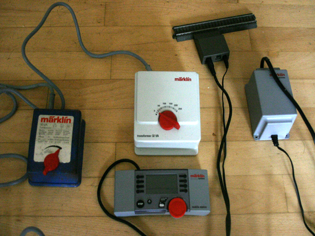

Jeg fant disse ting som jeg har men hvordan får jeg koblet dem til så jeg måske får nok strøm på banen se billede
2
MVH Søren Christensen
kører 3 Skinne og drift + digital
Når du kører treskinne /analog, er det heller ikke nok med en transformator der kan afgive den nødvendige spænding. Du skal jo også kunne variere denne AC spænding + overspænding til frem/bak.
Der er kun een fornuftig vej - det er at gribe til "læderet" og anskaffe den rigtige.

hej Gert Frikke
jeg kan fortælle dig og ander jeg kører 3 skinner og digitalt den gamle transformater
her jeg for min barndom af
de ander er købet i sæt som digital sæt

Hejsa Søren
Den blå transfomator skal du kun bruge til hus belysning, den anden 32 watts kan kobles op ala denne måde http://www.sporskiftet.dk/forum/download.php?id=1495 og derved skabe en booster for mobil stationen Wink og hvis du kigger på mit sidste indlæg på min hp. kan du se at Per her på sporskiftet, sælger disse delta enheder for blot en hundrekrone Wink

tak for det peter men hvor skal den gule så på sporet på B eller 0
Denne lille misforståelse er løst via MSN Wink

"oz6sc" skrev:
jeg kan fortælle dig og ander jeg kører 3 skinner og digitalt den gamle transformater her jeg for min barndom af de ander er købet i sæt som digital sæt
Ja, du har til at køre både analogt og digitalt. Du skrev tidligere at du kørte analog 3 skinne, nu fortæller du at du kører digitalt.
Så er det lidt svært at rådgive.......
Men den blå og den hvide til venstre kan du bruge til analog drift. Alt der "grå" til højre er til digitaldrift.

Purellum
Indlæg: 507
Ja, man kan godt bruge den til vekselstrøm; men ikke til Märklin-tog. Hvad vil du bruge den til?
Du skal bruge en trafo der giver 16-18 Volt AC, og det har du.
Du bruger den grå til din mobilstation, den hvide til den DELTA-booster du køber i morgen Laughing out loud
og den blå glemmer du, eller bruger til lys. Hold den væk fra dine digitale dele. :!:

"killerp" skrev:
Hejsa SørenDen blå transfomator skal du kun bruge til hus belysning, den anden 32 watts kan kobles op ala denne måde http://www.sporskiftet.dk/forum/download.php?id=1495 og derved skabe en booster for mobil stationen Wink og hvis du kigger på mit sidste indlæg på min hp. kan du se at Per her på sporskiftet, sælger disse delta enheder for blot en hundrekrone Wink
Jeg vil ikke blande mig i jeres strømsnak. så klog er jeg ikke. men skal der bare køres tog, uden digitale skiftespor og sådan noget halløj, virke den opsætning Killerp viser ganske fortræffeligt. Den er billig, driftsikker og virker
Jeg har fem selv. Skriv til mig hvis du vil spørge om noget. AC, DC :?: så klog er jeg ikke Laughing out loud
