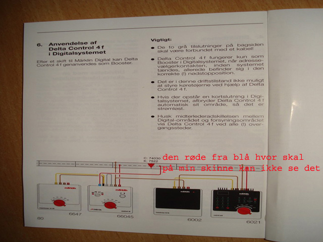

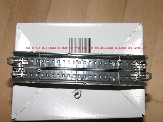

er der en eller anden der kan fortælle mig hvor den man tilslutter den fra blå på 66045 på en 3 skinne som billedet er der en der kan hjælpe så kan jeg komme vider

Du skal tilslutte den blå/røde fra Delta styringen til samme midterleder som den røde fra din 6021. Den røde fra Deltastyringen kobler du så til midterlederen på en isoleret sporstreng. Isolering foregår med de små røde dimser du kan købe ved din lokale togpusher. Det er midterlederen der skal isoleres og det kræver 2 "dimser" pr skinnesammenføring for at der er isoleret. Hvis du køre i ring skal du huske også at isolere i den anden ende så du ikke kortslutter skidtet.
6021 giver via den røde ledning signal til Delta styringen som så kan fungere som booster for en anden strømkreds, samtidig med at du stadig bruger strømmen fra din 6021 til togdrift.

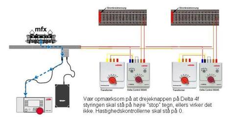

jeg kører med en mobilstaion og jeg vil bruge de delta transfomer som booster men hvordan tilslutter jeg så dem sammen med min mobilstaion

Det har jeg faktisk i en anden tråd lavet en tegning af. Den får du her. Det duer. Jeg har selv fem Delta 4f styringer koblet til mit anlæg på den måde. Bare husk at tilslutningsskinnen til mobilstationen, under ingen omstændigheder må indgå i den bane. Det har noget med mfx styresignalerne (nørde, nørde) at gøre
Så hold den ude af kredsløbet. Du skal blot lade midterlederen fra kontaktskinne tilkoble det blå stik på deltastyringerne og den brune til skinnerne. Husk at læse hvad jeg skriver på tegningen om indstillingen.
