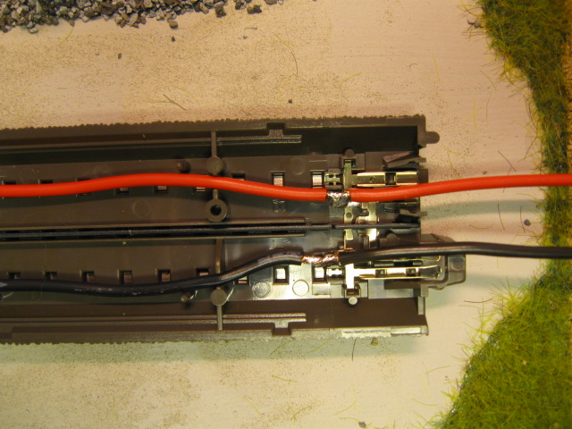

Her skal man åbenbart bruge et tilslutningssæt til en pris af 20-29 kr for 2 x 1 meter ledning og 2 fladbensstik.
NOGLE HER SOM HAR EN BILLIGERE LØSNING???

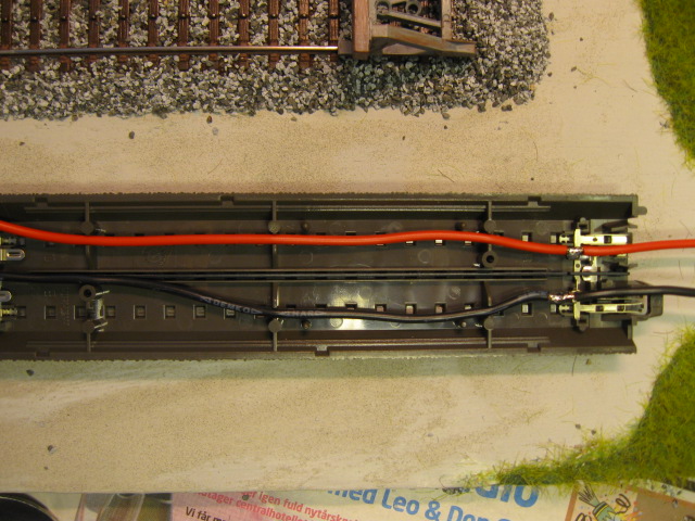

Jeg har lavet en "strømbus" langs med sporet som jeg så med passende afstand lodder fast til skinnen.
Strømbussen kan føres under eller ved siden af sporet. Det er billigt og effektivt.
På foto er anvendt 0,75 blød monteringsledning.

"ventrikel" skrev:
C-skinner - Maerklin.Her skal man åbenbart bruge et tilslutningssæt til en pris af 20-29 kr for 2 x 1 meter ledning og 2 fladbensstik.NOGLE HER SOM HAR EN BILLIGERE LØSNING???
Loddekolben.
