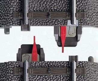

Märklin har produkt nr 74030 som løser problemet - se billede.
Jeg har ikke haft problemer med at sætte dem på.
Frede: Har du erfaring med krympeflex som midterleder isolering? De bør kunne give samme funktion - jvnfør billedet.
Det lyder som en god ide og jeg vil ihvertfald prøve det i weekenden. Jeg vil så varme med loddekolben - der er lettere at styre end lighteren.
Står selv til at skulle investere i mange 74030 sæt.
Märklin 7403 midterleder-isolering
mvh niels peter

Hvad er brugerne af dette forums erfaringer med de røde plastikdimser? Wink

Fine, enkle og lette at anvende

dem jeg har brugt på mine moduler fungerer fint , der skal lirkes lidt når de monteres , hvordan de opfører sig ved mange adskillelser ved jeg ikke , da mine er fastmonteret , den med krympeflex skal prøves i morgen , flexen har jeg , inkøbt til anden formål , men i rette dimision , hos bilstema Næstved ,
resutatet ser vi på i morgen aften .

At det er superlet at montere og det bare virker.

Ja, har erfaring med både røde dimser og krympeflex. De røde dimser virker upåklageligt og holder fint. Eneste minus er prisen og at man skal bevæge sig ud i sneen for at købe dem Wink Krympeflex er nemt og hurtigt men holder ikke til at man skiller og samler skinnerne mere end en enkelt gang eller to.

jeg bruger også krympefix, fordi det var det eneste som jeg havde ved hånden da jeg stod og skulde bruge en isolering. Jeg synes ikke om prisen på nr. 7403 + porto og ventetid. Da jeg er van til M. skinner , så synes jeg at det var noget ged :? første gang som jeg skulde isolere C skinner, til gengeld er det så lettere at tilslutte en ledning til midterlederen.

Hvis det er noget der skal være mere permanent, så piller jeg hele den metal "pind" ud i stedet for. En skruetrækker ned i den oppe fra, så bøjer den som ingenting og så bliver den klippet af.
Skinnen kan stadig bruges næste gang, der skal isoleres et sted. De små røde dimser er bare for besværlige og dyre.

har leget lidt mere med krympeflexen og er kommet til samme resutat som frede2300
