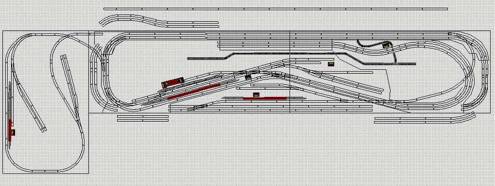

Hej model-venner.
Arbejder på et lille projekt i stuen i størrelse n.
Krav til anlægget er først og fremmest at det består af moduler så det kan gemmes under seng og sofa (dvs. maks ca. 15 cm i højden) i mere travle tider (dvs. også nu, men det er jo svært at holde tankerne væk - kender i det? Smile
Temaet er Tysk epoke 4, men det går jeg trods alt ikke så meget op i, og skinnerne er en blanding af fleischmann, trix og roco. En underlig blanding, men det skyldes at jeg startede for nogen måneder siden med at købe det store digitale trix startsæt, og nu egentlig hellere vil køre med fleischmann skinner.
Har kastet mig ud i en sporplan. Kravene var igen et modulbaseret design - med to moduler af 1750*720 og et enkelt på 1250*750 - samt en dobbeltsporet rundstrækning med maximal sporlængde samt midst én større station.
Resultatet er vedhæftet, og opfylder umiddelbart mine krav. Én stor station, To mindre stationer (med stop for lokalbane), og også plads til en masse industri. Alle skinner er Fleischman.
Status nu, er at modul-rammerne er bygget, og jeg har allerede færdiggjort et enkelt sted, nemlig øverst næsten helt til venstre hvor vejen går først over en baneoverskæring og dernæst under den yderste strækning (det optrådte nemlig også på min gamle sporplan som jeg allerede var ved at bygge). Det er med andre ord et krav at dette kommer med på eventuelle nye planer.
Jeg ville sætte pris på en masse kommentarer til sporplanen i første omgang, og dernæst processen med at bygge anlægget der går igang efter sidste eksamen om en uges tid (minus en par julefrokoster og en enkelt juleaften Smile
Vil også kigge på helt nye design hvis der er nogle der er ved at brænde inde med sådan nogen.

Da jeg personligt er ret bidt af godsvogne, og kan lide at rangere, så synes jeg der er alt for lidt godsareal. Stationerne ser ud til at være tænkt på passagertog - og til det ser de fine ud, men muligheden for rangering er ret begrænset.
Prøv evt. at kigge på virkelighedens stationer (ved ikke lige hvor der er nogle eksempler på tyske stationsplaner), og se hvordan godsarealer ligger ... og hvor meget plads de tager. Din bane er, som jeg kan se det, stor nok til masser af plads til en eller to godsbanegårde.
Inden du fastlægger dit layout for grundigt, er det en god idé at prøvebygge dele af banen (f.eks. banegårde) på gulvet. Prøv at køre med tog på det, nogle gange opdager man uhensigtsmæssige sporveje på den måde.

Har også selv overvejet det med rangerområderne, og ja mine stationer er mest beregnet til passagertog, og det er ikke nødvendigvis med vilje Smile har selv overvejet at området til højre for den store station kunne udbygget med lidt mere ranger-tærræn.
Nu du er bidt af rangering så kan du måske svare på dette: er det muligt at få et skala-n lokomotiv med automatisk afkobling? Mener at märklin har haft en sådan indbygget, men jeg har ikke set det på et n-lok.
Og ja, prøvebygges skal der Smile
Yes :!: Mere plads til gods. Og så behøver en godsbanegård ikke altid at ligge i forbindelse med en personbefordrende station, eksempelvis Maschen i Hamburg.
Se Arrow http://bueker.net/trainspotting/maps.php for kort over udvalgte områder i Europa.

Ang. sporplanen. Som før nævnt, synes jeg også at et par godsbanegårde mangler på din plan, hvis det altså er interessant for dig at rangere og køre med gods. Pas iøvrigt på at kurverne ikke bliver for skarpe, på planen er det svært at se hvor skape kurverne er, når man er vant til at beskæftige sig med H0. Nu skal det lige siges at jeg intet, absolut intet kender til spor N skinner, og dermed ikke kender noget til hvilke kurver osv. man kan få.
