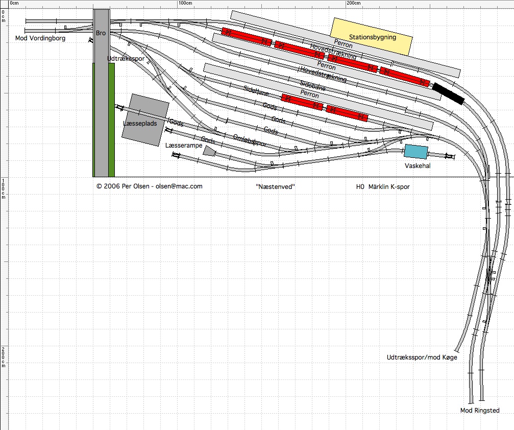

Kristian havde et hjørne, hvor han gerne ville have en station med så lange spor som muligt. Jeg lavede forslaget "Næstenved", hvor Næstved er inspirationskilden.
Designet med K-spor.

da næstved station er tæt på mig, prøvet jeg at arbejde lidt videre med Per´s plan efter mit rums formåen, og selvom banen ikke bliver til noget, vil jeg dele mit forslag med jer, da det kun indenholder slanke sporskift, på forslaget er lokal banen ikke ført ud af næstenved st.... Sad

Ja, du har ret i at jeg valgte en anden løsning, men har da stadig gemt din sporplan, som jeg håber på at kunne "lege" videre med på et tidspunkt..
