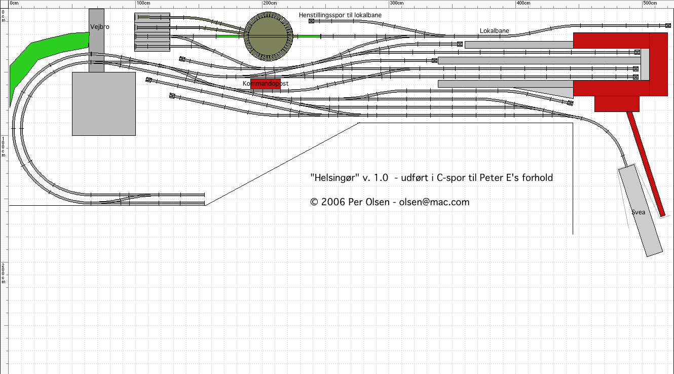

Om du er en af dem som elsker at sidde, og lave sporplaner, og måske syntes du har mod på at prøve at lave en til andre, vil jeg være glad for et hvert forslag, som passer til vedhæftet fil....
Jeg stille ikke andre krav, end at der bliver brugt slanke sporskift på alle synlige steder, og at den valgte skinne type er marklin´s C- skinner
Finder du evt. på andre ideer som ikke passer til min plade, kan du bruge rummet, ( se fil, tog rum ) som du har lyst til udformingen af pladen, skinner må gerne gå foran døren for min skyld. Cool
God fornøjelse
Gavflaben fra Falster
(Falsterbanen)
Indlæg: 1.959
Du må jo lige fortælle, hvad du ønsker af stationsantal. Er dit ønske lange strækninger, skal der være enkelt- eller dobbeltsporede strækninger - Over det hele, eller begge dele?
Skal der være god rangeringsmulighed, eller er det mere en biting?
Ellers vil det, at få andre til at designe et anlæg, nok mere blive en halv løsning, hvis ikke du lígger ønsker ind. Det er jo dig, der skal fornøje dig med anlægget, ikke? Wink

1.. dobbelt sporet, men må gerne løbe over i en enkelt sporet ved en station..
2.. lille gods område, men gerne med lokomotiv depot..
3.. antalet af stationer, kan nok ikke blive mere end 2, på den plads, min kæreste har tildelt mig Evil
Jeg vil gerne have så meget kørestrækning på som muligt, hvor der er mulighed for at nyde toget...

"peter e" skrev:
det kan der være noget om1.. dobbelt sporet, men må gerne løbe over i en enkelt sporet ved en station..2.. lille gods område, men gerne med lokomotiv depot..
På flere stationer, eller blot på een - lokomotivdepot?
Jeg tror nu godt, der kan være mulighed for en mere, om man vil, men det bliver selvfølgelig på bekostning af kørestrækning...Synes da ellers, hun har været meget gavmild af sig¨ Wink
Så ikke for meget med strækninger i flere niveauer?
Dette bør kun forfindes på den ene station
HMMM.... jeg blev lovet 24 m2 snøft..... Crying

Et styk Helsingør til Peter E.
Har selvfølgelig klippet ikke bare hæl og tå (bare tær?) - men hele underben for at få plads til skidtet. Og desværre Peter ... R3 og R4 på det meste af buen. For at drille dig lidt har jeg kastet et par korte skiftespor ind ... men sådan ER det faktisk også i virkeligheden. Ved færgen var det nødvendigt med R2 ... håber ikke at du får alt formange tics når du ser vognene køre gennem der. Wink
Som I nok kan se, så mangler krydssporskiftet i C-skinner VOLDSOMT meget, når man skal lave stationer. Desværre er det også meget svært at lave en diamant i C-spor, da skinnerne der skal forbinde sporskifterne ikke er tilstede. En 177 mangler et par mm i at nå.
Lokalbanen er lidt kort ... men eftersom grisen kommer i skjul bag stationsbygningen kan din computer vel bare pause den og lade den vende tilbage senere.
Og kritik ... bring it on!
MVH:Per

kritik hold dog op, du kan altså noget med de C skinner, som jeg overhovedet ikke ser som muligt....
Ja 3 alm. sporskift hvor kunne du Tongue Laughing out loud Laughing out loud Laughing out loud netop de steder hvor du har brugt dem, vil de ikke være til problemer for Bn vogne..
det er en plan som kommer med i mine overvejelser, og som giver lige netop det liv jeg savner i baneføringen....
indtil videre rigtigt mange tak Per Laughing out loud

Hej Per...
Laver win rail en styk listet over skinne stykker, samt kan planen laves med skinne nr. på, for den er jeg næsten nødtil at lave rigtigt og se, om den virker lige så godt virkeligt, som på skærmen.. Laughing out loud

Så er den omskrevet til win track....
