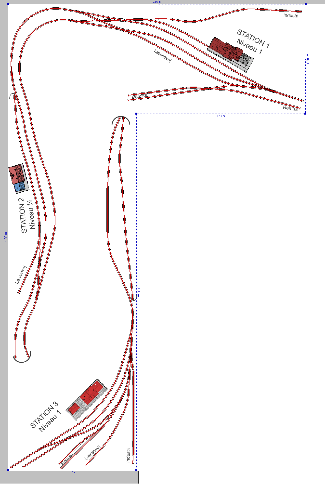

Jeg er nu kommet videre siden dette indlæg.
Efter megen biksen frem og tilbage (og masser af kompromiser) har jeg fået lavet mig en plan.
Jeg har brugt Peco code 100 som spor.
Med planen synes jeg at jeg får opfyldt mange af mine ønsker
- Flere stationer
- Lidt rangering
- Mulighed for at lade loks'ene strække benene lidt nu og da
- Mulighed for at afvikle en forholdsvis realistisk tog-afvikling
- Ikke alt for overlæsset plan
- Ikke for mange (synlige) skarpe kurver
Jeg har tilgengæld måtte konstatere at jeg ikke kommer uden om at have en "underetage" (Niveau
Min største bekymring er omkring station2!
Er det realistisk at sporene kan krydse over/under hinanden så tæt på stationen??
Stationen ligger jo midt mellem over- og underetage så sporene væk fra stationen vil jo henholdvis stige og falde samtidig, så jeg håber, at det kan lade sig gøre... ??
Ellers nogen kommentarer?

Hejsa Anders
En spændene plan i mine øjne, dog jeg ved der er mange som vil anke mod en punkt til punkt banen, vedr. din station 2, så tror jeg du få en smule problemer med stigningerne, som nok vil komme helt op omkring 4 procent, vil nok ikke giver anledning til en station bør ligge der..
En mulighed kunne være, at du flyttede stations sporet ved station 2, om på højre side af de 2 hovedspor, derved vil du kunne lave nedstigning fladere..
Men en oplagt bane, at lade en computer styre, nå man havde gæster
