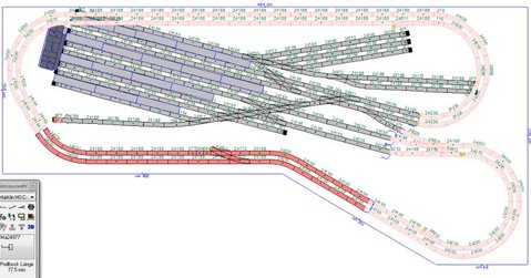

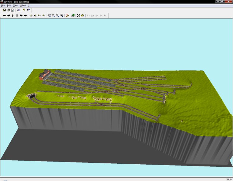

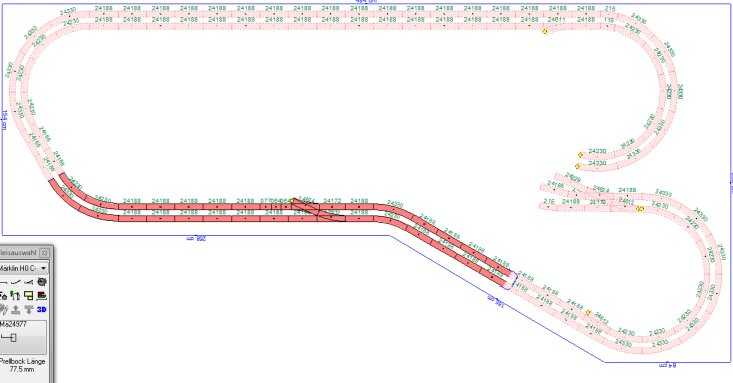

Hvad synes i om den her plan jeg har leget med. Det er en bane med hovedvægt på endestationen og en smule opstilling og rangering. Den er ikke så realistisk, men giver bare en masse kørsel.
Jeg vil også høre om der er nogen der har en god ide til en skjult banegård under det hele. Det skal være noget der både giver plads til at parkere et par tog og samtidig giver mulighed for fx et godstog at blive ved med at køre rundt dernede uden at skulle ind på stationen, så det skal være noget hvor der kan køres frem og tilbage i det skjulte. Nogle ideer?

Ikke nogen dårlig ide, men der mangler lidt muligheder for lokomotiverne kan kobles fra vogne, og lade stammen stå, mens det kobler sig på i den anden ende

Hehe... Det oplaeg er lige netop min allerbedste hade-bane!
(Sorry hvis jeg ikke har noget konstruktivt at sige, men jeg har allerede postet en lang tirade ang. denne type anlaeg pa min hjemmeside...)

Jeg synes at sporplanen minder uhyggeligt meget om en sporplan der tidligere har været vist i et Märklin-produkt-katalog. Dog med en ekstra ring, men i store træk meget lig.
Personligt bryder jeg mig heller ikke så meget om planen, for det giver ikke særligt mange køremuligheder, med mindre du ønsker udelukkende at rangere. Og selv ranger-mulighederne er begrænsede!
Har du ikke en anden (og måske bedre ide) der kan ligge indenfor de rammer den nuværende sporplan har?
