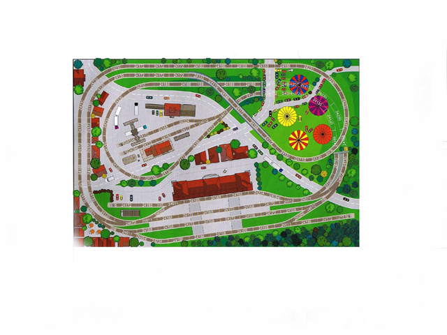

hej med jer jeg er helt ny her og denne sporplan er det jeg kan få plads til og der hvor der en tunnel skal der ikke være en men jeg vil lave en bro i sted for så det spor der gå oven på kommer en bro det er kun 1 spor men vil gerne havde 20 der men hvor stigning må man lave der men der skal nok komme fler spørsmål til det og hvordan man evt. tilslutter fler transformator så der ikke komme strøm svigt og der skal selvføldig også sinaler og elektrisk sporskif og det er digital og kører på c-skinner men hvordan ser man om det er 2 eller 3 skinde drift jeg kører jeg skal nok tage fler billeder nå det kommer op det jeg har ind til nu

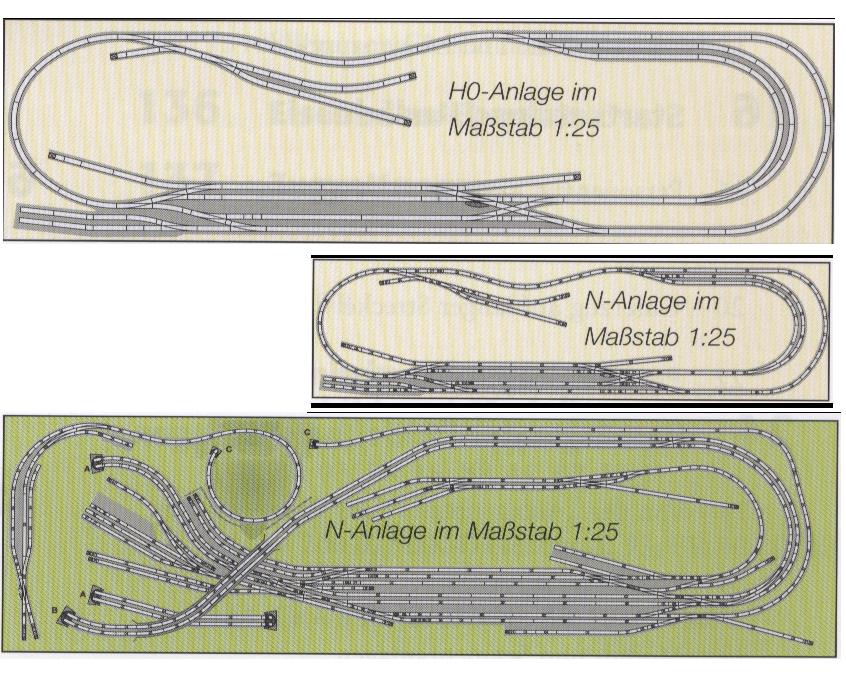

Din sporplan ser ved første øjekast hyggelig ud, men den minder i opbygning til et NOCH færdiganlæg som jeg selv har købt, og jeg må indrømme at jeg allerede inden jeg har fået fastmonteret mine skinner finder at det er meget fastlåst og stort set bare kører rundt og rundt.
Og så tænker jeg, at det er egentlig ikke så meget plads du har, så hvis du ikke allerede har en masse materiel og skinner om du ikke lige skulle kigge på spor N i stedet? Der har du plads til 4 gange så meget som du har i H0 - se illustrationen...
Men med hensyn til hvor mange transformatorer... Du har jo valgt at du skal køre digitalt så du skal kun bruge en enkelt.
Og på en bane af den størrelse er antallet af tog nok begrænset til 3-4 tog så du har vel ikke en gang brug for en booster...
Men du har brug for 2 stk. vendesløjferegulatorer så vidt jeg kan se.

Nu oplyste søren lige at han bruger C skinner og er det Marklin´s C skinner er der ikke behov for vendesløjferegulatorer, men er det Trix´s udgave af C skinnen, ja så der behov for denne
Hejsa Søren
Ja det er ikke meget plads du har til din rådihed, men valget af banen er helt rigtigt, set i lyset af det er en dogbone bane, fint valg

Jeg synes, at trods den ringe plads du har, får en rimelig god bane, som forhåbentlig kan få hobbyen til at spire og få mere plads en gang i fremtiden.
Jeg vil råde dig til at snakke med din lokale modeljernbane/Märklin-forhandler, om han/hun har et hæfte eller en lille bog om hvordan du kører digitalt. Så er jeg sikker på at du vil lære en masse, for det er jo nogle ret basale spørgsmål du stiller her. Du er bestemt velkommen her på Sporskiftet, men et hæfte/en bog vil kunne illustrere mange svar for dig.

Jeg kører selv to-skinnedrift i spor N så det er ren refleks at der skal være regulator her
Men hvis Søren på grund af min skitse alligevel vælger spor N, så...
Knud

Tak for de svar i har givet men det er en grund til at jeg ikke kan sætte komma og puntum , da jeg er ordblind, og jeg er fasinert at ho skala og det med pladsen er jo så det men det kommer jo nok hen af vejen, men jeg skal jo igang jeg har også en masse ting i ho skala jeg vil ikke invister i en anden skala da den er for lille til mig og mine finger.
Da jeg for det første ikke kan se de helt små detalie der er og jeg har også problemer med mine finger der er store så der for den skala jeg har valgt,
jeg regner også med at bygge under plan 1 som den er nu men det kommer i næste fase og fler opad i højden med tiden jo, men jeg skal igang

Når du nu overvejer at bygge i flere niveauer, så kan det være at du skal beholde din tunnel. Så vil du lettere kunne udvide gennem denne så du ikke skal lave det hele om.

det har du måske rat i at jeg skal beholde min tunnel det kan ja da godt se nu ville være en fordel,
så kunne man jo lave en nedkørsels der til under pladen jo

Hvis dit anlaeg er digitalt, tror jeg ikke at du behoever at bekymre dig om at indsaette flere trafos;
Hvis alt du har er en Mobile Station med en 18VA trafo, boer du nok UDSKIFTE trafoen med en stoerre.
Den lille MS (typisk inkluderet i starter-saet) kan klare ca. 20VA, medens den stoerre MS (saelges separat og i skala 1 starter-saet) kan klare ca. 30VA. Dette svare cirka til 2, henholdsvis 4 tog, hvis vi taler om moderne mfx-lokos uden alt for mange dikkedarer.
Hvis du har en Central Station behoever du bestemt ikke flere trafos til det anlaeg.
Hvis du koerer analogt vil du faa nogle problemer med rangering, da dit rangeromraade ikke har noget udtraeksspor frit af hovedbanen. Der boer nok modificeres et par ting, for at faa mere ud af anlaegget ved analog drift.
Med disse modifikationer boer du nok indsaette 3 trafos. (1 stor; hele hovedbanen, 1 lille til stationens spor 1 og 4, og endnu 1 lilel til ranger/industri-omraadet)
