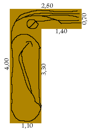

Jeg er nået dertil, at jeg ved, at der bliver mulighed for at realisere barnedrømmen om en modelbane.
Der er godt nok stadig lidt lange udsigter qua små børn, nyt hus og have, jobs og alt det andet der griber så forstyrrende ind i fritiden.
Men så er muligheden for en god, lang planlægning af anlægget jo så meget bedre. Wink
Jeg har selv et par ideer til sporplan, men det er som regel rigtig givtigt at få nogle andre inputs i sådan en idé-fase.
Jeg hører derfor rigtig gerne fra de i gruppen der har tid og lyst til at komme med forslag!

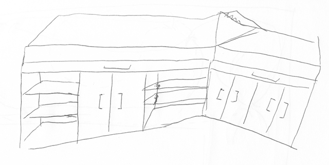

Er det muligt at vi kan få at se et billede af dette specielle møbel hvorpå du/I skal bygge modeljernbanen?

"techek" skrev:
Hej AndersEr det muligt at vi kan få at se et billede af dette specielle møbel hvorpå du/I skal bygge modeljernbanen?
Nej, det bliver lidt svært - Møblet er ikke lavet endnu Wink

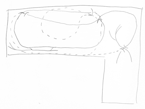

Det er en interessant pladestørrelse, da den uregelmæssige form give ekstra muligheder. Jeg vil anbefale dig en bane med en "afstandscirkel" indbygget for at give lokomotiverne mulighed for at strække ud. Du kan læse mere om begrebet her:
http://www.mj-blog.dk/2006/12/ideer-til-anlaeg/
Jeg har groft tegnet nogle ideér ind på din tegning af pladen. En større endestation på "sidearmen" af planen og en mindre gennemkørselstation midt på den store plade. Herfra fortsætter toget ned til en skjult banegård, der simulerer resten af verden.
Uden om den lille station ligger afstandscirklen, og den skal naturligvis placeres med et varieret sporforløb, og måske skal en del af strækningen skjules bag bakker, skove eller bygninger. Med afstandscirklen kan toget altså køre f.eks. 10 eller 20 omgange for at simulere afstand inden det ankommer fra den ene station til den anden. Det kan oven ikøbt også laves fuldautomatisk via computeren, hvis man skulle ønske det.
Jeg håber, at dette kan inspirere dig Smile

"Occam" skrev:
Jeg vil anbefale dig en bane med en "afstandscirkel" indbygget for at give lokomotiverne mulighed for at strække ud. Du kan læse mere om begrebet her:http://www.mj-blog.dk/2006/12/ideer-til-anlaeg/
Hej Occam Smile
Jeg er jævnlig omkring din gode blog, og er meget imponeret af dine evner indenfor patinering og dioramaer - Respekt! Smile
Men lige præcis afstandscirkler har jeg det lidt svært med... Jeg synes at de ret for tydeligt afslører hvad de er - "Snyd"!
Misforstå mig ikke, jeg ved godt at man altid bliver nødt til at klippe en hæl og hugge en tå af pladsmæssige hensyn. Men jeg har svært ved at se at man rent praktisk kan gøre afstandscirklen særlig elegant og troværdig.
Den vil i mine øjne altid hurtigt kunne gennemskues som "blot" en rundbane hvor toget kører rundt og rundt og rundt og....
Måske er jeg bare for påvirket af "den gode gamle" rundbane fra barndommen, men jeg tror ikke dette er vejen frem for mig.
Men tak for budet Smile
Anders

Occam
Indlæg: 583
Hej Anders
Takker Smile
Du har helt ret; det er snyd og bedrag... ;-)Spørgsmålet er blot hvordan man bedrager. F.eks. at lægge to stationer med hvad der i 1:1 svarer til et par hundrede meter imellem er jo også "snyd", da man jo næppe ville bygge sådan i virkeligheden. Derfor er målet vel at gøre snyderiet så skjult som muligt..
"Anders N" skrev:
Men jeg har svært ved at se at man rent praktisk kan gøre afstandscirklen særlig elegant og troværdig. Den vil i mine øjne altid hurtigt kunne gennemskues som "blot" en rundbane hvor toget kører rundt og rundt og rundt og....
Ja, de kræver nok lidt mere plads for at virke overbevisende. I den ideelle verden skulle en afstandscirkel være så stor at den kunne slynge sig, så den ikke lignede en cirkel og måske endda foldes ind over sig selv, så der kom en krydsning ude af niveau. Endelig bør en del af være skjult bag skove, bakker eller huse, så det ikke er åbenbart for beskueren, at hun bliver taget ved næsen... Smile
Helt ok Smile
Min sidste indvenden vil dog være at hvis du gerne vil have at "togene kan strække benene" som du skriver på din hjemmeside, er der efter min mening næppe nogen vej uden om en rundbane af en slags, da en foldet kørestrækning vil være ret kort og måske endda give indtryk af for mange spor.
En anden mulighed kunne være simpelthen at droppe den lille station for at få færre spor, og istedet, hvis det bliver muligt, blot lade afgrenningen fortsætte ned i undergrunden for at repræsentere omverdenen. Afgreningen skulle så være stor nok til at et tog kunne holde for rødt signal og vente på at der blev plads på afstandscirklen til at køre videre.
Jeg glæder mig til at følge den videre planlægning og opbygning. Smile
- Occam
Anders N
Indlæg: 30
Just præcis - Det er dét, der er den store udfordring.Min største aversion er "Drømme-banen" beskrevet i Banen nr. 80.Men hver sin lyst...
Ja, så ville der være reson i det!
Ja, det er så her min erfaring kommer til kort...
Problemet er igen at jeg ikke lige kan gennemskue hvordan jeg rent praktisk får indbygget en undergrund i reolen, som er til at komme til...

Jeg har sandsynligvis ikke mulighed for at lave en underjordisk del, qua kravene til reol, og jeg vil helst kunne trille rundt mellem min. to stationer og ikke blot rangere rundt på en stor station.
Da du ikke har bygget møblet endnu er der vel ret frit slag for hvordan det skal se ud indvendigt og så kan jeg ikke se noget problem i at lave en nedkørsel og en skjult opstilling under det synlige anlæg.
Muligheden er da til stede, men jeg kan blot ikke gennemskue, hvordan jeg får gjort den underjordiske del let tilgængelig ved eks. afsporing. Den vil jo blive klemt inde mellem reolen og anlængs-"pladen".

Jeg ville, som Leonard, nok lave en stor station, en skjult opstillingsbanegård, og så en havn med diverse industri på din lille "finger". Hvis du laver det rigtigt, får du faktisk to stationer: En bystation og en havnestation, hvor du som minimum skal rangere godsvogne frem og tilbage, men måske også person- og postvogne til en færge?
Og den skjulte banegård kan du sagtens få plads til: Jeg vil også gerne have plads til reoler, så jeg har været turen igennem - i det mindste mentalt. Laughing out loud Fidusen er, at du naturligvis ikke har megen gavn af reoler, der er over en meter i dybden.
Jeg vil derfor foreslå følgende opbygning: Lav din bane som moduler - så er den nemmere at bygge, nemmere at vedligeholde, og nemmere at flytte. Byg et stort "bordstativ" til at bære dine moduler. Og køb så nogle standard reoler, som du kan skubbe ind under "bordet". Jeg købte seks reoler på tilbud hos Jysk til 300,- kr. stykket - de måler noget med 60x100x30 eller noget i den stil. Da du har 110 cm i dybden, har du altså 80 cm tilbage til skjult banegård bag reolerne.
Og går det helt galt, kan du altid tømme en reol, trække den ud og komme til din skjulte banegård.
Hvis du laver din banegård i forgrunden af den store plade, kan du lade den forsvinde i undergrunden via en højbane til højre, og så lade havnebanen køre under højbanen; noget lignende kan du f.eks. finde i Vejle (den har nogle lækre højbaner inde midt i byen). Og den vil være ret autentisk til dit formål - højbanen går til Herning, og her har Sølvpilen kørt med lyntog til Struer. Wink

Jeg er ikke den stor layout tegner, men en lille ide måske
Gavflaben fra Falster
(Falsterbanen)

killerp's forslag er da interessant, men kræver så vidt jeg kan se 3 niveauer.
De skjulte cirkler bliver små, men hvis du holder dig fra de værste modeller (Pr-maskine fra Heljan fx) så kan det nok godt fungere, men de skal være helt skjulte ellers kommer det til at se farligt ud.
Seriøse bud modtages.

killerp
Fotograf
Indlæg: 2.238
Jo den tager 3 nivoer, men den var også mere ment som et oplæg, til Anders..Den er lavet på den måde, at man skal kunne løfte landskabet, på udsatte steder ved den skjulte banegård, endvidere kunne den bageste skjulte stræning kører inden i en skåning som ville kunne fjernes ved uheld, som om der nok ikke vil ske afsporinger der, medmindre man sender to tog mod hinanden...Der er dog også det lille problem, at nedkørelsen fra " Hillerød" bliver temmelig stejl 4 til 5 % men da den ligger skjult skulle det ikke give anledning til problemer..Banen her er lavet i marklin k spor, da jeg ikke kan tegne med peco skinner Crying
Jeg tror godt man ville kunne lave det sådan at, alle skjulte kurver ville blive mindst radius 2 men stadigvæk ikke stor Crying
(Falsterbanen)
killerp
Fotograf
Indlæg: 2.238
"Bibihest" skrev:
Kan godt være det er mig der ikke fatter det, men hvorfor skulle man lave en skjult cirkel hvor togene kan køre i ring, kunne man ikke bare stoppe det et sted og vente x antal minutter med at køre igen?
Jo man kunne da godt lave en rund bane, med et vigespor i et skjult område, og lave en automatik der ville skifte mellem to toge, til man evt. trækker den ene ud af racerløbet, eller hvad man finder på....
(Falsterbanen)

I er sandelig aktive herinde - Herligt.
Weekenden har bragt 2 erkendelser med sig.
1. Jeg kommer ikke til at undgå snævre kurver.
2. Der skal på en eller anden måde være plads til en underjordisk del.
Med det in mente begyndte jeg at lave nogle skitser på papir.
Jeg er nået til nedenstående plan - Håber at I kan tyde den. Jeg har desværre ikke et program til at tegne planen i.
Fokus ligger foreløbigt på forløbet mellem stationerne - Så kommer stationerne senere.
Men er planen realistisk? Den er jo ingenlunde målfast, så det kunne være fedt om I gad at vurdere om der vil være plads nok i virkelighedens verden.
(stationen på den store plade er blot tænkt som en "lille" landstation)
Samtidig har lavet en lille skitse af hvordan møblet kunne komme til at se ud - Også her er der kun tale om en princip-skitse. (og nej, jeg var vist ikke i skole den dag vi lærte om perspektiv-tegning!)
Det interessante her er de to breeede skuffer over hylder og skabe.
Tanken er at hele "undergrunden" er på disse hylder, så hvis noget går galt trækker jeg hylden ud, retter til, og skubber hylden ind igen.
Det kræver self. at hylden lukker helt præcist, men det må kunne løses.
Eneste problem er, at der ikke kan laves undergrund i hjørnet hvor "de to" plader mødes. Jeg kan ihvert fald ikke lige gennemskue hvordan!!
Området over de breeede skuffer er låget, der dækkes banen og kan vippes 90 grader op.
Jeg har bevidst ikke skrevet højde på dette låg - Det skal ikke være lågets højde der sætter den kreative begræsning.
Kan det gøres snildere??
Anders
reol
spor
Jeg har prøvet noget lignende den underjordiske vendesløjfe du har. Jeg kan personligt IKKE anbefale det. Med mindre du bygger noget blokstyring ind, så skal du nok på et (eller mange) tidspunkter overse, at der er et tog derinde i forvejen - og så opdages fejlen først når man hører lyden af togkatastrofer. Smile Og oprydningsarbejdet er pokkers besværligt.
Læg skiftesporet længere ude.
Med lille plads og flere niveauer kommer du til at bruge meget plads på stigninger. Prøv engang at se lidt på det gamle anlæg fra København H ... jeg har lagt en stribe billeder under Layout. Det er meget elegant, da der faktisk kører flere uafhængige baner. Måske kunne du også tænke i den stil?
Din lille stikbane havde jeg noget lignende på mit gamle anlæg. Det anvendte jeg til maskindepot. Det kan gøres ekstra spændende ved at lade sporet til depotet gå under hovedlinien.
Prøv eventuelt at kigge på nogle af de baner jeg lagde op under layout for et års tid siden.
MVH:Per
Anders N
Indlæg: 30
"PerOlsen" skrev:
Jeg har prøvet noget lignende den underjordiske vendesløjfe du har. Jeg kan personligt IKKE anbefale det. Med mindre du bygger noget blokstyring ind, så skal du nok på et (eller mange) tidspunkter overse, at der er et tog derinde i forvejen - og så opdages fejlen først når man hører lyden af togkatastrofer. Smile Og oprydningsarbejdet er pokkers besværligt.Læg skiftesporet længere ude.
Jeg havde ikke forestillet mig at togene nødvendigvis skulle holde pausen på vendesløjfen - Men jeg kan da levende forestille mig det grimme skrald det kunne give...
Meget eller for meget?
Jeg må vist lige lure lidt nærmere på dette i Banens omtale af det.
Sporet gik i mine første tanker også under hovedlinien, men det blev vendt om afht. at kunne få koblet det skjulte spor på der giver rundbanen.
Det er nogle meget flotte anlæg, som jeg lige skal studere nærmere.
Anders
