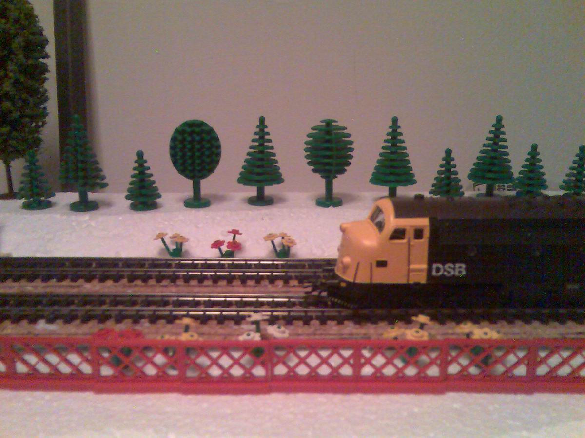

jeg synes det ser rigtig godt ud. Jeg synes isaer traeerne pa det foerste billede ser godt ud Laughing out loud (lego traeerne).
Jesper
Ja, man skal jo starte et sted. Lego træer vælter ikke bare, og de er nemme at flytte rundt på.

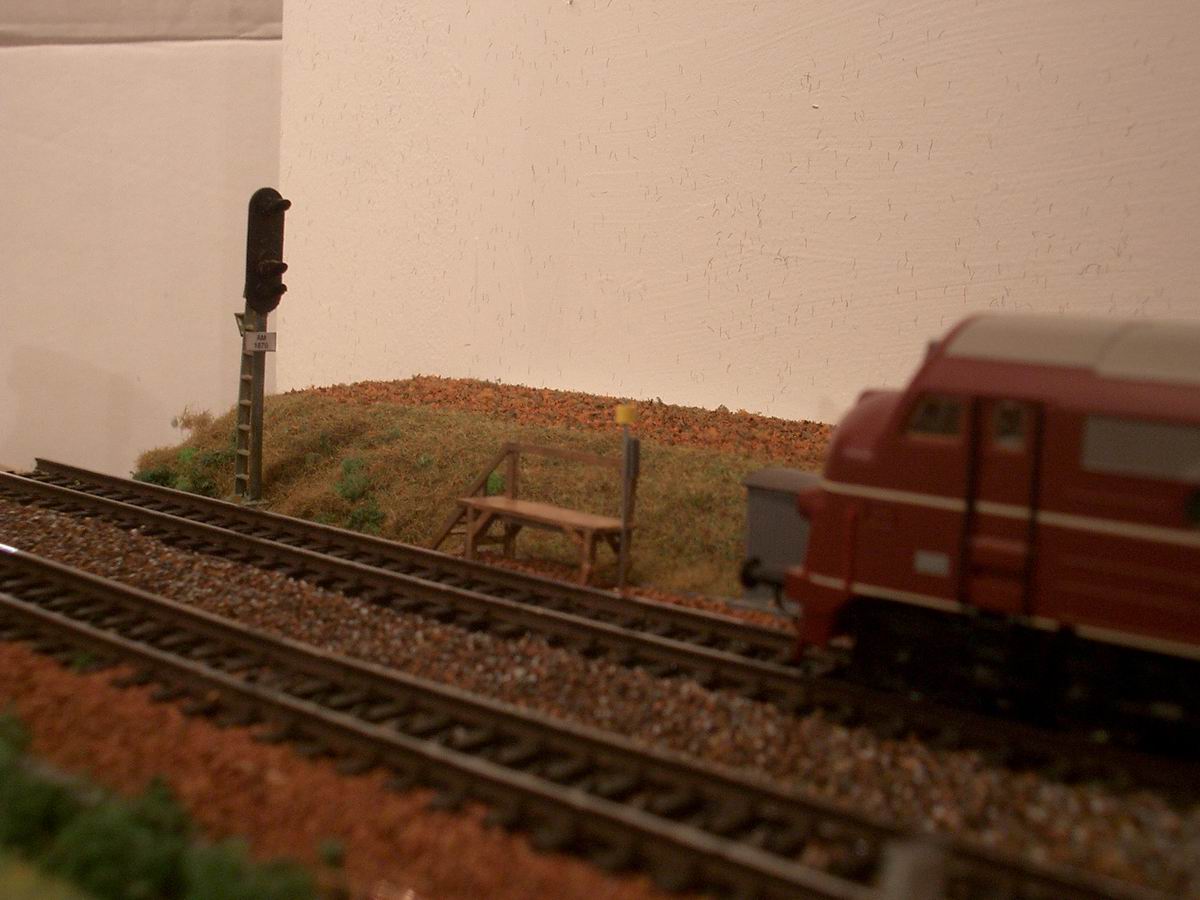

Signalet er det af egen kreation ud fra noget mast og et signalbyggesæt?
Det er et signal fra togdillen, masten er fra Märklin og kortet af i højden, samt lidt plastcard til bl.a. "AM 1870" skiltet der er under signalet.

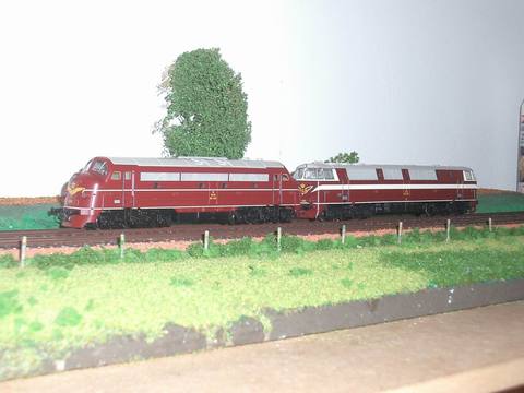

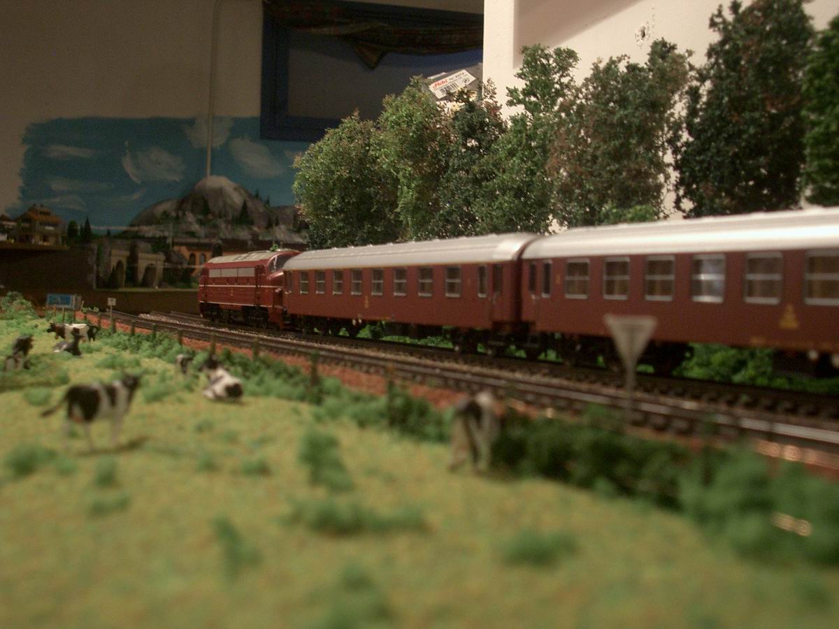

Flot. flot.... Det er rigtig flot
Er det HEKI træer du bruger i baggrunden?
Hvad er dit hegn lavet af?
Hvor kommer det lille trinbræt fra?
Byg noget mere vi kan se på. Det er god inspiration.
Hilsen Morten
Mange tak. Laughing out loud
Nej, det er Noch produkter. Det er tørrede rødder eller buske, der har fået et lag limspray og drysset med "blade" også fra Noch. I stedet for limspray kunne man måske bruge tynd tapetklister.

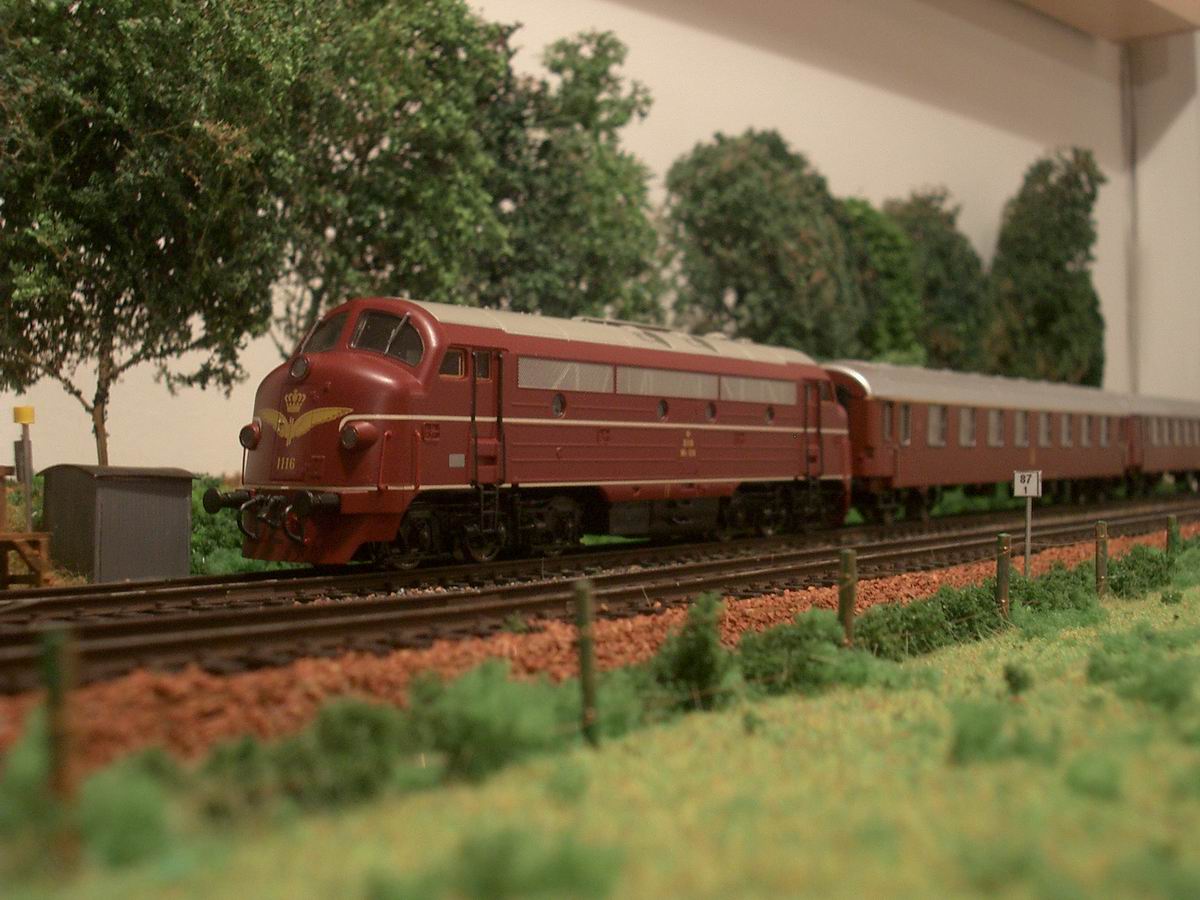

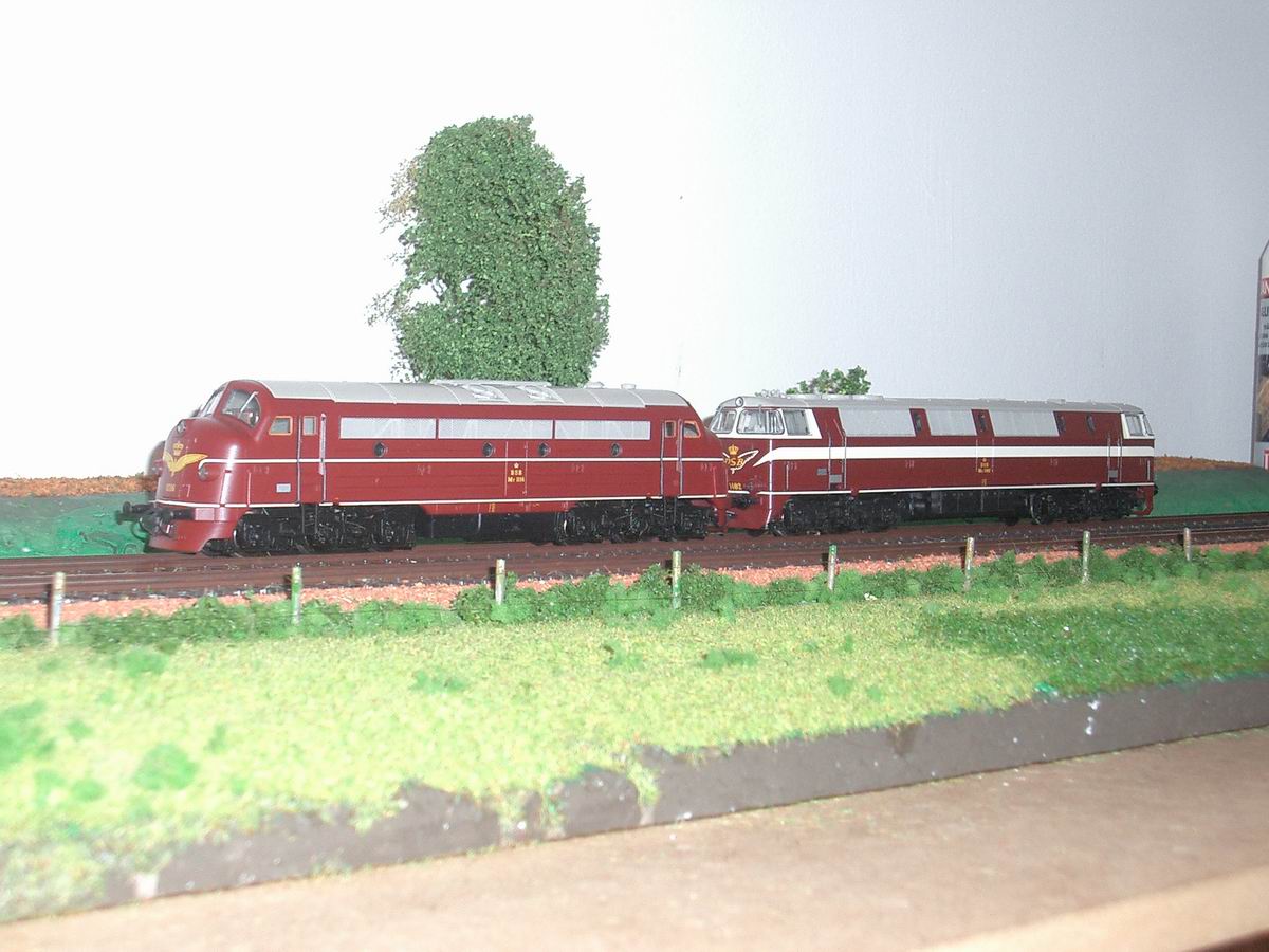

Halve tandstikkere, der er malet med grønne og brune farver. Tråden er 0.1 mm lakeret kobbertråd. Tråden er noget stærkere end jeg forventede, og endnu ikke knækket for mig.
Det er hjemmelavet af strips og plastplader fra Evergreen.

Virkeligt et fint diorama. Der er da sket en del siden sidst jeg så det....
Og sjovt at km-stenen markerer km 87,1. Er det en tilfældighed Laughing out loud
Hilsen Dennis
Indlæg: 4.366
Model & Hobby har også et pænt sortiment i Evergreen.
Måske eller måske ikke Wink
Nok mest ikke Wink

Flot! Flot! Flot! Lille uvæsentlig anke - pælene i liniehegnet burde være sølvgrå til mørkbrun (næsten sort), evt. med en lille klat grøn (mos, lav) hist og pist!
"F.Ormstrup" skrev:
Flot! Flot! Flot!
Mange tak
sølvgrå.. det var tanken at det skulle være gamle træpæle, selvom de er for pæne i faconen til at være gamle. Men jeg vil lave hegnspæle anderledes næste gang, jeg ved ikke lige hvordan, eller hvornår der bliver behov for det.
