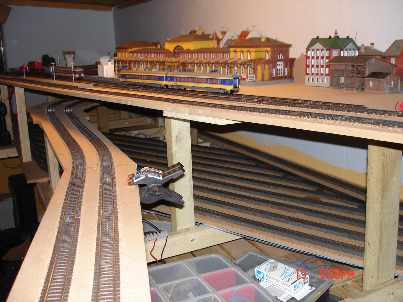

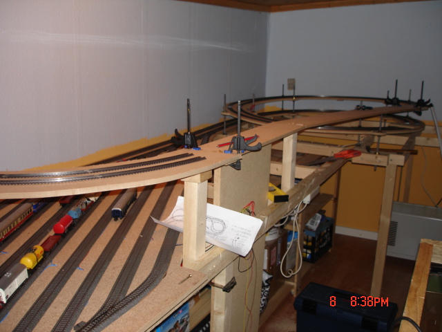

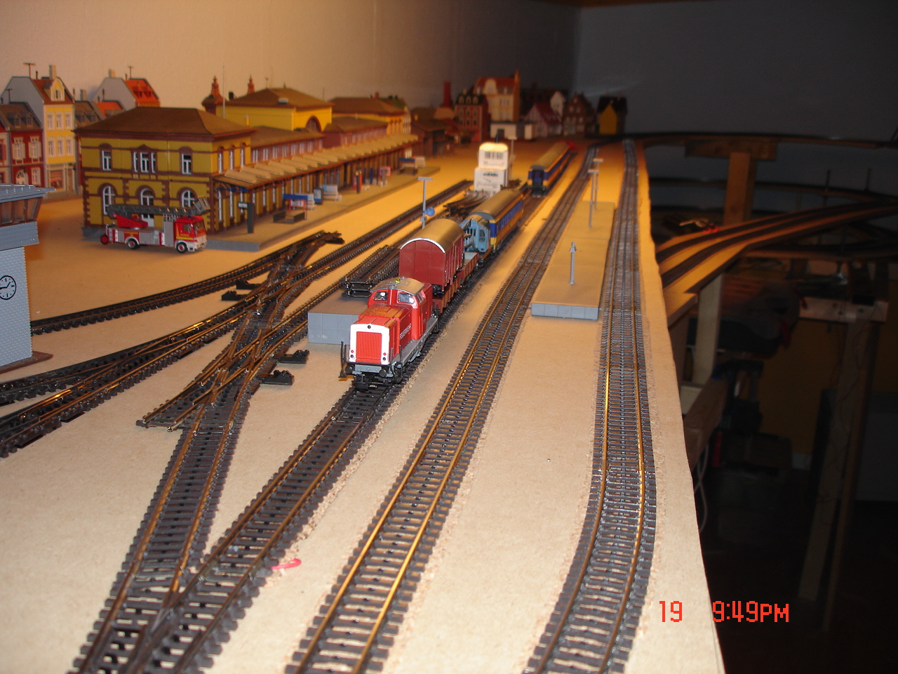

Hej Allesammen

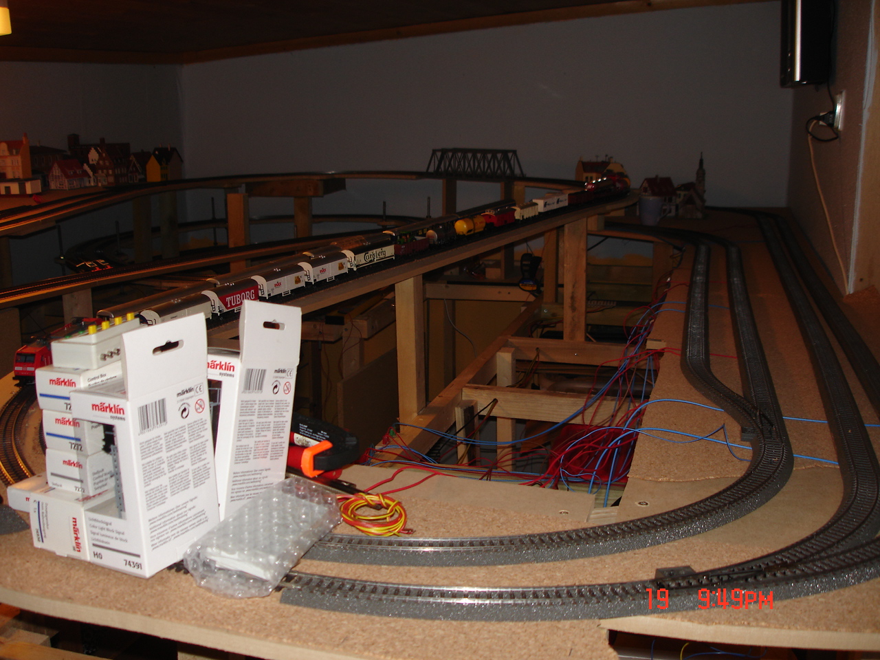

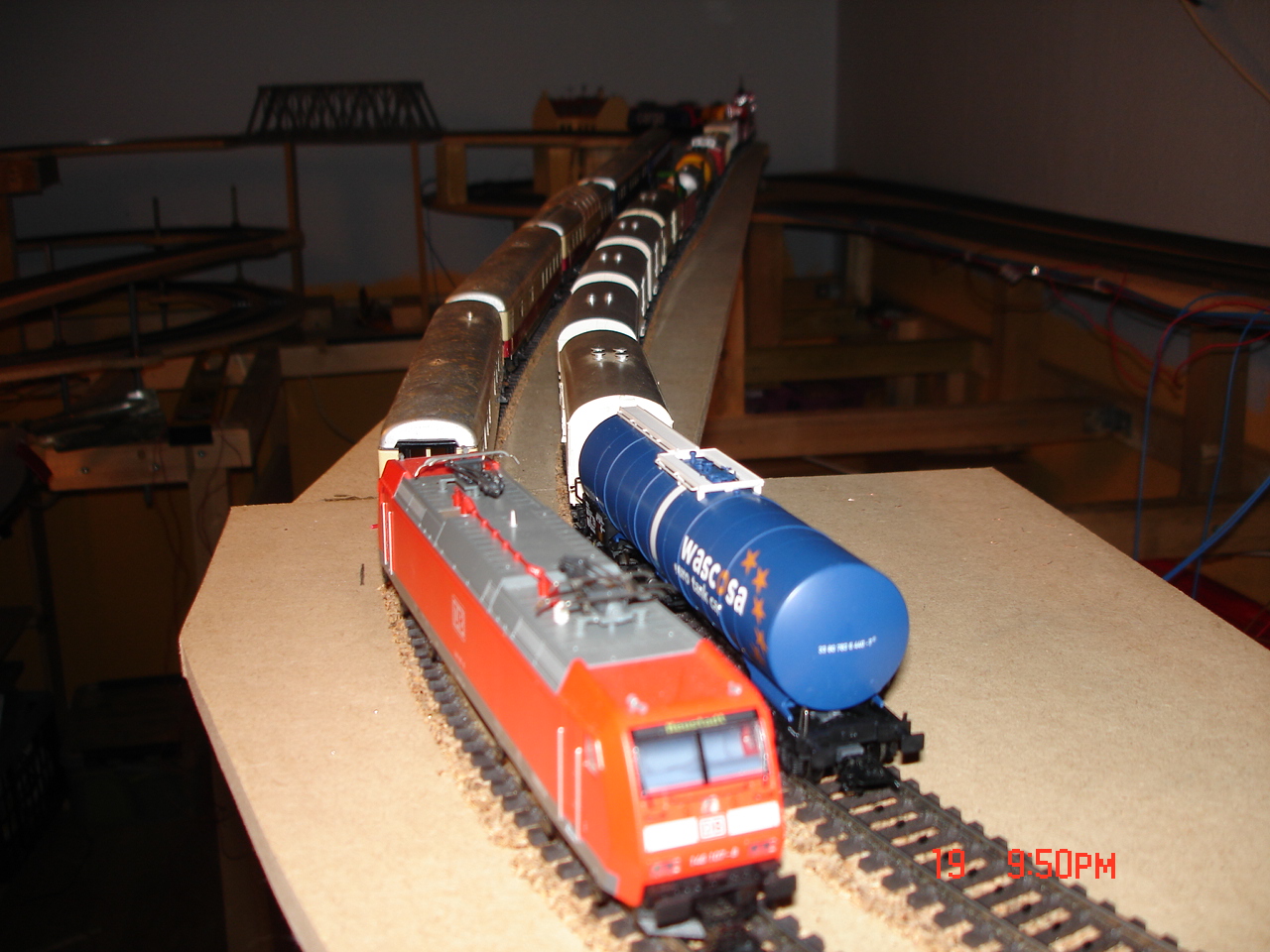

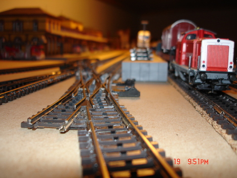

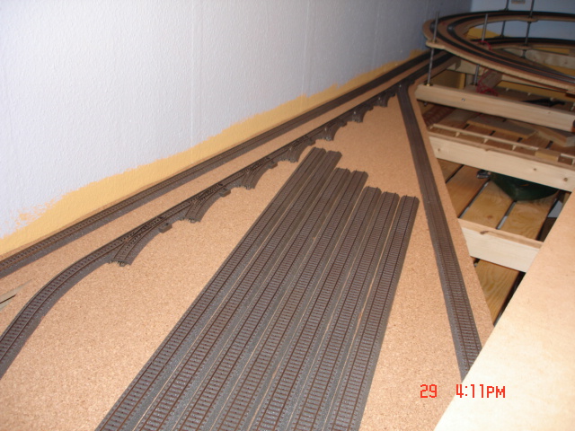

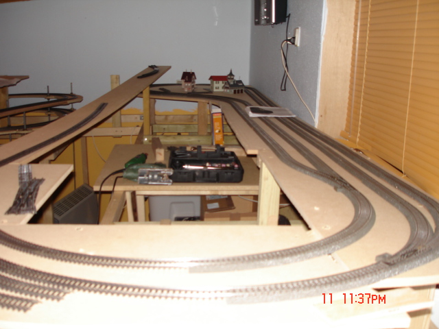

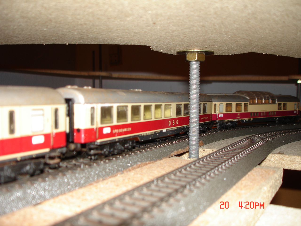

Jeg er nu kommet i gang med min bane endelig. Jeg vil først og fremmest sige tak til Henrik (HXMIESA) for tegningen og hans hjælp. Uden ham var jeg nok ikke kommet godt fra start hvilket nok er det vigtigste af alt. Tak Henrik....
Jeg er i gang med skygge stationen som jeg mangler de sidste skinner til men de kommer på tirsdag sådan at den del er færdig.
Skyggestationen er i forbindelse med en Helix som fører stammerne til det næste niveau. Til den mangler jeg også nogle enkelte skinner som også kommer på tirsdag.
Alle kørerflader vil blive beklædt med kork underlag for at mindske støj. (kork er dyr Evil )
Jeg vedlægger nogle billeder sådan at i kan se hvad der sker og kom endelig med forslag Laughing out loud

Det ser sku bare godt ud, og Henrik´s forslag var bare alletiders, så godt du følger den plan
Kork kan du købe i tæppeland 400 kr. for 10 m2 findes i ruller a´1 meter gange 10 meter

Hej Stefan, det glaeder mig at du vil gaa videre med denne plan!
Jeg oensker dig alt mulig held!
Jeg tillader mig ogsaa lige at vise den nyeste plan, da det forslag jeg postede tidligere jo har maattet tilpasses en del. F.eks. var der pludslig en hel meter mindre til raadighed i laengden!
-Og svaerhedsgraden er ogsaa blevet sat en hel del ned, ved at laegge stationen i rette skinner, istedet for kurver.
Som det ses har Stefan valgt at holde fast ved K-skinner. Hvilket jeg betragter som... "modigt" Wink -Bemaerk luftaffugteren i baggrunden i eet af billederne! (det er da det, det er, ikk'?)
@PerOlsen; Som du ser har jeg tilsidst valgt at lade eet enkelt slank DKW krydse hovedsporet; Af pladshensyn var det ligesom den bedste loesning.
Her den "seneste" plan;

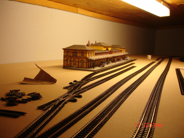

Naar jeg nu ser Stefan's fotos, og sammenligner med planen, er der et par ting der slaar mig (AV!). Hvor bred er din skyggestation? -paa planen er der "kun" 90cm til raadighed!
Og saa er der lige helixen... (email sendt privat til Stefan!)
Kork; Jeg bruger ogsaa kork; 2mm "vaeg-dekorering" y 10m 50cm bred rulle, koebt i byggemarked. Tror at prisen er omkring 15€.
Jeg ved godt den er størrer end de mål der er blevet sat. Modsatte side er 109 cm dvs 4 cm over det oprindelig mål og der er stadig god plads til passagen i mellem gangen. Pladsen er udnyttet til maks. Laughing out loud

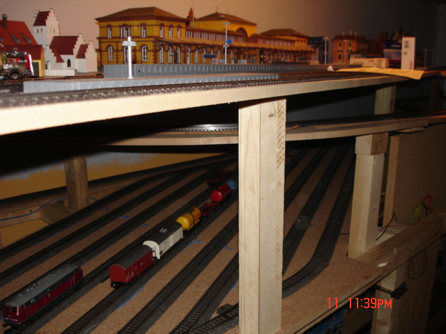

Det er rigtigt; De to viste skyggestationer er planlagt med henblik paa nem adgang.
Pladerne er 60cm dybe, med h.h.v. 7 og 8 opstillingspor, med to tog paa hvert spor. Der er 20cm mellem hver plade, hvilket tillader den "manuelle femkobler" at afhjaelpe hvilket som helst problem.
Planen er at indbygge overlys (Juletraeslyskaeder) og lave nogle plexiglas-vinduer i afdaekningen saa det bliver som en slags vitrine.

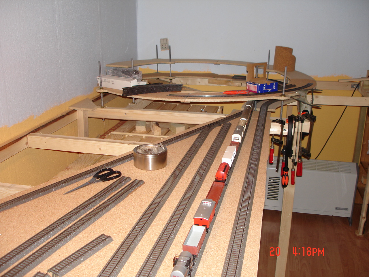

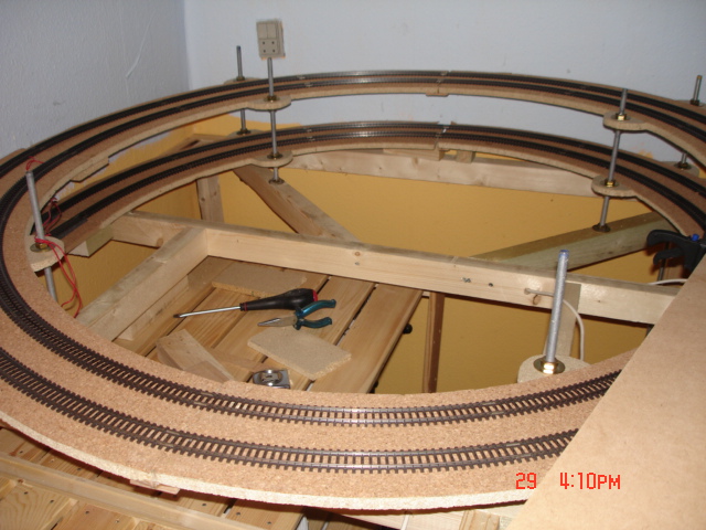

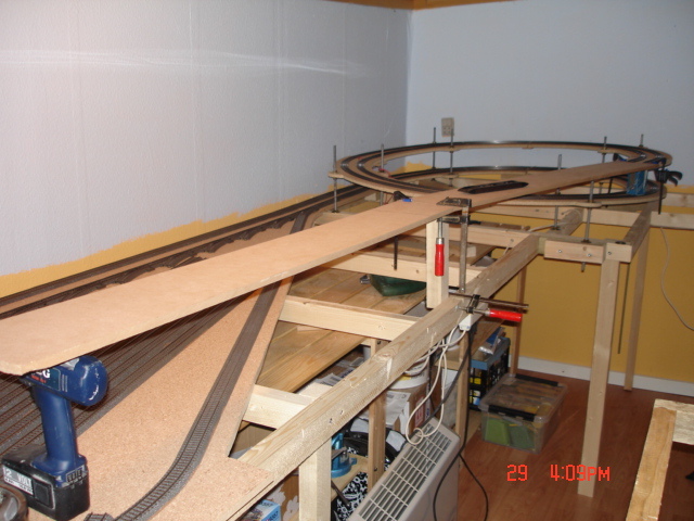

Hej allesammen

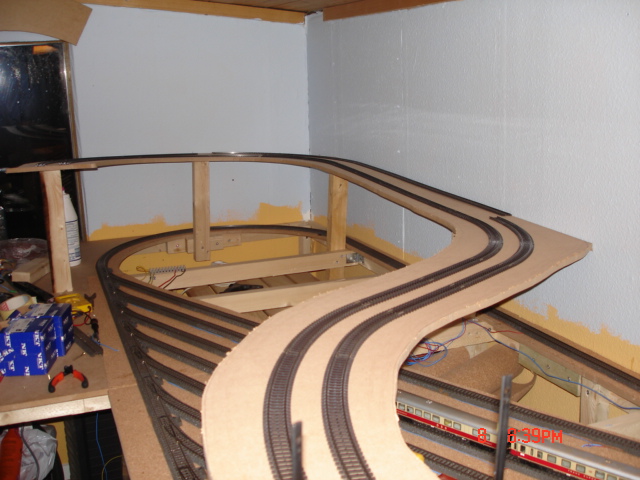

Som det måske kunne fornemmes var der noget med den der helix jag havde lavet. Det var der også den vendte forkert (både ja og nej) Den vendte forkert fordi det vil gøre mit paradestækning kortere på den måde helixen var på. Den vendte rigtigt fordi men altid skal (helst da) køre i det ydre spor. Jeg har lavet alt i alt 4 forsøg for at ramme den helt nøjagtig :roll:
Den første var identisk med den jeg har nu. Jeg mente bare ikke at det var godt nok fordi der skulle køres på indersporet for at køre højrekørsel.
Jeg ønsker jeg boede i sverige og kunne køre venstre om Laughing out loud
Skyggestationen er blevet lagt men ikke tilsluttet endnu fordi jeg ikke ved helt nøjagtig hvad jeg vil have for styring selvom jeg har sagt det skulle være analog. Jeg er lidt i tvivl. Forslag modtages gerne
Der er også et billed af helixen samt den lille paradestrækning som er løst monteret fordi skyggestationen ikke er færdig.
Jeg arbejder lystigt videre......
Kommentarer modtages også gerne Laughing out loud

jeg trode ellers, efter at have læst marklin´s users net, at du havde bestemt dig for at bruge CSén..... om man skal kører analog hmmm.... ikke i disse digitale tider, og især ikke nå du næsten lige er startet op med modeljernbane, jeg kan forstå at Henrik måske kører analog, eller næsten analog, for han udnytter en del af de digitale lokomotivers fordele.....
Men ellers syntes jeg det begynder at se rigtigt godt ud, og er faktisk en del missundelig på dine bane :oops: :oops:
Og så syntes jeg det rigtigt fedt, at du gå mod strømmen, og bygger med k skinner, dette ville jeg også selv gerne igen..... men har brugt mange mange penge på c skinner nu....

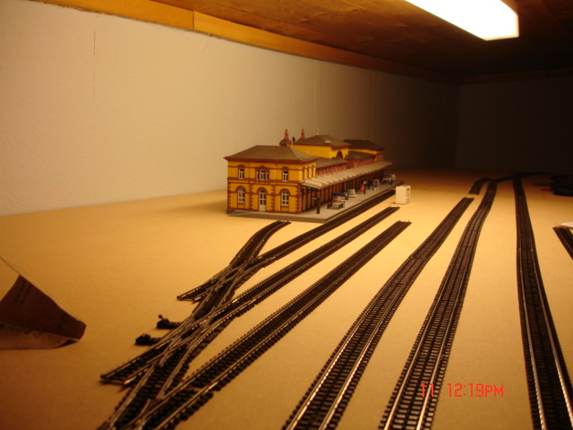

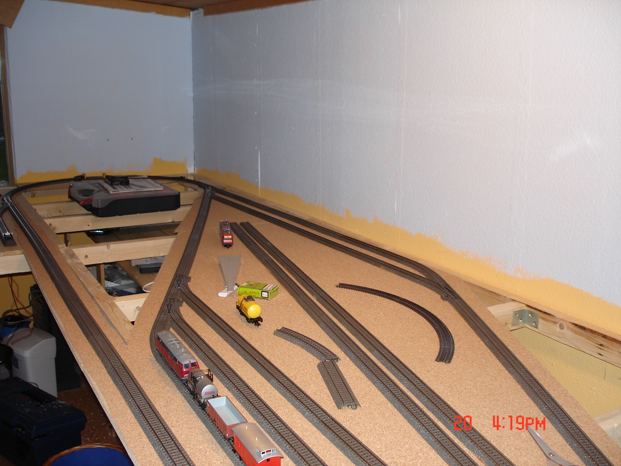

Hej allesammen

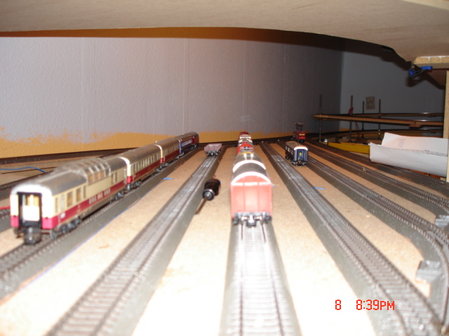

Jeg har de sidste dage fået lavet lidt igen. Den skjulte banegård har drillet mig lidt men er nu sluttet til sådan at der ka køres digital engang jeg når til det. I dag fik jeg lavet rampen fra helix´en til den store banegård. Den skal dog lige rettes lidt til. Jeg er nu klar over at det kommer til at virke meget højt. Hovedstation kommer til at ligge 1.40 m højt. Det er meget godt det kommer i en god højde men problemet er at loftet ikke er ret høj i den ende og måske kommer det til virke lidt presset ind under loftet.
Jeg har for engangskyld en hel weekend fri og regner med at komme et godt stykke vej. Kommer med en ny opdatering søndag aften. Indtil videre er der disse billeder.

Hej Stefan!
Jeg er imponeret over din store opstillingsbanegård, og også en lille smule misundelig på din gode plads :roll: Hvem der bare havde en hel weekend til sin rådighed, det bliver højest til 1-2 timer af og til Cool God fornøjelse her i weekenden, glæder mig meget til at se dine fremskridt.

Det glæder mig meget, du fandt en løsning der virket for dig, vedr. den skjulte banegård.... og ellers er dine fremskidt store, glæde mig til at se, hvad weekenden giver af billeder.. Laughing out loud

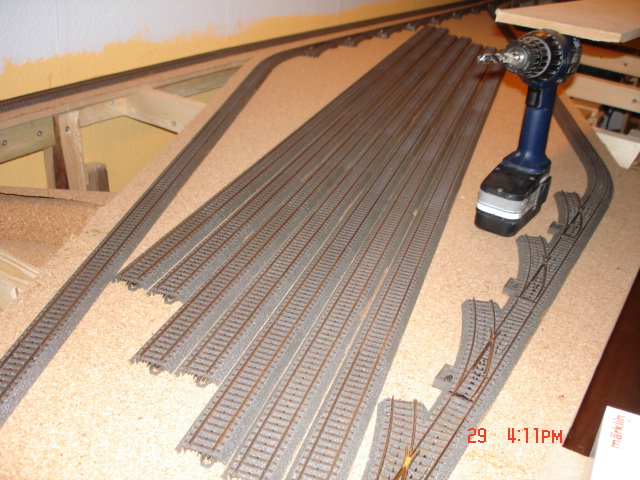

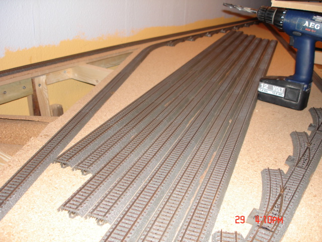

Hej Allesammen

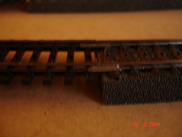

Som lovet en opdatering selvom det er sent. Jeg fik lavet en del denne weekend. Jeg fik dog ikke lavet det jeg gerne ville da jeg er løbet tør for skinner Øv Øv. Det var meningen at jeg fik lagt min banegård men det er ikke sket. Jeg mangler de sidste stumper før den kan gøres færdig. Jer er derfor gået i gang med den anden side hvor der også er en skjult strækning. Den er næsten færdig mangler at lave det elektriske. Det kan jeg hygge mig med indtil det kommer de sidste skinner.
Der ved den skjulte strækning ikke plads til overgangsskinner fra C til K men jeg fik et råd om at banke skidtet sammen. Det har jeg gjort. Jeg har fjernet de tunger der er på C skinnen og de små tunger på k skinnen. Jeg har efterfølgende slebet de første plastic sveller væk på C skinnen sådan at der er plads til lasken fra K skinne. Det virker perfekt og det kostede NADA, jo ET stk laske..... Tak for tippet
Jeg vender til bage med mere når jeg får lavet lidt igen.
Siden d. 8. februar har du virkelig fået lavet noget, især omkring hovedstationen. Kan godt lide du har tog i tre niveauer på et af billederne Tongue Glæder mig til at se dine videre fremskridt, det lover godt (og du har fart på modsat mig Smile )
Hilsen Dennis

Hej allesammen
Som lovet en opdatering men desværre lider jeg stadig under skinner der er i restordre. Jeg har dog lavet en lille smule. Jeg har monteret broen og lagt kork under de fleste skinner. El arbejde har der også været en del af (STOR DEL Evil ikke min gode side)
Har også benyttet tiden til at få ryddet lidt op osv. Det der mangler for at komme hele vejen rundt og teste den auto. blokeringssystem er 2 skinner. Vi kan så køre hele vejen rundt men der mangler stadig en del efter det. Hele service området og den lille sløjfe. Jeg holder jer opdateret så snart der sker noget igen.
Stefan
DSC00621
DSC00620
DSC00619
DSC00618
DSC00617

Shock VERY NICE Laughing out loud

Det må jeg nok sige. Det bliver et flot anlæg. Kan virkelig godt lide de forskellige niveauer på banen, og så får du vist dejligt lange kørestrækninger, herligt Smile
Hilsen Dennis

Hm... Er der ikke noget galt med den bro, som man lige kan skimte i baggrunden?
Ikke for at vaere nittetaeller, men...
I det mindste ifoelge sporplanen (som du naturligivis altid kan vaelge IKKE at foelge!) boer broen krydse den lille paradestraekning som gaar ned til den store skyggestation.
Som jeg ser det nu, er den forskubbet et stykke?!
Hvis du vaelger at de skal krydse hinanden, boer du (IMHO) ikke bruge en gitter-bro hvis du anvender buede skinner paa broen. (eller buen boer ihvertfald vaere MEGET bloed (r>=1m).
Maaske bedre en sten-bro eller beton-bro; Hvis du foelger planen, er der tre spor parallelt paa broen.
Desuden forekommer det mig at du har meget stor niveau-forskel mellem den lille paradestraekning, og straekningen med broen?! 10cm burde vaere rigeligt!
Haaber ikke at mine kommentarer er for kryptiske Wink

Stefan
Indlæg: 78
"hxmiesa" skrev:
Hej,Hm... Er der ikke noget galt med den bro, som man lige kan skimte i baggrunden?Ikke for at vaere nittetaeller, men...I det mindste ifoelge sporplanen (som du naturligivis altid kan vaelge IKKE at foelge!) boer broen krydse den lille paradestraekning som gaar ned til den store skyggestation.Som jeg ser det nu, er den forskubbet et stykke?!Hvis du vaelger at de skal krydse hinanden, boer du (IMHO) ikke bruge en gitter-bro hvis du anvender buede skinner paa broen. (eller buen boer ihvertfald vaere MEGET bloed (r>=1m).Maaske bedre en sten-bro eller beton-bro; Hvis du foelger planen, er der tre spor parallelt paa broen.Desuden forekommer det mig at du har meget stor niveau-forskel mellem den lille paradestraekning, og straekningen med broen?! 10cm burde vaere rigeligt! Haaber ikke at mine kommentarer er for kryptiske Wink
Du har ret med broen. Det er fordi dem havde jeg liggende. Ikke noget der skal blive der permanent. Jeg vil bygge broen selv men kunne lige bruge disse midlertidligt. (de er ikke monteret)
Broen vil jeg lave til sommer ved havebordet med en kold pilsner samt med den lille strækning.
Afstanden til den lille paradestrækning er som du siger i den høje ende. Jeg overvejede dengang en omgang mere på helixen men var "LAZY" og gjorde det ikke. Det kan dog stadig gøres.
Nu vil jeg bare køre lidt rundt med togene og inden der skal laves noget landskab overhovedet skal disse ting "trimmes"
Håber at det giver mee mening nu. Min plan er at holde mig så meget muligt til planen.
