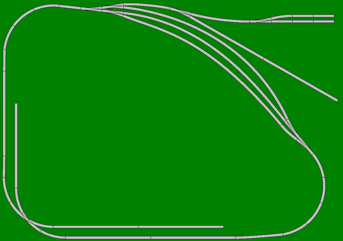

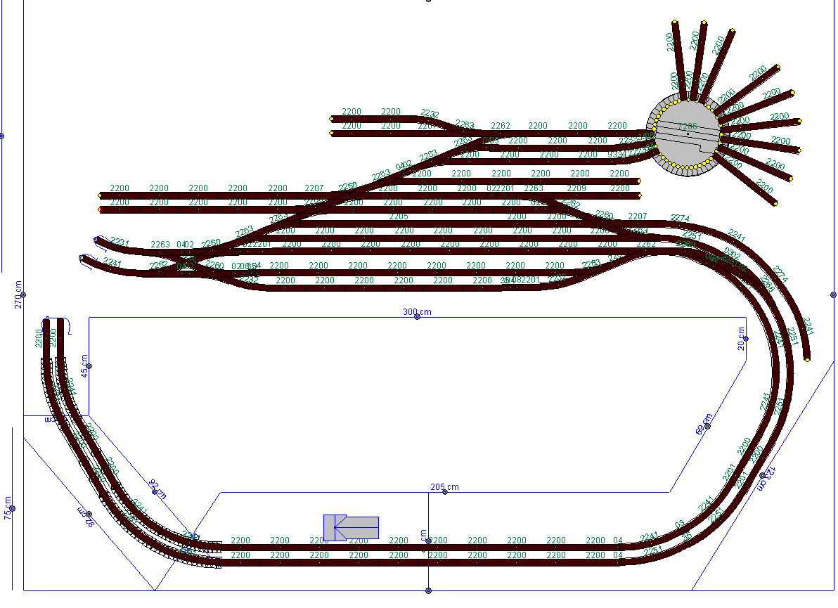

Hvem kan komme med nogle konstruktive inputs? Jeg har plads til dette anlæg, og med 2 Schattenbahnhof. Så jeg har god plads til gennemkørende godstog og store ic tog mm. Anlæget er epoke 5/6 men jeg er i tvivl om jeg måske har plastret anlægget med for mange spor ved stationsområde samt BW. Ideer modtages med stor glæde Laughing out loud

Kommentarer mere end ideer:
1. Tredje spor fra "neden" er ubrugeligt. Kommer du fra højre, skal du krydse ind over tog der kører ud mod højre, Kommer du fra venstre, skal du krydse ind over tog der er på vej ud mod venstre. Det vil sige at du kan kun have 1 tog i bevægelse, hvis du skal have sikre sporveje.
2. Godstog fra venstre side, hvor skal de holde henne, mens der overhales?
Du har ingen mulighed for at komme ud til højre andet end fra de 3 nederste spor.
3. Længeste spor på stationen (og dermed længeste tog) er 1,8 meter langt. Det er lokomotiv og 5 vogne - og så skal du virkeligt koncentrere dig om at standse præcist.
4. Epoke 5/6 - hvem bruger den gamle rundremise?
I dag er det næsten kun museumstog der bruger sådanne.
5. Gennemkørselsstation - hvorfor byggede man en remise der?
Remiser er som regel kun på rigtigt store stationer, eller stationer med omløs/tilslutning, hvor man har brug for nye lokomotiver. En lille gennemkørslesstation uden tilsluttende baner har sjældent store rundremiser.
Jeg er måske bare "skadet", men jeg ville nok vælge en station med færre spor, med derimod længere stationsspor. Den du har der ville (igen i mine øjne) være fin på en enkeltsporet hoved/sidebane med en tilsluttende side/privatbane med rigeligt godstrafik

På en gennemkørselsstation på dobbeltsporet bane bør strækningssporenes forlængelse være gennemgående. Du har fra venstre forbindelse til spor 2 og 3, fra højre til spor 3 og 4. Det er lidt det Klaus skriver som giver nogle ulemper.
I stedet for maskindepotet ville jeg bruge lidt plads til nogle industrivirksomheder som kan skabe lidt godstransport. Medmindre du holder fast ved epoke 6, for så er der slet ingen godstransport på jernbanen.

det kan godt være jeg skal drosle ned med spor og lave en enkelt sporet strækning.Drejeskive er udelukkende fordi jeg syntes den vil være "fed" med køreledning und das alles, men nok lidt skudt ved siden af rent realistisk. Kan være den skal gemmes væk til engang jeg får 40 kvm til tog Laughing out loud
Godt med nogle inputs for man kører nemt sig selv ind på en vej frem og har svært ved at se andre muligheder, det har jeg i hvertfald Smile

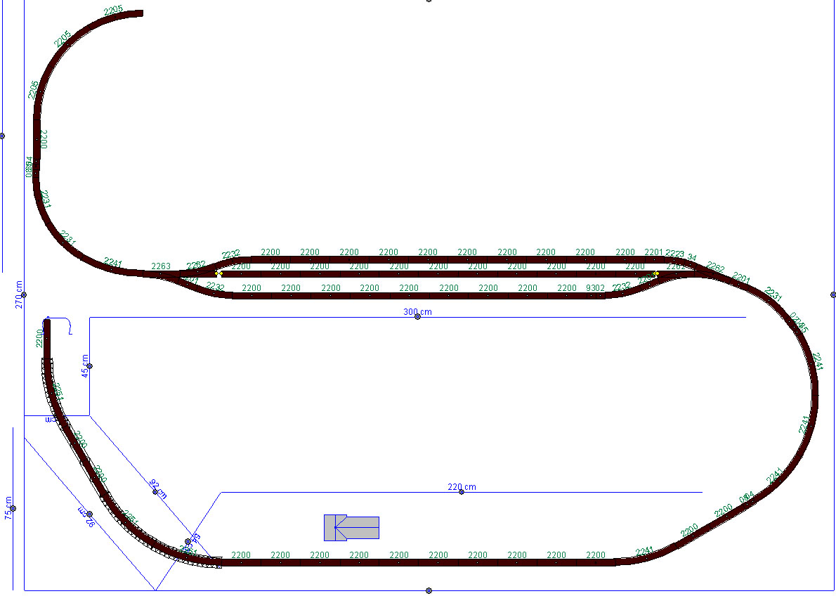

Her som enkelt sporet strækning, har i en ide omkring mere "fyld" med spor?

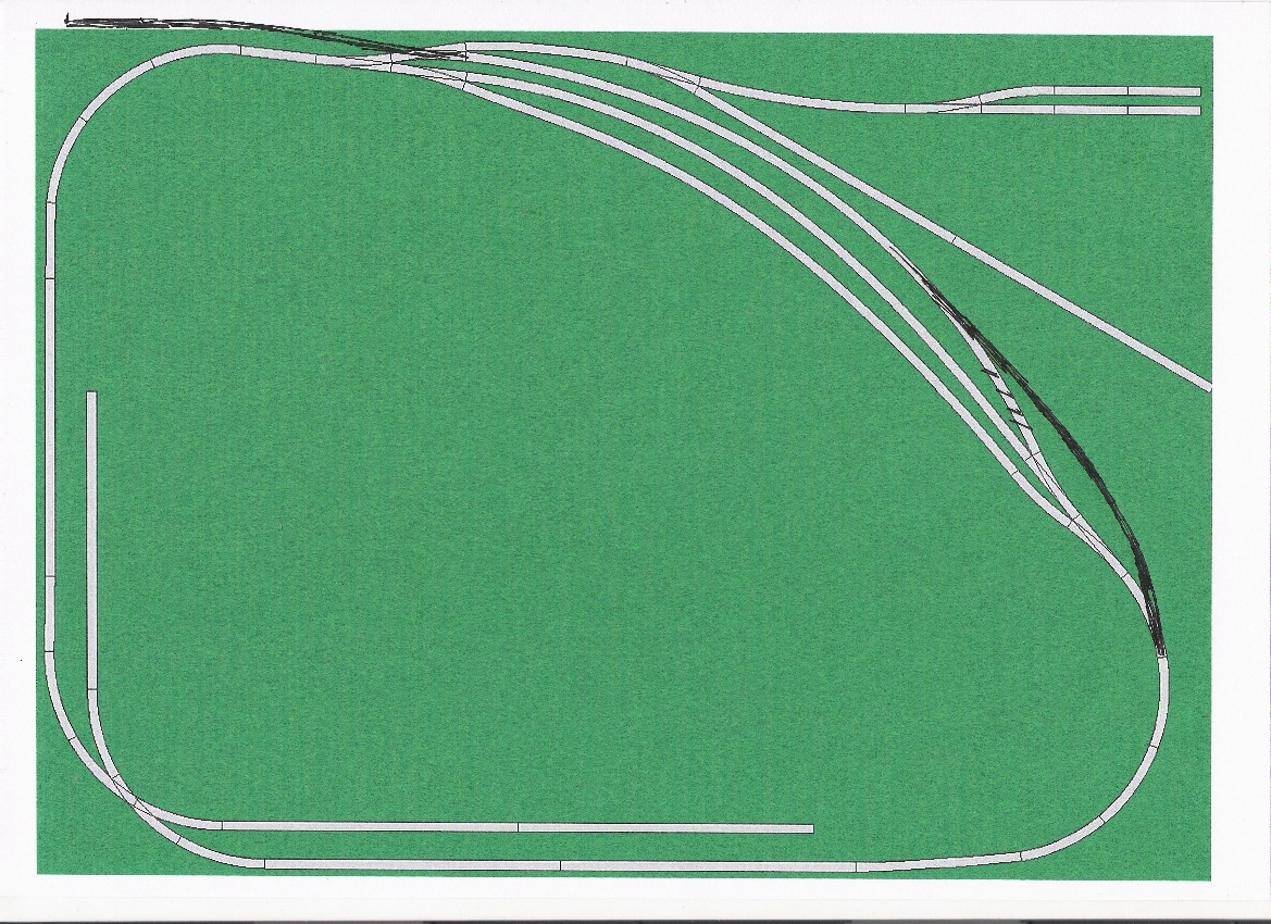

Udnyt rummet, gør dig fri at de snærende bånd, der hedder lige strækninger.
2,7x3,5 meter simpel enkeltsporet bane med buet mellemstation. På stationen er der stikspor til en fabrik og til et pakhus. 3 spor, heraf er det korteste 2,1 meter.
På strækningen kan man indæstte endnu en fabrik, hvis man vil, eller måske lade en sidebane slutte til stationen.

hej Busk
du kan også gøre det på denne måde
Moppe anlæg med mulighed for noget rangering hvis nødvendig og der kan så køres aligevel
spor 3 er blevet længere og sporenene mere retlignet igennem som Erik O foreslår
måske moppe vil rette til
evt lade strækningssporet svinge lidt
