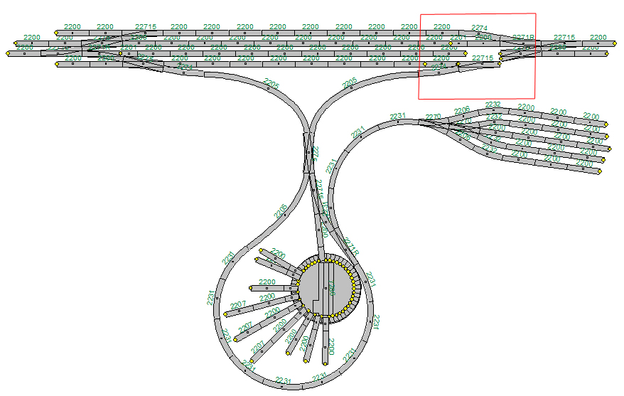

hej jeg er komme til et problem med min sporplan
du kan se det i den røde box
ønske også din mening om den og om jeg har laver nogen fejl
ser frem til at høre fra jer

Hej Michal
Jeg vil foreslå dig at forlænge spor 1 og 2 med et par 2200'er. På den måde får du mere frit imellem spor 3 og 4 og jeg vil næsten tro at spor 3 kan samles med 2 stk 2200. Spor 4 skal have en kurveskinne (den samme som i den anden ende) og en 2200. Jeg vil tro du får det til at passe på den måde.
Alternativt vil jeg da foreslå dig at udnytte de muligheder der findes i flexskinnen (2205) og du vil ikke have problemer med at få det til at passe.

Jeg kan se du holder 57 mm i sporafstand, så vil et 22716 (Sporskifte til højre) kunne løse dit problem, det skal evt. indkøbes. Spor til maskindepot kan justeres med flexskinnen.

har fåde lave en nye sporplan den her er ikke aktuel ellers tak
