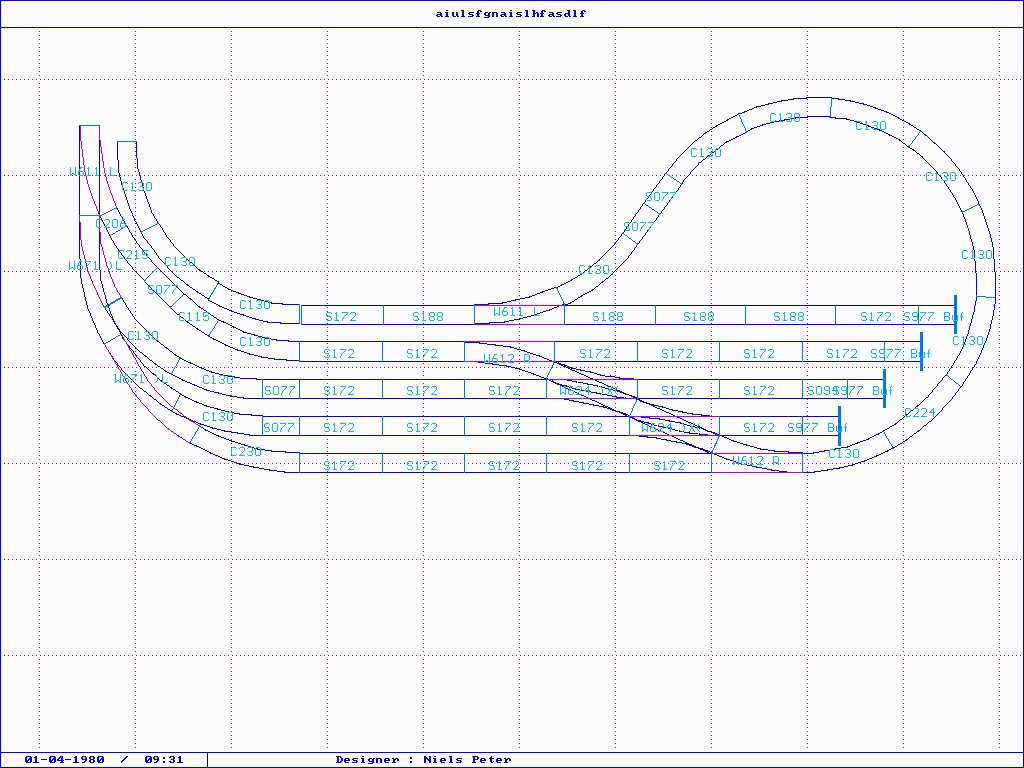

Jeg har en lang række vendesløjfer på en gammel PC - som jeg måske kan finde.
Foreløbig har jeg een, du kan kigge på . . .

Tusind tak for inspirationen. Det fik mig ud af det hjørne jeg var ved at male mig op i mht at få lavet vendesløjfer og stationsområde på meget lidt plads.
Hvis ellers jeg lige kan finde tid til det, så kommer der snart et eksempel på sporplan hvor jeg bruger nogen af jeres input
