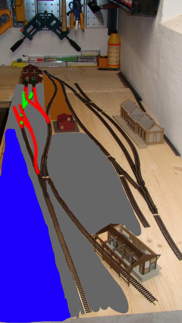

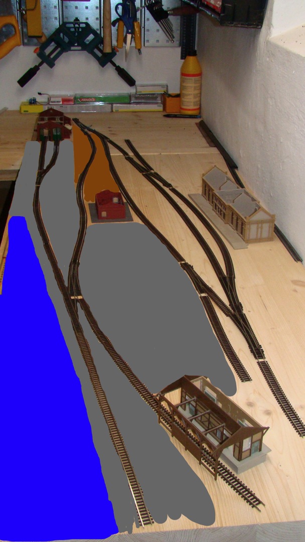

Har lavet et layout forslag til en mindre station - 3 spor til stationen hvor ét primært er til gods. Derudover er der et par godsspor til havnen, hvor der er 2 afsætningsspor. Til at starte med havde jeg 3, men valgte at sætte et lokomotivhus i enden af det sidste, for at have et sted til et par havne loks. Der vil også være et lokshed lidt længere ude end de spor jeg har lagt op, for at huse gods og passager loko´s som skal have en pause fra arbejdet.
Kom gerne med kommentarer, gode som dårlige , og gerne forbedringsforslag

Ser godt ud. Dog er jeg ikke så glad for de knæk forbindelsen mellem havnen og stationen laver.

Hej Mathias,
Har det lidt på samme måde, og overvejer at flytte udfletningen til havnen hen på "godssporet", for derved at få en pænere sporlinie ned til havnen.
Ellers er min store tvivl om det lokshed på havnen, for det spærer ligesom for det afsætningsspor, som jeg oprindeligt havde planlagt. Synes bare det virker mere rigtigt at mine havne loks, har "hjemme" på havnen, og ikke lidt ude på hovedstrækningen.

Var det nogen idé at ændre lidt på sporene ifm. remisen og havneområdet? Så ville du have en separat adgang til remisen samt omløbsmulighed på havnen.
Rødt = Nye spor
Grønt = Tidligere (nu slettede spor)

Det var i hvert fald en mulighed!!! Havde jeg ikke lige overvejet.
Ved så ikke lige om jeg synes der bliver for meget spor, hvis jeg laver det passing loop på áfsætningssporet, det må jeg lige få kigget på når jeg kommer hjem.
