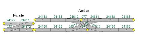

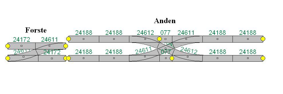

Jeg håber i kan hjælpe mig med et mindre problem jeg er løbet ind i med mine C-skinner. Kan ikke få det til at passe sammen.
Bredde mellem den første 77,8
Bredde mellem den anden 119,9
Håber i kan hjælpe da jeg er ved at lave S-Tog layout
Mvh. Sebastian Leo Forring

Du kan trykke på endepunktet af en skinne og vælge automatisk forbindelse og derefter trykke på et andet endepunkt på en anden skinne og få Wintrack til selv at beregne hvad du skal bruge.

Ander ikke hvad det hedder på tysk. har aldrig haft tysk så er helt blank

Højreklik på den gule "prik" i enden af skinnen og vælg "Gleise autom. verbinden" og tryk så på den gule prik hvor sporet skal ende, så kommer der et vundue op, hvor du kan vælge om der må være S kurver eller ej og så trykker du "Suche fortsetzen", så alt efter hvor meget afstand der er imellem, så får du forskellige muligheder.

mange tak for rådet

Alternativt kunne du kigge i Märklins glimrende katalog der viser eksempler på hvordan spor-geometrien kan sammensættes.
Selv har jeg ofte fundet hjælp i K-flex-skinnen, som jo kan tilpasses til ukurante længder, da jeg lavede en del af sporplanen til NJMK.

Alternatvt kan du droppe diamantkrydsningen - den fylder meget ...
God fornøjelse med projektet.
