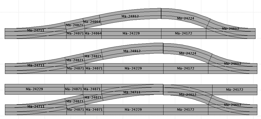

En helt anden ting: du er jo ekspert i c-skinner. Har du et bud på hvordan man lægger to parallelle spor forbundet med almindeligt sporskifte i den ene ende og slankt sporskifte i den anden?
hxmiesa
Software Engineer
Bilbao Spain
Indlæg: 1.003
Hvis du har et nyere katalog, er netop denne forbindelse vist. Hvis du ikke har mulighed for at finde det, skal jeg gerne skrive det her, naar jeg kommer hjem!
(Mener at huske at du skal saette to 24071 i forlaengelse af hinanden paa afgreningsporet; dette vil give den "normale" parallelsporsafstand.)

Ok, jeg har nu ellers fundet meget inspiration i din "tips og tricks" side som er fuld af c-skinner
Ja ... det er korrekt med at slanke sporskifter plus en ekstra 071 giver samme afstand som de almindelige sporskifter.
Faktisk synes jeg det er ret sjovt, hvor langt man rent faktisk KAN nå med C-skinne-programmets alt for få skinner. Der er lidt kabale over det ... nærmest en sport i sig selv.

Nå, jeg for ud til kystbanen og lod dankortet tage øretæven som en mand. Og så røg der en vogn med ned i kurven... ups.
Se problemet er jo ikke kun at få afstanden korrekt, men også at få de to grene af sporskiftet lige lange så det passer.
Jeg har bikset mig frem til følgende:
Slankt sporkift. På den buede gren: 071 - 064 - 229
På den lige gren: 071, 064, 912
jeg er faktisk lidt i tvivl om det passer 100% men det hele kan jo gi sig lidt og det ser nogenlunde lige ud alt sammen når man kigger ned langs sporene.

Prøv lige med
071 071 229
071 071 912
071 er den "magiske" skinne som løser alverdens puslespil i C-skinneproblematikken.
