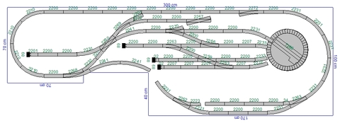

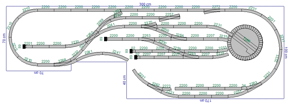

Jeg har et ældre tegneprogram der hedder Designer 7.0 men kan desværre ikke få det til at virke på min nye PC med Vista. Oups Alle spor ( K spor ) + mål fra Märklins katalog har jeg ellers tegnet ind i Designer på min gamle bærbare ( Windows XP ). Jeg har i mellemtiden opgivet efter jeg har anskaffet mig Märklins TRIX program og har forsøgt at få noget til at ligne en sporplan. Jeg er klar over, at der skal foretages en del justeringer og bl.a. kan jeg ikke få tegnet pladen 100% korrekt med diverse skrå hjørner, men ideen er først og fremmest at få et overblik over hvad der er at gøre godt med. Man vil jo gerne have så meget med som muligt.
Pladsen er trang i mit hobbyrum af hensyn til andet grej ( modelfly o.l.) men man må nøjes med det man har og udnytte pladsen bedst mulig. Kriterier til banen: godt 3 kvm - pladen skal kunne slås op på væggen - man skal kunne nå rundt om den. Opslået skal min. "spillerum" være 10 cm langs væg, af hensyn til evt. små lave bygninger. Der bliver lavet en bred liste på de 10 cm og på den hængsles pladen ( krydsfiner ). Lokomotiver – alle danske - skal primært være "mindre" dampmaskiner samt diesel og rangerlokoer af hensyn til "snævre" banekurver kan jeg forstå.
Er der for urealistisk ? Jeg tager meget gerne imod kommentarer/kritik/synspunkter/forslag.

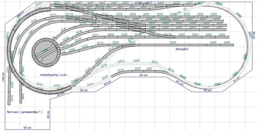

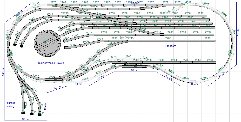

”Nybegynderen” er kommet et stykke videre og har efter anskaffelse af WINTRACK lavet et udkast ( et bland utallige > 20) til en påtænkt sporplan med K-skinner. Ambitionsniveauet med at få så meget som muligt med afspejles forhåbentlig og efter mange gode råd fra Claus har jeg så godt som muligt fulgt disse bl.a. med at undgå de korte og de buede sporskifter og samtidig holde mig så vidt muligt til min. R4 kurver (2241). ( underbanen med sløjfe er også med 2241) Jeg vil udelukkende køre epoke III og muligvis indsnævre det yderligere lidt senere i processen.
Jeg vedhæfter to sporplaner hvor den eneste store forskel er ”brosporet”. Her var det påtænkt, at for at få så meget med som muligt kunne der løbe et/flere små spor under broen ind til f.eks. noget garage anlæg, men vil der ikke være problem med at overholde max 4 – 5 % i stigning og derved kan der ikke føres spor under og opnå frigang for materiellet ?
Derfor er der en ver 3 med hvor jeg har sløjfet broen men i stedet har fået sneget en hel del ekstra spor ind. Denne model synes jeg selv er bedre MEN jeg har så måttet benytte et af de krumme sporskifter – desværre – for at få det til at stemme. Det er vel ikke umuligt at køre på disse ?
For en ”ekspert” vil det måske synes at være en komprimeret sporplan og med alt for mange spor. Det er dog også en foreløbig skitse. Alle spor på banegårdsområdet skal justeres for at slutte ens med stopbom, så indtil videre er det kun en skitse. Jeg modtager meget gerne kommentarer / synspunkter og forslag til ændringer og forbedringer. Det skulle gerne fremgå at ideen med det vil være at have et banegårdsområde, en drejeskive + lille remise samt et nogenlunde rangerområde. Stort anlagt landskabs osv. er ikke lige sagen for mit vedkommende. Hvordan man forbinder ind til remise har jeg ikke fundet ud af endnu så derfor er disse spor ikke ført ind korrekt.
4-5% stigning er alt for meget.
TBS
pensionist
Indlæg: 262
Alt om bro er hermed droppet. Tak.
