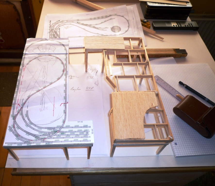

Jeg har syslet med R/C skalamodelfly i 45 år og har derved en del balsatræ samt X- finer. Jeg har så gjort det, som du kan se på vedhæftede billede, bygget en 1:10 grov skalamodel af selve rammen og får derved en god 3D arbejdsmodel at arbejde ud fra. Printet fra WINTRACK – som er 1:10 – lægges så over på modellen. Der kan saves, skæres osv. i det tilfælde man skal lave flere niveauer. Med lidt cyano tager det ca. et kvarter at bygge en sådan model og ønsker man det kan bygge en i skalforholdet f.eks. 1:20.
Blot en ide.

Tak for de gode input - det med blyanten og diverse linealer er jeg med på - det var skridtet videre for at få et tegningsgrundlag der er rimeligt præcist, så udskæringer kan laves i garagen og ikke i lokalet
Super ide, den snupper jeg sgu - jeg har downloadet en demo af wintrack, så må jeg se at finde ud af "skidtet"
