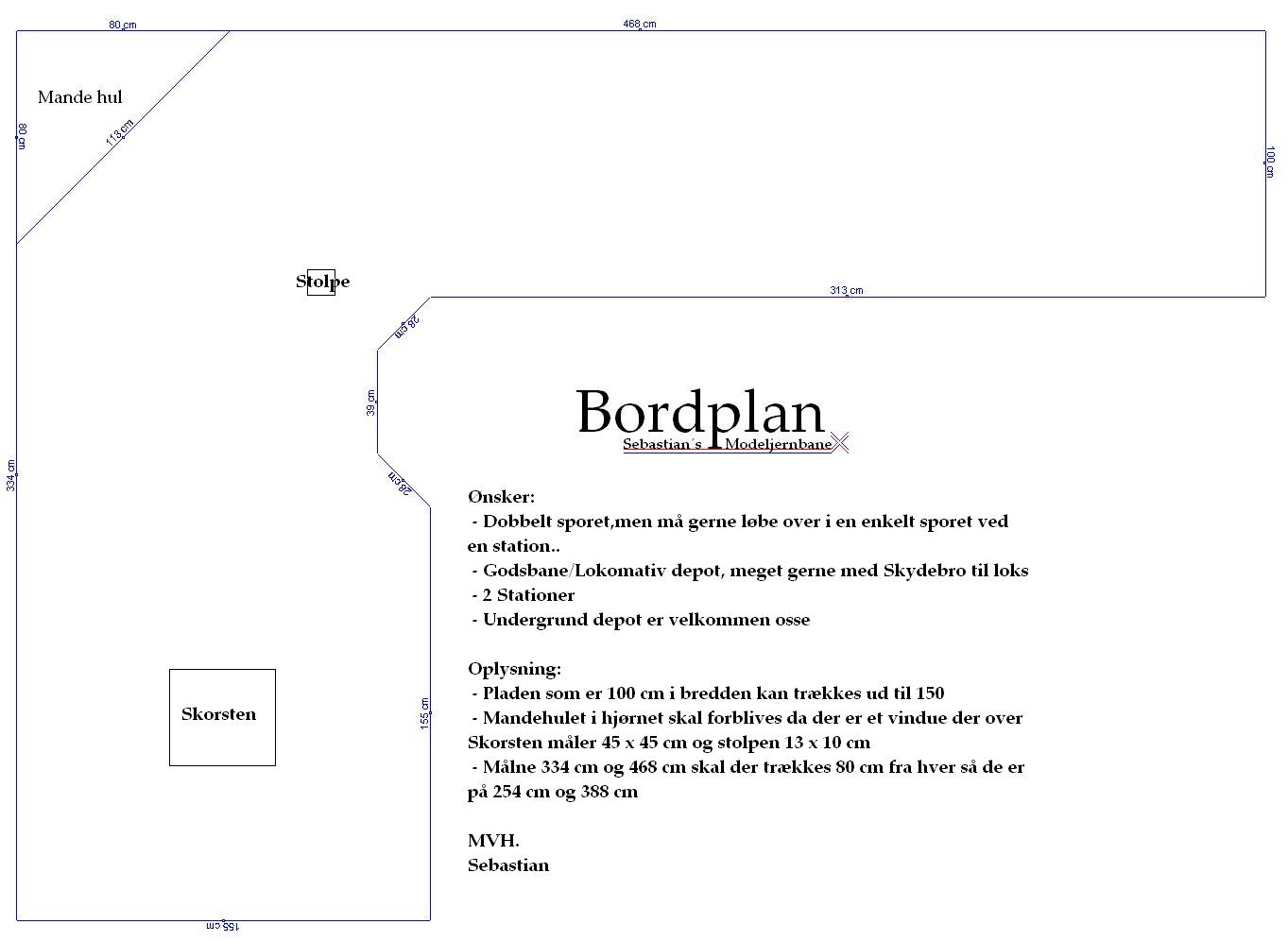

jeg har prøvet flere forskellige sporplaner i wintrack, og er løbet tør for ideer til at lave min sporplan. ved jeg har et andet forum med det i men håber ikke det gør noget jeg har lavet et nyt. :!: :!:
Har prøvet og lave en bane med slanke sporskift og store kurve sving men syntes bare ikke jeg kan blive helt tilfreds med de planer jeg kommer frem til. så derfor ville jeg høre om nogle her inde kunne komme med nogle gode ideer til min spor plan.
Så hvis du er god til det med at lave sporplaner og kunne være frisk på at hjælpe en som ér mindre god til det ville jeg meget gerne bede om din hjælp, har smækket et billede af min bordpland ind som billede
Mvh. Sebastian Leo Forring

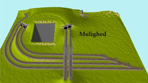

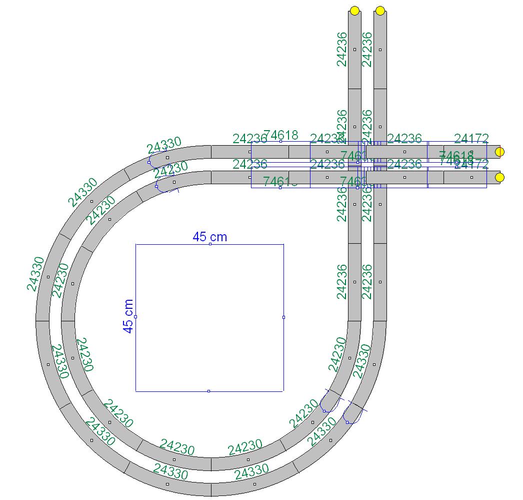

Tænkte på om man evt. kunne bruge sådan en mulighed som denne.
evt. i et hjørne af banen hvor man placere den.
