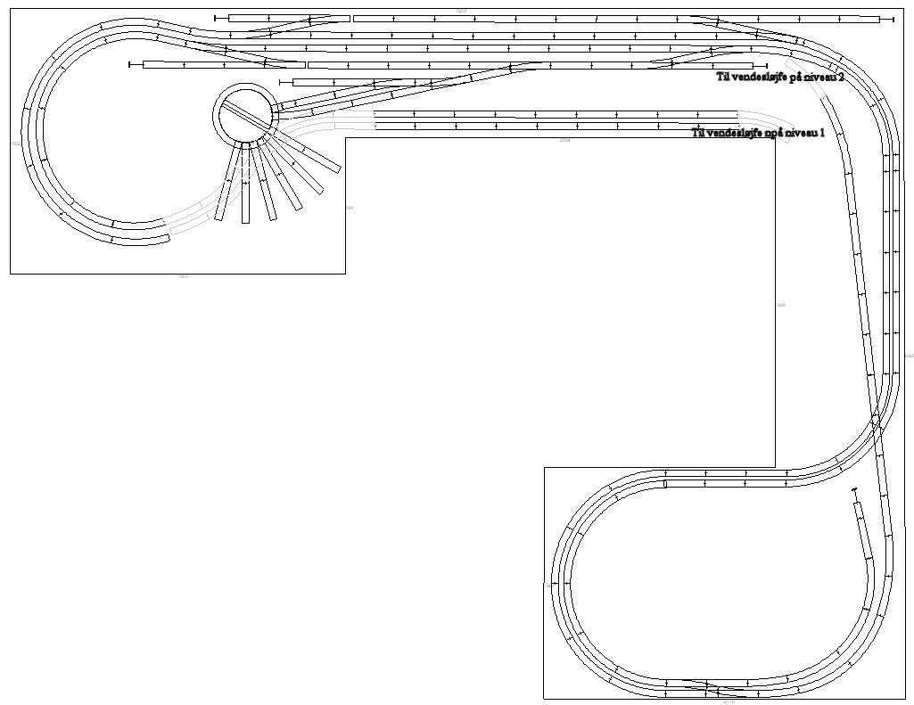

Så fik jeg noget der ligner en sporplan klar, der mangle endnu nogle spor i og omkring drejeskiven, samt ved containerterminalen, som kommer til at ligge lige ved...
Planen har lidt forkerte højder på nogle skinner, men gad bare ikke rette dem :oops:
Men hvad mener du om planen :?:

Så fik jeg noget der ligner en sporplan klar, der mangle endnu nogle spor i og omkring drejeskiven, samt ved containerterminalen, som kommer til at ligge lige ved...Planen har lidt forkerte højder på nogle skinner, men gad bare ikke rette dem :oops: Men hvad mener du om planen :?:
Hej Peter,
FLOT!!! - med en masse synlige strækninger.
Men er nogle steder der er hvor der er svært at se sporet (under remissen og stationen) - kan du poste "lag" planer ???
Hilsen Thomas Laughing out loud

Ja her kommer den så i lag opdelt

det er godt nok en fed bane du har tegnet der.
der er jo en masse mulighedder for at se forskellige togstammer på stationen.
jeg kunne godt finde på at stjæle lidt fra den tegning til at ændre lidt på min egen bane. hehe
det er først her på det sidste at jeg har luret det med hunde benet så toget ikke altid kommer samme vej ind på stationen.
Flot Killer p den sidder bare lige i øjet nu er jeg spændt, på din foto serie på hjemmesiden. så jeg/vi kan følge med i din op bygning. evt ville det være fedt, hvis du for et webcam på online .lidt a la hamborg kan du det ???? mvh Tmjbk

Hej killerp
Jeg syntes det er en rigtig flot bane du har tegnet, og særligt indkørslen til stationen kan jeg godt lide.
Mine umiddelbare kommentarer vil være:
1: skyggestation på mellemste niveau også, evt. bare 2-3 holdespor.
2: hvis du ikke laver tunnel lige efter stationen på den dobbeltsporede strækning syntes jeg der vil være bedre mulighed for en paradestrækning.
3: i hjørnet ind mod væggen ved den en-sporede indkørsel til stationen kunne du måske lave mande-hul og derved kunne du trække kørearealet lidt ud i rummet. Derved kunne du få lidt flere muligheder for at lave "buer" på paradestrækningen.
Måske kan du bruge det til noget.
Vh. Pluto

Jeg vilo ikke blot ige "nej hvor er den flot" som alle andre, men foreslaa hvor der boer optimeres, omend jeg ved at det er svaert p.g.a. pladsforhold...
Stationsporene boer vaere laengere. Isaer det nordligste omloebsspor er alt for kort.
Jeg tror at containerkranen er for langt vaek, eller du har maaske aldrig brug for en "hjaelpende haand" dér? -Maaske drejskive og container kan bytte plads?
Paradestraekningen er i princippet god, men den ligger ligesom for taet paa stationen. Det ville vaere bedre hvis toget var lidt laengere om at bevaege sig mellem paradestraekning og station. (Evt. holdende for roedt signal i skjul).
Den enkeltsporede straekning mangler ligesom lidt mere frit loeb, men du vaelger at bruge pladsen til drejeskive og container. Det er jo prioriteter... Wink
I det hele taget ses det klart at planen lider af for lidt dybde, da gangarealet tager for meget. Jeg tror... at det hele ville blive noget paenere og mere idyllisk, hvis du barberede flere skinner vaek. -Men derved jo ogsaa kedeligere at koere med for dig...
Jeg vil tillade mig at henlede din opmaerksomhed paa en bane som tilbyder MEGET kompleks trafik paa en MEGET begraenset plads;
http://hoexbroe.tripod.com/train/id35.html
-Fordi den viser nogle af de krumsping man kan vaere noedt til at goere;
Simuleret "falsk" dobbeltsporet hovedlinie.
Sidebane med R1 kurver hvor saa ikke ALLE tog kan koere, men det kan de jo saa paa andre dele af anlaegget.
Komplicerede forbindelser mellem anlaeggets hoved-dele, for at give illusion af realistisk koersel. Med computercontrol bliver anlaegget ligesom "stoerre end det er", hvis du forstaar mig?
Nu er jeg så lig nul, når man snakker sporplaner - så derfor er det måske nok en kommentar som alle andre.
Jeg synes det er ser ud til en OK sporplan killerp her har fået lavet. Selvfølgelig kan der komme forbedringer til alt - på anden måde sagt; der er fordele og bagdele (ulemper) ved alt. Smile Det er der også hvis man vælger sporplan X eller sporplan Y. Smile

Jeg har selv haft et øje til den plan du linker til, og vil da prøve at lave min plan om efter div. forskrifter som er nævnt her i tråden, men syntes ski godt nok det er svært, men den plads jeg nu engang har Wink

hej Killerp faldt over dette link http://www.floodland.nl/aim/wberg_sporenplan_1.htm mvh Allan
Mvh Allan

Ja kender godt dette utroligt flotte anlæg, men desværre er det også meget stort, om det skulle bygges i C skinner og med slankesporskift Crying
Men som det ses på min side, er jeg så småt gået i gang med at skære plader, og lægge skinner løst derpå..
Jeg har ændret en del på den oprendelige sporplan, så jeg nu få plads til en "Nørreport" station, det har jeg altid ønskede mig, siden jeg så Dale Schultz videoen, med hans undergrunds station..
Og en sporplan for den lille ombygning, har jeg desværre ikke lavet Wink
Da jeg så hans video for nogle dage siden, fik jeg samme ide Laughing out loud Men husk nu at sporene på Nørreport ikke ligger i ballast Wink
Hilsen Dennis

"DennisTR" skrev:
Ja man kunne overveje at bruge K skinner på denne lille strækning, men da jeg ville lægge plade helt op til kanten af c skinnen, lige netop i dette område, så burde man kunne farve c skinnen, så den falder ind i cenment miløjet

Ja det burde være muligt. Nu ved jeg ikke hvordan sporene var lagt før i tiden, men i de sidste ca. 20-30? år har de ligget direkte på betongulvet med nogle gummimåtter under svellen, som iøvrigt er af duo-blok typen. Det bliver interessant at se dit resultat. Førhen var Nørreport jo en flot station med højt til loftet og med vælvinger, slet ikke som vi kender Nørreport idag :!:

Den bliver nok mere ala idag, eller som jeg skrev i mit indlæg "ala" nørreport, tror det er svært at genskabe nørreport, uden at tage div. bygninger med på "1 sal" og det har jeg slet ikke plads til Wink
