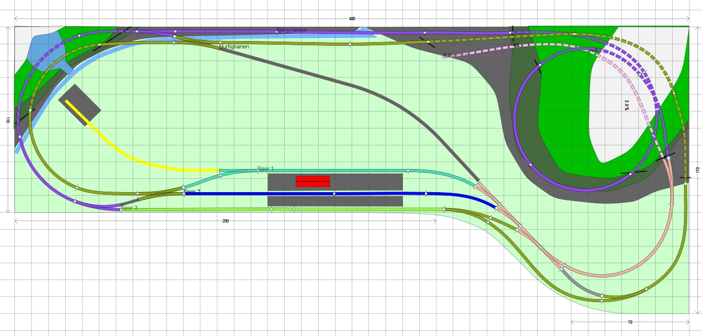

Jeg har prøvet en del tegneprogrammer, og synes at AnyRail er godt til nybegynder. Man kan begynde at bruge det med det samme uden at granske hjælpefil eller demoer. Men det bedste er at den har Tillig Elite skinner med i biblioteket, noget som mange andre programmer desværre ikke har. Også flexskinner som når man bøjer dem vil programmet fortælle om radius bliver for skarp. Den kan bruges til at lave easements hvor man bare opgiver radius og længde. Højde kan låses fast i skæringspunkt og dernæst angiver man højden på en anden punkt længere henne på banen, med maksimum stigning. Programmet beregner højden på mellemliggende punkter, og angiver stigning i prosent for hvert skinnestykke. Hvis der ikke er tilstrækkeligt med bane til at opnå angivne højde vil det sidste skinnestykke få forhøjet stignings procent.
En ulempe er at der er ingen 3-D tegning, så man har svært ved at få rumlig følelse for banen. En mere erfaren bruger ville nok kunne visualisere banen uden brug af den egenskab. Med henblik til at der kun står 50 dele til rådighed, er det nok til at få følelse af om hvorvidt du er interesseret at bruge de 300 kr. som programmet koster. Man kan iøvrigt sagtens tegne kompliceret bane op i mindre stykker af max 50 dele. Disse ting gør at jeg synes programmet er udmærket til nybegyndere som mig selv. Jeg vedhæfter tegning af en lille bane som jeg arbejder på, tegned i AnyRail. Hvis i har forslag til banen, eller helt andet layout på det angivne areal må i meget gerne kontakte mig.
ps. man kan tegne lige så mange streger som man har lyst til, til erstatning af bane stykker. Eller notere skinnestykers skærings punkte i x,y coordinater, og tegne linje mellem dem.
Mvh. Áki
try7a-cut
Ovre i højre side bliver der godtnok tæt i alt det der skal op og ned.....
