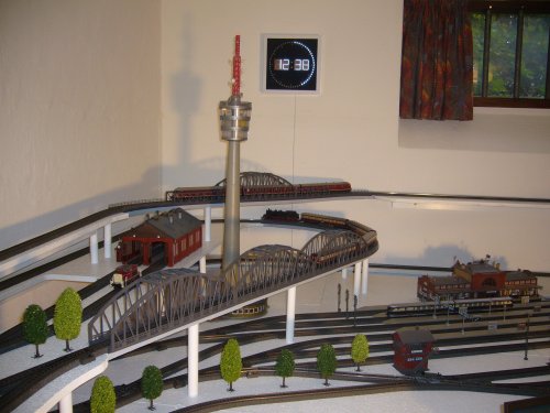

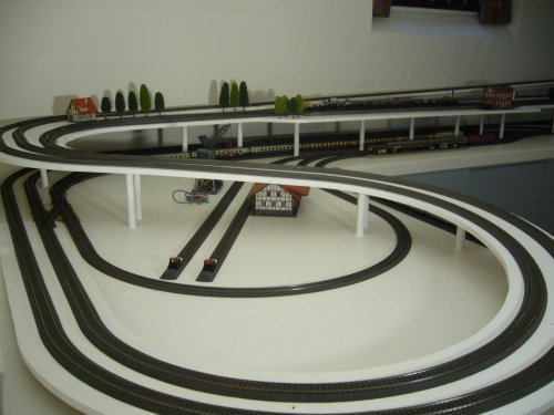

En kort update Cool
Tilpasset sporplan for den nu udvidede skyggestation.
og et par billeder af det færdige resultat...
Med udvidelsen kan jeg have op til 32 togsæt aktive på anlægget. Selve skyggestationen styres udelukkende af WDP og har plads til 19 togsæt.

Dejligt at se den skyggebanegård blev til noget, har jo læst om den meeeeget længe efterhånden Wink
Håber da også du snart laver en ny video, så man få lov til at se den mangfoldighed din bane efterhånden kan byde på, med så meget skyggebanegård

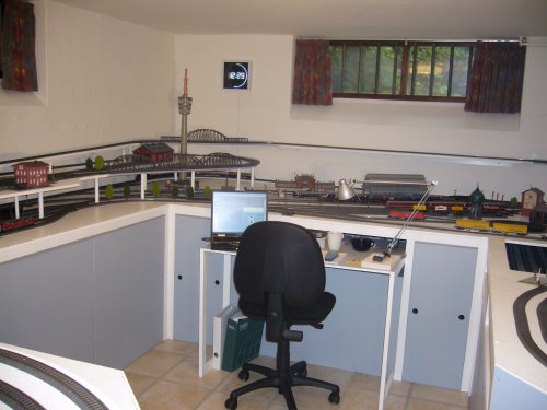

Jeg har tjekket photoalbum på dine hjemmeside og må sige tillykke med dit dejlige hobbyrum med indhold.
Det hvide look virker delikat uden at i mine øjne at være for sterilt.
Jeg har et par konkrete spørgsmål:
- Har du skruet skinnerne fast eller ligger de blot løst?
- Har du gjort noget særlig ved ydervæggene?
Jeg har som du en fin, tør kælder med varme. Hos mig kræver ydervæggene dog fri ventilation, medens jeg kan se du har skabe (og dermed lukket rum) på ihvertfald den ene ydervæg.
Jeg overvejede selv at lægge en udvendig isolering, men klarer mig altså fint når blot der er lidt ventilation.
- Du anvender nogle steder mindste radius (R1) og kurvesporskifter. Betyder det, at du stort set alene kører Märklin? Har det givet anledning til fravalg eller returnering af lok/vogne?
mvh niels peter

@Peter: For dig der også færdes på marklin-users er der nok ikke meget nyt i indlægget Cool Er rimeligt arbejdsramt for tiden så der er desværre ikke så meget tid til MRR som jeg kunne ønske. Vi får se...følger i øvrigt også dine anstrengelser tæt.
@Nipe: Tak. Er selv meget tilfreds med resultatet og føler at træer og de få bygninger netop bryder og giver den rigtige balance. Anlægget er jo som bekendt først og fremmest bygget med digital styring og automatisering for øje. Har forsøgt at holde anlægget så "åbent" som muligt selvom der er knap 200M skinner.
Efter mange overvejelser valgte jeg at benytte MDF plader. For at reducere støj har jeg beklædt så pladerne med kork og efterfølgende malet med plastikmaling. Skinnerne er lagt løst men ligger godt og fast selv på ramperne.
Nej. Rimelig tør kælder. Fik sat ekstra stor radiator op (under bordet) og pga. op og nedkørsler er "skabene" ikke lukkede og der er fin ventilation. Har endnu ikke haft problemer. Overvejer at måle luftfugtigheden og måske sætte en affugter op.
Benytter kun R1 i skjullte områder (mere end 30% af anlægget er skjult) pånær i kurveskifterne. Jeg kører primært med Märklin, men også Roco og Fleichmann. Ingen problemer so far. Har et sæt rense og støvsugervogene hvor jeg har måttet sætte en kortere slæbesko på. Og så har jeg et IC3 fra Heljan som ikke kører godt og er henvist til vitrinen men om det skyldes R1 eller bare dårlig kvalitet skal jeg ikke kunne sige...
Der er dog et par ting jeg har fortrudt. Kryds- og kurvesporskifter i skjulte områder er ikke optimalt (ja,ja Henrik Wink ). Ville ønske jeg ikke havde fravalgt luftledninger. Er stort set umuligt at eftermontere :? (gør jo nok på et tidspunkt et forsøg alligevel...) og så kan man ikke få skjult opmarchering nok.
