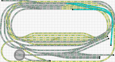

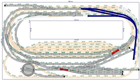

Hej alle sammen
Har lavet denne her sporplan og vil meget gerne høre jeres mening.
Jeg har lavet planen efter en ande plan her fra sporskiftet, bare lavet den større og med c skinner i steden for.
Er lidt i tvil med hensyn til spor krydsningerne (markeret med rødt)jeg tænker på kørsels retninger.
sporplan c skinner 405 x 230 skjultbanegård
sporplan c skinner 405 x 230..
sporplan c skinner 405 x 230 2 lag.

Den ser rigtigt spændene ud, meeeeen i det omridset område på min vedhæftede billede, få du kæmpe problemer uanset hvad, stigningerne bliver ganske simpelt for kraftige.
Vedr. krydsene, ja så mangle der en englænder i c skinne serien, løsning vil kun være at bruge 2 sporskift i forlængelse af hinanden, desværre

Hejsa cmq
Spændende plan med gode kørselsmuligheder.
Jeg tror dog, du vil få kraftige problemer med at realesere de 2 sporkrydsninger, jeg har omkredset nedenfor med rødt.
Hvorfor skriver du det ? Der er da 24624: http://maerklin.de/de/service/suche/details.html?page=&perpage=10&level1...
Kresten
killerp
Fotograf
Indlæg: 2.238
Hvorfor skriver du det ? Der er da 24624: http://maerklin.de/de/service/suche/details.html?page=&perpage=10&level1=2341&level2=2346&art_nr=24624&search=1&era=0&gaugechoice=2&groupchoice=3&subgroupchoice=15&catalogue=0&features=0&searchtext=kreuz&backlink=/maerklin.de/de/service/suche/produktsuche.html
Jo det er som rigtigt nok, men nu har Christian tegnet dem ind som slanke kryds, også passer resten af geomatrien ikke med 24624.
Så det jeg mener med det mangler, er den ikke findes i den slanke serie Wink

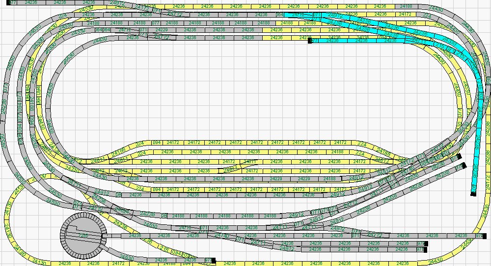

Hej allesammen.
Tusind tak for tilbage meldingerne.
Jeg vil prøve at skifte de slanke kryds spor ud og samtidig beholde de slanke sporskifter.
Med hensyn til nedgangen til vende sløjfen må det kunne lade sig gøre at lave en ordentlig stigning der ikke er for stejl.
Hvis der er nogen der skulle være interreseret i sporplanen i wintrack fil sender jeg den gerne.

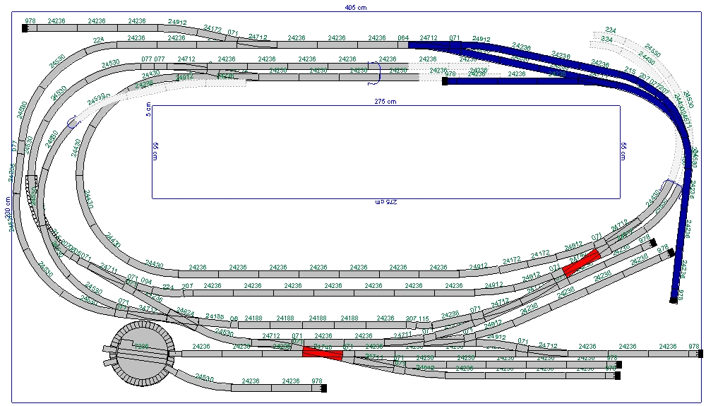

Jeg har siddet og arbejdet lidt på sporplanen og der er hvad der er kommet ud af det
Sporplan 405 x 230
Mvh Peter

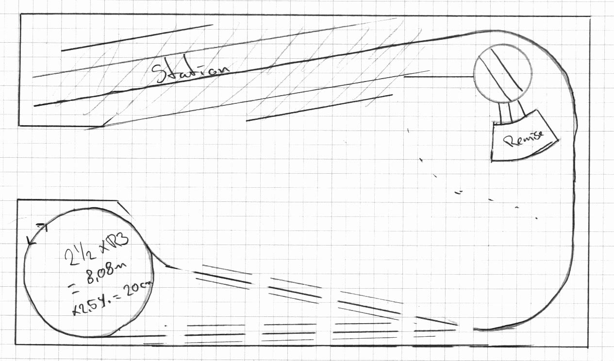

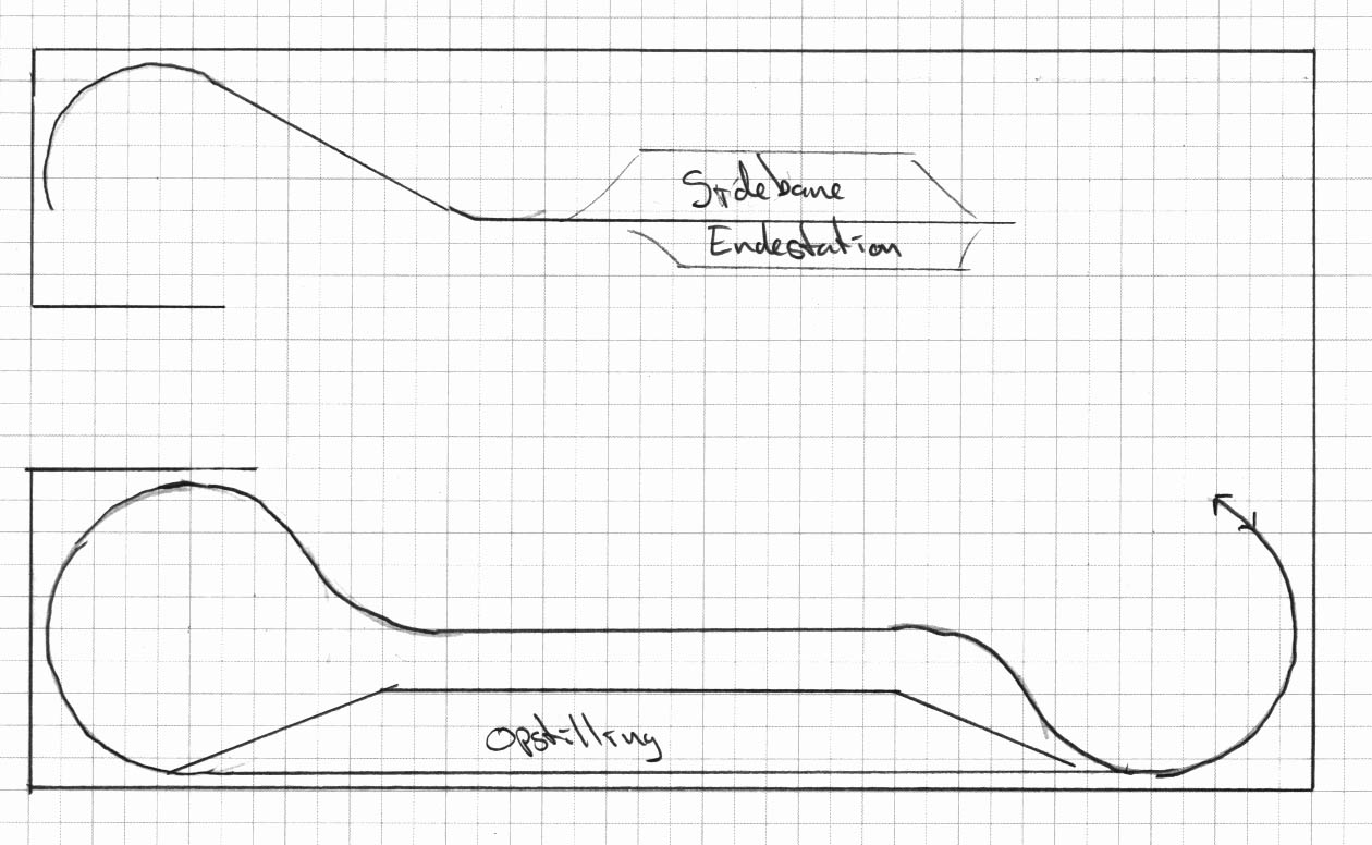

Jeg vil kaste en grovskitse du kan arbejde videre ud fra. Den er i 3 etager og jeg vil knytte et par kommentarer til hver etage.
Først og fremmest er det en enkelsporet bane, så der er ingen "kørerundtrafik", men der skal tages hensyn til modkørende tog. Der er "indgang" til midten af banen i venstre side, hvor meget plads der er inde i midten til at komme rundt på, afhænger af, hvor store stationer du ønsker. Banen er lavet, så den også kan ses udefra. JEg har tegnet meget i rette linjer. Du skal tage det som et fingerpeg i hvilken retning sporet kan føre, men du kan sagtens ligge bløde kurver ind på "ligeudstrækningerne", så de giver mere landskab.
Aftanden mellem øverste og mellemetagen er 20 cm, vil du have mere, lægger du bare flere vindinger ind i sporspiralen. 2,5% stigning med R3 giver 8 cm afstand.
Afstanden mellem bundetagen og mellemetagen er ikke så høj, da bundetagen kun indeholder opstillingsbanegården og da sidebaneendestationen ikke har noget over sig i mellemetagen, kun en bro/dæmning.
Topetagen har en stor banegård "øverst", der ender ud en en R4 bag drejeskiven og igen til en R4 kurve nederst, hvor der enten skal køres langs bagkanten eller skrånes ind over hen til spiralen i nederste venstre hjørne. Uanset hvilken vej du vælger er der basis for en stor bro hen over etagen nedenunder.
Mellemetagen starter med din R3 sporspiral i nederste venstre hjørne (hvilken vej du komer ud af spiralen bestemmes af top etagens placering af broen), krydser ud enten i et stykke landskab, eller en mellemstation, hvor der kan laves togkrydsninger og drejer så i højre side op til en stor bue. Her går der et stikspor fra mod venstre over en bro og gennem en R2 kurve og under sig selv igen. R2 kurven er lille, hvilket ikek harmonerer med dit ønske om store kurver, men dette er en sidebane der befares med korte tog og helst gerne også et par skinnebusser. Evt kan det tænkes at det er en industri man henter vogne hos med et rangerlokomotiv.
Underetagen (bund) har førnævnte station/industri og en R3 kurve fra mellemetagen der går over i en opstillingsbanegård med vendesløjfe

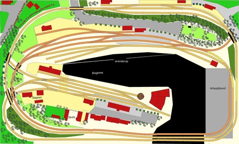

Jeg tillader mig at vise mit anlæg i HO. Lokalet er 415 x 260, så måske kan du klippe en hæl og hakke en tå.
Udgangspunktet er en kopi af Brenderup St på OMB, hvor sporet mod Middelfart (mod venstre) går til en skjult opstillingssløjfe, sporet mod Odense (nederste til højre) går via en krydsningsstation til endestationen der er inspireret af Thisted, og sporet mod Bogense går skjult til "Thisted".
Ideen er en DSB strækning fra opstilingen via Brenderup til Thisted, og en privatbane fra Brenderup via "Kappendrup" til Thisted. Der er plads til 36 aksler i Brenderup, det ser helt godt ud med en N-maskine og 18 PB-vogne med brunkul, eller en MY med 5 Cc-vogne. Banen har et svagt punt: de skjulte kurver og kurven ind til Thisted er kun R 45.

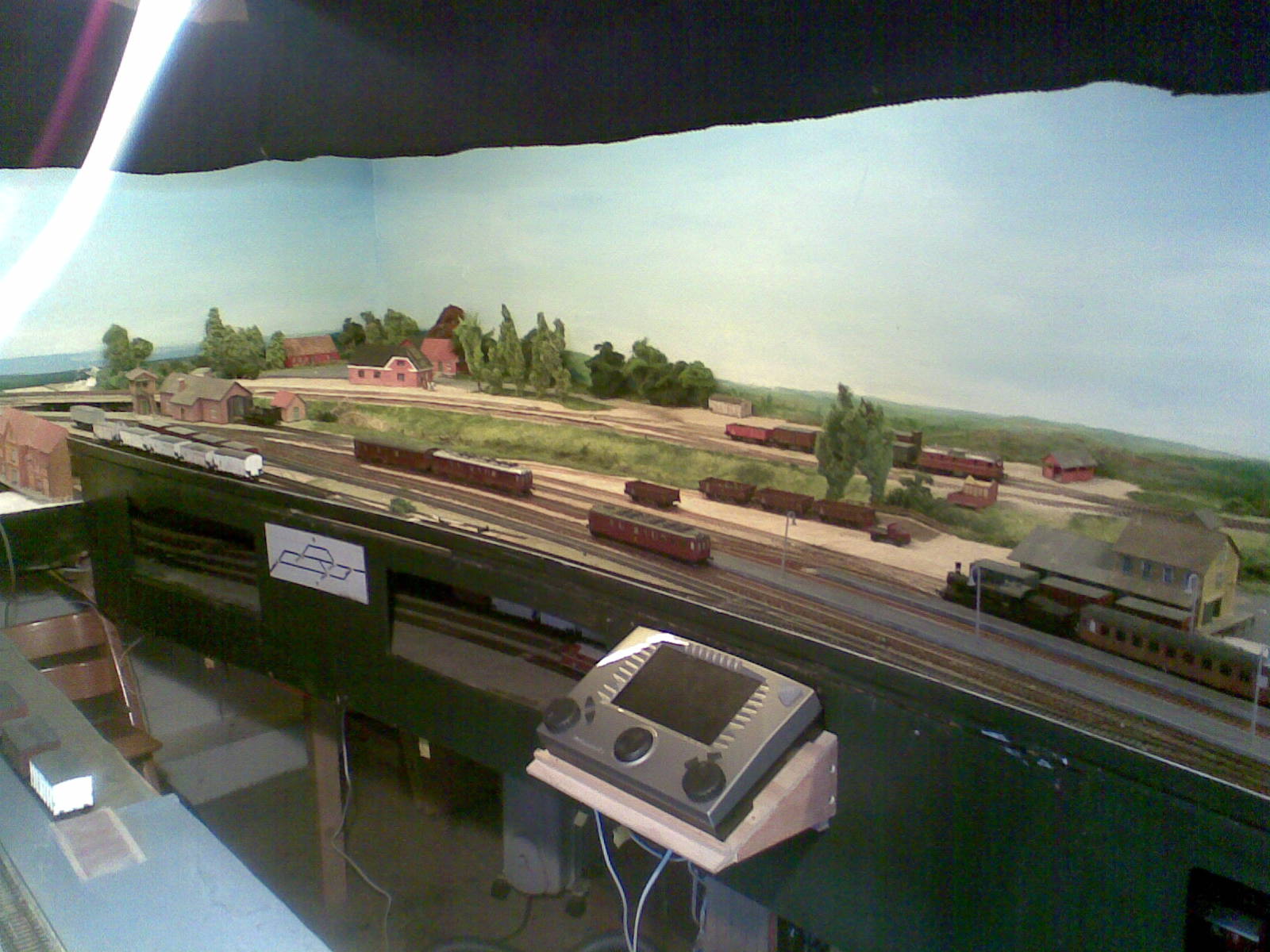

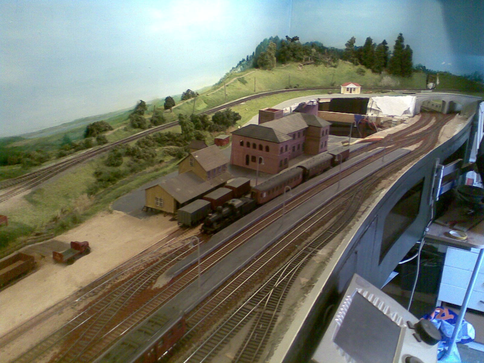

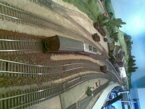

CMQ bad om lidt billeder. Her er hvad jeg er nået til nu:
22102008(003)
22102008
22102008(002)
22102008(001)

Hej Mylle!
Det ser mere end godt ud! Jeg kan godt lide dine dæmpede farver og de bløde kurver gennem stationen.

Meget spændene layout du har fået bygget mylle, det jeg bare en smule missundelig over :oops:

Med det tempo du bygger Falsterbanen på skulle det da ikke være noget problem ......he he. Spøg til side. Ja jeg er ganske godt tilfreds. En køretid på mere end fire minutter fra Odense og banen rundt til Thisted/Bogense med D-maskinen. Det svarer i modeltid
/køreplanstid til 32 minutter plus stationsophold. Der kan laves rigtig gode kopier af F eks Struer-Thisted-Fjerritslev-Ålborg strækningen. Finten er at toget er synligt det meste af vejen. Jeg skal bare have fundet plads til en drejeskive i Brenderup, så lokaltogene kan få vendt maskinerne

Hej Per. Orange er DSB Gul OMB. Den NØ-lige udkørsel fra Brenderup (Bogenselinien) går skjult til Bogense/Thisted og den vestlige (Middelfartlinien) går til skjult opstilling/vendesløjfe. Midtvejs er der en skjult transversal der muliggør kørsel Od-Br-Od. Jeg overvejer en transversal på langsiden overfor Brenderup ved indgangsdøren til "Det Allerhelligste" (mit baghus) fra yderste til mellemste spor, så jeg kan køre ringbane gennem Kappendrup/Holtse. Med børn og børnebørn stilles der særlige krav til sporplanen.......

Jeg tillader mig at vise mit anlæg i HO. Lokalet er 415 x 260, så måske kan du klippe en hæl og hakke en tå.Udgangspunktet er en kopi af Brenderup St på OMB, hvor sporet mod Middelfart (mod venstre) går til en skjult opstillingssløjfe, sporet mod Odense (nederste til højre) går via en krydsningsstation til endestationen der er inspireret af Thisted, og sporet mod Bogense går skjult til "Thisted". Ideen er en DSB strækning fra opstilingen via Brenderup til Thisted, og en privatbane fra Brenderup via "Kappendrup" til Thisted. Der er plads til 36 aksler i Brenderup, det ser helt godt ud med en N-maskine og 18 PB-vogne med brunkul, eller en MY med 5 Cc-vogne. Banen har et svagt punt: de skjulte kurver og kurven ind til Thisted er kun R 45.Hilsen Mylle
Er der virkelig ikke en som kan finde udaf at lav mylles sporplan om til c skinner
øv!!!
Mvh Allan

wow - super flot anlaeg, har du flere billeder du kan poste ?
Åbenbart ikke. Så du må selv i gang.
Du finder nok hurtigt ud af at det slet ikke kan lade sig gøre, specielt Brenderup i den store bløde kurve kan man ikke lave med C-skinner.

Men man kan nu sagtens få det til at hænge samme med C skinner alligevel, man skal bare arbejde lidt mere for det.
Og layoutet bliver ikke lige så pænt.
Eller ja, man kan lave noget lignende med C-skinner. Det vil blok være lettere emd K-skinner......

hej moppe har du prøv da også med 24912 r9 bare høre ?? mvh Tmjbk
Mvh Allan
Modeltog med slæbesko
[quote="tmjbk" har du prøv da også med 24912 r9[/quote]
Brenderup ligger i en kurve med noget der ligner radius 8 meter.
Med C-skinner kan du kun bygge noget "lige - drej - lige - lige - drej - lige " kantet noget.
Så ryger det pæne i sporforløbet sig en gevaldig tur.
Hvis du vil lave noget lige så pænt, så drop C-skinnerne.

det er netop endnu en af grundende til ikke at bruge Märklin spor Sporforløbet, der for mig udgør en mindst lige så stor del som selve modellerne, er ganske enkelt grimt med Märklins "legetøjsskinner". Det låser al kreativitet.
