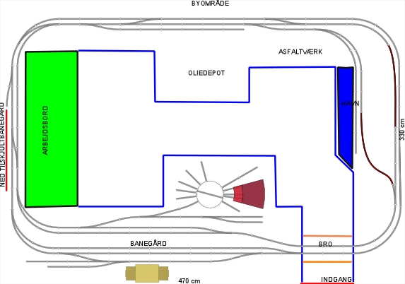

Hej er der nogle der kan hjælpe mig med en sporplan til HO 2-skinne piko skinder
har et rum på 470 cm *330 cm med et bor i midten.

For at nogle kan hjælpe dig så godt så muligt er du nok nødt til at fortælle lidt mere specifikt.
Ønsker du stationer eller gods?
Fabrikker eller ?
Bjerge?
Osv:)

Hej ja jeg manglede nok lidt mere beskrivelse, vel meget gerne der var en banegård i den ene side og en gods banegård i den anden side, og i den ene ende komme der nok et olie depot.
Hejsa vil lige høre om den ny sporplan er helt hen i vejret, har skråvægge der hvor bordet stå.
På forhåned tak.
jo53
Indlæg: 16
På forhåned tak.
