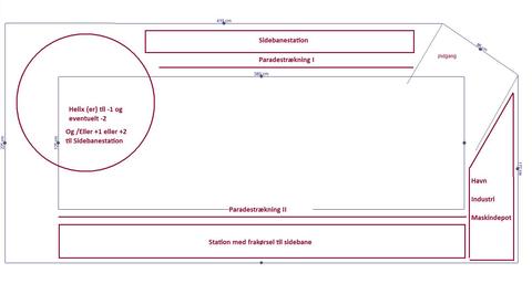

Jeg håber der er en der kan være mig behjælpelig. Jeg har et rum som nedenstående skitse og vil nu gerne prøve at lave det i moduler. Ikke efter specielle mål, men hvad der nu passer.
Jeg regner med en dybde på omkring 50cm.
Er der en der har nogle ideer og kan tegne en hurtig skitse over hvordan en dobbeltsporet strækning kunne se ud? Har overvejet om "ringen" skal gå rundt to gange for at kunne køre længere tid og med lange tog. Der må gerne være et par sidespor med en smule industri hvis det er muligt.
Jeg kører med cskinner og nyere tog.
Hvordan kan sådan en bane se ud?

Det vil egentlig være synd at begrænse udfoldelsen i rummet. Er der nogen speciel grund til at du vil bygge anlægget i moduler? Det er selvfølgelig altid rart at kunne skille et anlæg ad, hvis man skal flytte. Men skal du det?
Rummet som du har til rådig er bare rigtig godt og meget velegnet, så hvis du har fuld rådighed over det, ville jeg udnytte pladsen nogenlunde som min skitse nedenfor viser. Og ikke i moduler (men nok sådan, at man kan skille det det ad uden at miste 100% af anlægget - helixen vil nok ryge under alle omstændigheder.)..
Men ellers vil det jo egentlig være ret lige ud af landevejen at designe et tosporet sammenlagt ottetal til rummet. Stryg helixen i mit forslag og lad sidebanestationen være en mindre station på hovedbanen og brug hjørnerne til industrispor og maskindepot(er).

Jeg har lidt svært ved at følge dig, men du har nævnt ordet (vende)sløjfe to gange - og dette med en betragtelig højdeforskel. Med 50 centimeters bredde er dette ikke muligt - har du tænkt dig, ligesom jeg at reserve et hjørne af anlægget til et "elevator- og vende(sløjfe)område"?
Hvis du har tid, så prøv lige at skitsere hvad du mener (MS-paint rækker....), det program brugte jeg også ovenfor
Højreklik på en billede eller skitse her på forum - Paint åbnes - derefter "strg + v" og så kan man hurtigt male et par idéer ovenpå.....

Efter at have læst det hele igennem, tror jeg at planen bliver ændret således at der kun kommer et dobbeltspor og så en vendesløjfe i hver ende.
Det skal ikke nødvendigvis være rigtige moduler, men det skal bare ikke være så stort og dybt og uoverskueligt. Regner derfor stadig med de 50cm dybde. Hvis man vil lave et sidespor ind i rummet er det jo heller ikke noget problem lige at tilføje lille stykke.
Vil gerne have en flot sporføring til nogle 2m lange tog og med nogle sidebaner hvor der kan rangeres lidt rundt.
Stationen skal helst være øverst i billedet og der har jeg en ide til en mindre 3-sporet station hvor udgangen er selve vendekredsen.
Det jeg har sværest ved at finde ud af er selve sporføringen og hvor og hvordan man kunne lægge sidebanerne.

Ja det har sin rigtighed! Og så skal der også være plads til "spor-ind-og-udfletning" (læs sporskifter - de slanke fra Tillig?) i hver ende af stationen og en smule luft foran og bagved togene ser også fint ud. Udkørselssignalerne skal helst heller ikke stå 3 centimeter fra sporskifterne ved stationens udkørsel. Og så skal der også være plads til kurve i hver ende med en radius på på ca. 80 centimeter. Det summer sig sagde bien
Hmmm! (80cm + 80cm + 20cm + 220cm + 20cm + 80cm + 80cm) vi har brug for ca. 5,80 meter i længden
Altså har du noget imod at stationen flyttes over på den lange side, og at mindst en af siderne bliver udført med kurvesporskifter? Så sparer vi lige lidt plads der.

Du skal da til Jylland og finde t forbillede. Væk fra den jyske længdebane og sporene til Esbjerg. Resten er nemlig enkeltsporet.
Du skla da have en forgreningsstation som din store station.
Den store station er nederst i billedet. Ovre til højre en simpel vendesløjfe der sender togene tilbage til stationen blot i modsat retning.
Fra venstre side af stationen udgr 2 enkeltsporede baner, der rundt langs venstre side går op til toppen som seperate spor - i hvert sit niveau. Nogen gange er det ene spor fremme, andre gange det andet. På "øverste langside" placerer du så en lille mellemstation på den ene strækning og helt ude ved døren laver du en u-vending og kører tilbage af den anden strækning.
Fra øverste station kan der sgatens gå et sidespor ud til lidt lokal industri der skal bruge en godsvogn i ny og næ og er du helt tosset kan der fra nederste station udgå et langt sidepor til anden industri (der evt er placeret ovenpå vendesløjfen). Lav evt opkørslen med reboussement halvvejs.
