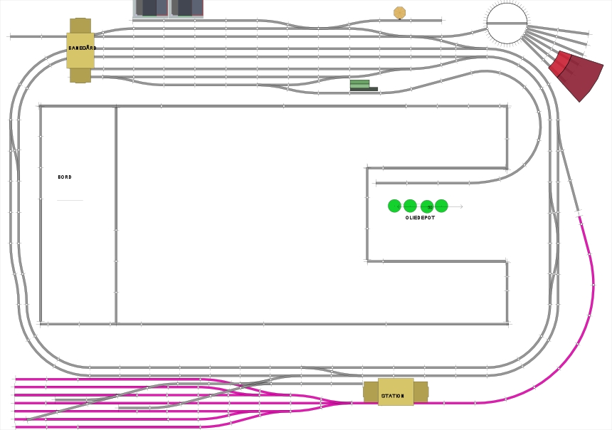

Hej vil lige høre jeres mening om den sporplan jeg har lavet er Ok, det er første gang jeg laver en, det er lavet i et lille program der hedder AnyRail.Rummet det skal være i er 470 cm * 330 cm . Det er H0 Piko skinner jeg skal bruge.De røde skinner er skjult banegård, bygninger er bare til pynt.
På forhånden tak

Hvordan kommer du ind i rumme?
Er der en mening med anlægget, eller er det blot "køren rundt" ?

Det kan da vist kun være et køre rundt anlæg.

Hejsa jeg skal under anlæget nede i højre hjørne, er lidt ny inden for modelbane, men vil gerne have jeg kan køre rundt når jeg køre mine tog til

Fint at se du ikke lader dig skræmme af ting som døre og vinduer
toget skal frem!
Skriv lidt mere om hvad du kan li ved tog, skal du køre dansk? hvilken epoke? osv. jo mere vi ved jo bedre råd kan vi gi.

Tilkøring af nye lokomotiver, er nok det, du skal bruge mindst tid på i fremtiden. Så det vil være uhensigtsmæssigt at bygge et helt anlæg på på dette alene. Der er al mulig grund til at kreere et anlæg, som byder på lidt flere udfordringer. Hvad med et anlæg, som giver mulighed for pendlertrafik mellem 2-3 byer, eller et eller to industrianlæg med tilhørende sidespor.
I længden er det ikke nok bare at køre rundt og rundt. Der skal lidt mere til, hvis interessen skal fastholdes over længere tid. Der må gerne være et trafikmønster, som byder på en udfordring i ny og næ, som f.eks. krydsninger eller rangering.
Et anlæg til tilkøring af ny trækkraft kan nemt laves af en flok r3-skinner. Og nu hvor du har valgt PIKO(A??), kommer det heller ikke til at koste alverden.
