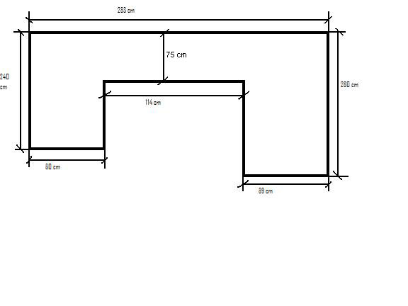

Hej med jer her inde og gode togfolk kan i ikke hjælpe mig lidt jeg har lagt min grund
rids op hvordan min plads er til tog og, nu mangler jeg bare at få lavet sporplad.
Der skal siges jeg kører 3 skinner og digital styring
Ønsker til banen
1 banegård med 3 spor
2 godsbanegård
3 ranger område
3 rundstrækning
spor
MVH Søren Christensen
kører 3 Skinne og drift + digital

Hej Søren.
Nu, du ikke har så meget plads igen, men alligevel dog sagtens kan få noget fornuftigt ud af det. Må jeg så ikke foresæå dig, at ændre lidt på anlæggets størrelse a' la' den vedhæftede?
Så har du en fornuftig kurveradius, nemlig 50cm. Så kan du køre med alt industrimateriel. Denne radius bør du ikke gå synderligt under, hvis du vil køre med lange vogne.

"Skott" skrev:
Nu, du ikke har så meget plads igen, men alligevel dog sagtens kan få noget fornuftigt ud af det. Må jeg så ikke foresæå dig, at ændre lidt på anlæggets størrelse a' la' den vedhæftede?Så har du en fornuftig kurveradius, nemlig 50cm. Så kan du køre med alt industrimateriel. Denne radius bør du ikke gå synderligt under, hvis du vil køre med lange vogne.
Jeg siger mange tak og vil arbejde vider med at få lægge nogen spor jeg takke for dette super

1. Hvor lange tog ønsker du at køre med ?
2. Hvilket materiel har du nu?
3. Hvilke at de 4 krav du har vil du undvære?
Med din plads har du plads til en legebane mod korte spor og små radier til kør rundt og rundt, eller en punkt til punkt bane - evt en station hvor sporet løber ud og laver en vendesløjfe, for at vende tilbage til stationen.

"moppe" skrev:
[quote="Søren Christensen"1 banegård med 3 spor2 godsbanegård 3 ranger område 3 rundstrækning
1. Hvor lange tog ønsker du at køre med ?2. Hvilket materiel har du nu?3. Hvilke at de 4 krav du har vil du undvære?Med din plads har du plads til en legebane mod korte spor og små radier til kør rundt og rundt, eller en punkt til punkt bane - evt en station hvor sporet løber ud og laver en vendesløjfe, for at vende tilbage til stationen.Klaus[/quote]
Hej Klaus
nu vil jeg nu ikke kalde det for en legebane men hvis du opfatter dette som det ok for mig
mvh til matriale har jeg kun 3 loko lidt fladvogne regner med der kommer lidt rundt
og der skal kun køres med korte togstammer da jeg ikke kan se hvorfor jeg skulle kører med lange tog det kommer til at se fjollet ud på den bane
det kommer jo nok til at kører rundt og punkt til punkt
jeg regner ikke med at jeg vil slætte nogen krav da det burte lade sig gøre
"Søren Christensen" skrev:
mvh til matriale har jeg kun 3 loko lidt fladvogne regner med der kommer lidt rundt og der skal kun køres med korte togstammer da jeg ikke kan se hvorfor jeg skulle kører med lange tog det kommer til at se fjollet ud på den bane det kommer jo nok til at kører rundt og punkt til punkt jeg regner ikke med at jeg vil slætte nogen krav da det burte lade sig gøre
OKay, du vil ikke køre "legebane" kan jeg forstå, vi skal bare lige blive enige Smile
Venstre alngside laves til en endestation, der køres ud til højre og i højre side til en evt sporsløjfe, hvor der kan vendes og evt placeres en lille mellemstation. På den store station er der plads til et par godsspor og i midten af sløjfen ved mellemstationen kan der placeres rangerterræn
Laver du bege sider 1 meter brede kan du selvfølgeligt godt lave en "køre rundt bane", men det bliver svært at finde plads til stationer og rangerterræn.
OKay, du vil ikke køre "legebane" kan jeg forstå, vi skal bare lige blive enige :-)Venstre alngside laves til en endestation, der køres ud til højre og i højre side til en evt sporsløjfe, hvor der kan vendes og evt placeres en lille mellemstation. På den store station er der plads til et par godsspor og i midten af sløjfen ved mellemstationen kan der placeres rangerterrænLaver du bege sider 1 meter brede kan du selvfølgeligt godt lave en "køre rundt bane", men det bliver svært at finde plads til stationer og rangerterræn.Klaus
hejsa ja så blev vi enig on det med banen denne bliver for at blive og jeg er bare åben over alle inslag,
hvorved det kan laves jo det skal da se nogen lunde ud ik

hxmiesa
Software Engineer
Bilbao Spain
Indlæg: 1.003
Her er et hurtigt (ikke-optimeret) udkast til havd man eventuelt kunne lave paa din plads;
Henrik Hoexbroe
TOG -i lange baner!
Spændende - der er bestemt muligheder i det.
Hvis så også, du øgede bordybden, så du kunne få en ordentlig radius - så skal du bare se Smile
