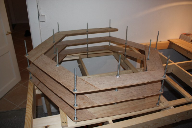

Thrane
Indlæg: 995
"tybalt" skrev:
"Thrane" skrev:
Hej !Tak for svar!du mener 7 mm? (som den skal hæves med hver gang)hmm forstår det ikke helt-..sorry.
HejDet er også fordi jeg er gået kløjs i målene... :?: Jeg mente selvføglelig en liste på 84mm minus tykkelsen på dit underlag.Når du har fået monteret første omgang af helixen, og det kunne jeg forstå at du godt kunne måle dig frem til, så forsætter du med den lille afstandpind rundt og rundt og rundt. Det vigtigste er at sørge for at du holder afstanden mellem lagene.
hehe ok.
jeg har 4 mm skinneunderlag + højden af Rocoline skinnen..
men det skal jeg vel ikke tage højde for. Det må ligesom være med i beregningen fra start af. I de 84 mm)
"Thrane" skrev:
jeg har 4 mm skinneunderlag + højden af Rocoline skinnen..men det skal jeg vel ikke tage højde for. Det må ligesom være med i beregningen fra start af. I de 84 mm)
De 84 mm er fra overkant af plade til overkant af næste plade.
Regnearket kan jo ikke regne ud, hvor tyk plade du bruger, eller hvor tyk isolering du har lagt.
Thrane
Indlæg: 995
"moppe" skrev:
De 84 mm er fra overkant af plade til overkant af næste plade.Regnearket kan jo ikke regne ud, hvor tyk plade du bruger, eller hvor tyk isolering du har lagt.Klaus
Ok
nu har jeg for en god ordens skyld lige spændt 1. omgang op på de 7 mm.
Men er det 7 mm med/uden møtrik på skive. Fordi jeg har målt de 7 mm under møtrik og skive. og de kommer jo obenpå de 7 mm, men er det lige meget?
frede2300
Software udvikler
Indlæg: 1.129
BAre du måler på samme måde hver gang så går det fint!
Tonny Pedersen
Håndformer
Næstved
Indlæg: 348
Det nemmeste er jo at måle på underkanten af brædtet på ydersiden den første omgamg og så bruge klodsen til at måle med.
Tonny
Thrane
Indlæg: 995
Hej:-)
Så blev min første helix (nogensinde) endelig færdig!
Nu skal der bare lægger spor på, som jo er Rocoline uden ballast.
Jeg bruger Noch gleisbett http://www.noch.de/de/produktkatalog/artikel_detail_neu.php?shop_artikel... - som underlig.
Er der her på falderebet flere gode råd:-)
helix_slut

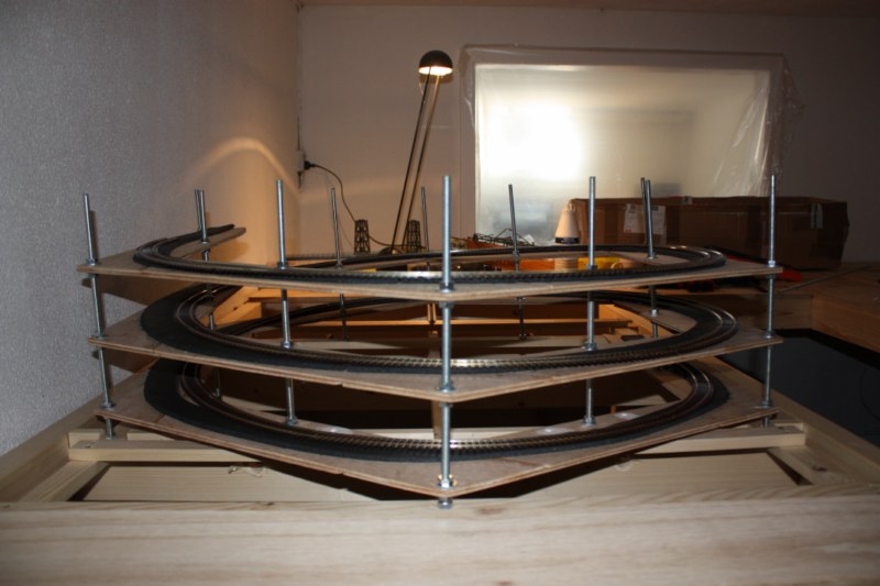

Thrane
Indlæg: 995
Er min helex skæv (ja jeg ved godt den svejer lidt), men kig bagerst til venstre...
Er det "synsbedrag", eller skal det se sådan ud?
Har iøvrigt prøvekørt den med ICE stammen, og det kører super!
fuld
bl
Indlæg: 1.820
Det ser da rigtig godt ud! Og skidt med, at den er blevet en anelse skæv, bare den ellers er stabil og stigningen jævn.
Det bliver spændende at følge den videre opbygning af din bane!
