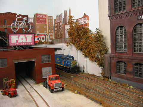

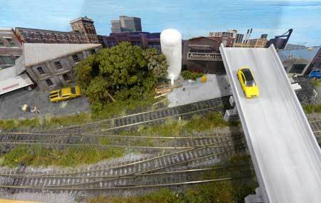

Nu kommer opgaven så med at få godstoget ind og ud af den synlige del af kørselsstrækningen på en diskret, men dog naturlig måde. Her er der flere muligheder:
1) en tunnel er vel oplagt og dog ikke - syntes ikke at det kommer til at se vildt naturligt ud med en tunnel lige før et stort industri distrikt.
2) en vejbro vinklet på den rigtige måde vil lade toget dukke op naturligt uden at man kan se at det kommer fra "skyggesporet". Dette er dog ikke en helt skjult løsning da man kan se toget komme "et mystisk sted fra" når man kikker ind under broen (har allerede prøvet en opstilling)
3) man kan lade toget forsvinde ind i en massiv bygning placeret strategisk korrekt, men hvor realistisk er det lige at f.eks. et gennemkørende tog med 30 vogne forsvinder ind i en bygning ... :roll:
4) høj bevoksning af f.eks. træer. Dette kræver dog nogle urealistiske høje træer og desuden giver det ikke noget overhæng som en bro vil gøre det og igen - hvad laver en masse træer pludselig i et stort industriområde ... :?:
5) Måske en løsning med nogle høje siloer på siden ud mod beskueren for at dække over at toget drejer ind på skyggesporet lige efter?
Kik på de vedhæftede billeder og kom med DIT bud på hvad jeg har af muligheder

jeg kan huske at have set nogle billeder hvor sporet komme ud mellem 2 bygninger, og hvor de 2 bygninger er forbundet med en bro til at skjule hullet. For et industri omraader tror jeg det vil virke mere naturligt end en vejbro eller traeer.
edit - lagde lige maerke til din ide #5, ja, noget i den retning

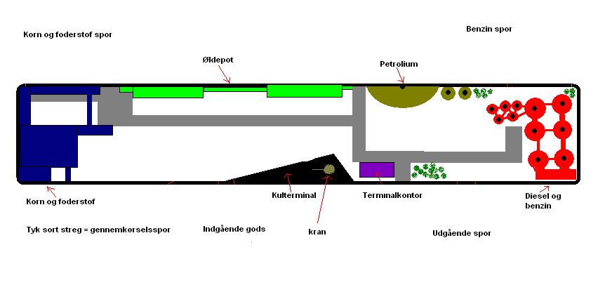

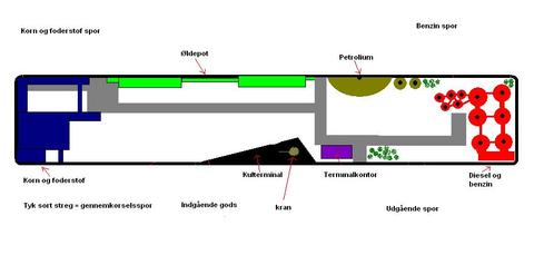

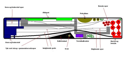

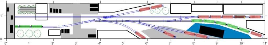

Så fik jeg lige klasket et håbløst layout sammen i paint.
Jeg håber I kan se ideen i hvad jeg har gang i selv om tegningen absolut ikke er målfast - det rigtige layout er 400 x 50 cm.
Det gennemkørende spor er iøvrigt en del af en skjult oval bag en falsk bagvæg.
Men spørgsmålene er nu:
1) Hvordan er sporføringen - vil den fungere i praksis? Kom gerne med forslag til anden sporlægning.
2) Hvad med øldepotet? Har det noget at gøre sammen med så mange olie, benzin, diesel og petroliums produkter? evt. et forslag til et andet produkt som kunne passe bedre sammen med de andre.
Jens

OleBerg
Indlæg: 29
Hej Jens,
held og lykke med det spændende projekt.
Her er et forslag:
Lad toget køre ind imellem nogle høje bygninger, og derefter ind under en plade.
Lige der hvor toget kører ind under pladen er der en vej, så det ligner en bro fra den synlige side. På en stor del af resten af pladen er der bygninger der er lidt lavere, således at de har tag i cirka samme højde som de høje bygninger toget kører ind imellem.
På den måde kan man måske skabe illusionen af, at det synlige område er en del af et større industrikompleks, som togene kører igennem.
Det vil selvfølgelig nok blive svært, med kun 50 cm i bredden, men det er ihvertfald en idé. Håber den kan inspirere dig.
MVH Ole
