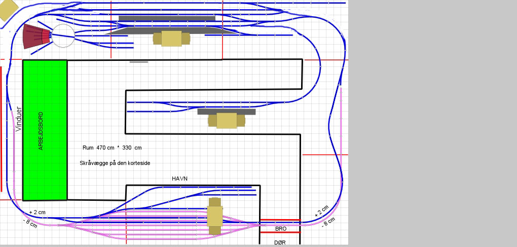

Hejsa vil lige høre om min sporplan er helt hen i vejret, det er lidt svært når man er nybegynder , køre ikke noget Epoke, køre kun Dansk, har tog og vogne fra alle Epoker.
Umiddelbart synes jeg din plan ser meget godt ud. Der kan køres ganske fornuftigt på anlægget. Men jeg vil nok placere en transversal fra spor 3 til 4 i højre side på den station med remisen.
Planen kan godt virke lidt kedelig. Hvad med 2 plan med opstillingsbanegård under en af pladerne. Hvor der anvendes såkaldt kødbens sporplan. Det vil sige at man kører rundt i en bue og kommer ud samme sted som der køres ind.
Og så måske have et spor synlig i nederste etage, langs kanten af pladen.
Jeg havde fornøjelsen at være medlem af Modelbane Europa nogle år, og sporplanen her var efter min opfattelse med til gøre banen interesant. For det tog nogen tid at få et overblik.
Er der nogen overordnet ide med banen?
Mit input vil være at du har mange 90 graders sving og mange lige og parallele strækninger. Det bliver ikke så sjovt i længden. Der skal noget "sving i skinnerne", så får du meget bedre muligheder for at bygge pænere landskab.
Du har bygget en dobbeltsporet strækning med en smalhals over broen (enkeltsporet), skal det køre uden indgriben skal du have noget automatik der.
Enten laver du hele den stræning mellem de 2 stationer enkeltsporet, ellers laver du dobbeltspor hele vejen.
Min personlige holdning er at en enkeltsporet strækning er langt sjovere at køre, da man skal tage højde fro trafikken. På dit anlæg kunne de øversta station passende være en station, hvor der samles 2 stækninger (den ene nede fra opstillingen og den anden der kun kører rundt). Uanset om du vil bygge enkelt eller dobbeltsporet, skal du overvej om du et sted kan få lagt en vendesløjfe ind. Ellers skal du "bakke" ned i opstillingen med de lange tog du lader køre forlæns op derfra, eller alve omløb med maskinen (flytte den ned i den anden ende af togstammen)

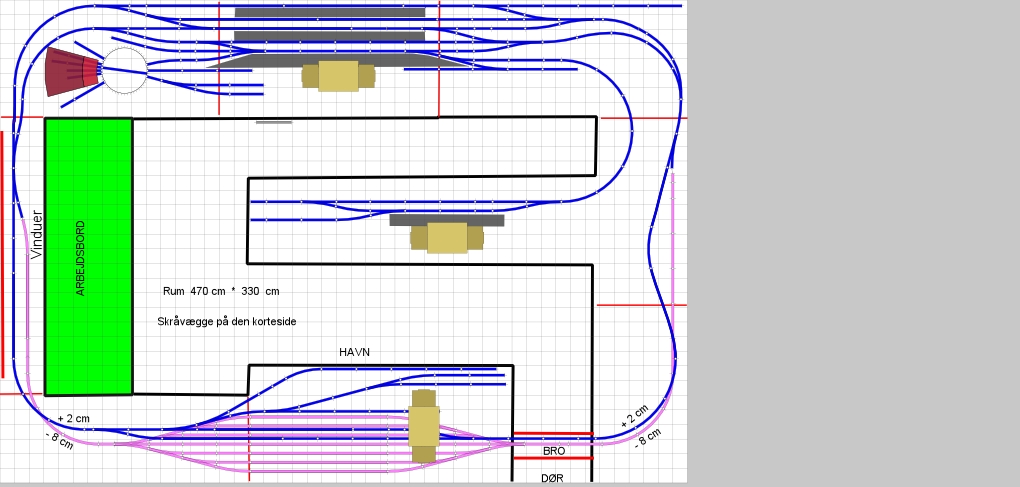

Hej tak for jeres indlæg, dejligt med lidt input, jeg bruger Piko skinner vil gerne det køre lidt på automatik og kan ligge og ranger samtidig med, har lavet lidt om på layoutet fået lidt sving på og lavet den enkeltsporet, fået plads til en nedkørelse og en opkørelse.
Det ser umiddelbart ganske fornuftigt ud,[u]" meen"![/u] du får meget stejle op og nedkørsler til din skjulte banegård. Lav dem helst ikke stejlere end 3cm pr 100cm på lige stræk og 2,5cm pr 100cm i kurverne !

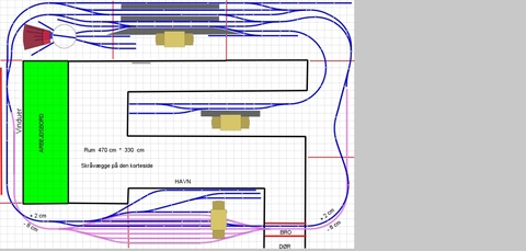

Jeg har (med ubehjælpelig barnehånd) ændret lidt:
Sammenfletning sker på station frem for ude i terræn.
Ænding af udkørselsspor til sidenbansestation (den i midten)
Fjernet en perron, de spor kan bruges til godsspor.
Tilføjet et stikspor til noget industri
Ud over det ville jeg søge for at begge nedkørsler til opstinningen kom til at løbe ind mod væggen og ikke på noget tidspunkt under det andet spor før du er kommet ned i ønsket niveau. Ud over det finder jeg det modigt med bro i 2 niveauer.

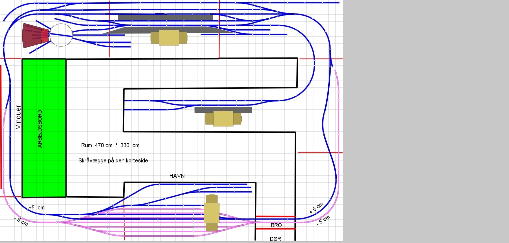

F.Ormstrup
Indlæg: 2.742

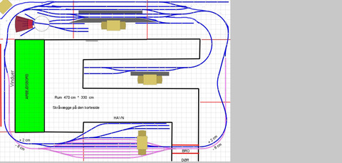

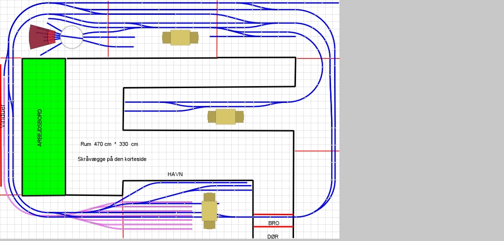

Hej tak for jeres gode råd, har prøvet og følge dem så godt som muligt
