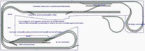

Sikke et dejligt rum du har der! Er du ikke fristet af nogle bløde kurver med fleksskinner?
Er der evt en sporplan?
Linket fører ikke til noget jeg kan se.
"Lille"???
Mine råd..
1) Tænk, tænk, tænk, tænk, tænk, tænk (6 x)
2) Planlægge, planlægge, planlægge (3 x)
3) bygge (1 x plus ændringer
4) Køre-køre-køre.... (3000 x)
Hvis man laver shortcuts under punkterne 1 til 2 går der ged i det!
Hvor stort er rummet? Døre? Vinduer (i hvilken højde)?
Og som nævnt - eksisterer der på nuværende en plan?

Ja der er en plan men jeg kan ikke vedhæfte den, jeg har lagt rummet og bord størelse ind...
Og man kan ikke få fleksskinner i C-skinner
1. Brug K-skinner på en del af strækningen.
2. Sav i dine C-skinner
Dit layout er yderst "firkantet og stift".
Ikke sagt at det ikke må være sådan...
friluft
Indlæg: 63
hvordan "firkantet og stift".???
Jeg har jo ikke er rundt rum hehe..
friluft
Indlæg: 63
Bibihest
Indlæg: 1.300

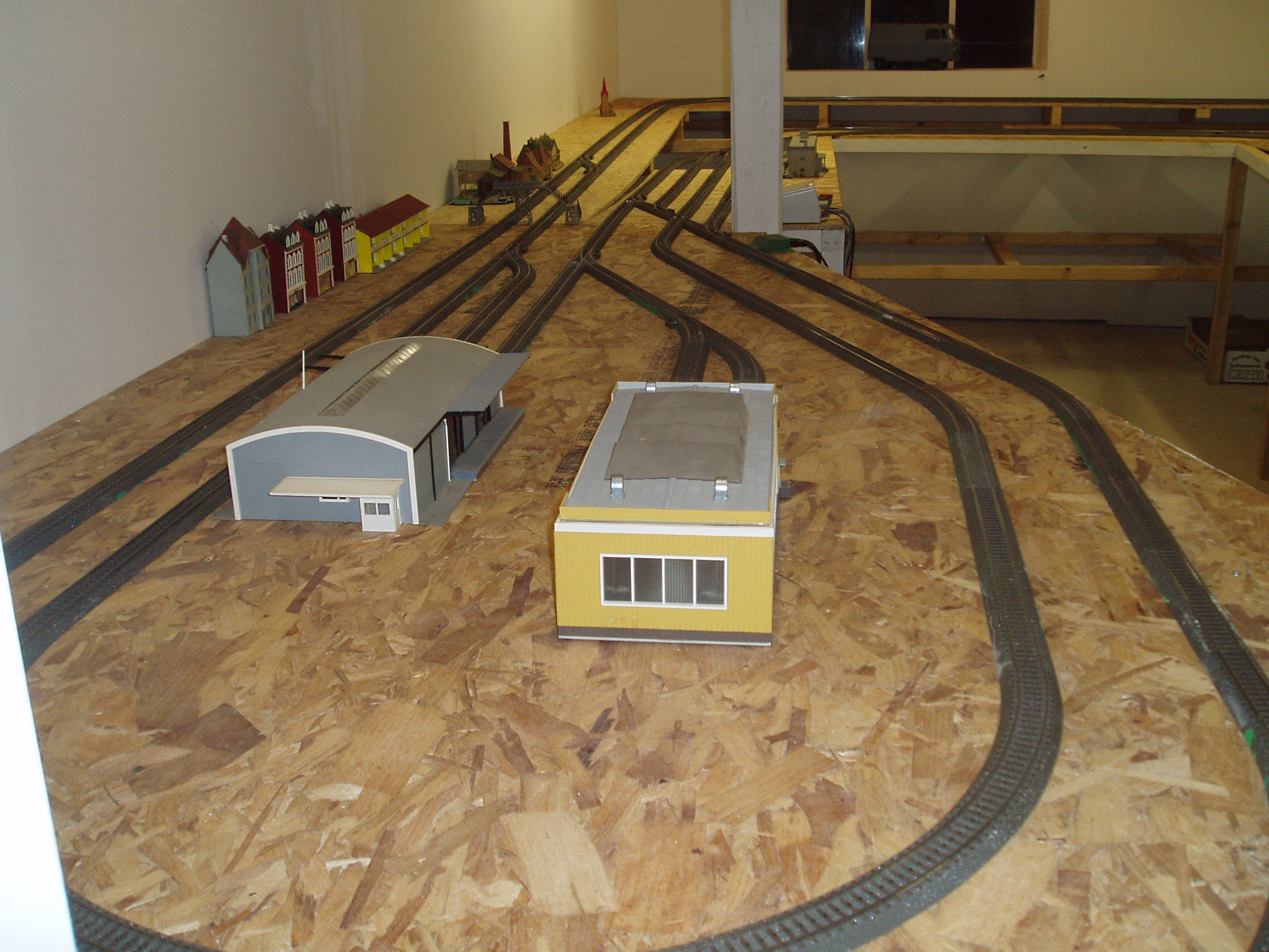

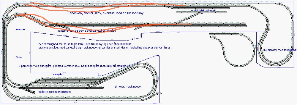

Det Klaus prøver at sige er, at det hele er lige, vinkelret og følger kanten af banen. Det er fyfy for mange, da det aldrig kører sådan i virkeligheden. Man kan fx sætte et par R9 skinner ind og lave nogle bløde sving eller man kan save et par snit i nogle lige skinner så de kan bøjes en smule og på den måde lave det lidt mere spændende.
Fx. har jeg lavet bare en lille ændring på din tegning. Det er nok til at det ser helt anderledes ud når først der er landskab på.
http://ledprint.dk
Modstandsberegner
Prøv at se, hvor mange spor der løber parallelt i forhold til hinanden. MAnge sving er 90 grader.
Prøv at se ude i den "virkelige verden", hvordan de fleste spor næsten altid er i større eller mindre kurver.
Dine 2 kurver ovre til venstre på tegningen, kan du lige så godt lave som 1 stor kurve oi stedet for 2 stk 90 grader sving med et lige stykke imellem.
Næste hint:
Prøv at gem som jpeg filer i stedet for bmp.
Så fylder filen ikke særligt meget og du kan lave billedet meget større så vi andre kan se flere detaljer.
friluft
Indlæg: 63

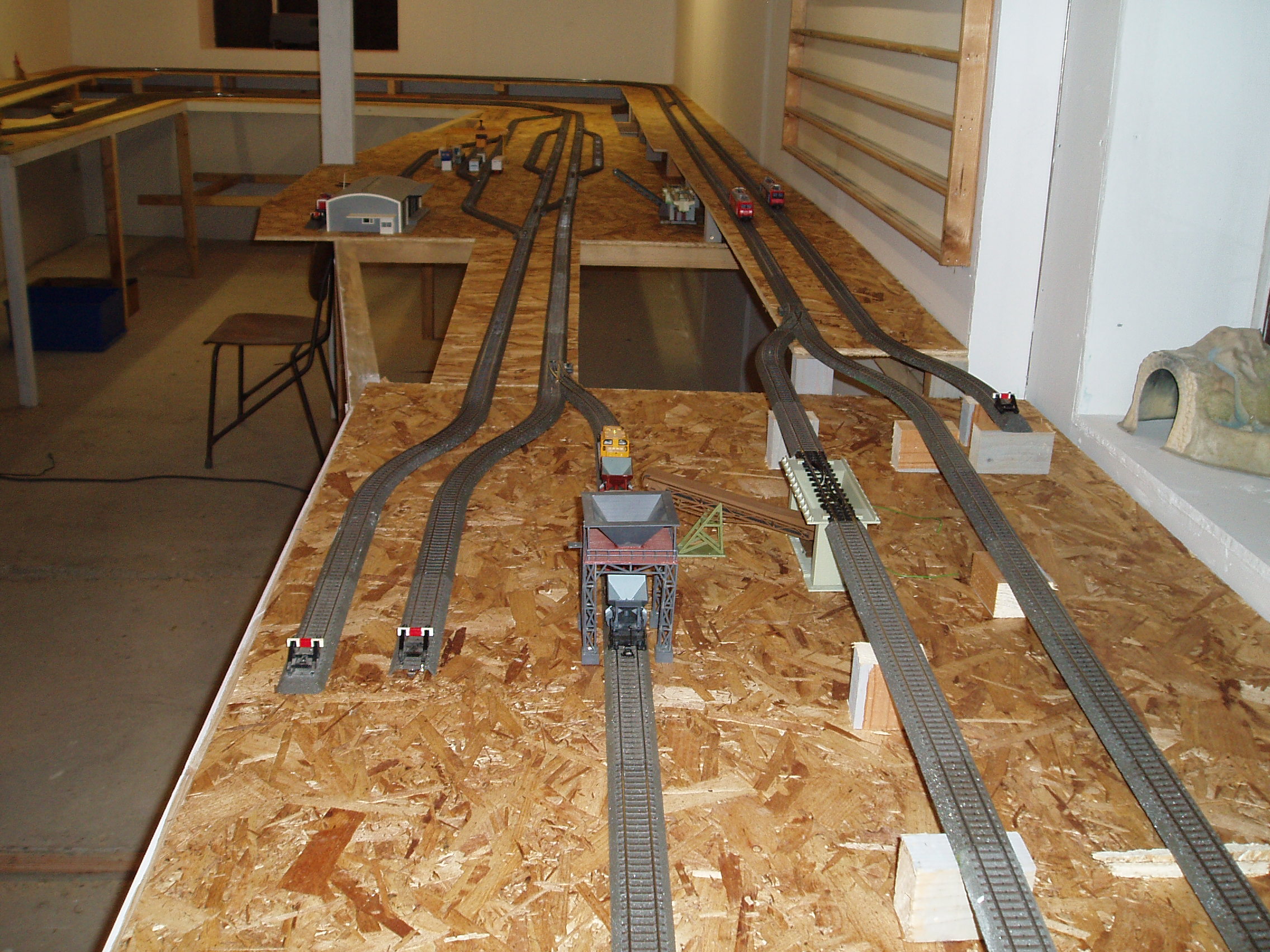

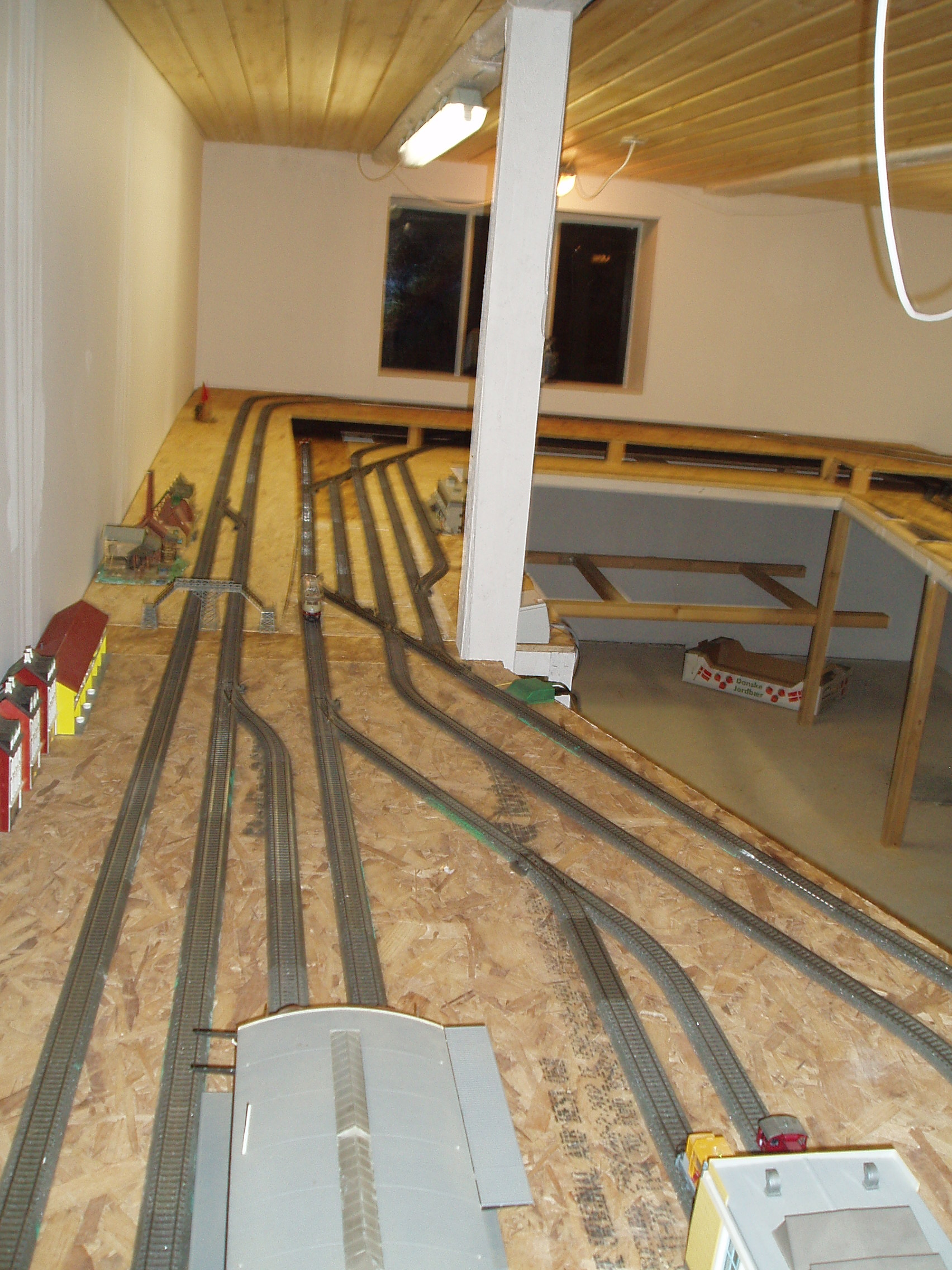

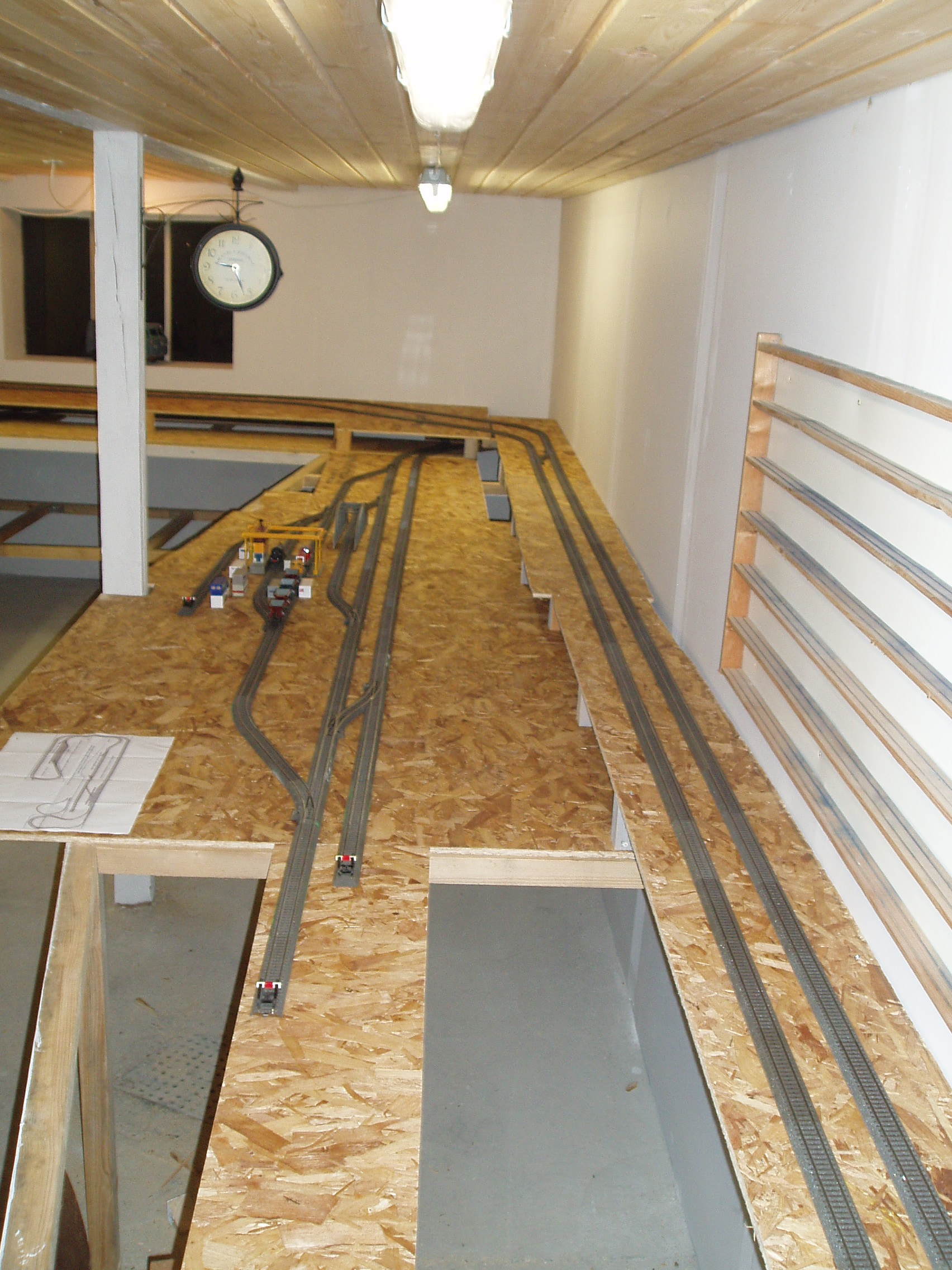

Hej Det er fint med kritik, men inden vi kommer for godt i gang skal I da lige ha mine tanker for min bane.
Jeg vil lave en bane hvor der kan køre to til tre tog heletiden uden at skulle stille på sporskifte. så skal jeg kunne rangere mellem stationen og containerhavnen og kul- området, med nogle andre Lok. derfor de lange stræk, det skal jo bruges til leg, køreglæden er i højsæde. landskabet kommer i ande række.
Jeg bruger kun c-skinner og har kun 24130 buede skinner dem har jeg rigtig mange af hihi og sporskift "24612-611"
jeg bruger to MS til styring.
Og som i kan se er rummet Langt og smal
Jeg har prøvet at lave nogle sving på baner med med det ligne s-sving og det ser da ikke godt ud, vel...
Men hvis der er nogle der har et godt Layout der passer på min bordplan som også er vedhæftet så bare kom med det, det er jo kun på byggeplan endnu.

men har gæt mig frem til 9,4 m x 3 m og så ca1,8 på endbuen ved den lang side og buen ved den kort langside ca 5 x 1,2 er dette ik ca mål mvh tmjbk er i gang med et layoyt til dig men det ta lidt tid i nu min ide er lidt hen mod lille udgave af kbh samt en bude banegård samt gods bane gård samt mini st med 4 spor hvordan lyd dette . mvh tmjbk

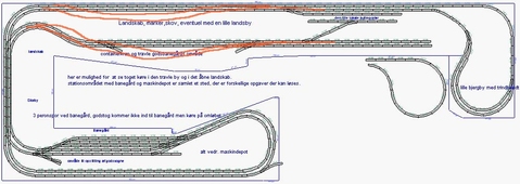

så har jeg et layout med masser af mulighedder mvh tmjbk©layout2009

Jamen mange tak, det ser rigtig fint ud, der er ihvertfald nogle ider, og da hvis også lige lidt ombygning af bord hihi,, men fint ser det ud, tak skal du ha` og godt nytår.
