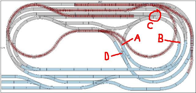

Sporplanen er præget af at jeg ikke har mulighed for at komme til de skjulte skinner nedefra. Bunden af banen er rummets loft når banen er hejst op. Istedet kan jeg kunne komme til de skjulte spor bagfra. Laughing out loud
Der er heller ikke meget plads, så der er brugt mange R1 kurver. Jeg må bare give afkald på lange vogntog. Sad
De grå skinner er "kælderen", de blå skinner er "Stuen" medens "1. sal" er dem med svæller.
Banen er langt fra fuldt udbygget endnu. Eksempelvis mangler den skjulte banegård. Jeg har alligevel ikke så mange vogntog. Det lille ranger areal vil jeg lave af mine gamle M-skinner.

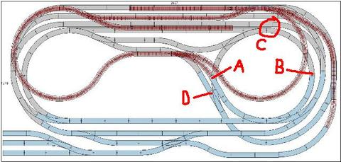

Ligesom mange ting på modeljernbanen oftest kan medføre hede debatter, så synes jeg synes jeg at stigninger er et vigtigt emne og derfor bør diskuteres med udgangspunkt i den sporplan du har lavet.
Hvis du forsøger at modellere en tandhjulsbane, så er de sådan set realistiske nok, men ellers er det på nogle punkt komplet vanvittigt det du har lavet! Jeg tillader mig at henvise to fire områder på sporplanen og giver et par kommentarer:
Højdeforskellen mellem A og B antager jeg skal være minimum 16 cm (for frihøjde og pladetykkelse osv.) hvilket giver et stigning på ca. 20% (udregnet som 4 spor á 18 cm da sporskifterne jo ikke bør ligge i en stigning) og så kommer sporne endda til at knække voldsomt før og efter stigningen! Sporene ved C ligger lige lovligt tæt på hinanden. Sporskiftet ved D kan muligvis godt placeres dér men det er en rigtigt dårlig ide at placere det skråt sådan som de to spor (foroven) der leder ind til det vil komme til at diktere det skal.
Efter min mening er du ved at lave en klassisk fejl ved at lave en spaghettigryde der med garanti kommer til at drille dig med afsporinger og lav køreglæde.
Håber ikke at du har tabt modet fuldstændigt!?

Tak for kommentaren. Det er altid godt med lidt indput.
Du har naturligvis helt ret, men det er nok mest min tegning som ikke er helt fin.
Tegningen et et slags "katalog" af muligheder. Jeg regner ikke med at benytte alle mulighederne. Nogle af strækningerne vil blive udeladt.
Punkt A er ikke mere end godt 1 cm over "stueplan". Højdeforskellen mellem punkt A og B er ca. 10 cm (jeg har givet afkald på evt. luftledninger). Der er også flere end 4 spor mellem punkt A og B, fordi den ene side går opad fra punkt A og den anden går nedad mod punkt B.
Den del af banen er allerede lavet og fungerer. Jeg har ingen afsporinger.
Fra punkt A op op til næste skiftespor er der rundt regnet 1m40 med en stigning på 7 cm. Det giver en stigning på 5%. Stadig en smule for meget, men denne del af banen er ikke beregnet til lange vogne. Skiftesporet øverst til højre er ikke lavet endnu og jeg har selv store betænkeligherder ved det.
Det ser naturligvis åndsvagt ud når jeg prøver at køre med lange vogne op ad fra punkt A, men det kører godt nok ellers. Det er meningen at det skal være en bjergbane med små lokomotiver og små vogne.
Du har helt ret med skifte-sporet i punkt D. Det er min tegning der er dum. Punkt D ligger nemlig i "kælderen", ikke i stueplan, som farven fejlagtigt antyder.
Jeg var selv overbevist om at punkt C ville give problemer, men jeg har prøvet med alle kombinationer af vogne og jeg har ingen sammenstød.
Alle de grå skinner er skjult, så banen ser ikke særlig spaghetti-agtig ud. og punkt C er et af de skjulte steder.

Du kan med fordel farve hvert af dine tre niveauer med hver sin farve og så farve stigninger mellem nederste og mellemste med een farve og stigninger mellem mellemste og øverste niveau med en anden - bare et foreslag.
Jørnet
IT nørd
Indlæg: 400
Jeg ved det - jeg ved det. Det er bare et elendigt tegne program som jeg har i en demo version. Det er rigtigt bøvlet.
