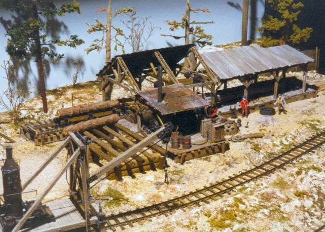

Her er lidt savværks udstyr fra Amerika´s Forenede Stater Laughing out loud

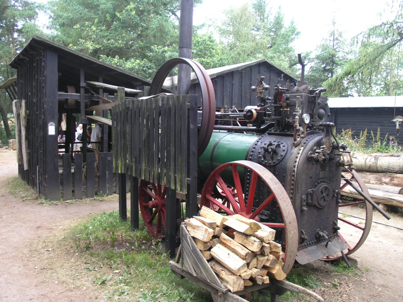

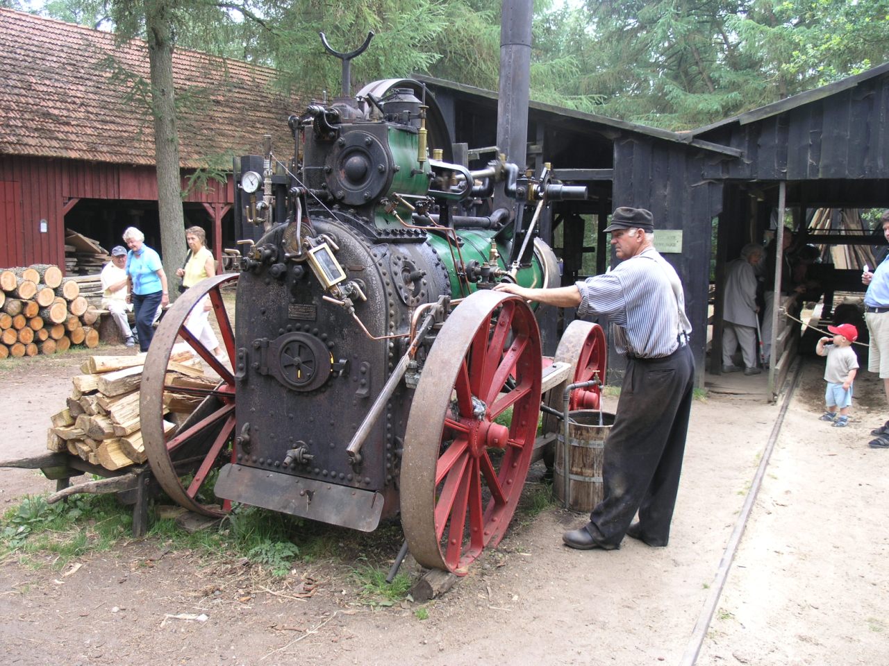

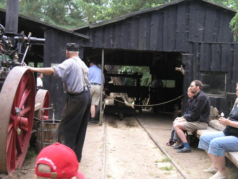

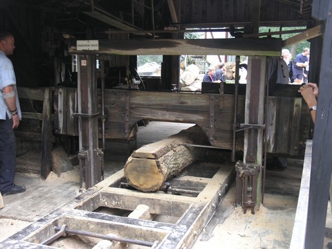

Her er lidt billeder fra et meget lille savværk - mere præcist det, der findes på Hjerl Hede.
Du kan også få et dejligt lille savværk i byggesæt fra Heljan. Dette byggesæt inkluderer en dampmotor, der ligner den på Hjerl Hede. Og så er den en af de få modeller fra Heljan, der er i så nogenlunde korrekt skala H0. Laughing out loud
Der er også et fint lille savværk på Frilandsmuseet - det bør du besøge. Hvis du ringer til dem, kan du få at vide, hvornår det kører: De sætter det nemlig i drift engang imellem.
Savværk Hjerl Hede 1
Savværk Hjerl Hede 2
Savværk Hjerl Hede 3
Savværk Hjerl Hede 4

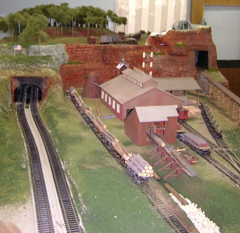

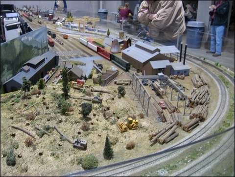

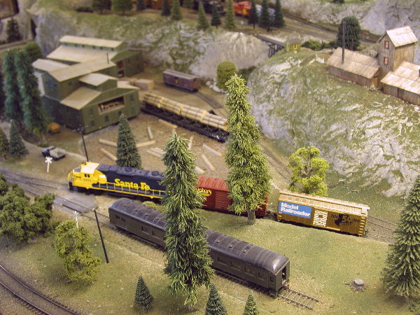

Lidt flere fotos jeg fandt på nettet.
Savværk 5
Savværk 4
Savværk 3
Savværk 2
Savværk 1

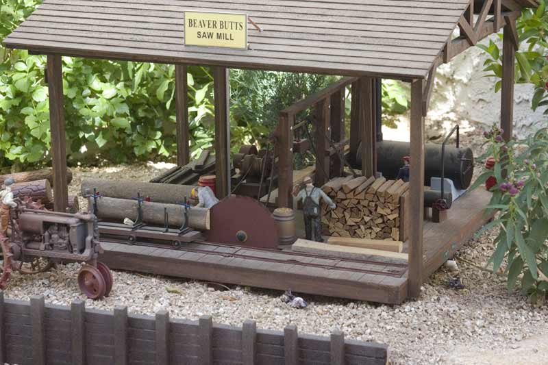

... og lige lidt mere.
Savværk 7
Savværk 6

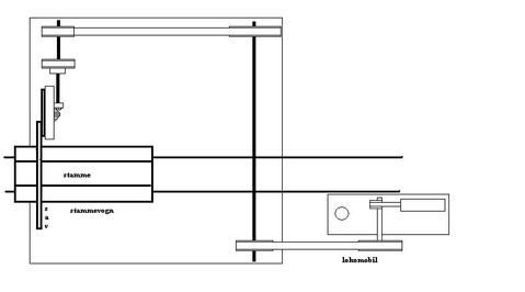

For lige at uddybe opbygningen af hh. savværket på Hjerl hede.( Jeg skal bare lige spørge til, om det er det savværk der ligger på Frilandsmuseet i Lyngby, som lars hentyder til, for det er faktisk et karetmagerværksted. Men hvis du er interreseret i billeder fra dette, så kan jeg uden problemer tage nogle billeder til dig, da jeg bor lige opad det Laughing out loud ). Savværket på Hjerl hede er opbygget således, at et stort lokomobil trækker det hele. Kraften fra lokomobilet overføres så via et remtræk til den bygning hvor saven ligger i. Remmen kommer først ind på den ene hovedaksel, der sidder lige inde på den anden side af gavlen der vender ud mod lokomobilet. Hovedakslen går således fra den ene væg til den anden, hvor at endnu en rem overføre kraften til den næste aksel, hvorpå der sidder et mindre hjul, som gennem først et rem, og derefter tandhjulsudveksling, føre kraften ud på et hul, hvorpå at saven er monteret med en lang bjælke, så den kan køre fra side til side. for at selve stammen også skal kunne rykkes, ligger der et tandhjul nede mellem et par skinner, hvor vognen med stammen ligger på, som igen drives af et tandhjulstræk, og er sluttet til den af akslerne, hvor at saven trækkes fra.
for at teksten ikke skal virke nær så forvirrene, har jeg også lavet en tegning af savværket set fra oven...
hvis dette så ikke er forståelse nok, må jeg ned i arkiverne og kigge efter billeder fra min egen tur til Hjerl...

en lille bemærkning om det i Nyvang. Det er ikke samme type sav, som dem på hh. Frilandsmuseet og Hjerl hede. Saven i Nyvang er en stor rundsav, mens dem der er to andre steder, er forvokset løvsav, der ligger og kører fra side til side...
Jens
Er det ikke det man kalder en ramme-sav? Det var det ofte på de gamle savværker -de store kunne der endda være flere savklinger på.
Togthomsen
Indlæg: 7
Hej med jer..
Den sav i taler om hedder rigtig en blok-sav..

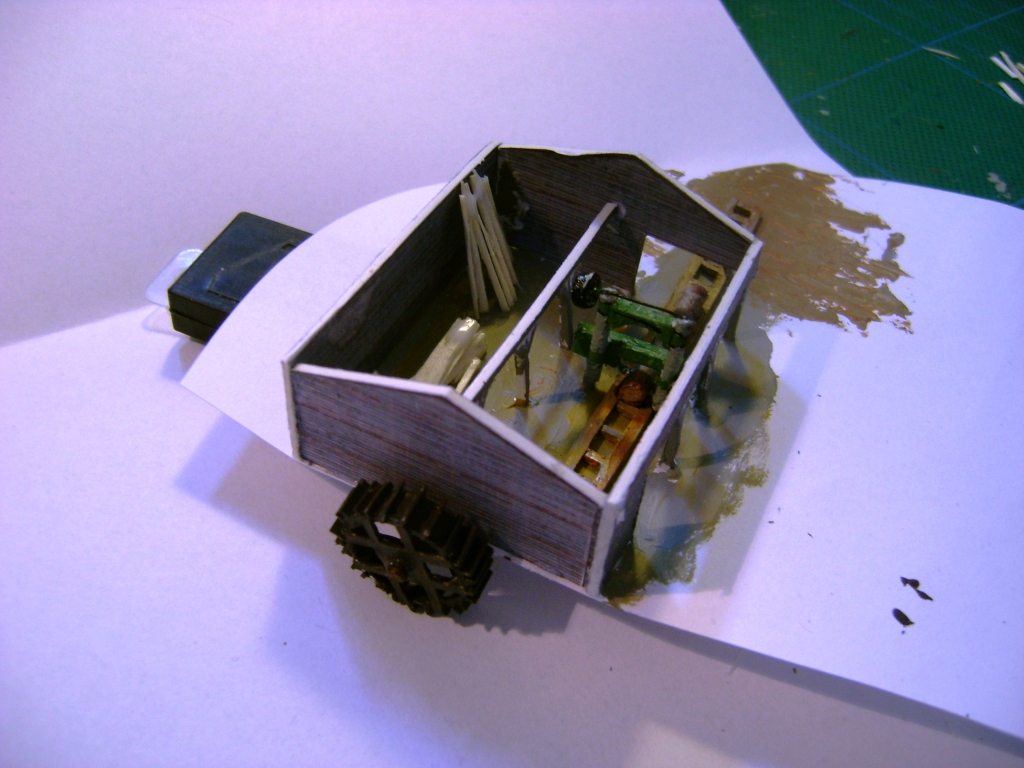

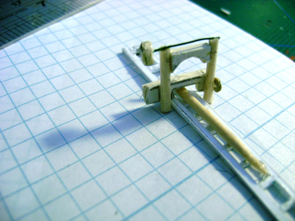

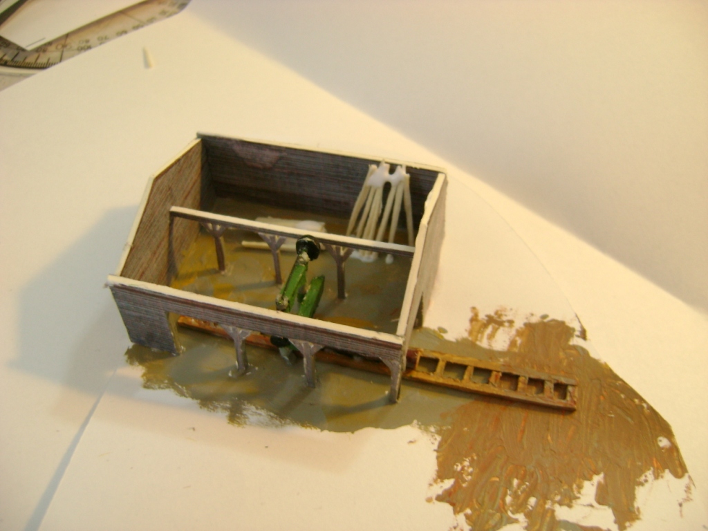

Tak. Det var et godt ord. Jeg skal til at bygge et savværk og var egentlig besluttet på at kopiere Regners. Men bygningen var lidt for stor, så den skulle gøres mindre, og så blev der problemer med savene.
Så måtte jeg på jagt efter save på savværker.
Men med din blok sav fandt jeg et billede på Wikipidia, som jeg viser her og saven ind til videre.
Da det skal ligge i bjergene og der skal være en tømmerslidske, tror jeg det skal drives af vandkraft.
800px-Kilver,_Bustedt,_Hidenhausen_Juni_2009_144
DSC03291d

Saværket fortsat
DSC03490d
DSC03500d
DSC03495d
