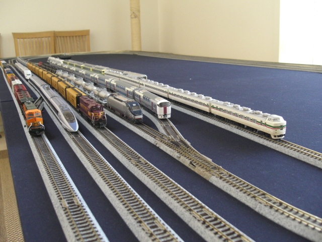

Ja, så prøver jeg igen at vise jer hvad jeg har købt af spor N, siden jeg skiftede fra H0.
Som i sikkert kan se, køre jeg kun amerikansk og japansk, og , ja jeg er godt klar over at det ikke rigitg køre sammen i virkeligheden , men det er nu den slags modeller jeg syntes bedst om, og efter min mening skal man køre det man kan li , og ikke hvad andre kan li, selvfølgelig kan det være at jeg på et tids punkt , begynder at køre en epoke fra et land , men som jeg har det pt skal det være USA og Japan.

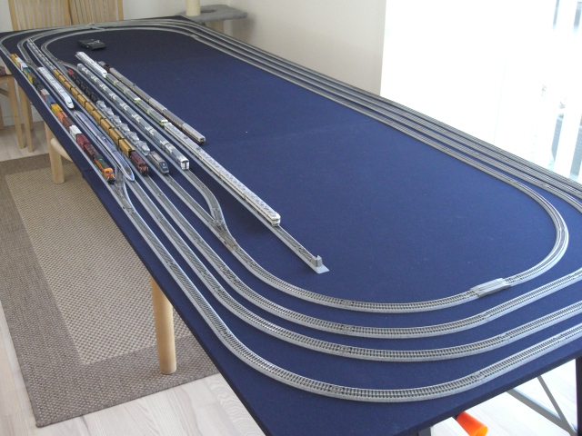

Min spor plan er lidt simpel , men det er fordi jeg har en masse problemer med kortslutninger hver gang jeg prøver at "binde" ovaler sammen, enten med sporskifte eller krydsspor, et eller andet sted går det altid galt, men så har jeg det at sloges med
Høre gerne jeres kommentar , ris eller ros, og ideer til min sporplan(som er 330x110 cm)

Du har vel vendesløjfemoduler til digitaldrift ?
Det løser dine problemer med kortslutninger.

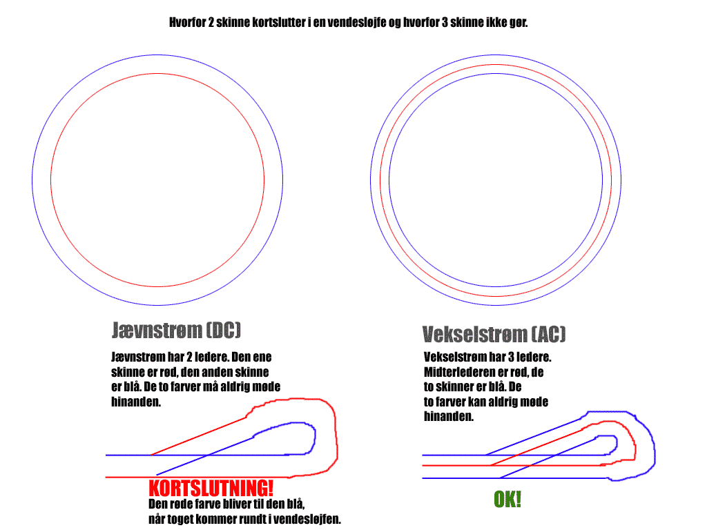

Jeg har forsøgt at illustrere, hvad det er der sker, når din 2-skinne bane kortslutter, og hvorfor din 3-skinne bane ikke gør. Jeg håber min ømme grafik er læsbar.
Hvis du er i tvivl om, hvorvidt en strækning vil kortslutte, så tag to farveblyanter og tegn sporet. Hver blyant repræsenterer hver sin skinne. Hvis de to blyanters farver mødes, så har du en kortslutning.

Med den sporplan du har på billederne, har du absolut intet behov forvendesløjfemodul.
Du skriver, at du har strømtilslutning på hver eneste oval. Måske er det her du har problemet. Du skal sikre dig, at det er den samme ledning, der er forbundet til den yderste skinnestreng på hele banen - og tilsvarende den samme ledning til den inderste skinnestreng på hele banen.
Altså svarende til 3 skinnedrift, at det skal være den samme ledning til alle midterledere o.sv. Det burde absolut ikke være vanskeligere i 2 skinnedrift med det ret simple layout du har.

jeg naerlaeste lige din foerste mail igen
Saa altsaa - du har problemer med den nuvaerende plan hvis du forbinder ring 1 med ring 2, er det dit problem ?
Er du sikker paa den yderste skinne paa begge ringe er roed og den inderste skinne er sort (eller omvendt, saa laenge skinnerne har samme farve paa begge ringe).
Hvis det er tilfaeldet, ja saa kan de kun vaere dit sporskift der er problemer med, for din plan har altsaa ingenvende sloejfer som den er nu.
Det ligner Kato UniTrack skinner du bruger, og jeg har aldrig hoert om problemer med dem. Jeg soegte lige online efter nogle billeder, og fandt denne link
http://hogtrainz.com/KATOUNITRACK.htm
og her lagde jeg maerke til at Kato laver baade 'normale' sporskifte og 'powered' sporskifte. Forskellen er om hjerte stykket (det hvor skinnerne krydser) er af plastik eller af metal. Hvis af metal kraever det enten at du indstallerer en kontakt, eller ogsaa at du lave sporskiftet om til "non power routing".
Her er fra en anden link hvor en person havde samme problem og svaret var at fjerne 2 skrue under sporskiftet
On the #4's, I move both screws to non-power routing before they are installed. On the #6's, I add feeders to the tracks on the other side of the frog so as to just bypass the power routing that the switch is trying to do. Due to Unitrack being sectional, I would add that make sure you deploy feeders at a fairly regular rate to reduce power drop.
Hvis du stadig ikke kan faa det til at virke, saa bliver du noedt til at give os flere detaljer, fabrikat, hvornaar opstaar problemet, er det for alle spor skifte eller kun nogle enkelet osv.
