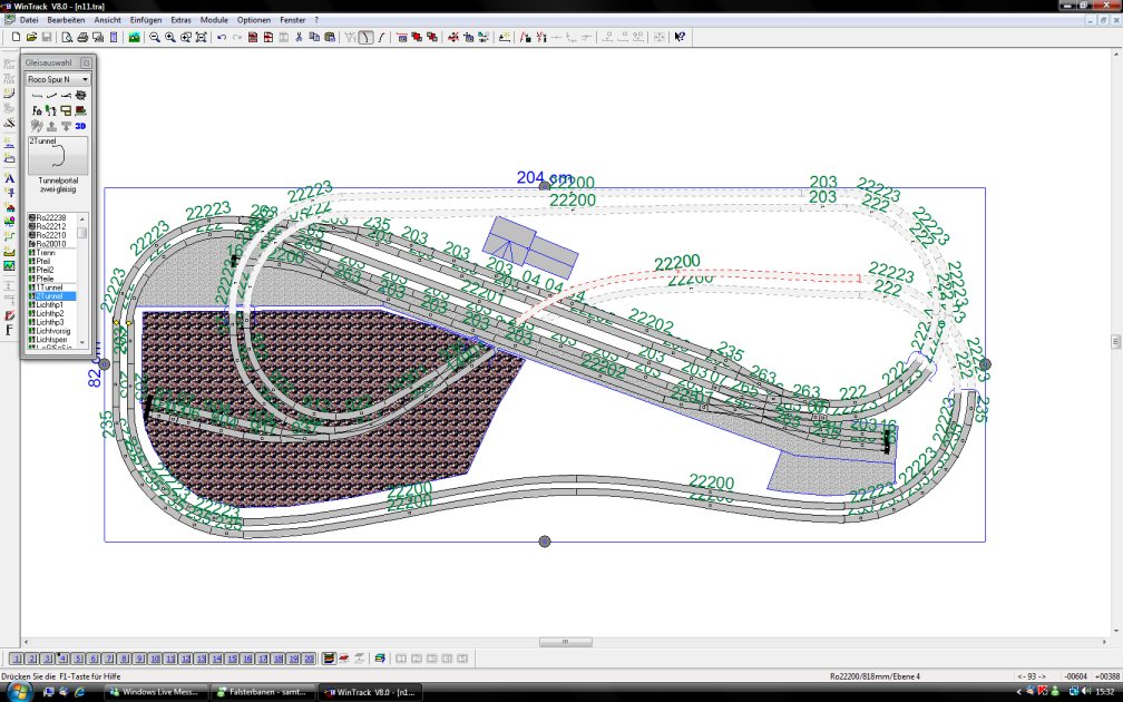

Ønsker lidt kritik på det her layout jeg har leget lidt med. Det er beregnet til at være på en dør, så det kan stilles væk hvis det er nødvendigt.

jeg synes det ser fornuftigt ud hvis formaalet er 'bare' at have tog koerende.
Det minder meget om dette layout
http://www.sporskiftet.dk/forum/viewtopic.php?p=13192&highlight=#13192
Laeg maerke til at de har et skjult spor. Maaske det var en ide.

Planen er også lavet ud fra den som ide, men jeg ville have en to-sporet bane og har så modificeret den en del.
Det er kun en legebane hvor togene kan køre lidt rundt, meget mere er der nok ikke plads til.

Det er en helt fin lille modelbane, du her får, men der er en lille ting, der undrer mig:
Hvor stor er stigningen på det bagerste spor?
Altså fra det første "22223" øverst til venstre, til "22223" ude til højre.
Nu har jeg kun en ældre version af Wintrack, 5.1, men der kan man under "Extras" vælge "Steigung berechnen", hvor der er 3 tal, nemlig sporets længde i cm, stigningen i % samt stigning i cm.
Prøv at måle længden af omtalte spor samt stigningens højde i cm, sæt disse tal ind i skemaet, og tryk på "Berechnen". Så regner programmet ud hvor stor din stigning er i procent.
Er den 4 eller derover, vil du få problemer med at få togene til at køre op ad stigningen.
Din bane er jo dobbeltsporet, så mål det spor, hvor toget skal køre opad. Det er nemlig en anelse kortere end det andet spor, så stigningen på de to spor vil ikke være identiske, fordi sporet delvis er i en kurve.

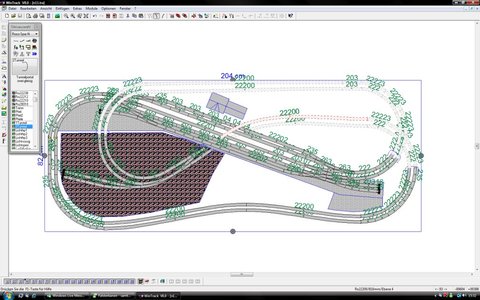

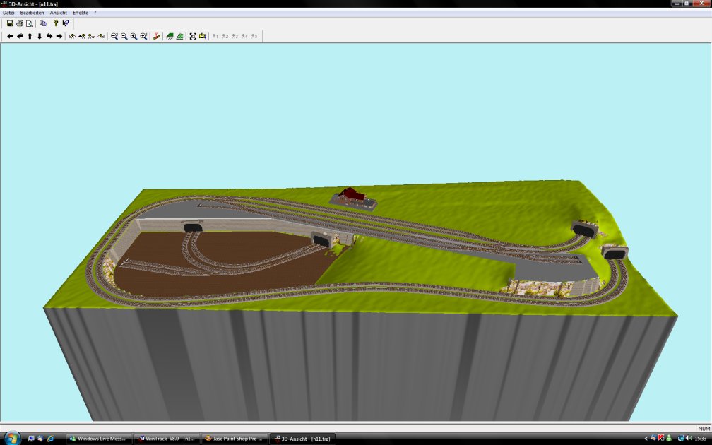

Jeg har optimeret planen en smule og stigningerne er 2.11 grader ifølge wintrack. Det skulle være ok håber jeg

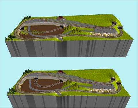

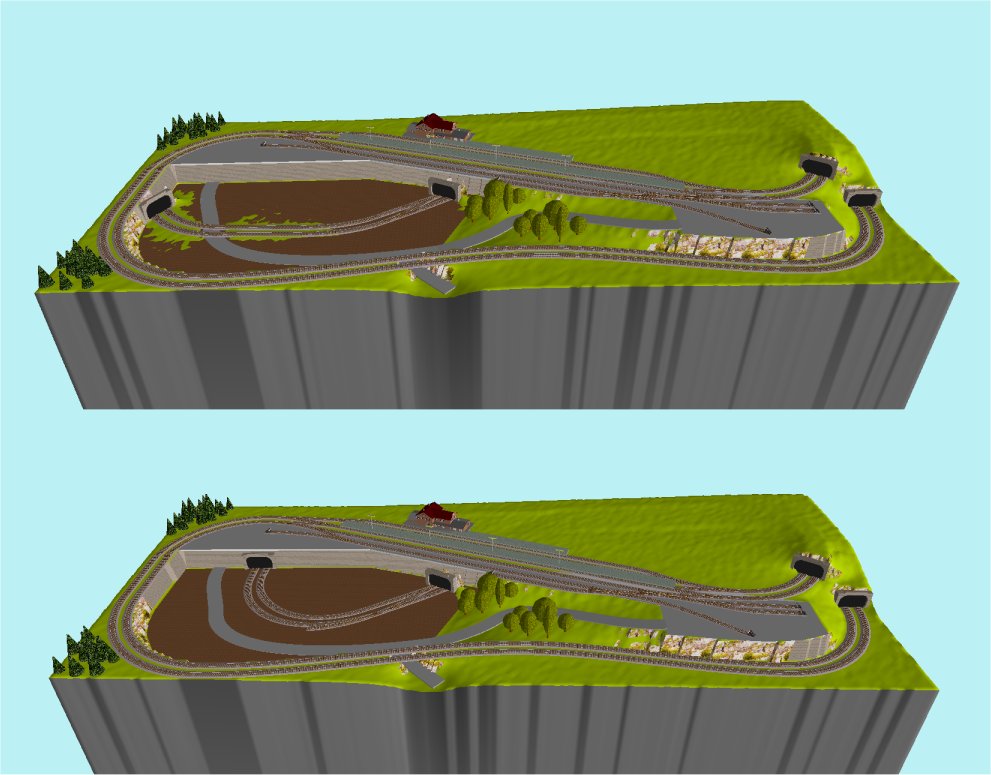

Jeg har overvejet at ændre sporet inde i midten så det bliver som på nedenstående billede. Øverst er den nye ide, nederst den gamle.
Hvilket spor tror i vil være bedst? Jeg vil gerne have en smule industri der inde i midten.

hej
Har du overvejet i stedet for hullet at lave 2 vendesløjfer i stedet for et køre rundt anlæg
